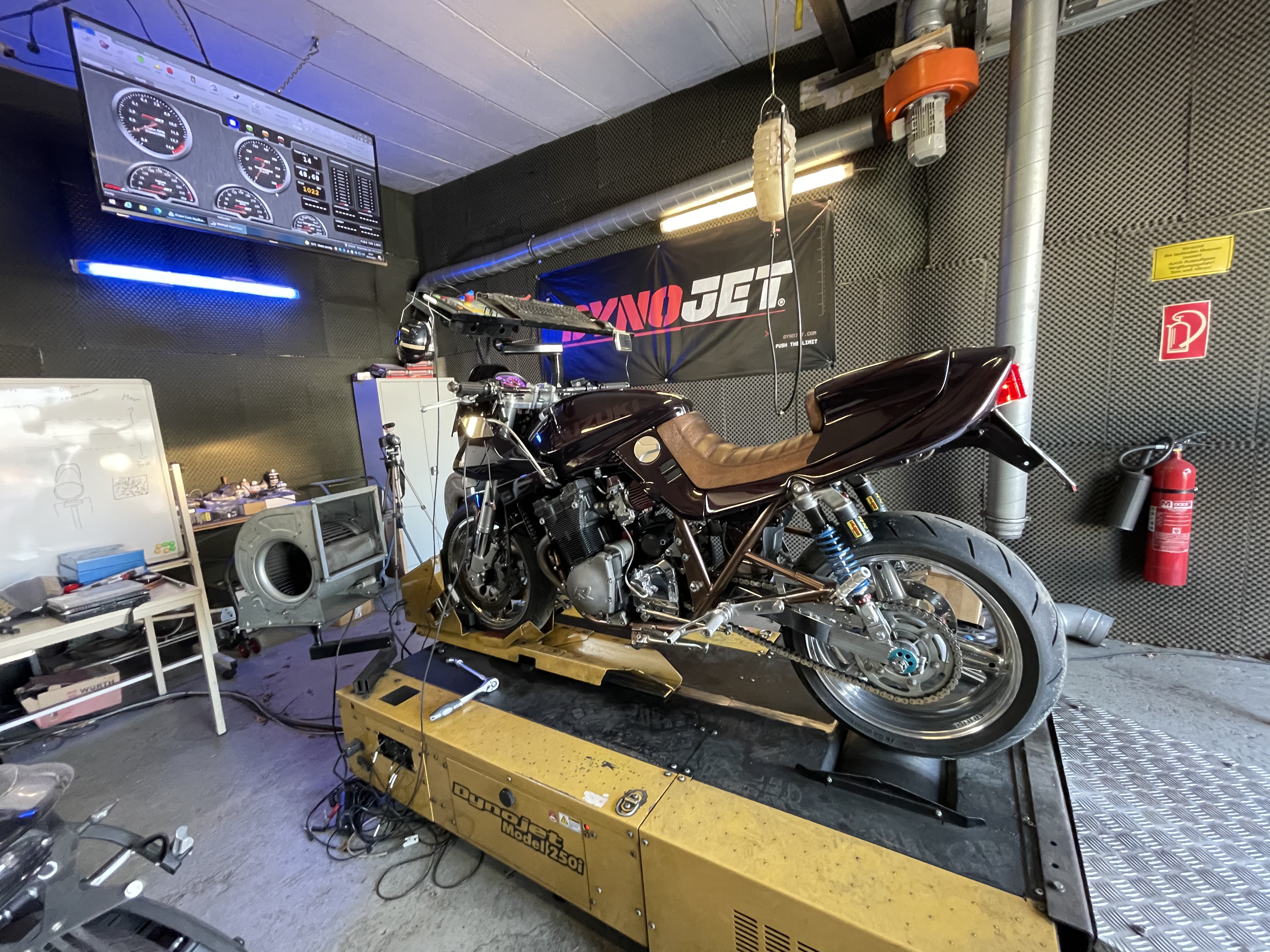

Moin, moin,
hatte etwas Schwierigkeiten ins Forum zu kommen, da Tapatalk nicht mehr unterstützt wird.

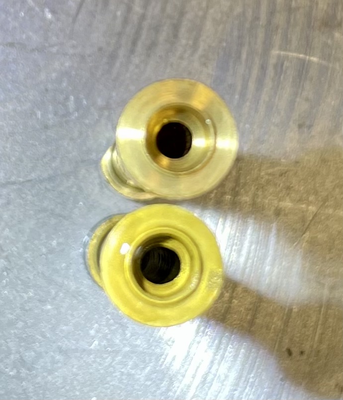

War mit der Katana auf dem Prüfstand und er hat auch den Fehler gefunden, warum sie im besagten Drehzahlbereich zu fett lief.
Die Gaser waren ja von mir komplett zerlegt und im Ultraschallbad, Hauptdüsen und Düsennadeln erneuert,…
Leider nur im direkten Vergleich sichtbar waren die Nadeldüsen ausgearbeitet und daher haben sie zu viel Sprit durchgelassen
Erneuert, alles ist wieder zusammen und nun läuft sie endlich vernünftig. 8-)

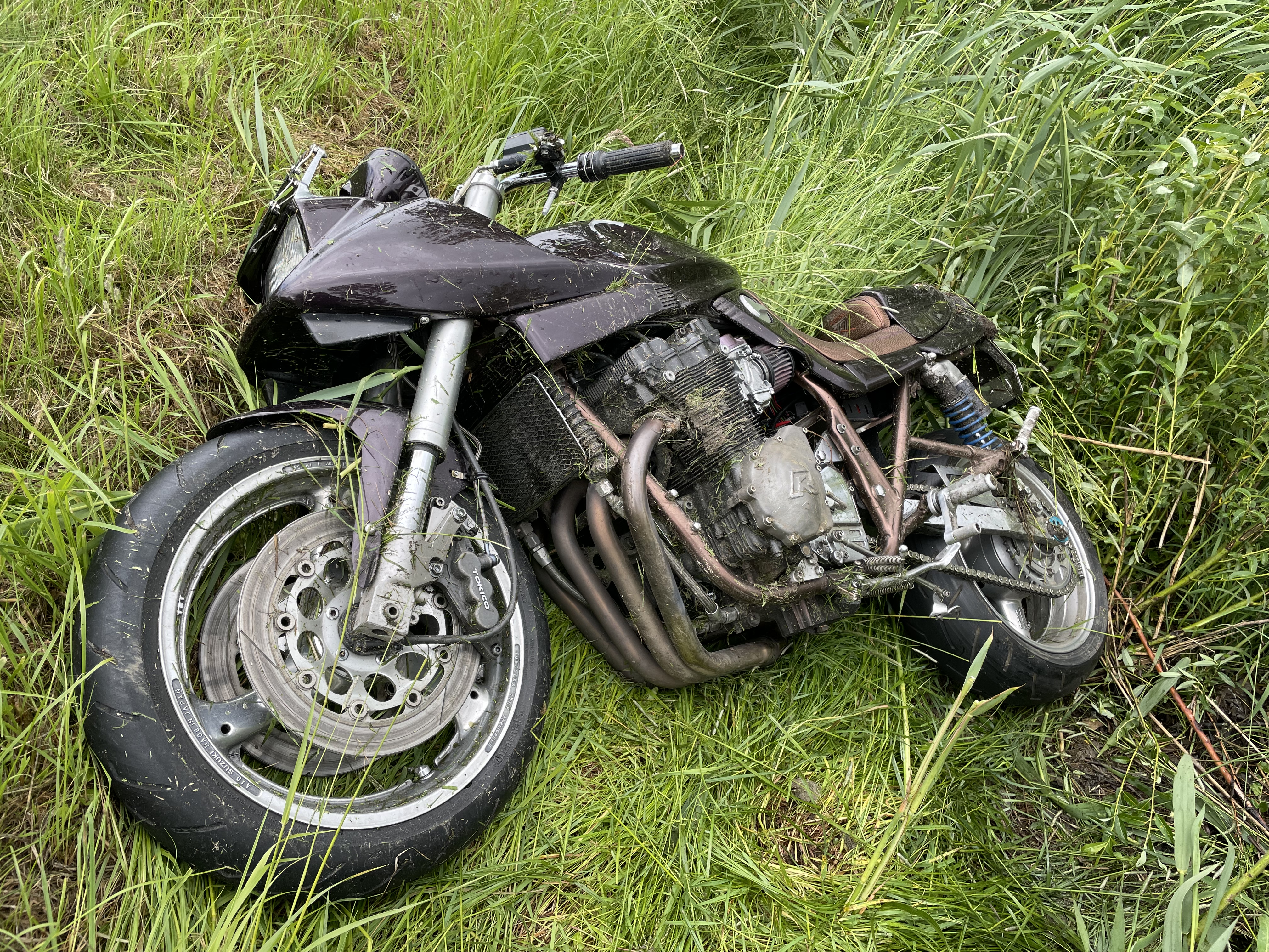

Was soll ich sagen,… lief wohl zu gut,….
Auf Regennasser Straße ist mir das Hinterrad weggegangen und dann ab in den Graben,…
Hab ich wohl endlich wieder was zu Schrauben :? :cry:
Tank hat ne fette Delle, Lenker, Verkleidung, Scheibe, Schalthebel, Kupplungspumpe, Speer Sitzbankabdeckung und noch ein paar Kleinteile sind hinüber. Fahrwerk scheint nichts abbekommen zu haben, Motor läuft.
Ich selber hab nen ganzen Haufen blauer Flecken und ne schöne Prellung auf dem Brustkorb. Vernünftige Schutzkleidung hat schon seinen Sinn.
Re: Moin, moin
Was machst du denn für ein Scheiß
Aber gut das dir nicht schlimmeres passiert ist.
Jetzt heißt es wieder Teile suchen und neu aufbauen

Re: Moin, moin
Beitrag von tomdooley1964 »
Meine aufrichtige Anteilnahme.
Ist richtig Mist, wenn sie im Acker liegt, aber so lange du selber mit blauen Flecken, egal wieviel, davon gekommen bist, lässt sich alles andere mit Geld und Zeit regeln.
Ich weiß wovon ich rede.
Kopf hoch, aufstehen, Krone richten und Teile suchen.
Viel Glück
p.s.: Mein Sohn verkauft seine 750 er mit Speerheck
dann schaffen wir das
Beiträge: 1295
Re: Moin, moin
:o
Ach du kacke...
Ich schließe mich den Vorrednern an, Hauptsache dir geht's gut.
Und die Kati bekommst du auch schon wieder hin..
Du hast ja, glaube ich, auch noch weitere Bikes für diesen Sommer zum fahren.
