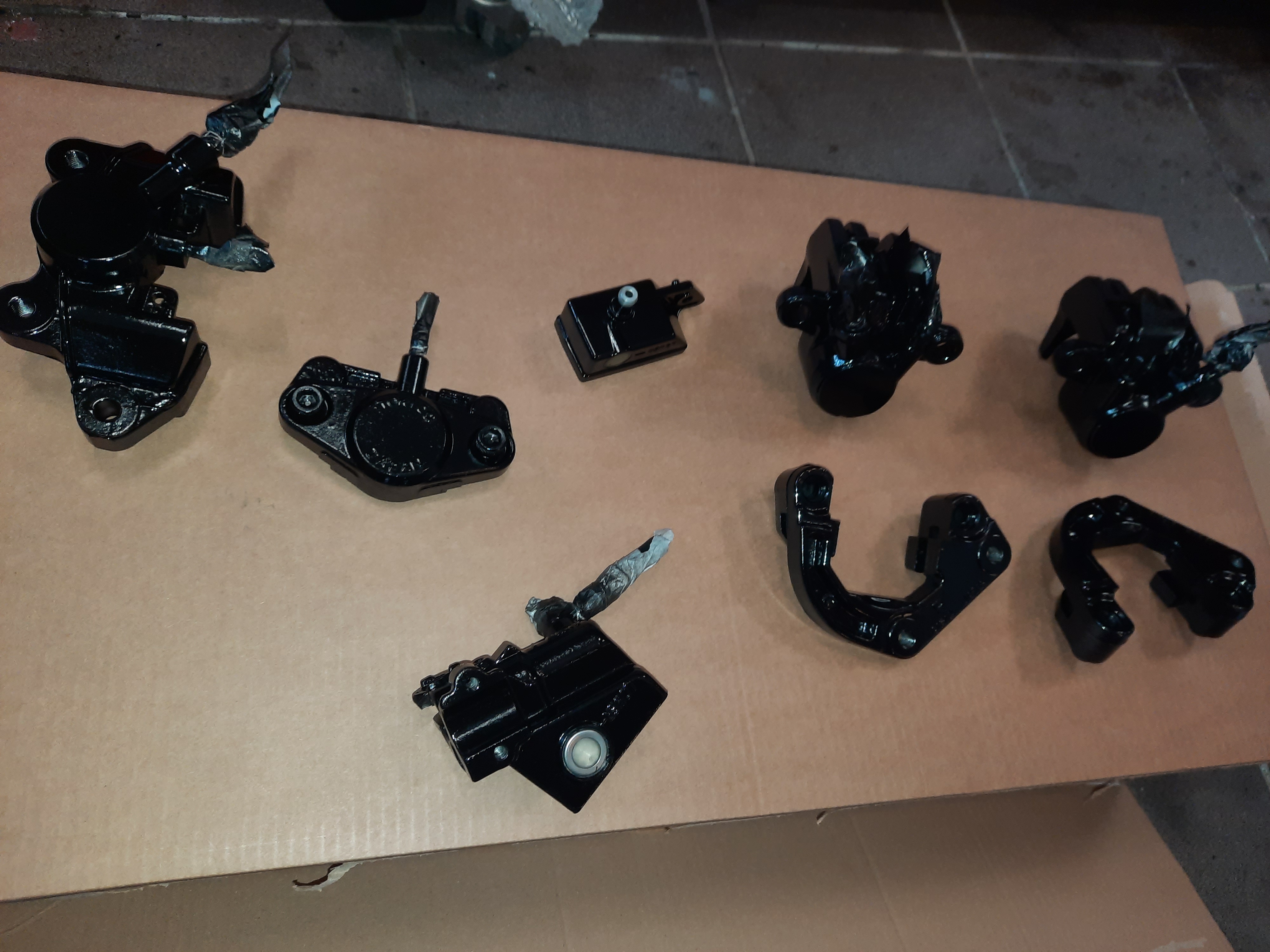

und die Bremsanlage:
diese Woche werden noch die Reifen montiert, und dann steht Sie endlich wieder auf eigenen "Füßen"! :D
