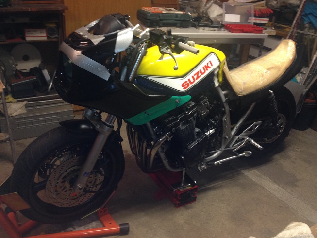

In der Zwischenzeit hat mir „Martin von der Alb“ den Katanatacho und den Banditkabelbaum provisorisch zusammengelötet - schön, nach langer Zeit wurde es mal wieder hell.
Um den Blick auf das wesentliche nicht zu verlieren, bzw. die Motiviation azukurbeln habe ich einmal die vorhandenen Plastikteile soweit als möglich montiert.
….einmal Speer
und einmal mit Originalverkleidung.
...... wird zwar nicht ganz Original so, aber schau mer mal
….einmal Speer
