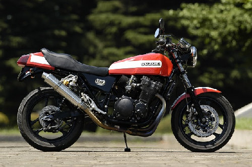

Das Endergebnis soll in etwa wie die rote GSX auf dem Bild werden. Aber mit dem originalen Tacho (das Ding hat mehr Infos als ein modernes Dashboard) und einer MBD Cockpitverkleidung, um etwas den Wes Cooley Look aufzugreifen.

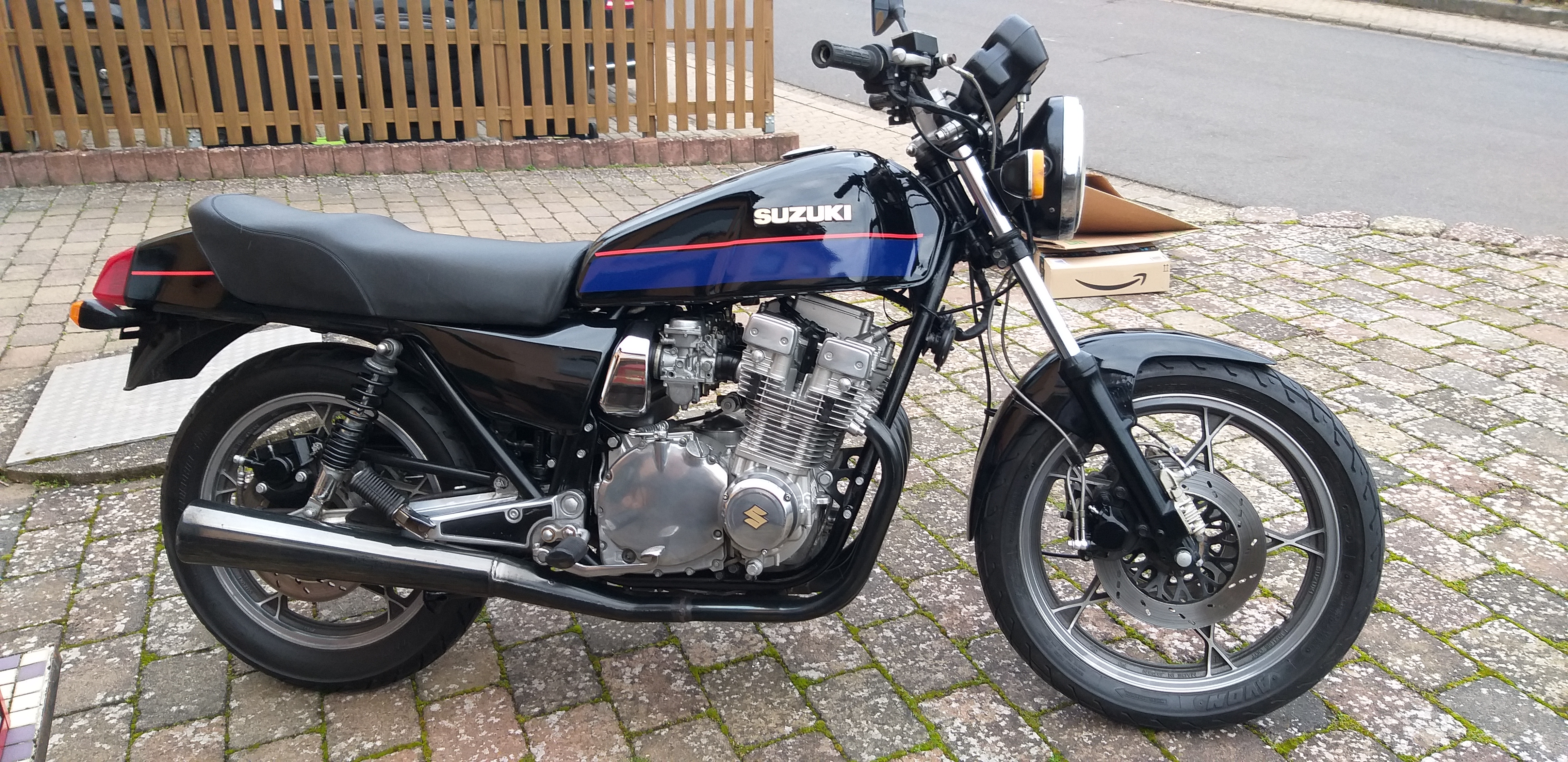

So die ersten Schritte sind erledigt. Die Raask Fußrastenanlage und die BSM 4-1 Auspuffanlage sind montiert.
Die Demontage ging überraschend gut, keine gerrosteten oder festgegammelten Schrauben. Nach 20 Jahren Dienstruhe habe ich das nicht erwartet.

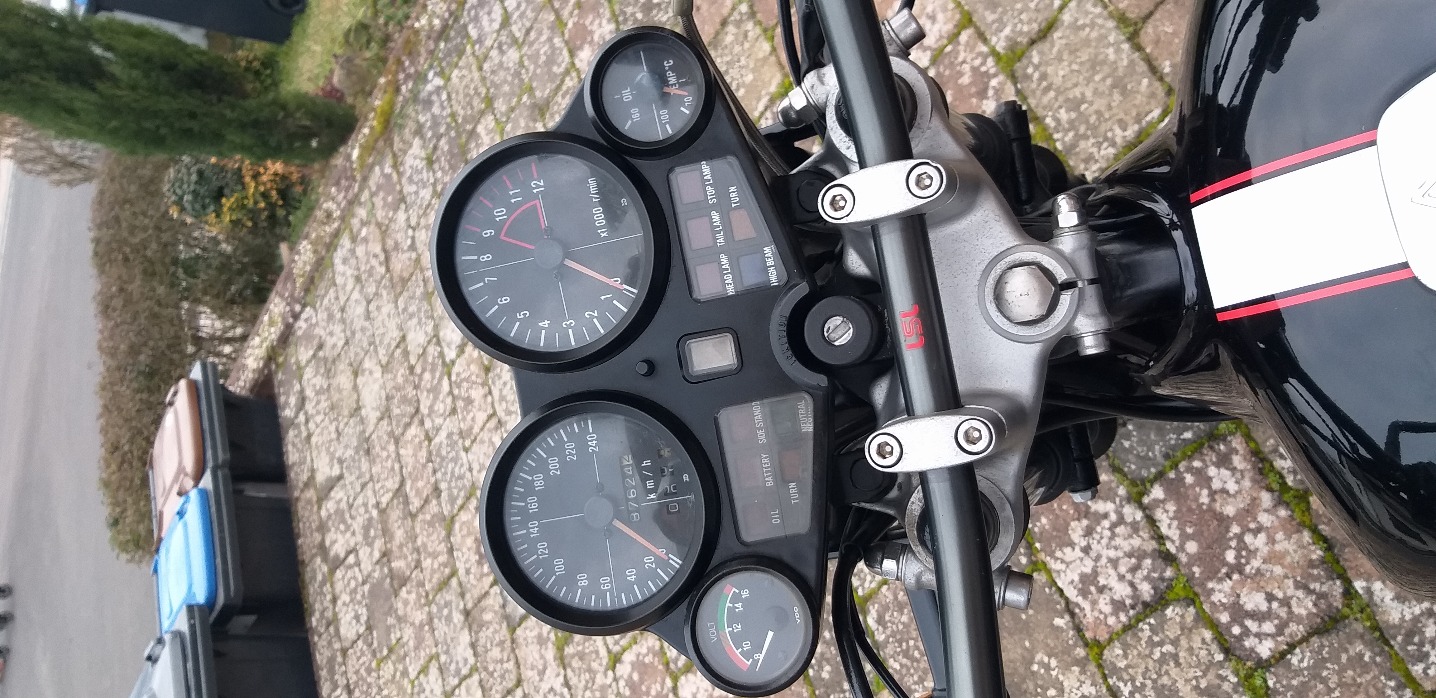

Und noch ein Bild von der Schiffsbrücke :lol: Aber mich überrascht es total, dass ein 1983er Bike Features hat, die ich bei meiner 2006er Speed Triple nachrüsten musste. Die Ganganzeige z. B.

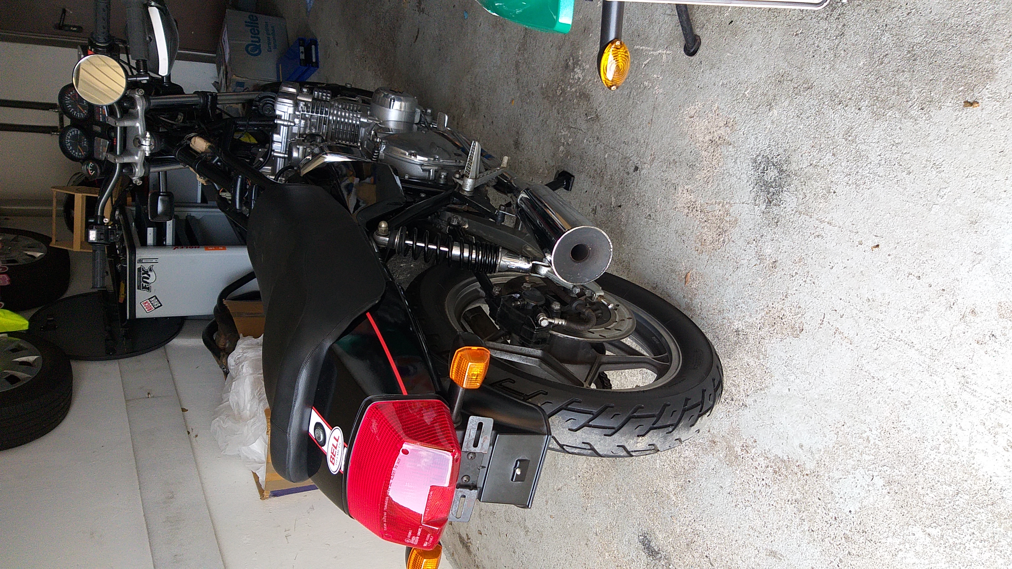

So die YSS Federbeine von einer Boldor sind ohne Probleme drauf gekommen. Die Hülse für die obere Aufnehme musste nur zusätzlich rein, da die Bolle 16mm. hat und die GSX nur 12mm..
Die Gabel habe ich probeweise durchgesteckt um den ungefähren Look mit der neuen GSXR Front zu simulieren. Die Linie gefällt mir auf jeden Fall schon viel besser.

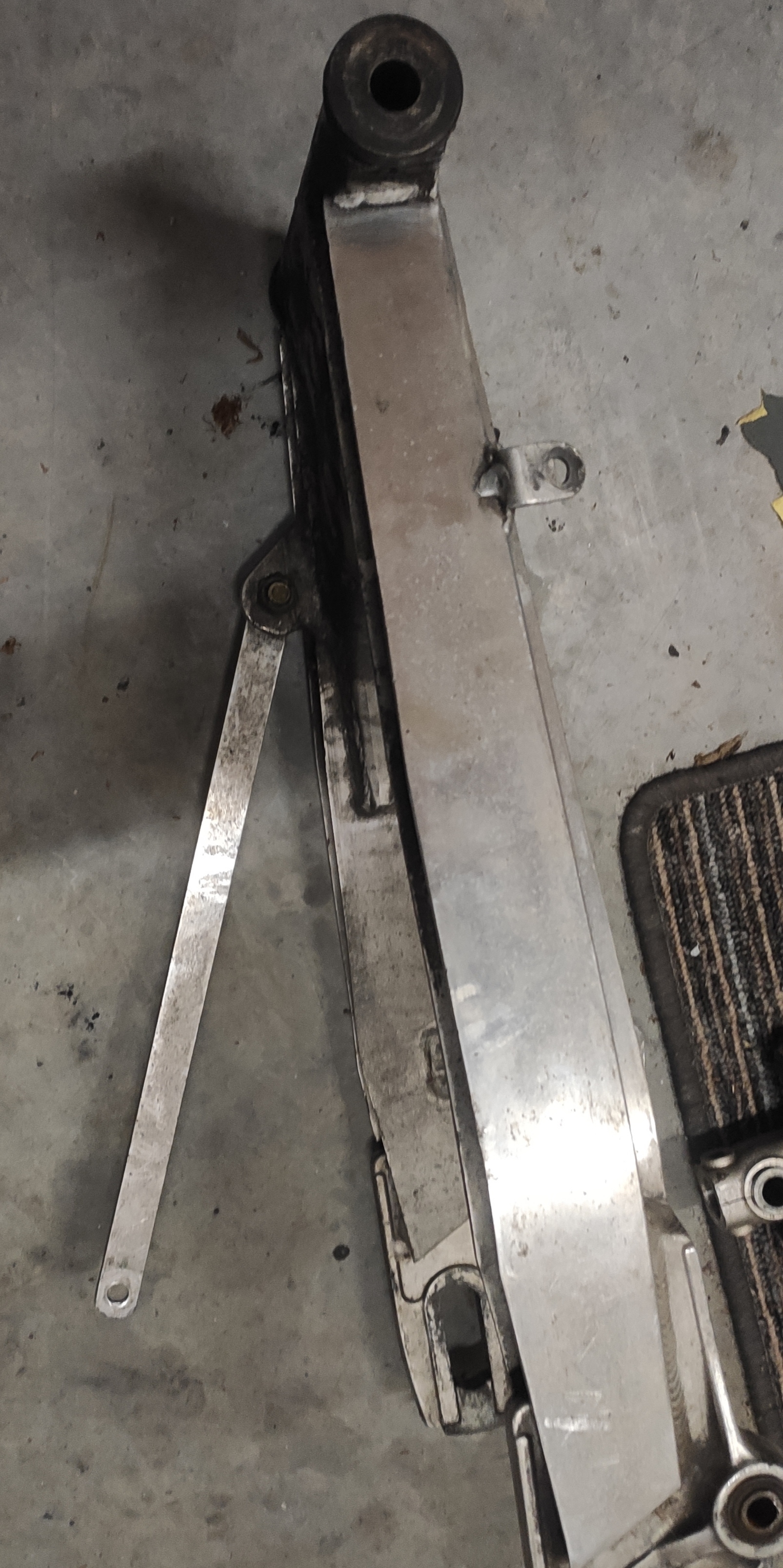

evtl hilft es dir ja weiter, so hat es mein Vorbesitzer gelöst mit der original Schwinge und gu74 Bremse hinten
