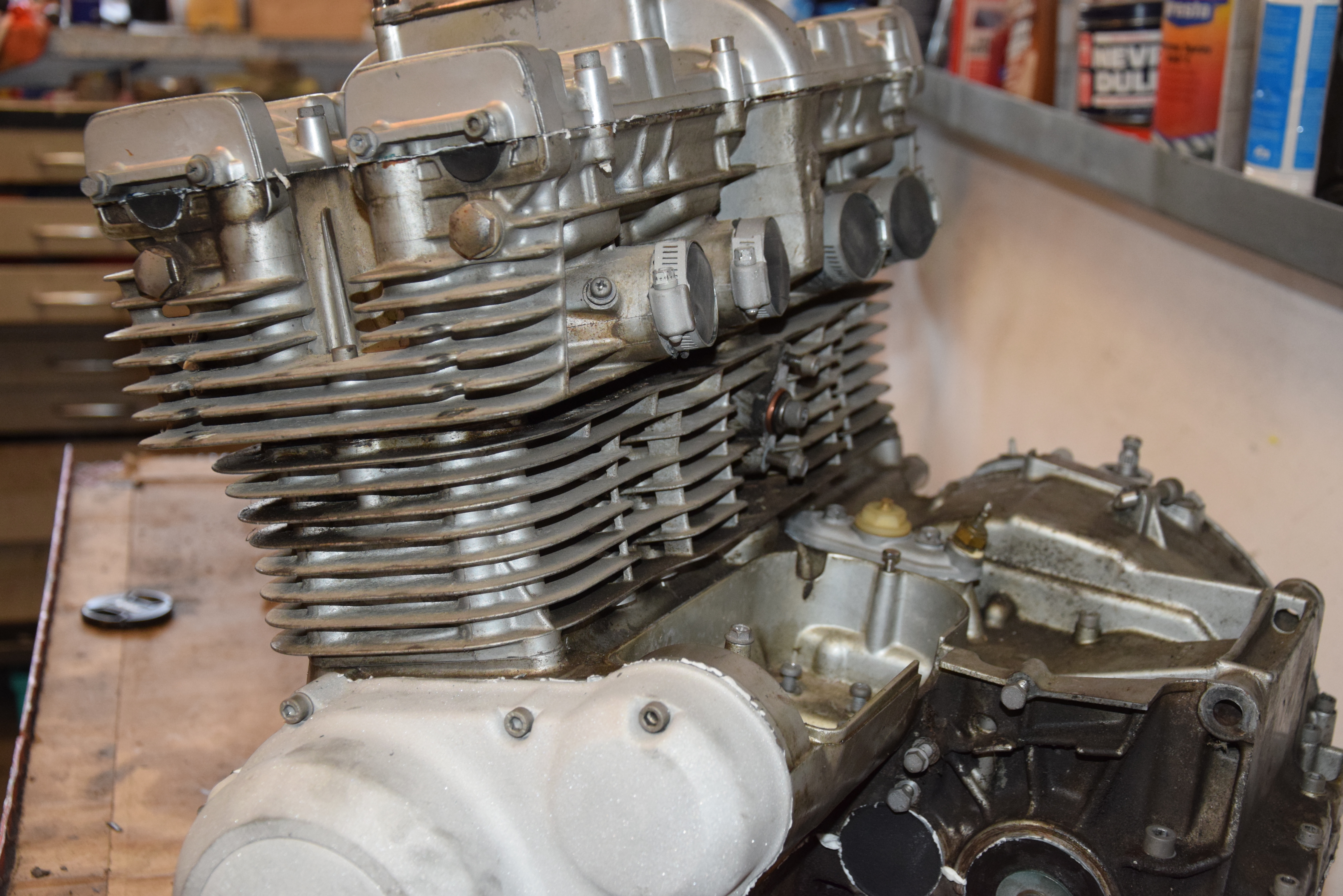

nachdem ich nach den langen langweiligen Sommer schon meinen Anhänger saniert habe, ein Terrassendach aufgestellt habe, dann im Herbst meine Garage weiter ausgebaut/aufgeräumt habe, werde ich nun meine seit Jahrzehnten in Kisten und Regalen schlummernde originale 11er Katana zusammenstecken bzw. herrichten!

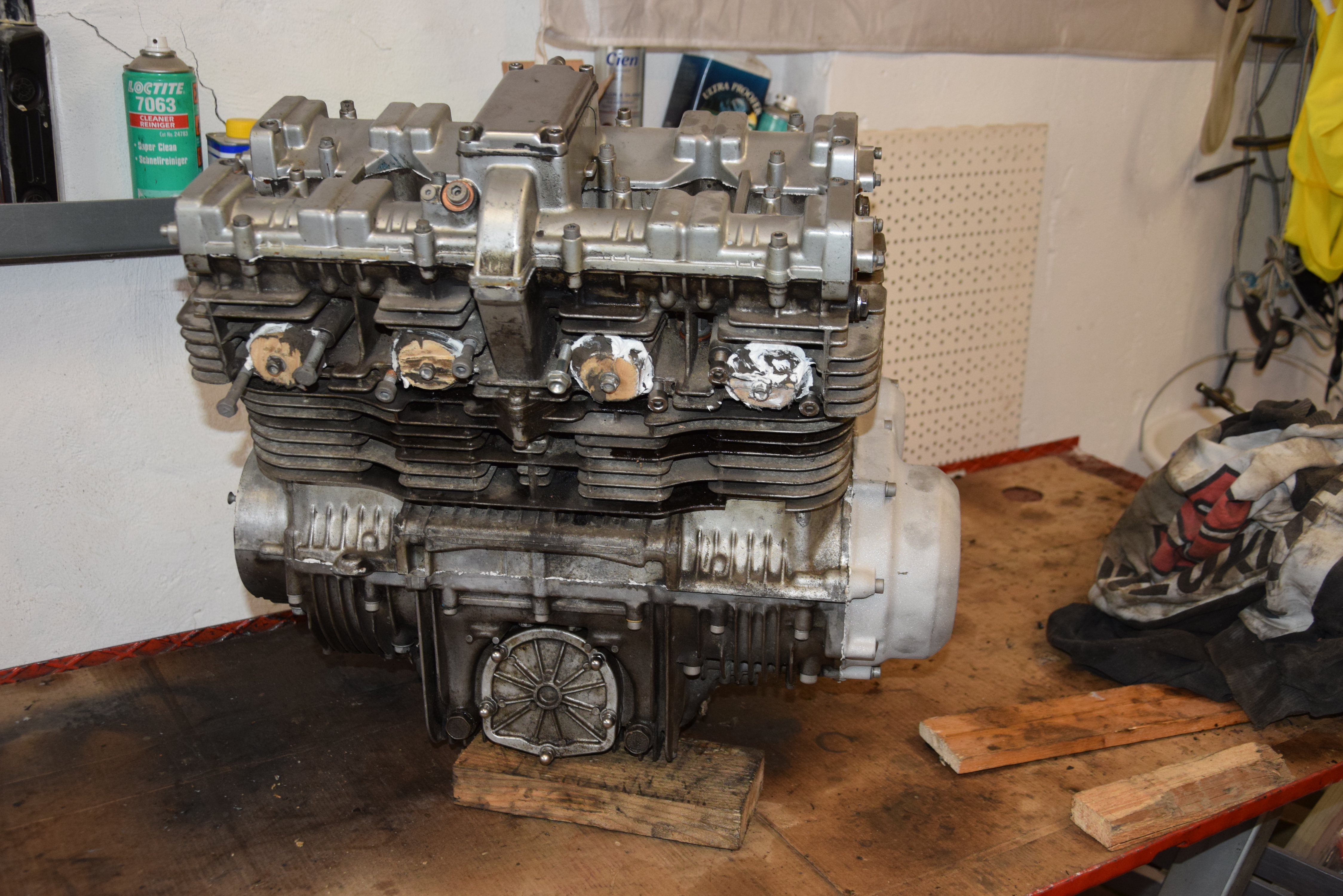

Als erstes hab ich mal den Motor zerlegt und eine Bestandsaufnahme gemacht - sieht technisch schon mal ganz gut aus!
Ein, zwei Gewindebohrungen sind instand zusetzen, das übliche halt!
Also erst einmal die Optik aufarbeiten, dazu habe ich den ganzen Block wieder mit alten Deckel zusammengesteckt und abgedichtet.
Jetzt geht es zum Sandstrahlen:

... so, am Freitag ist der Motor vom Strahlemann zurück gekommen!
Sieht doch schon wieder ganz gut aus, jetzt zerlegen waschen, abkleben und lackieren.
Schick ... sieht gut aus der Motor
....Arbeitsvorbereitung für die Ostertage!
Der Motor ist lackiert.
