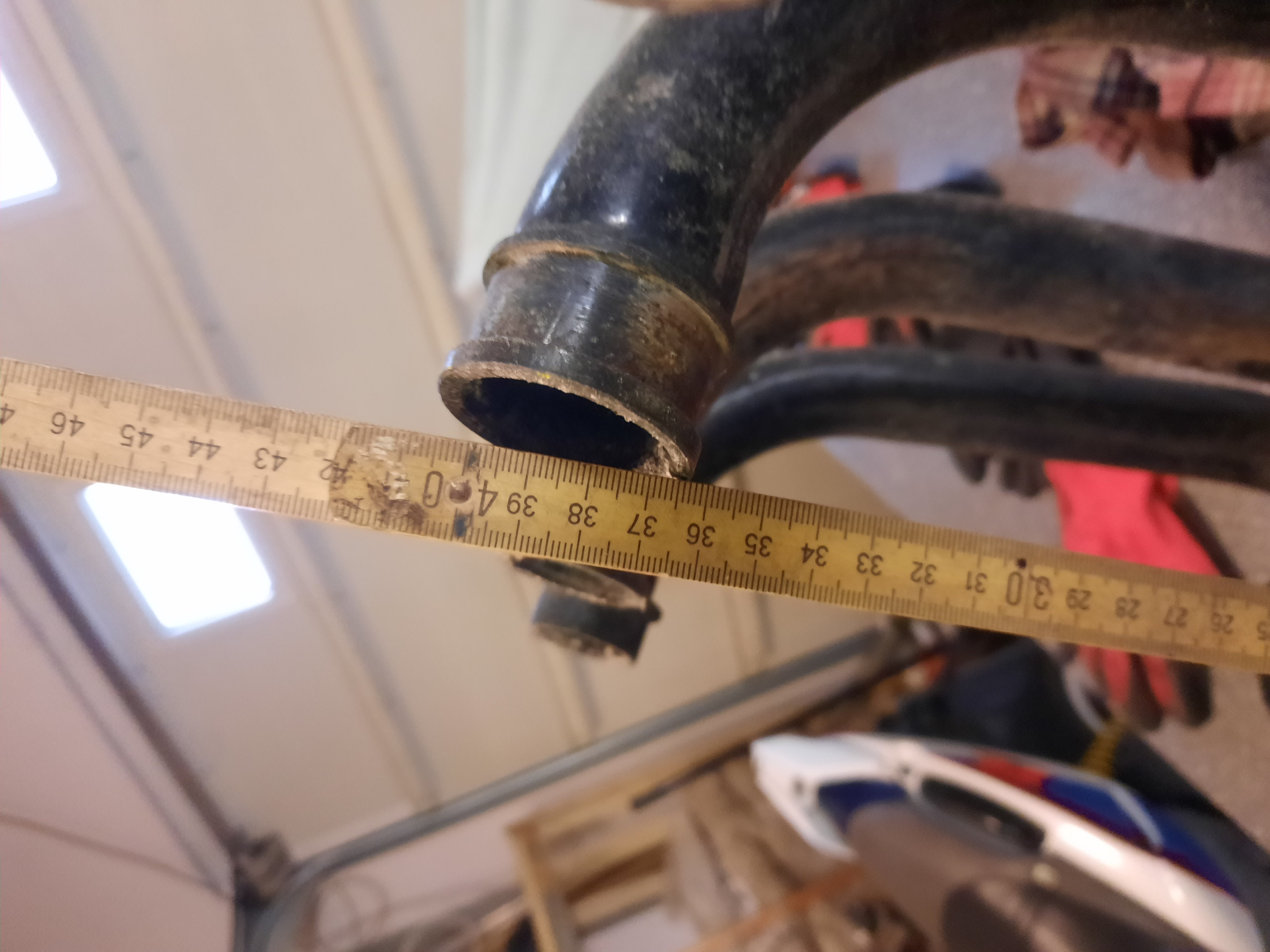

kann mir jemand sagen woran ich den 750 er vom 1100 er Krümmer unterscheiden kann ?
Ist er mit einer Nummer gekennzeichnet .
Gruß Joachim
Beiträge: 1259
Re: 750er Auspuff kompatibel mit 1100er??
Eine Kennzeichnung ist mir nicht bekannt, die Krümmer der 11er sind etwas länger/höher, also der Abstand Oben zu unten. Kann ich zuhause mal nachmessen, aber erst am Dienstag.
Beiträge: 7
Registriert: So 18. Feb 2024, 06:17
Beitrag von Joey »
Ja das wäre nett .
Dann warte ich bis Dienstag .
Beiträge: 1259
Hi, sorry, hat etwas gedauert...
Also, die Krümmer der 75er (35,5 cm) sind ca. Einen cm kürzer, als die der 11er (36,5 cm)
75er
11er
Grüße und schöne Ostertage
