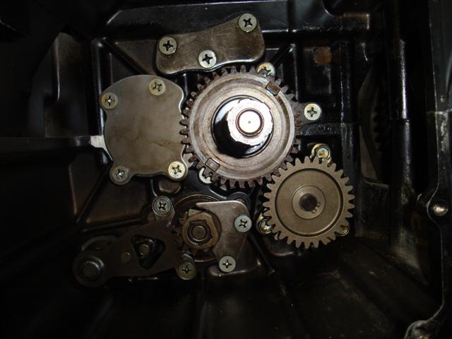

Der Umbau des Ölpumpenantriebs ist übrigens ne einfache Sache. Die Zahnräder der GSX 750 Motoren passen ohne Änderungen rein. Das Prinzip ist einfach: Durch die geänderte Übersetzung hat der 11er jetzt einen deutlich höhreren Ölfluß (nicht höheren Öldruck, wie manche glauben...).
Man kann natürlich auch die Zahnräder bei APE oder Vance & Hines beziehen. Der Effekt ist der gleiche, nur die Kosten sind höher. :lol:
Schmeißt also eure alten 7.5er Motoren nicht weg, sondern baut erst die Getriebe aus.
Zahnradpaarung 1100: 33 : 34 Zähne
GSX 750 29 : 38 Zähne

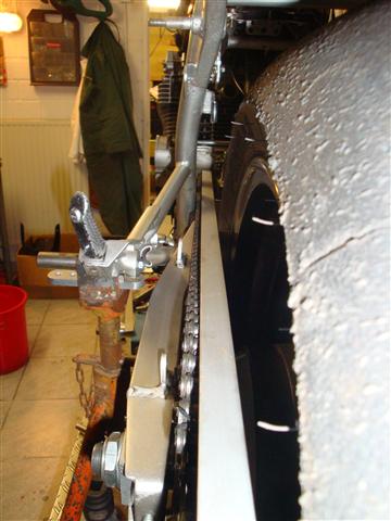

GSXR 1100 Schwinge und SRAD Hinterrad geht übrigens nicht ohne Weiteres zusammen.
1. Grund: Der Achsdurchmesser ist größer. Also, Heinz-Jürgen anrufen und ab auf die Fräse.
So sieht das ursprünglich aus, mit der SRAD Prismenführung auf der Schwinge:
Nachher paßt's:
2. Grund: Die Nabe paßt nicht zwischen die Schwingenholme, weil zu breit. :(
Kann man aber kurieren, indem man den Kettenradträger entsprechend abdreht und neu ausdistanziert. Ist eh nötig, damit nachher die Kettenflucht auch paßt.
