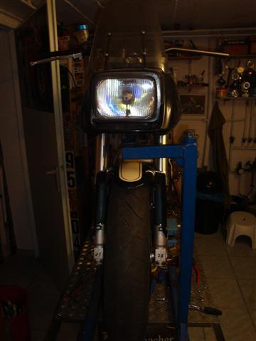

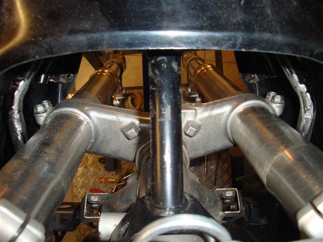

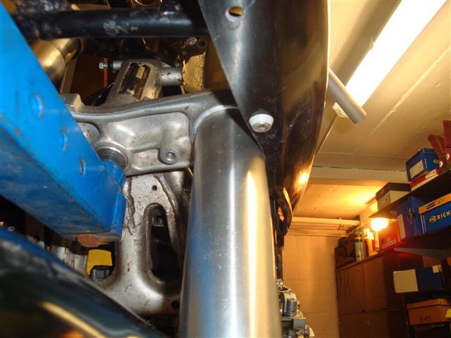

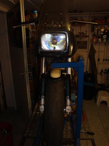

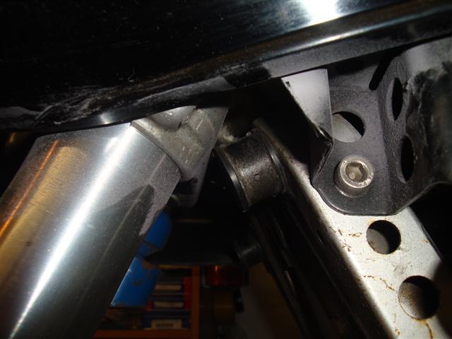

Thema Gabel.
Wie alle USD Gabeln ist auch die der SRAD ziemlich breit obenrum und schlägt an der Verkleidungshalterung sowie an der Innenseite der Verkleidung an.

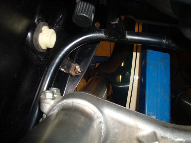

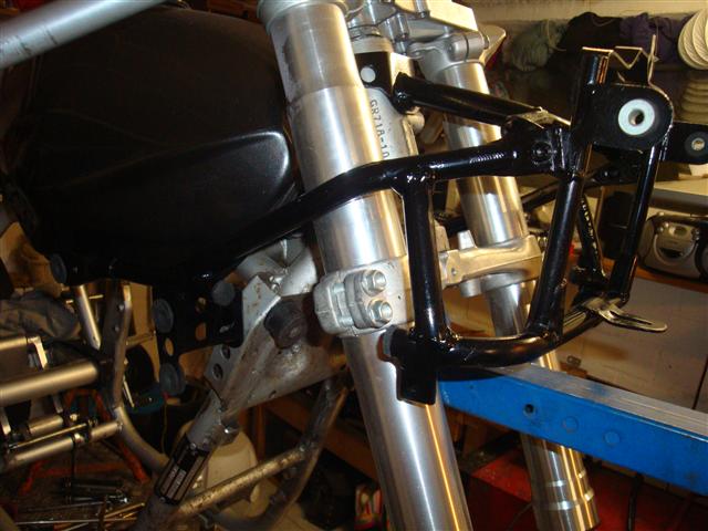

Also Eisenfiedel raus für die Halterung, wieder zurecht schweißen und voilá:

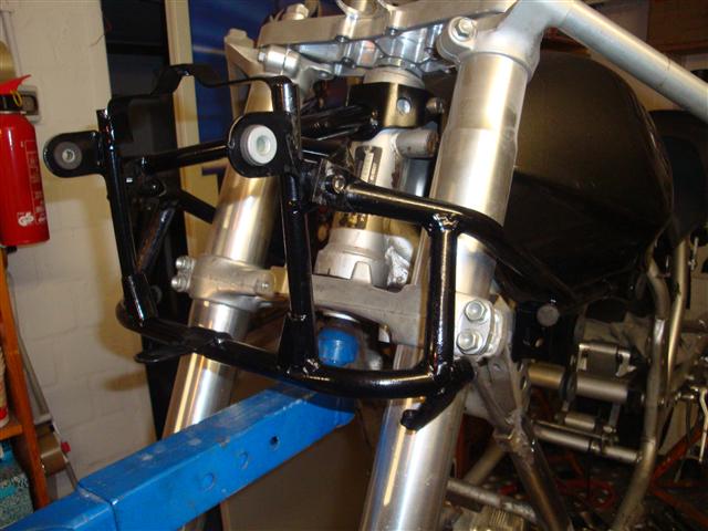

Mit ein bißchen Schwarz aus der Rappelkanne sieht's auch wieder ganz annehmbar aus.
Das Abschleifen der Verkleidung geht mit'm Dremel ratzfatz.

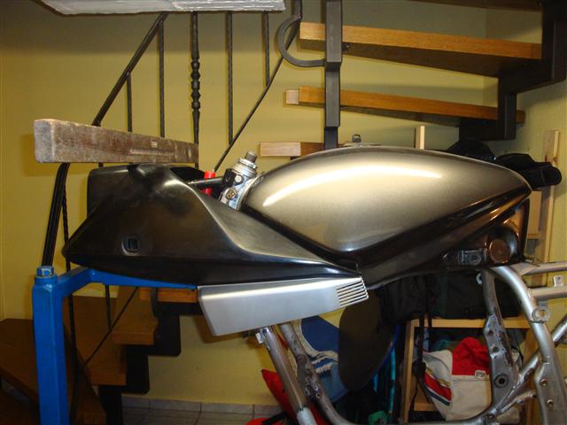

Á propos Verkleidung. Ich hab mir eine aus England besorgt, da stellt die Firma LPM Replica Parts die Teile aus Thermoplast her. Nicht nur die Verkleidungen übrigens, sondern auch die Seitenteile, wie der Link zeigt. Wirklich gute Paßform, kann ich nur empfehlen.

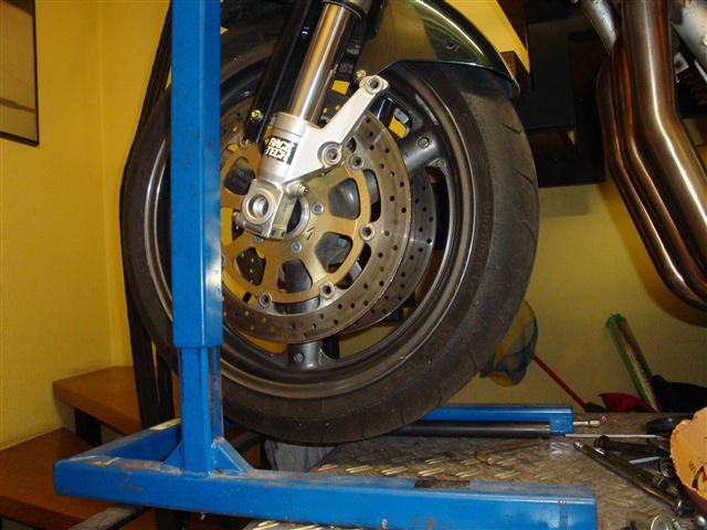

Weiter mit der Gabel.

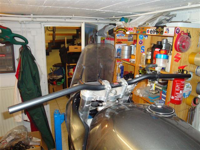

Da die gute alte SRAD ne Lucas Superbikebrücke verbaut hatte, hab ich jetzt die Wahl zwischen Originalbrücke in Verbindung mit Stummel, die optisch einfach das Nonplusultra sind oder aber SB Lenker, den ich optisch noch nie mochte - mein Rücken allerdings mag ihn sehr. :oops: :roll:
So wie auf den Bildern zu sehen war er eh zu breit und deswegen habe ich ihn auf ein erträgliches Maß gekürzt. Aber ich habe mich noch nicht abschließend entschieden, welchen Lenker ich letzlich verwenden werde.

Die SRAD hat übrigens einen deutlich längeren Lenkkopf als die Katana. Anders als die Gabeln der älteren Gixxer-Baureihen paßt die also nicht plug and play rein, sondern da muß erst was gemacht werden.
Grundsätzlich hat man ja drei Möglichkeiten.
Entweder das Steuerrohr einer Katana einpressen oder
selbst eines herstellen oder
das vorhandene ändern.
In meinem Fall war die Entscheidung leicht, weil die SRAD ein Steuerrohr aus Leichtmetall hat und nicht aus dem schweren Mistgabelstahl wie die Katana. Also wurde das auf die erforderlichen Maße abgedreht und gekürzt.

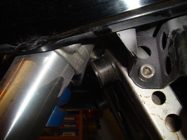

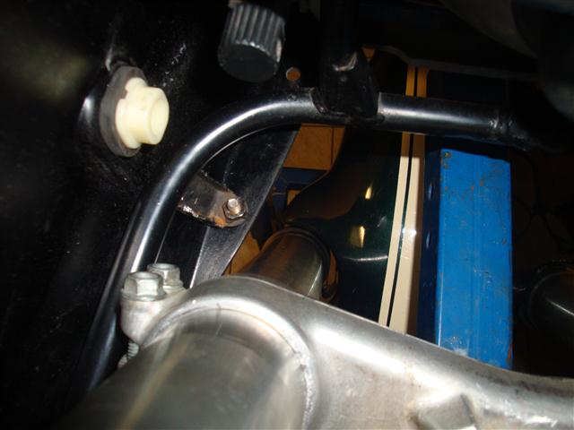

Egal. Da sich ja nun die Gabel aufgrund der Arbeiten an Verkleidung und Halter frei drehen konnte, war es zunächst notwendig, sich um die Gabelanschläge zu kümmern damit ich mir beim Basteln keine Dellen in den Tank hau. :shock: Zuerst dachte ich daran, wie üblich ein paar Gewinde in die untere Brücke zu machen und Inbusschrauben als Anschläge zu verwenden, dann ist mir aber die Idee gekommen ein paar Gummiblöcke in die eh schon vorhandenen Gewinde rechts und links unterhalb des Lenkkopes zu drehen und die untere Brücke hier gegen laufen zu lassen.
Einfach ist oft das Beste.

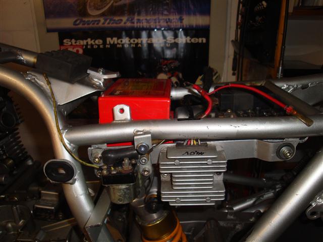

Wo war ich? :roll: :roll: Ähh-lektrik. Achja.

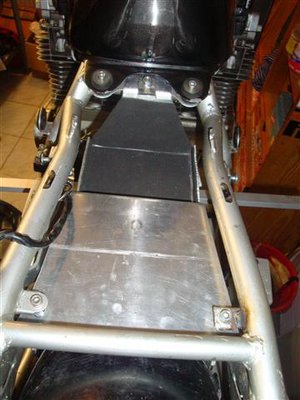

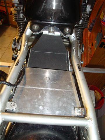

Hier mal schnell die Grundplatte aus Alublech für unter'n Sitz.
Zur Verwendung kommt ne Hawker Odyssey Gel Batterie. Die Dinger haben nen ganz guten Ruf was Kraft und Ausdauer angeht.
Für die Schaltereinheiten am Lenker nehme ich Bandit Teile, weil die serienmäßig die Möglichkeit bieten, einen zweiten Gaszug zu verwenden. Der RS-Flachschieber sollte tunlichst mit Schließerzug gefahren werden, weil es vorkommt, daß sich die Schieber durch den Unterdruck quasi festsaugen und nicht wieder runtergehen, wenn man das Gas schließt. Und auf diese Momente, in denen Deine Augäpfel dann von innen ans Visir kloppen hab ich einfach keinen Nerv. :lol:
Die Zündung, Pickups und CDI, ist von der EF entliehen, der Kabelbaum ist "spezial angefertigt" um sämtliche artfremden Bauteile professionell einzugliedern, ebenso besitzt sie kein Zündschloß mehr. Statt dessen wird sie über ein kleines Funkmodul scharf geschaltet, funktioniert ähnlich wie die Funkverriegelung am Auto. Übrigens ist auch ne Alarmanlage integriert. Nettes kleines Bauteil.
