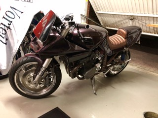

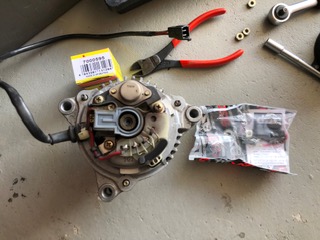

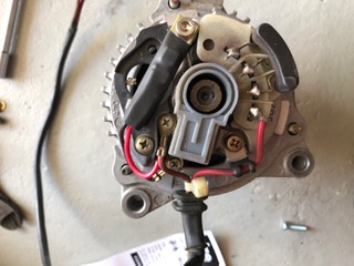

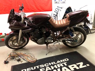

Es ist endlich vollbracht, ich bin fürs erste fertig,...

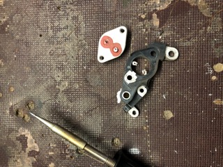

Elektrik ist komplett neu mit M-Unit Blue. Die erste m-Unit ist beim ersten Anlassen leider abgeraucht, hab ganz schön an mir selbst gezweifelt - war aber unbegründet, die Lima war wohl fehlerhaft und hat zu viel Strom geliefert.
Mit ner anderen Lima und nem neuen Regler ist nun alles bestens.
Jetzt erstmal fahren und mal sehen was noch für Überaschungen auftauchen :roll:
Dann kann ich mich im Winter schön um meine Spondon kümmern und danach ist die Katana dann mit neuem Lack dran.
Alter Originalregler
Regler ausgelötet
Regler ausgelötet
Neuer Regler
Neuer Regler

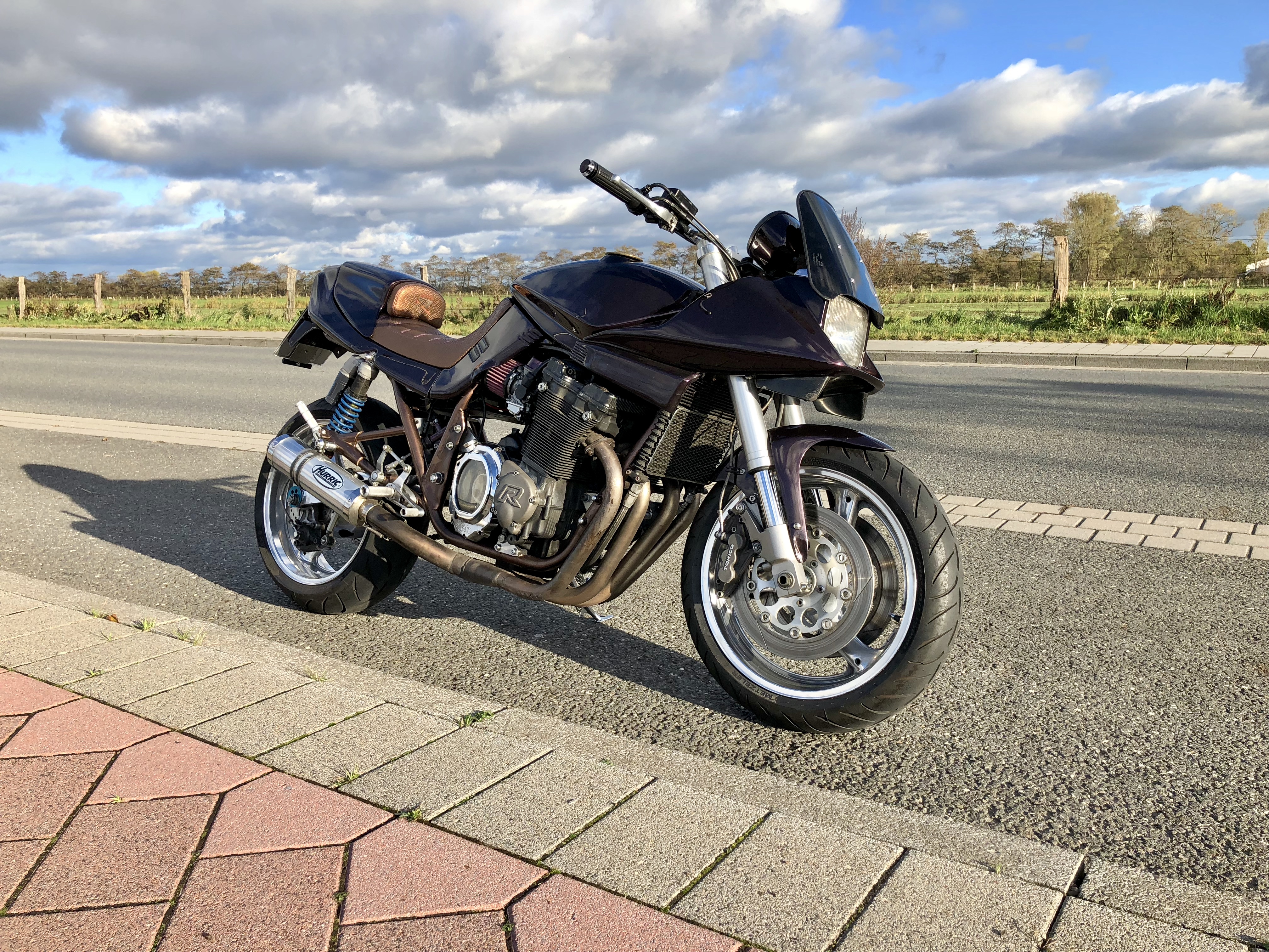

zum Saisonstart der Lüneburger ist der feine Schnappschuss in freier Wildbahn entstanden.
Leider kam bei der ersten längeren Tour auch gleich ein paar Mängel zu Tage,...
Die Gabel ist undicht und der Vorbesitzer scheint niemals schneller unterwegs gewesen zu sein, denn wenn man eine längere Strecke 160 oder gar mal über 180 fährt, geht sie einfach aus, da sie nicht genug Saft bekommt.
Also erstmal Gabel zerlegen und den gerade erst erneuerten Benzinhahn gegen einen von Pingel mit mehr Durchfluss ersetzen,...
Es wird also nicht langweilig :roll:

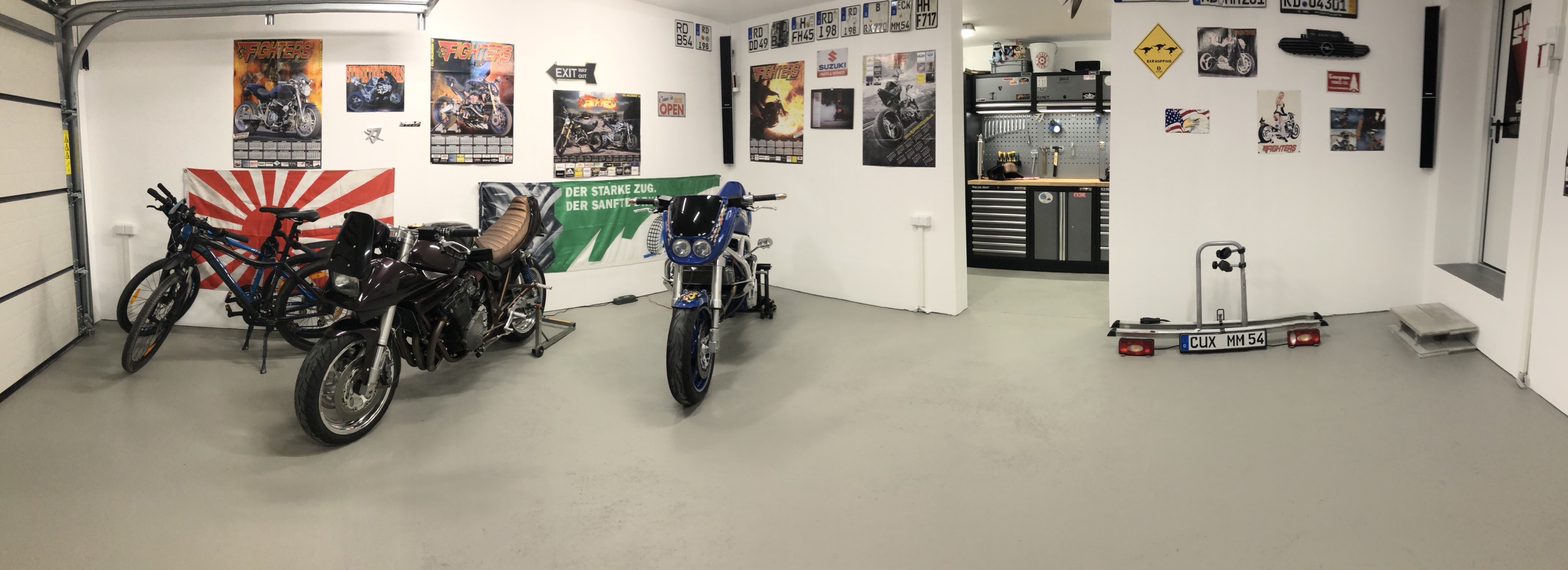

Heute war nun auch endlich mal der TÜV Termin - alles eingetragen und frische HU - nun soll sie endlich erstmal laufen, damit ich die Spondon angehen kann.
Hier wie versprochen nen Bild von der Garage (die Hebebühne für das Motorrad steht noch bei meinem Kollegen, kommt aber noch)
