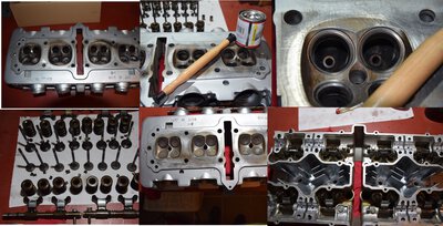

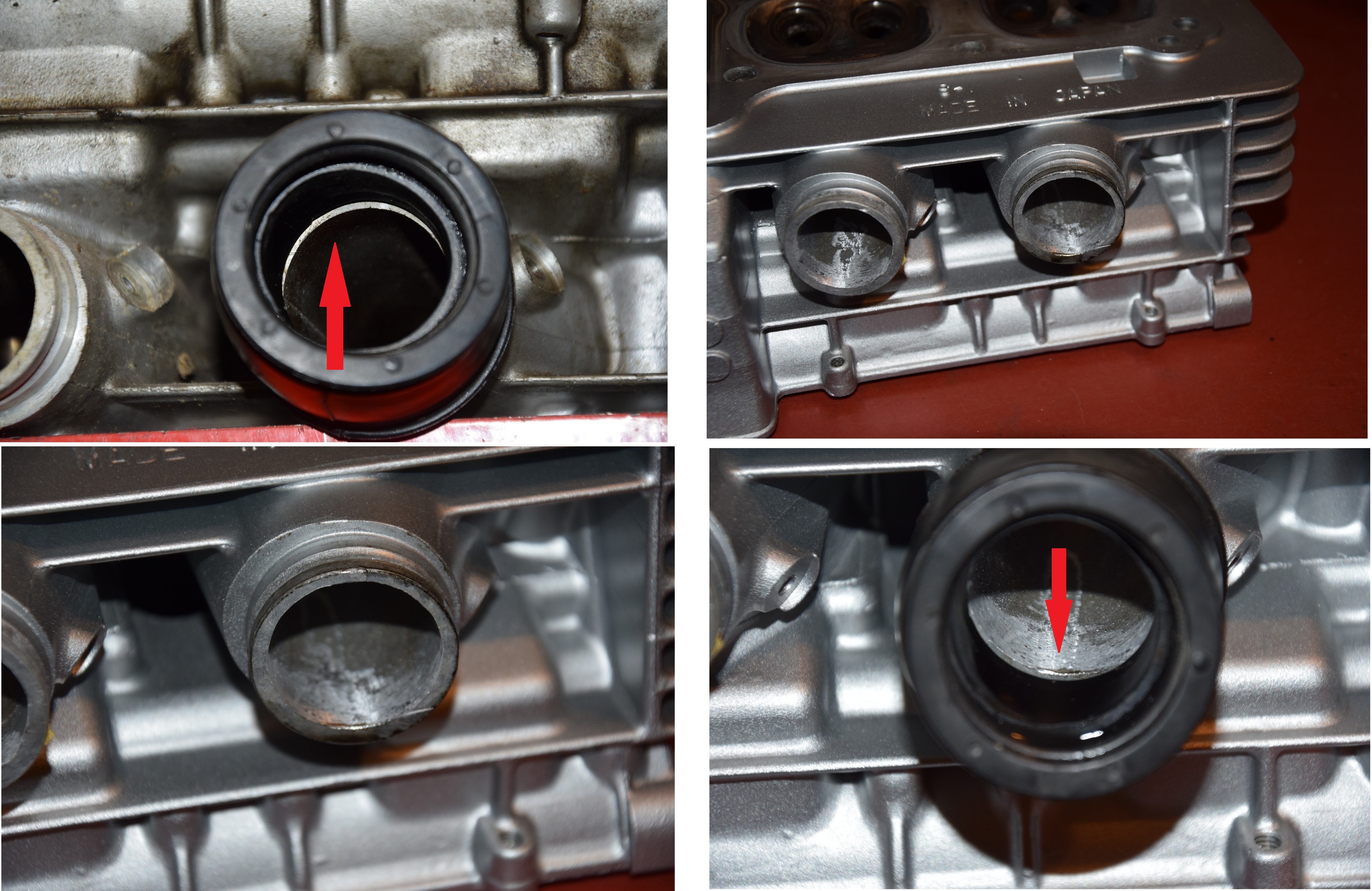

hab erst einmal die Produktionsmängel im Einlasstrakt beseitigt, die Einlasskanäle sind oftmals Asymmetrisch ausgearbeitet, gut zu erkennen auf dem Bild oben links von einem Vergleichszylinderkopf. Es wird bei aufgesteckten Ansauggummi deutlich erkennbar, wie der Ansaugkanal in den Luftstrom ragt und diesen negativ beeinträchtigt! Unten rechts der Überarbeitete Kanal.
Dann habe ich die Ventile gereinigt und diese an den Sitzen neu eingeschliffen, und anschließend den Zylinderkopf wieder komplett zusammengebaut.
Jetzt warte ich noch auf die Zylinderbank, die wird auf das erste Übermaß aufgebohrt und mit neuen Kolben bestückt.
Ich habe das schon oft gesehen, wenn man den Gummi auf den Zylinder rauf drückt, das der Metallrand zu sehen ist. Merkt man das wirklich, wenn dort ein Verwirbelung entsteht? :roll:

Ich denke das sich dass, und einige andere Kleinigkeiten im Gesamtkonstrukt schon Auswirkungen auf die Laufkultur des doch eher grob zusammen geklöppelten Motors haben.
Also auch z.B. Kolbengewicht, ich habe einen originalen Kolbensatz gehabt, da waren zwischen den Schwersten und dem Leichtesten 3g Differenz. Das sind bei höheren Drehzahlen Kilos!!!
Dazu eine sorgsame Vergaser-Konfiguration und Abstimmung auf die Gegebenheiten (Auspuff, Luftfilter, etc.), hier natürlich auf Original.
Ich habe das bei meinen beiden Fahrmopeten so gemacht, und bin mit dem Ergebnis sehr zufrieden.

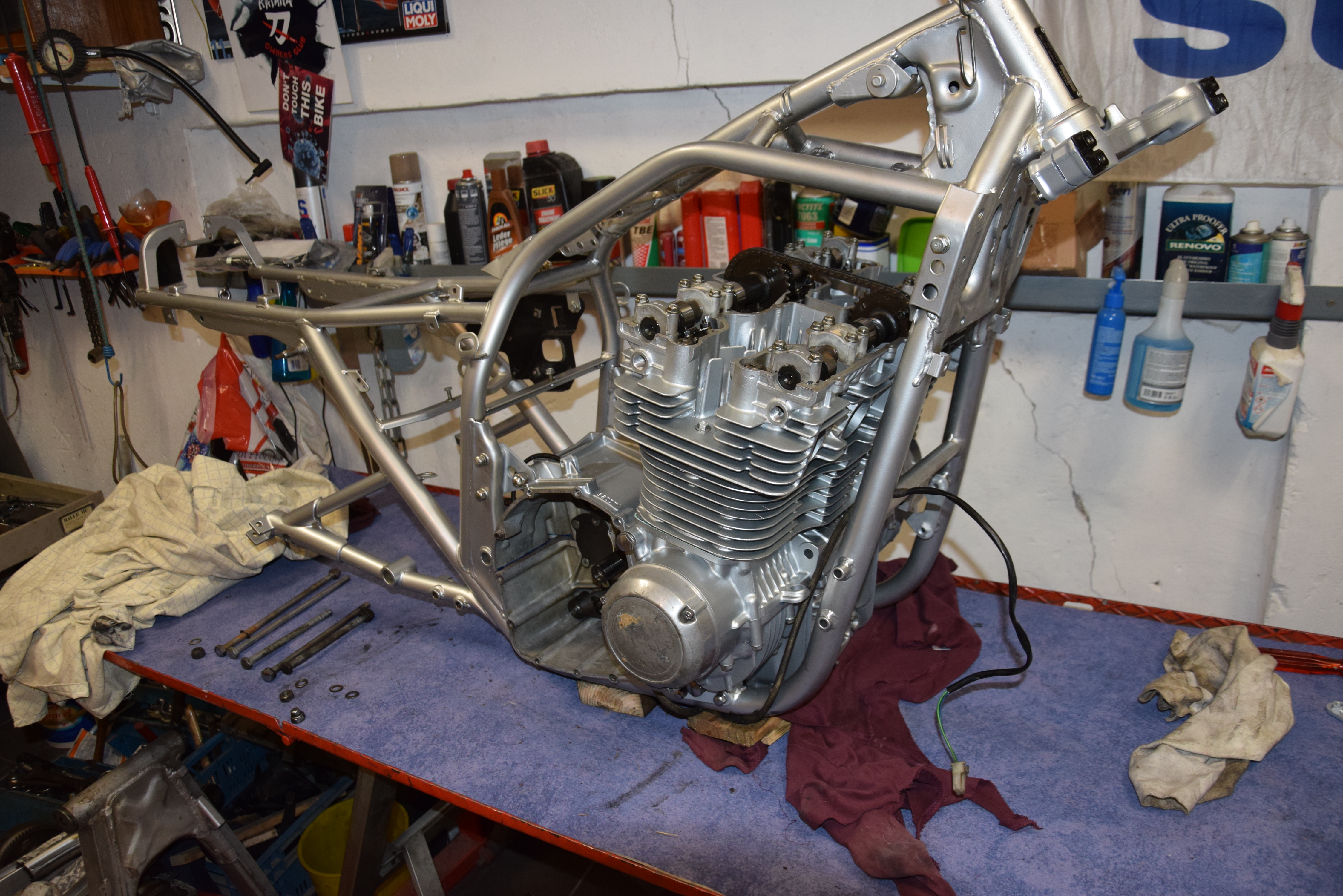

Motor mit neuen Kolben zusammen gesetzt...
...und dann den "Klotz" in den Rahmen gesteckt ...

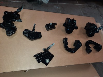

aktuell arbeite ich die ganzen schwarzen Anbauteile und Halter, sowie die Motordeckel auf.

die schwarzen Anbauteile sind natürlich fertig, und zum großen Teil montiert. Kabelstrang ist eingebaut. Stummel und Motordeckel sind aufgearbeitet und Klarlackbeschichtet. Bilder folgen...

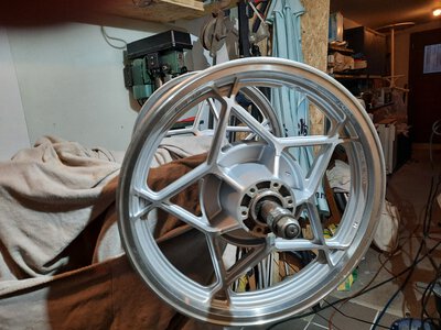

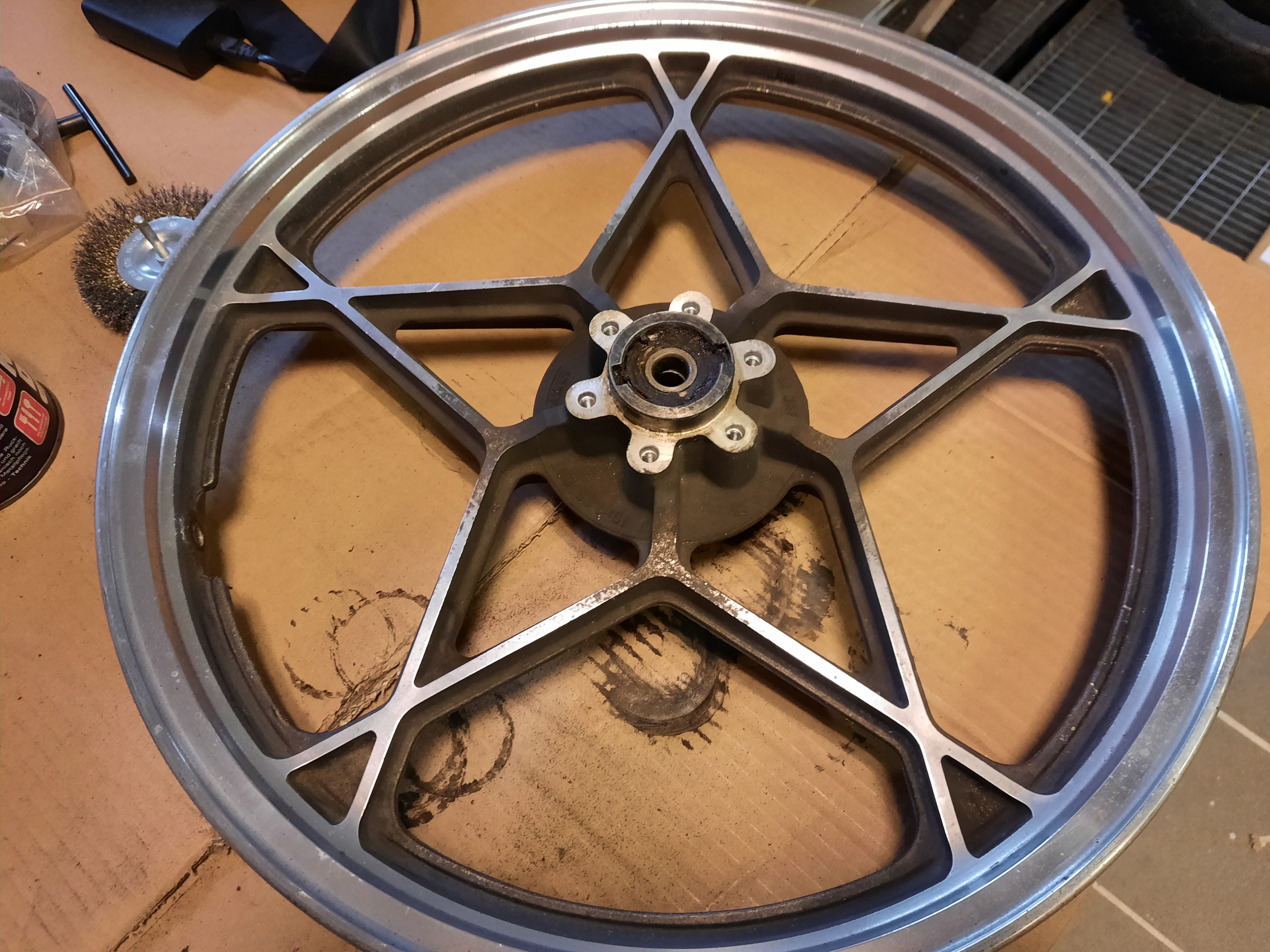

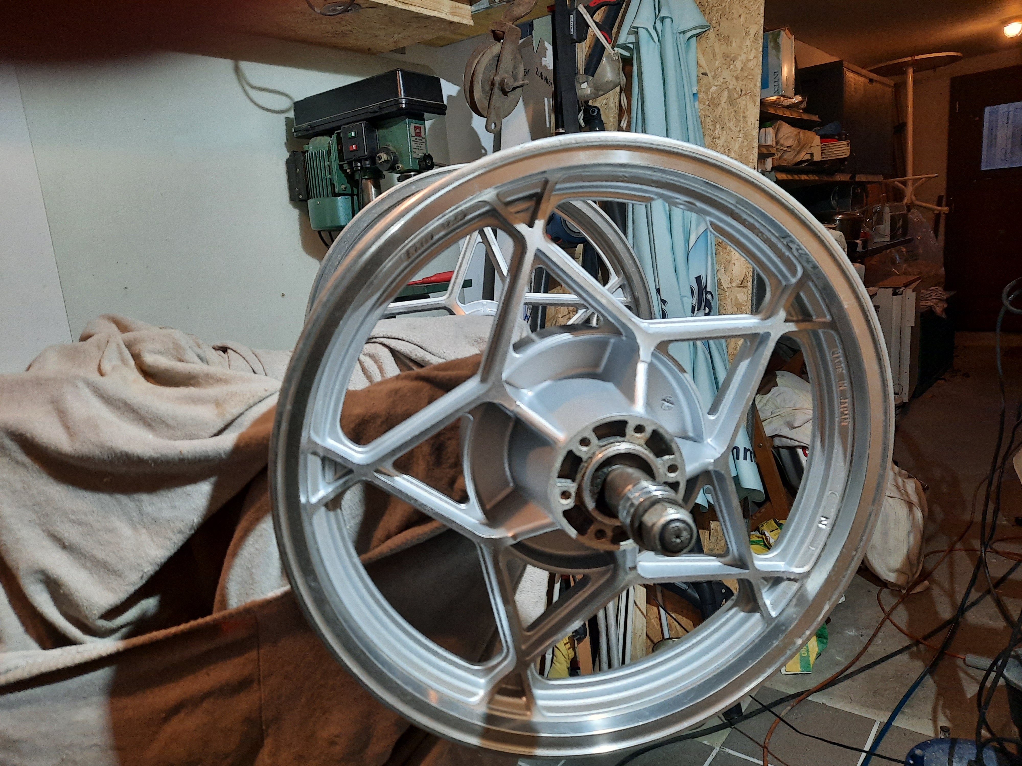

Und zu guter Letzt habe ich die original Räder aufgearbeitet.
vorher
nachher

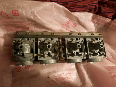

habe die Vergaser komplett überholt:

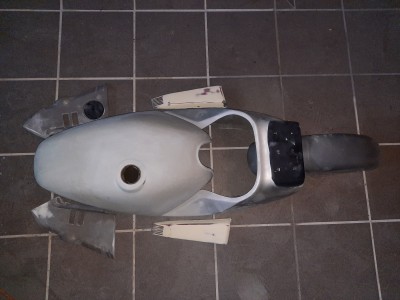

Lackteile vorbereitet und zum Lackieren gebracht
