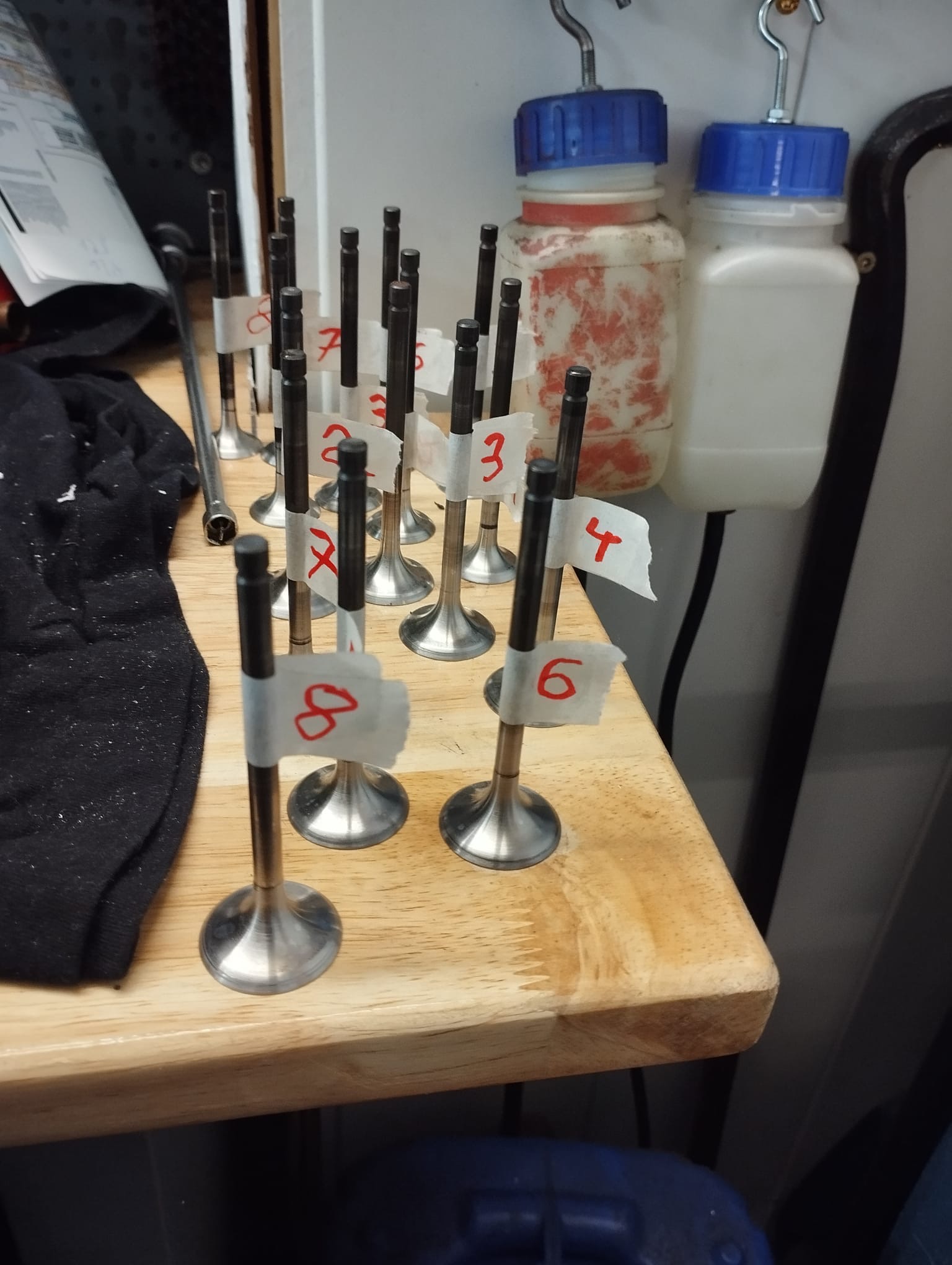

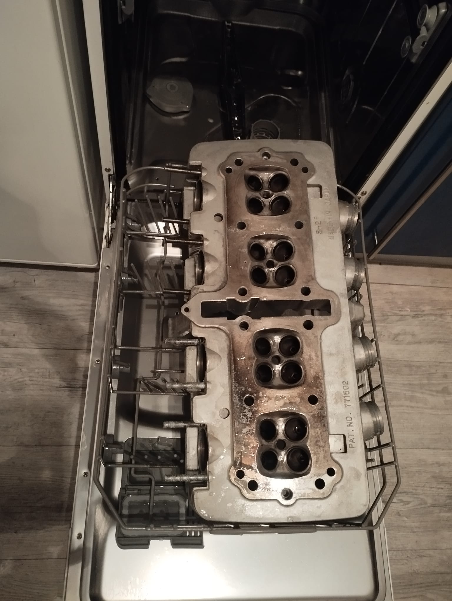

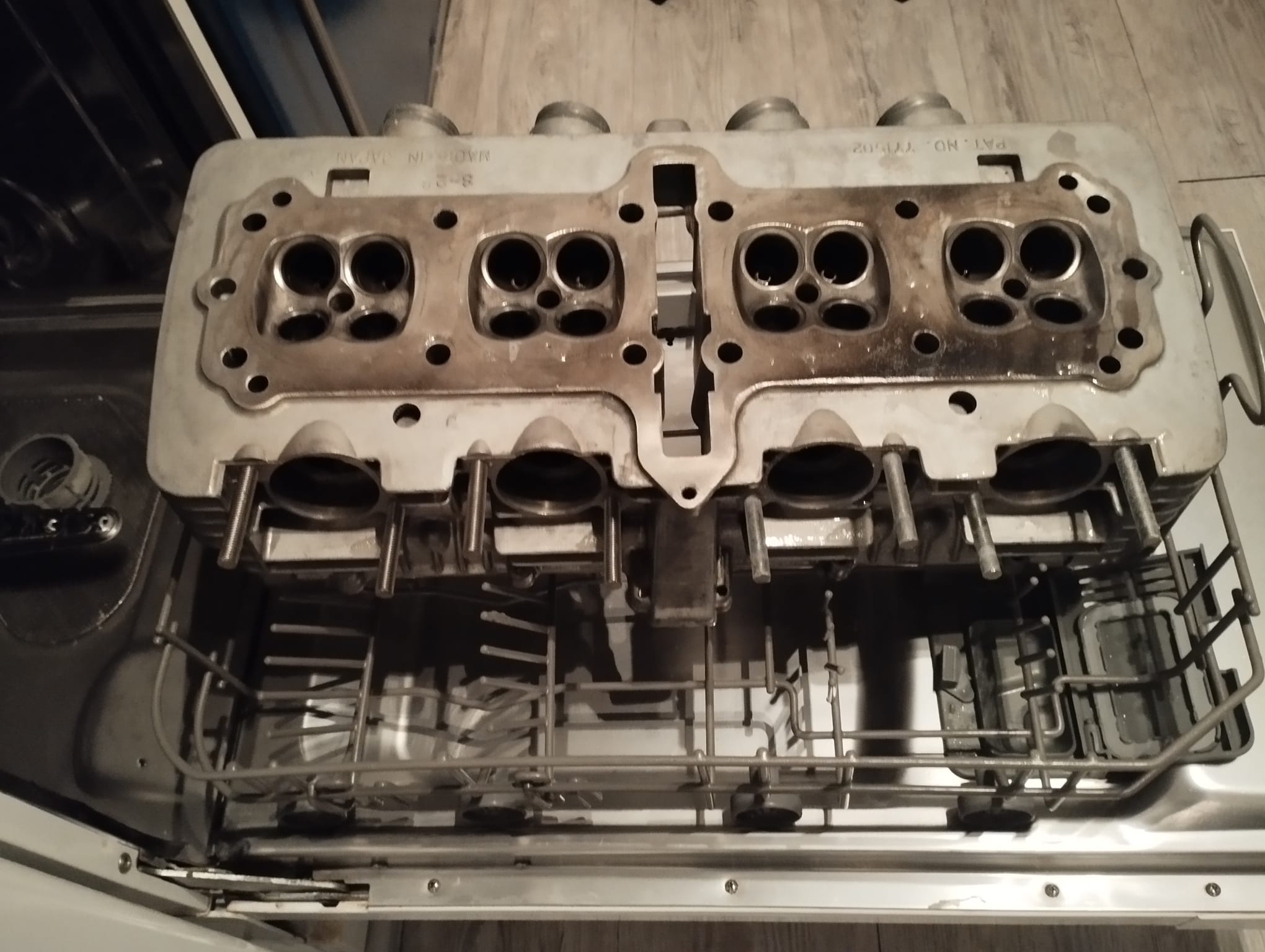

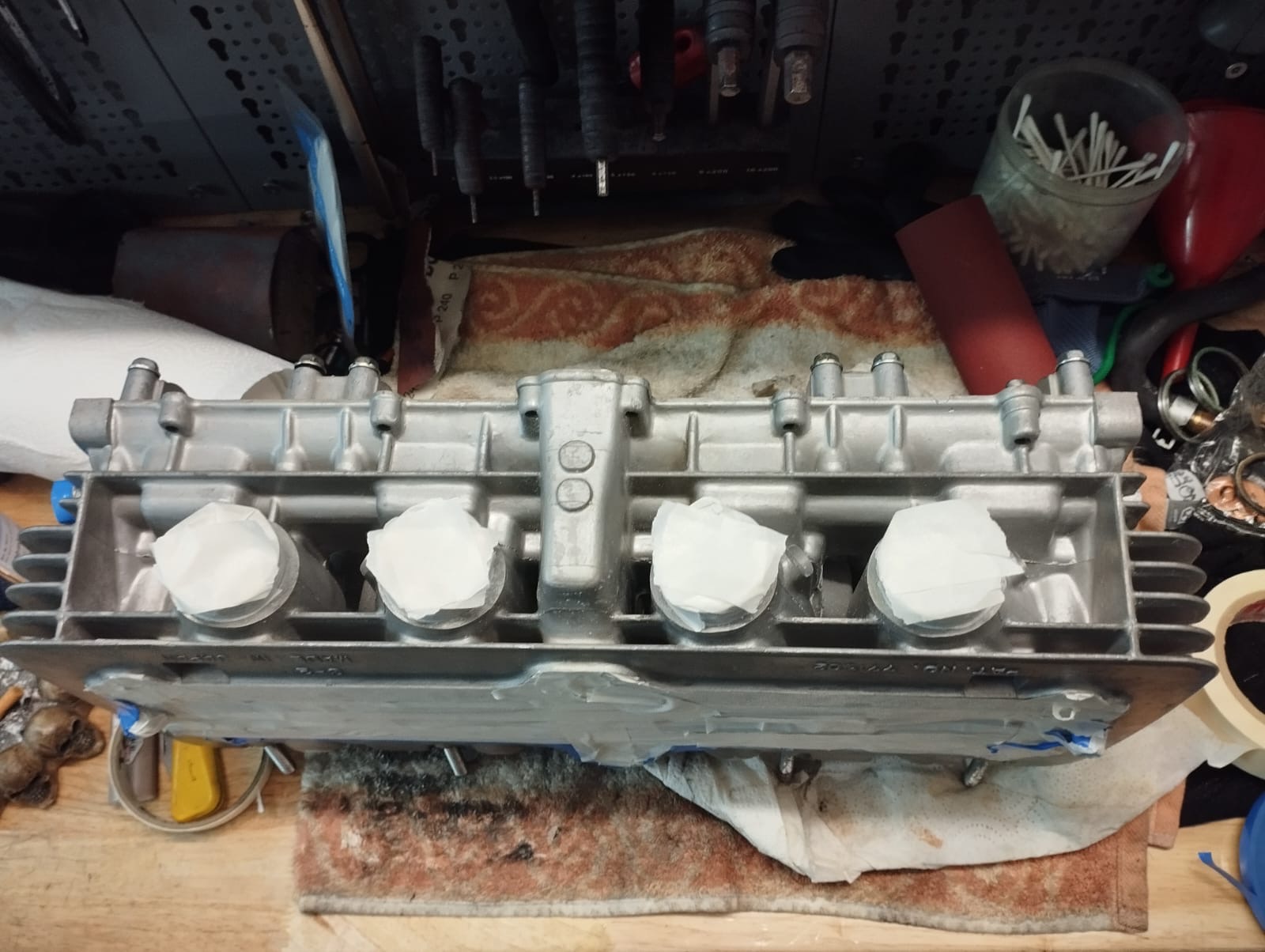

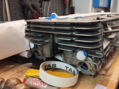

Wieder mecker bekommen der Geschirrspüler, ist nicht für ein Zylinderkopf gedacht sondern für das Geschirr.Der Zylinderkopf ist fast Super sauber geworden,fertig zum Lackieren und die Ventile sind Perfekt eingeschliffen.MFG Micha
Beiträge: 136

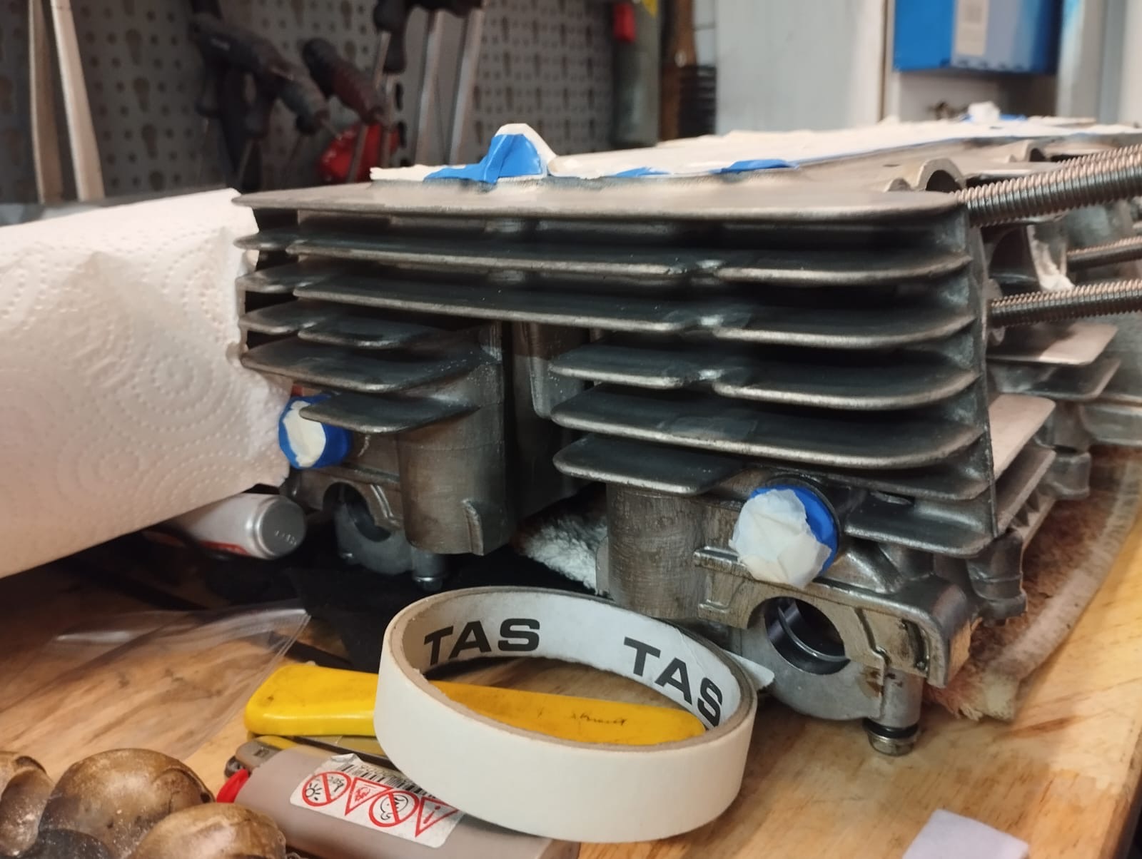

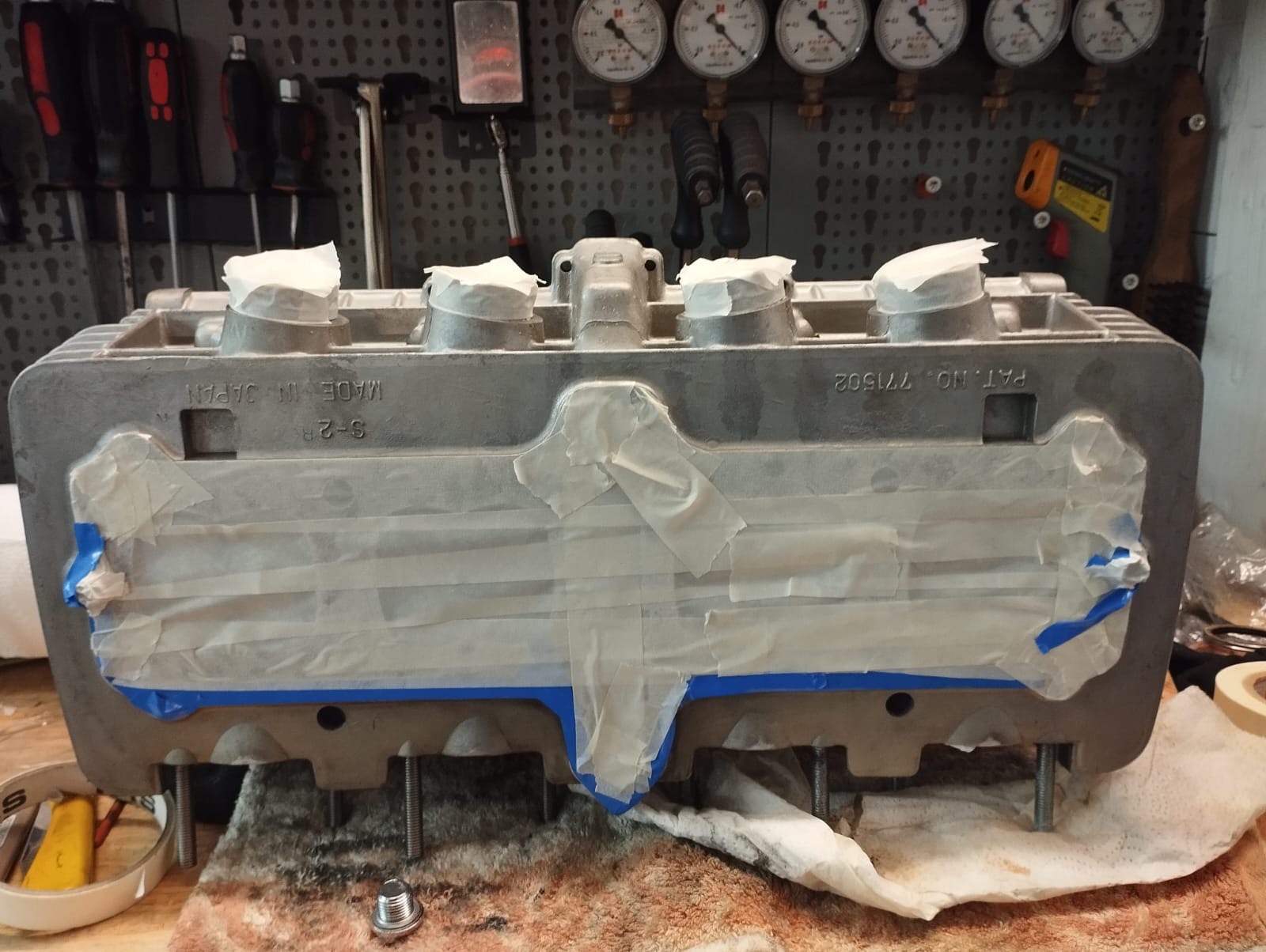

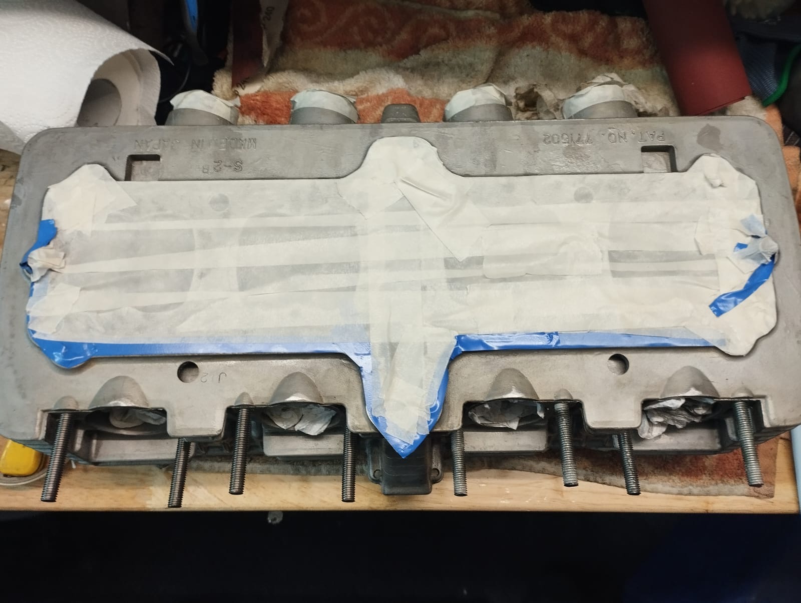

Der Zylinderkopf ist mit einer Spezial Maschine ganz dünn abgeschliffen worden so konnte ich ein Zylinderkopf Planen vermeiden, und die Ventile sind eingebaut.Es geht weiter obwohl das nicht mein Plan war wollte eigentlich Motorrad fahren aber hier Regnet es seit Tagen wie verrückt. Schöne Grüße aus dem dem verregneten Lübeck
