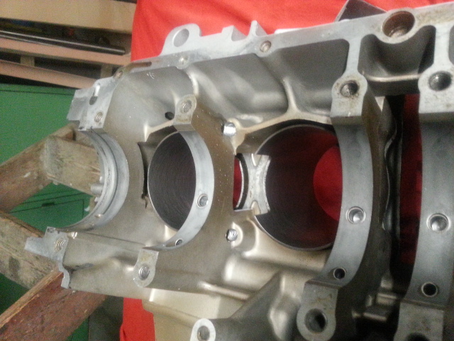

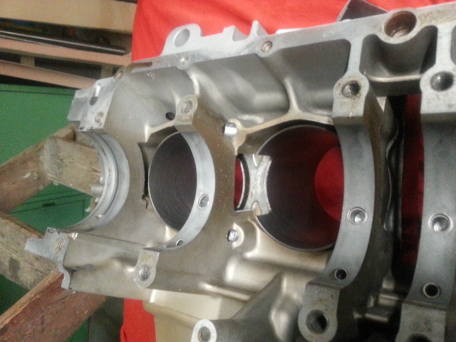

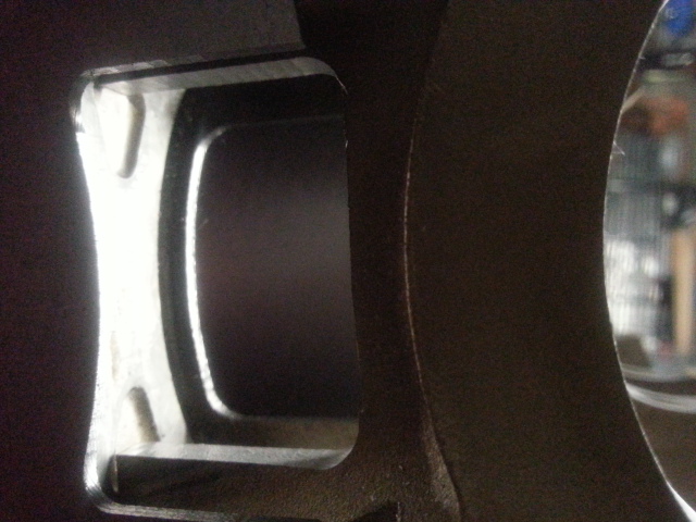

Zylinder und Gehäuseoberteil zusammengesetzt

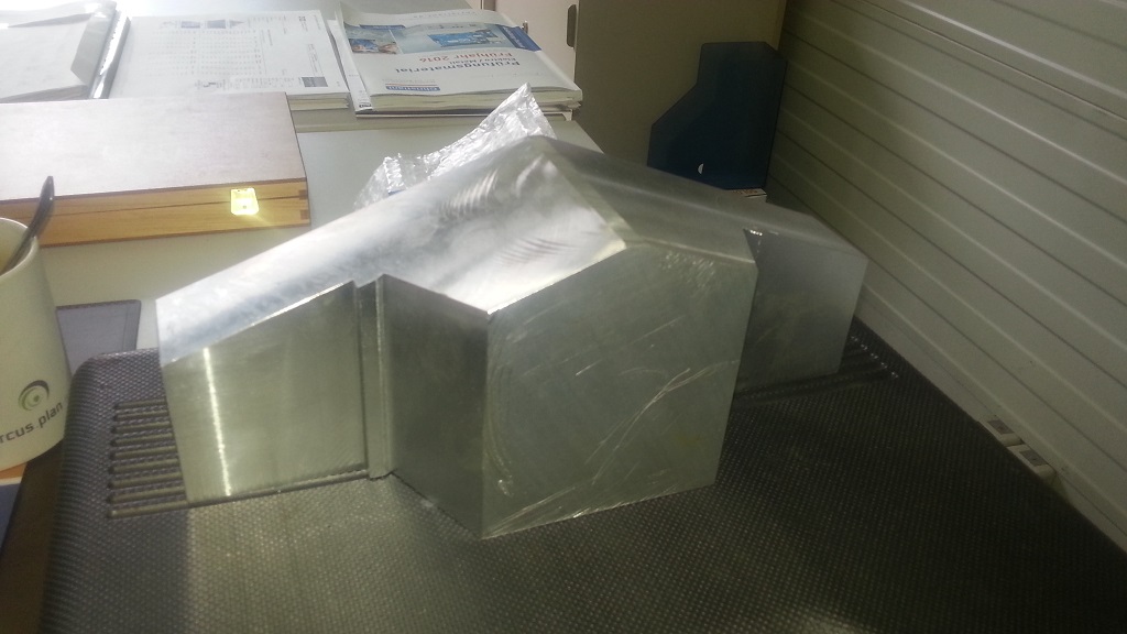

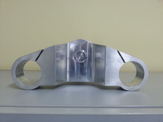

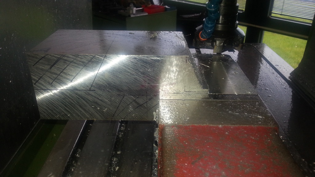

Mal wieder etwas gebaut

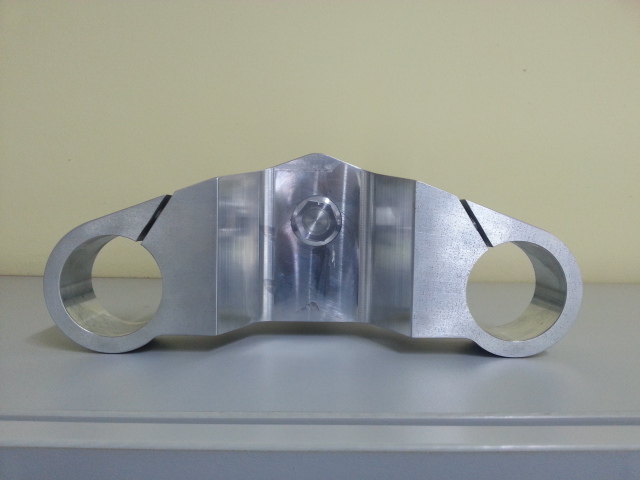

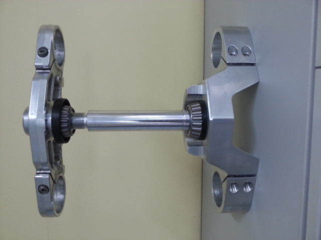

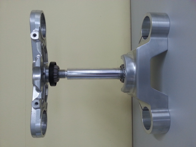

neue untere Gabelbrücke
der Anfang
der Anfang
ganz schön viel Arbeit

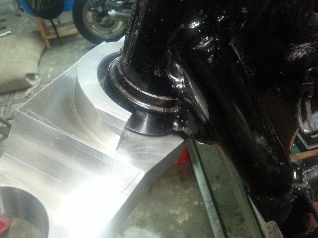

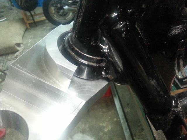

Lenkanschlag passt sehr schön
Beiträge: 326
So sieht sie nun fertig aus
jetzt noch die Gabelrohre richtig polieren und alles wieder schön zusammenbauen
es gibt viel zu tun...und das Treffen rückt immer näher...
Gruß HaBe

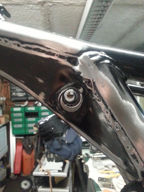

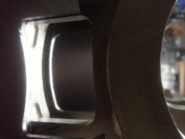

So ...mal wieder etwas weiter gemacht....und wieder gestaunt wie genau doch unsere Japanischen Kollegen gearbeitet haben

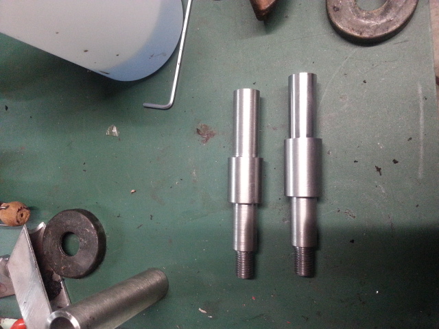

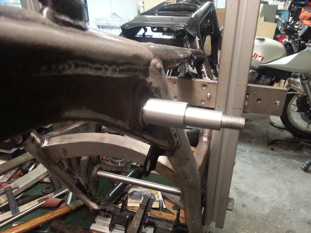

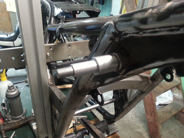

Beiträge: 326
Neue Bolzen gedreht und angepasst

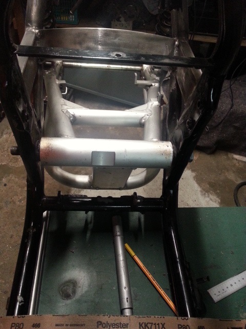

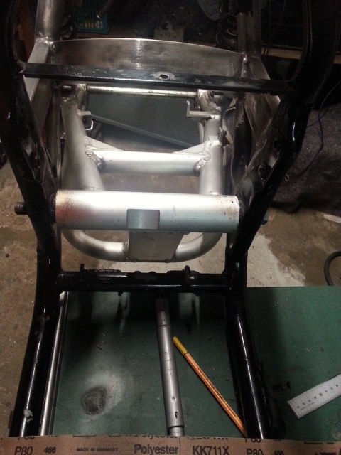

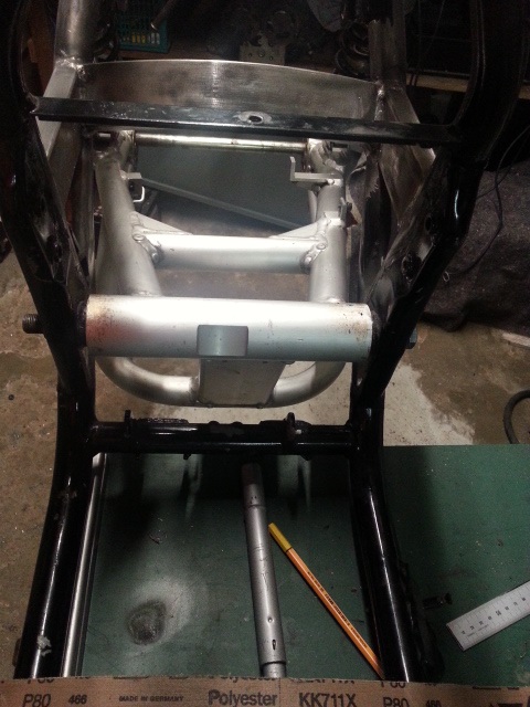

Beiträge: 326

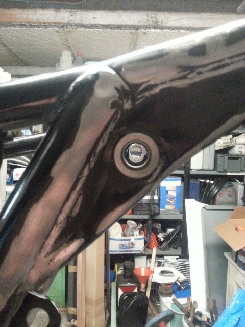

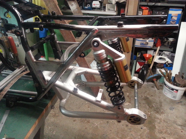

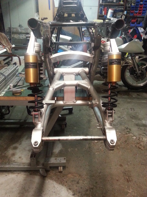

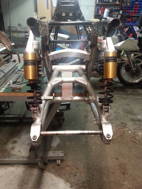

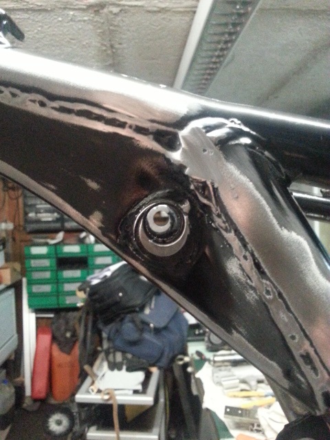

ZRX Schwinge angepasst....sitzt jetzt schön mittig und die Federbeine stehen auch schön gerade
Beiträge: 1258
Saubere Arbeit HaBe,
aber denk bitte daran, dass das Rohr der Schwingenachse im vorderen Bereich noch für den Motor ausgefräst werden muß!
Weiter so ..!
Beiträge: 326
@Chris....werde heute mal den Motor reinhängen , damit ich sehe was du meinst....aber schon mal Danke für den Hinweis
