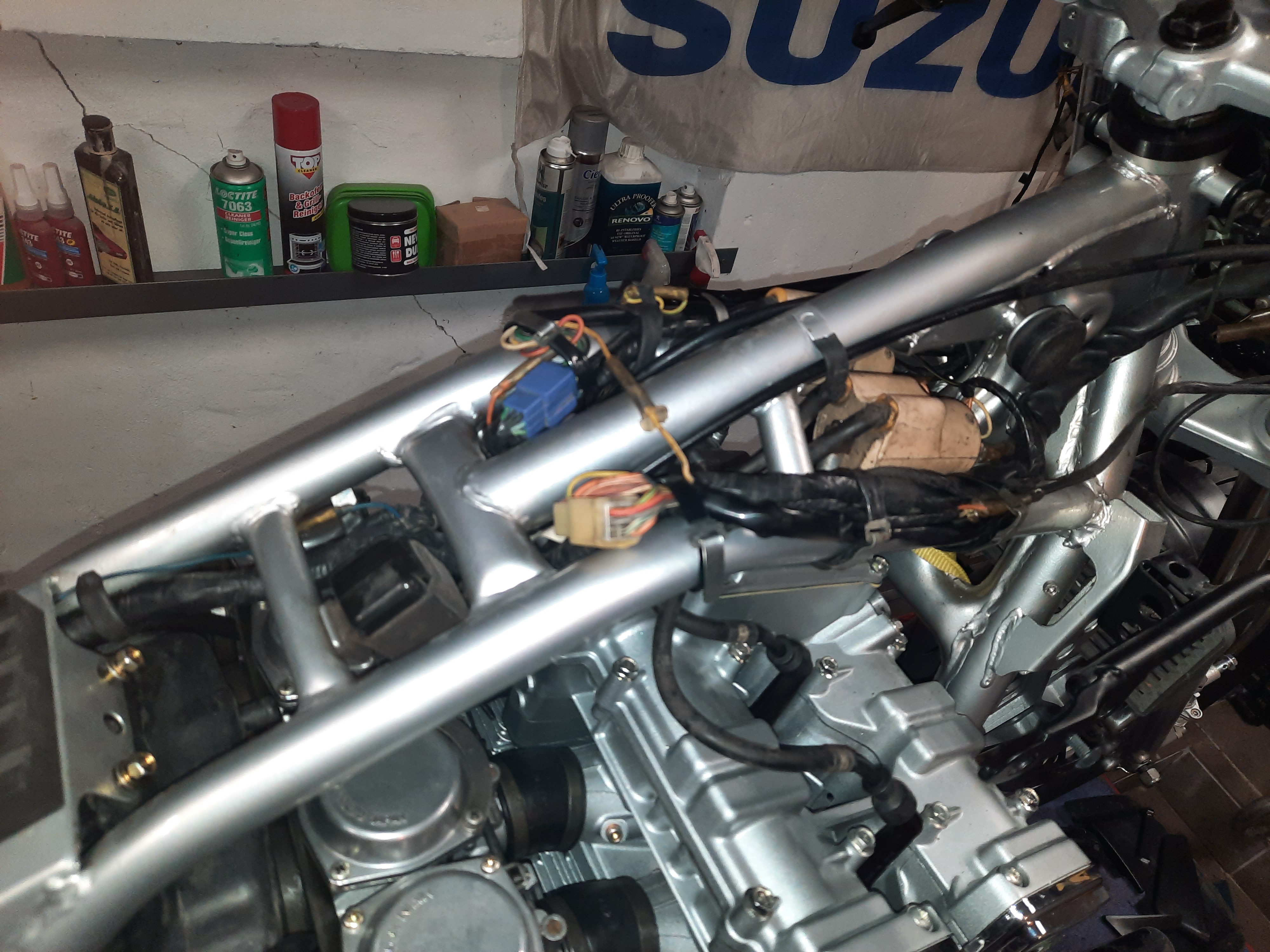

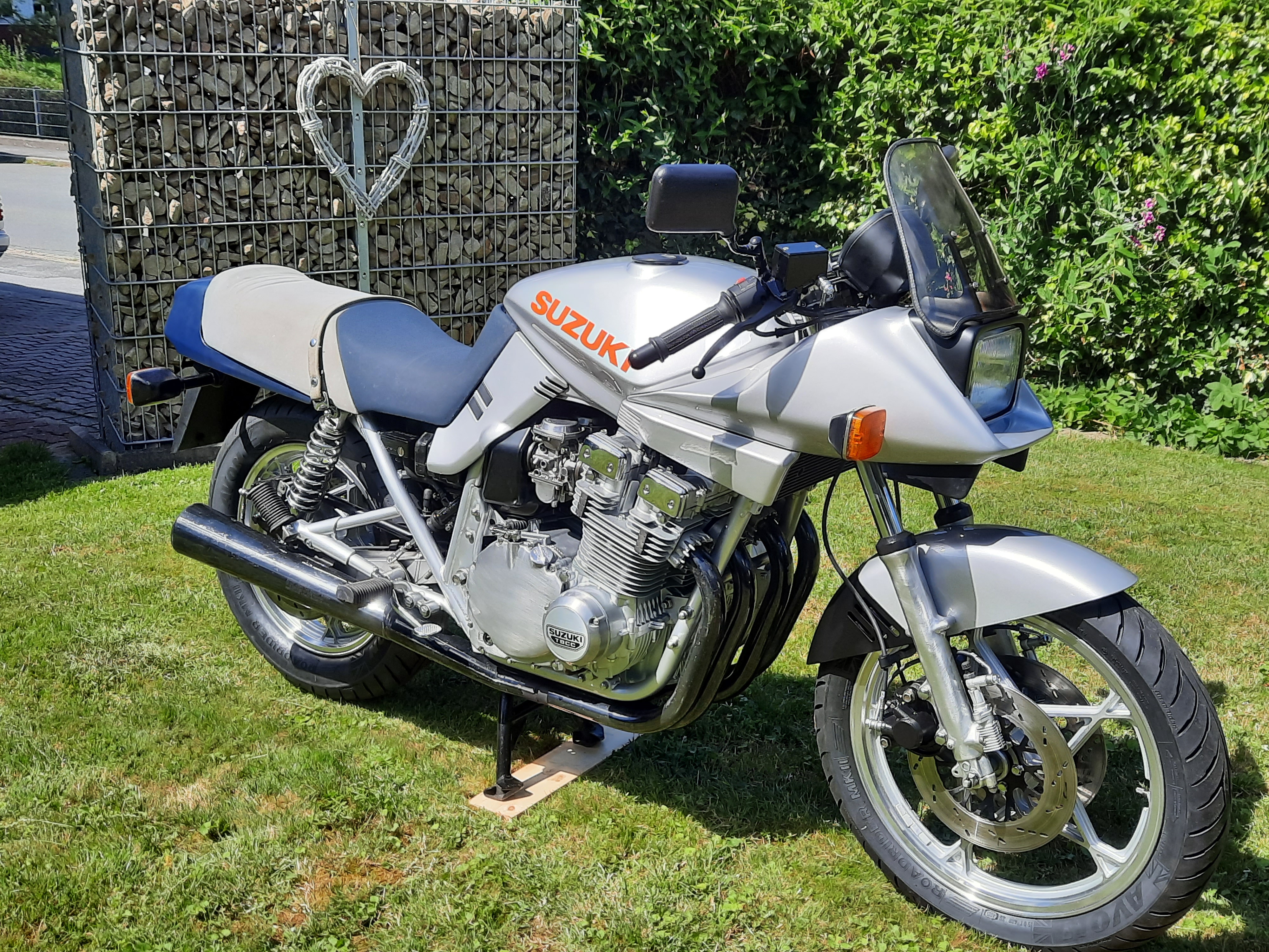

...gestern mal den Kabelbaum "original " fixiert...
Sehr hilfreich, wenn eine originale Montage Anleitung für Neufahrzeuge vorliegt :D
...und wichtiger Hinweis:
Lackteile sind auch fertig...
Kann ich bestätigen, daß mit der originalen Montage Anleitung :)
Beiträge: 1283

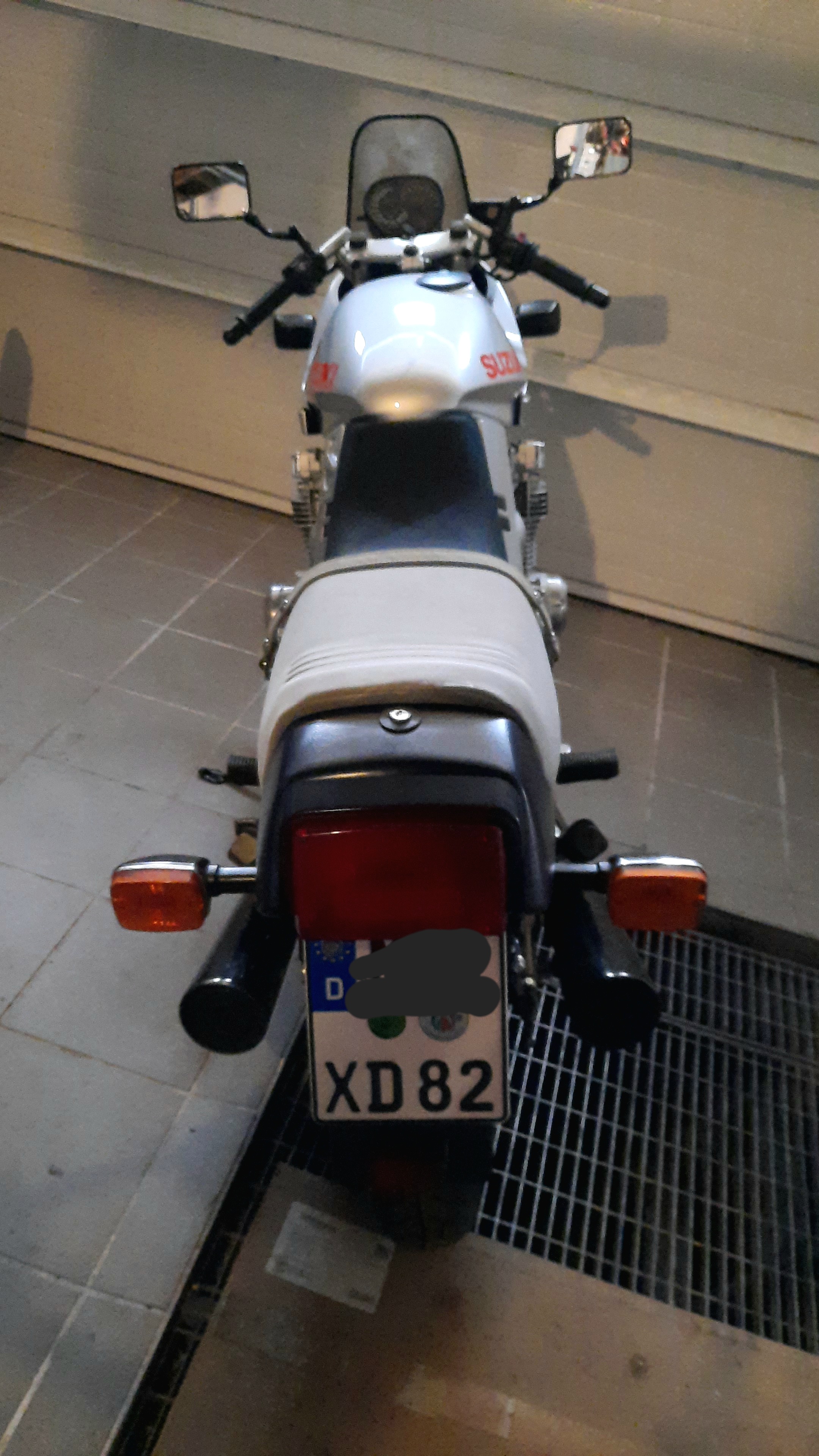

So, heute fertig geworden...
Leider hat die Lima versagt, so konnte ich nicht zum GS Treffen fahren
Beiträge: 1283
Geschafft...
Jetzt mit frischer Hauptuntersuchung und zugelassen...
Nun noch das AntiDive abdichten, und los geht es....

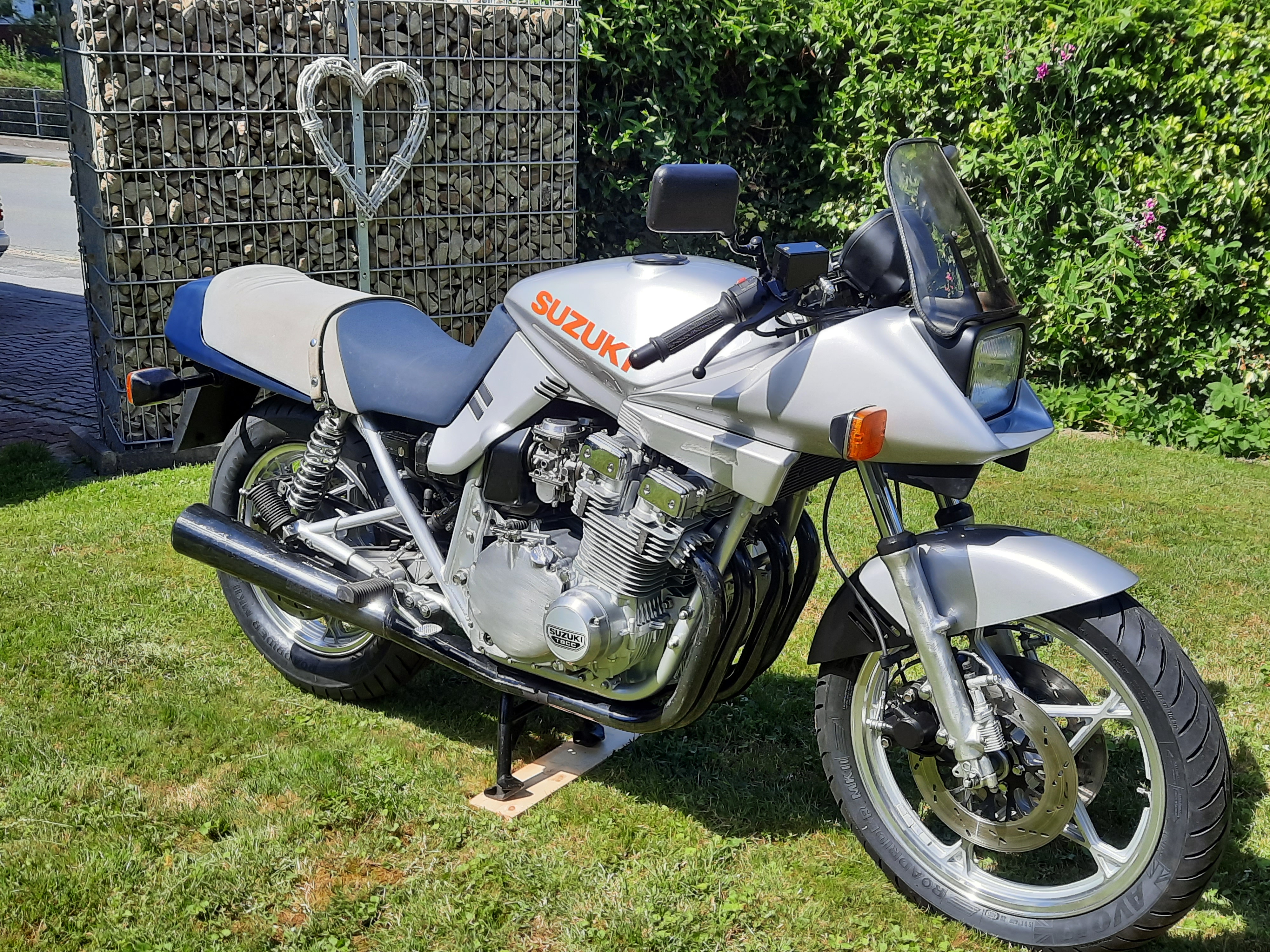

Beiträge: 1283
....so, nun schon ein paar Meter gemacht..
Allen Helden von damals zolle ich ein riesen Respekt, wie konnte man nur mit solchen Bikes fahren...
