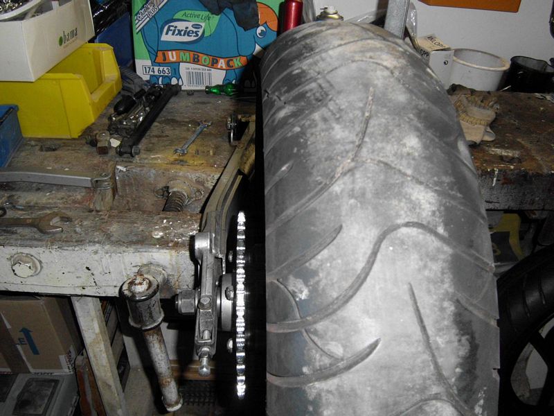

Der Austausch der 3,5-Zoll Felge durch die 4-Zoll Felge passte ohne weitere Anpassungsarbeiten in die Katanaschwinge
 ... ich hatte schon befürchtet, dass ich meinen Dreher wieder "belästigen" muss, und neue Distanzen hätte drehen müssen ...

sieht so aus, dass die Schwinge mit dem Hinterrad noch nicht eingebaut ist. Wenn die Schwinge mit dem Rad erst mal im Rahmen sitzt wirst du sehen, dass die Kettenflucht nicht passt. Du musst ca. 8mm vom Kettenradträger abfräsen damit die wieder hin haut.
Ach ja und mit den Originaldistanzen der Knicker sitzt das Rad auch nicht mittig im Katanarahmen. Das musst Du noch richtig ausdistanzieren

Ich hatte bei mir im Keller eine alte Katanaschwinge auf die Hobelbank gespannt und darin das Rad mit neuen Hülsen ausdistanziert. Das war zwar die 3,5-Zoll Knickerfelge, aber die ist von der Nabe her gleich mit der 4-Zoll Felge. Da fiel mir auch schon auf, dass das Kettenrad sehr weit nach außen kommt. Daraufhin habe ich den Kettenradträger um 7mm abgedreht (siehe auch den Beitrag auf vorherigen Seite)
... das wird schon, hoffe ich
