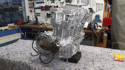

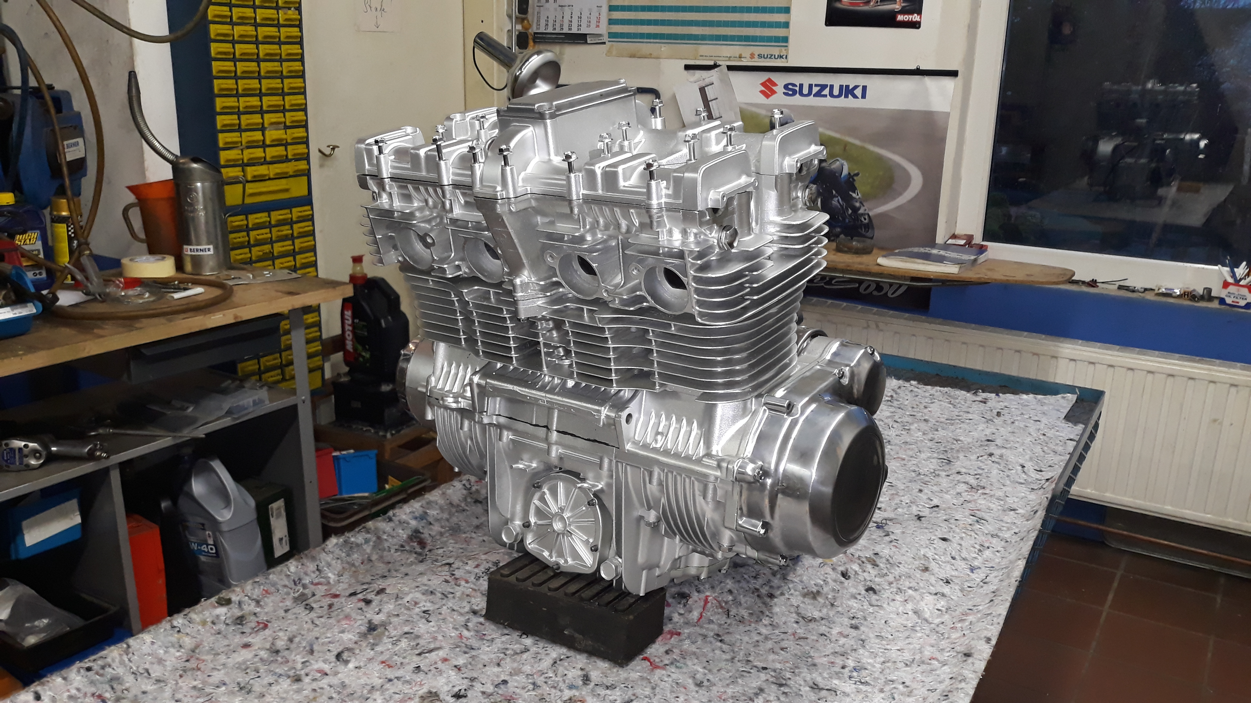

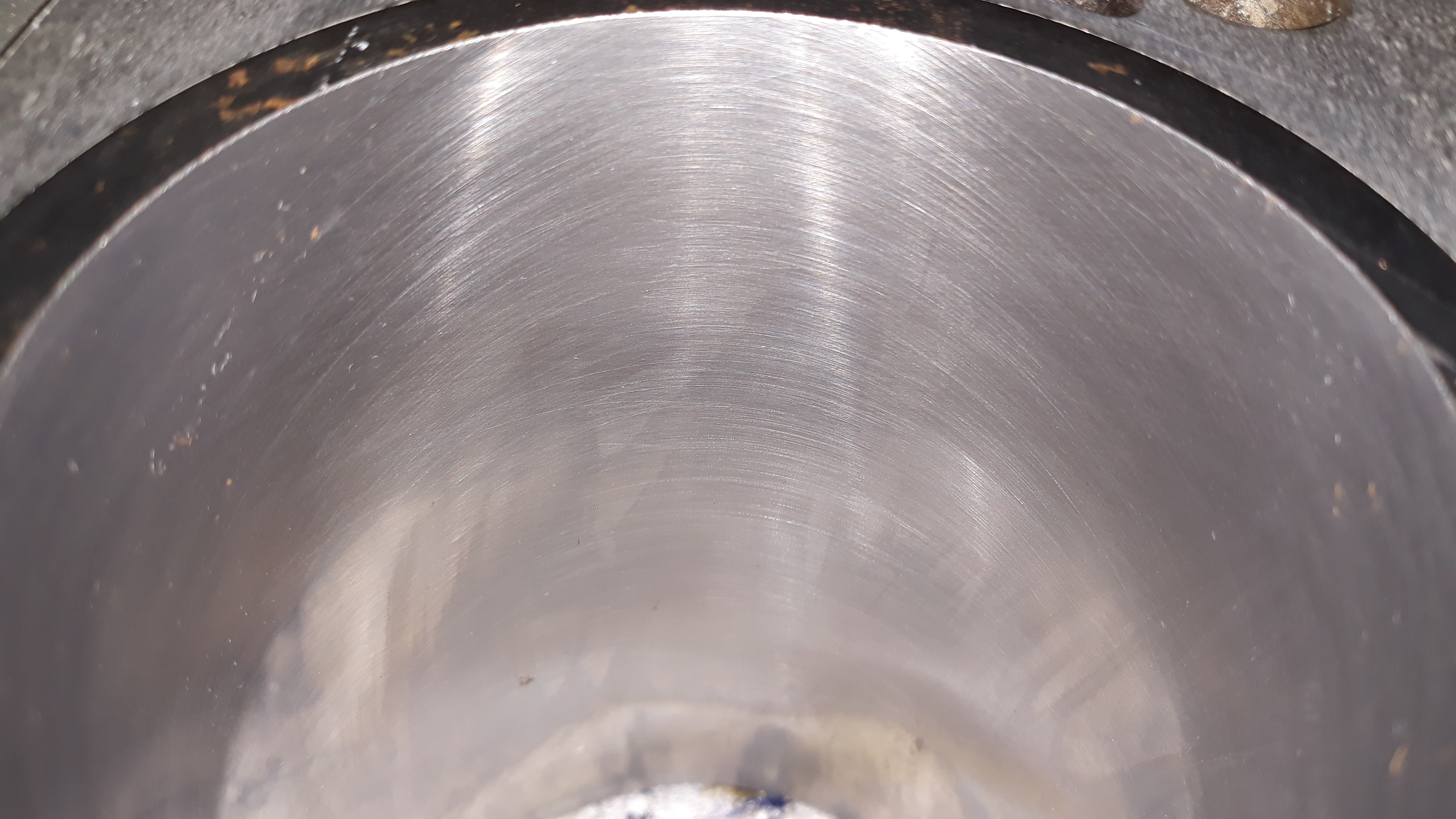

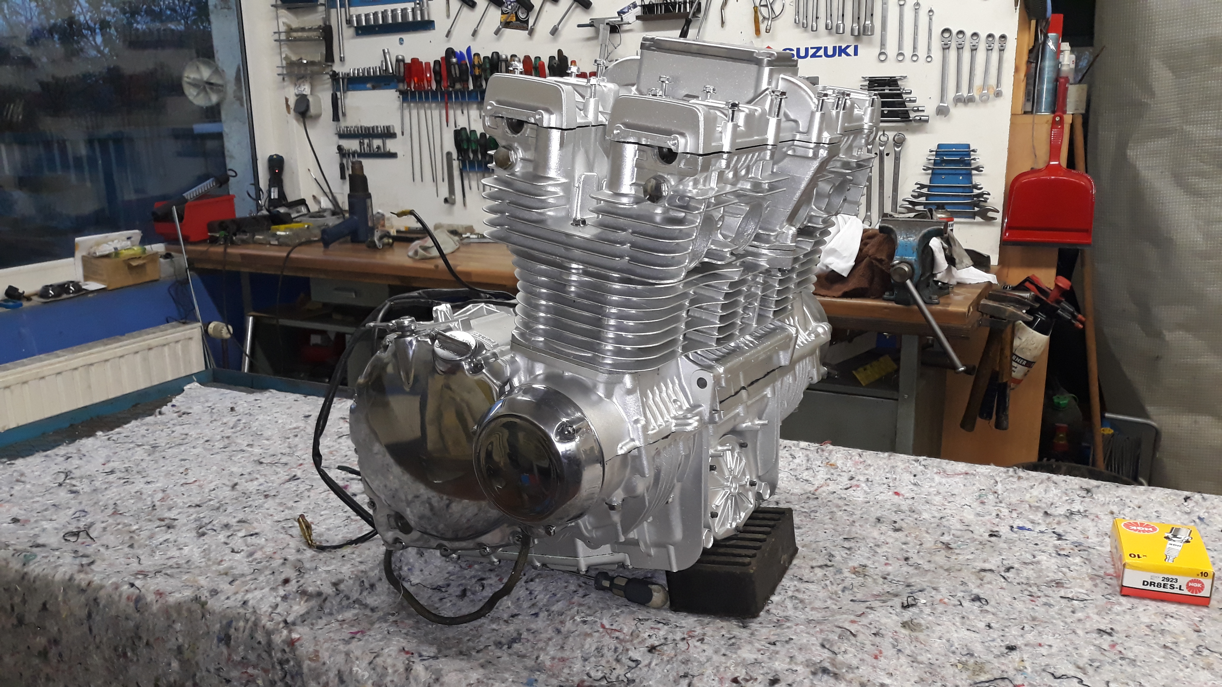

Dieser extreme Ölverbrauch meiner 11er ging mir auf die Nerven.
Habe mir einen neuen Motor gekauft und komplett zerlegt.
Neue Kolben, Kurbelwelle wuchten, Zylinder planen, alles strahlen und lackieren.
Kopf noch bearbeiten und schon isser fertig.

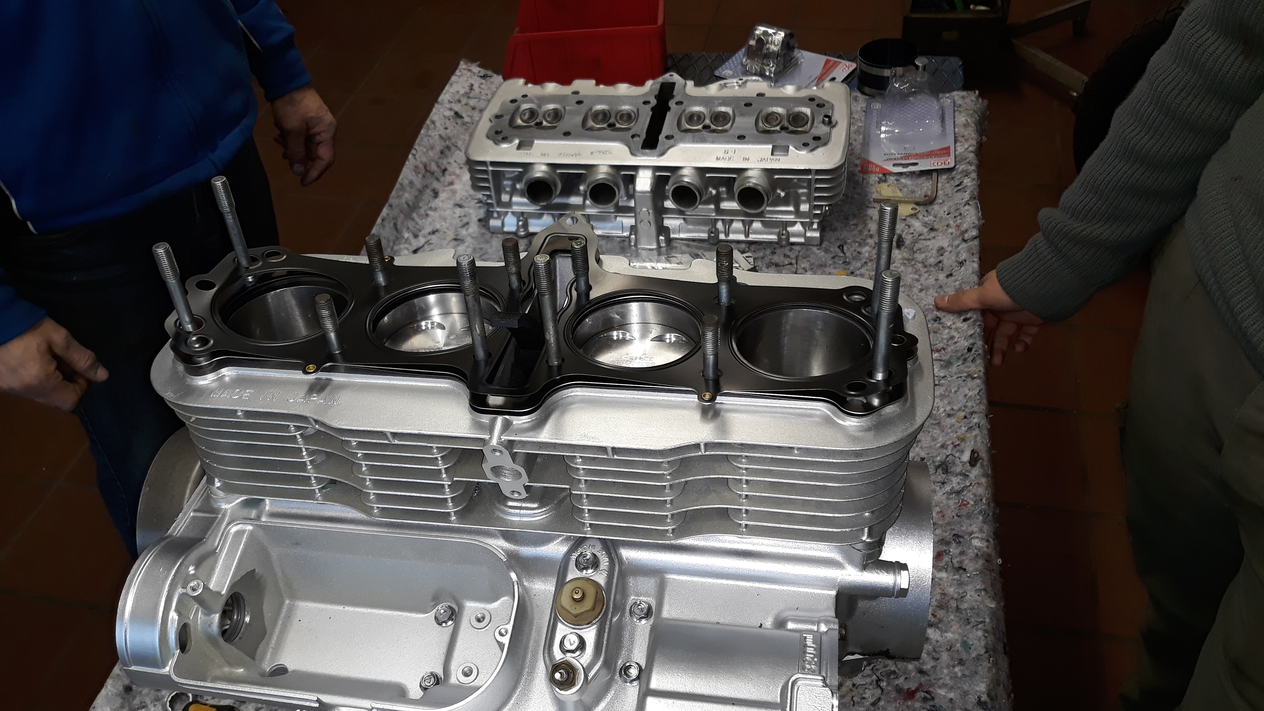

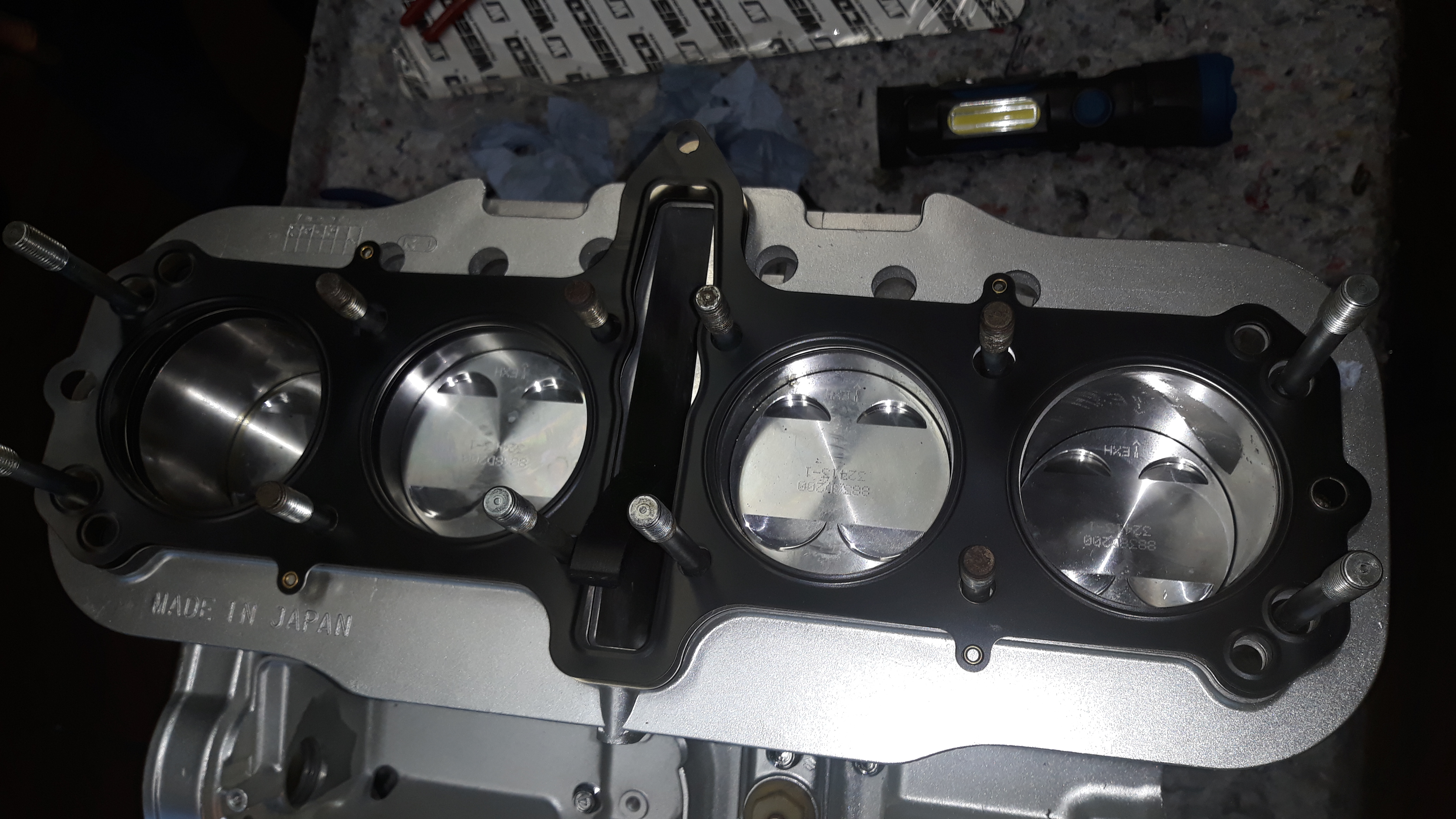

Beiträge: 275
Re: 1100er Originalaufbau
Noch ein paar Bilder
neuer Kreuzschliff
neuer Kreuzschliff

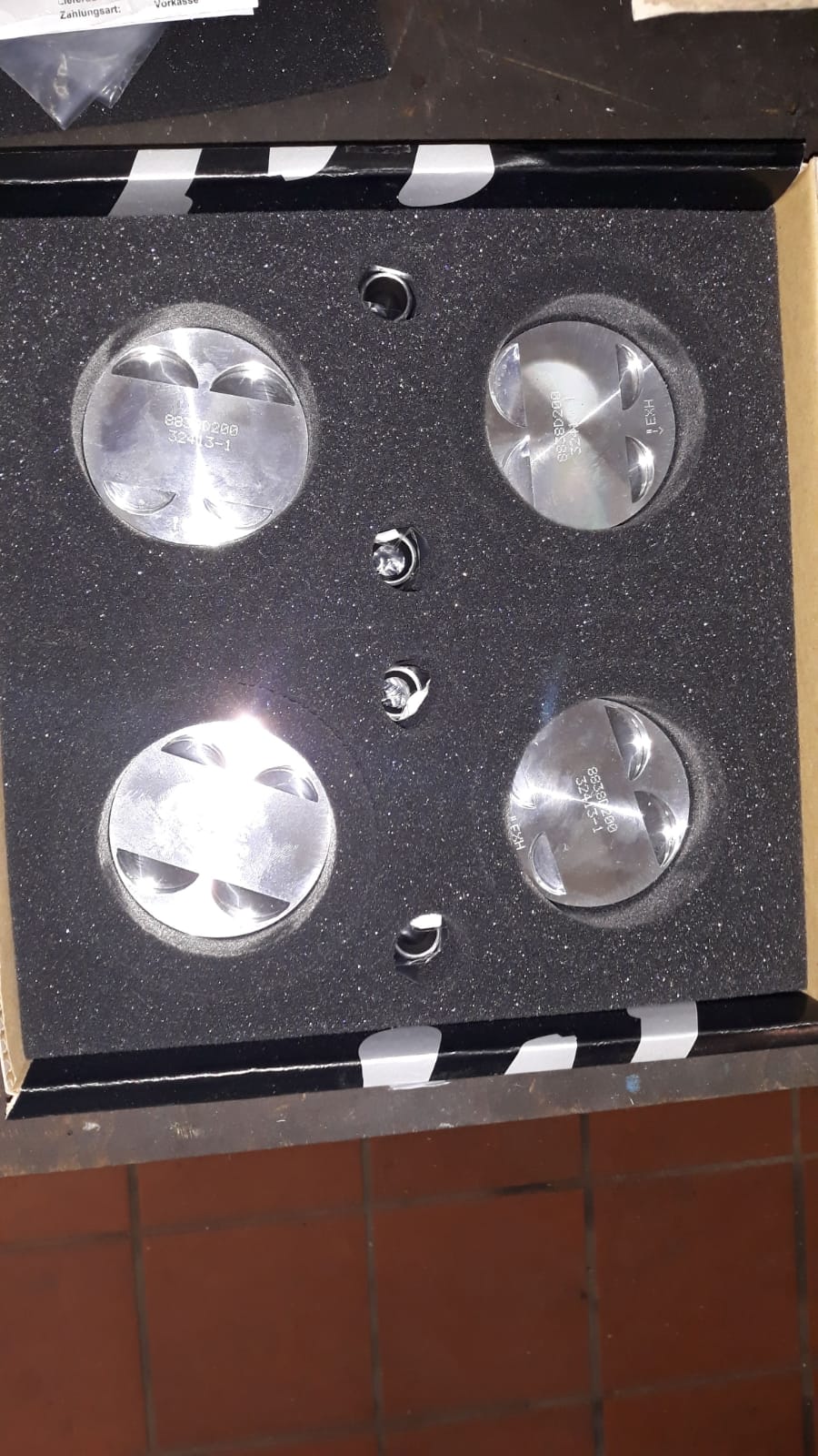

neue Kolben von Wössner. Schmiedekolben. von MEC Racing eingepasst

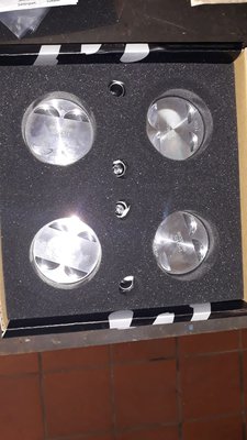

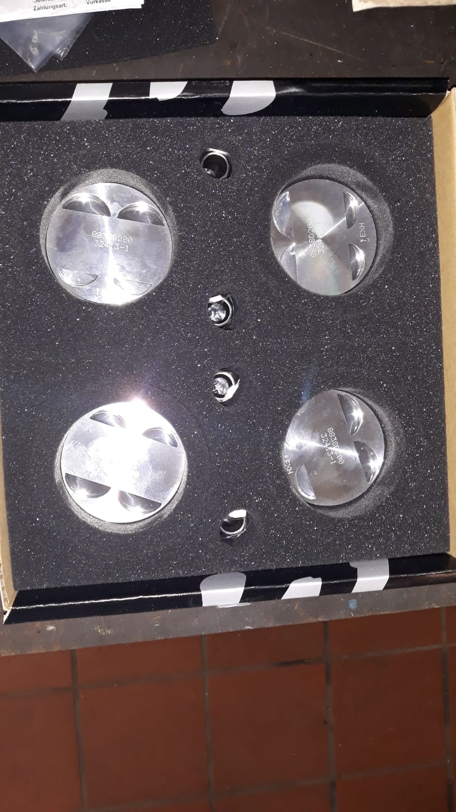

Hier noch die neuen Kolben.
Werde den neuen Motor im Frühjahr einbauen und mal schauen ob alles passt.
Die neuen Kolben. das mit dem Upload geht nicht richtig, deshalb als Bild
Hallo Thomas,
das schaut doch schon mal gut aus,
welche Kolben hast Du verbaut?
