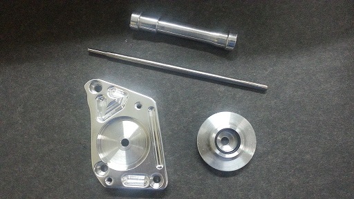

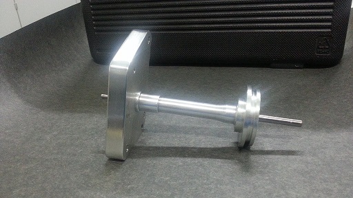

Folgende Teile werden benötigt :

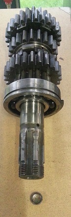

1. die richtige Getriebe-Einlaß-Welle . Gibt ja zwei Varianten von Wellen , einmal eine Hohle einmal eine aus Vollmaterial . Für den Umbau benötigen wir die hohle Getriebewelle , da kann man von der Rückseite den Metallstopfen, der da in der Stirnseite zu sehen ist, rauskloppen. Da muß nämlich die Ausrück-Welle nachher durch. 2. eine Adapterplatte die in die Ritzelabdeckung integriert wird, wo der Kupplungsnehmerzylinder drauf geschraubt wird.
3. ein Führungsrohr mit Kugelumlaufbuchsen ( Eigenbau aus Aluminium )
4. eine Aluminiumkappe zur Aufnahme eines Simmerringes und des Führungrohres am Motor ( Eigenbau ) Dann folgende Teile von einer GSX 750 ES oder ESD
5. Ausrück-Pilz (18 u. 19) (wird es wohl nur noch gebraucht geben )
6. Stößelstange Teilenr. 23110-45001 22 €
7. bandit oder gsxr Nehmerzylinder
8. bandit oder gsxr Kupplungsgeber
9. Stahlflexleitung
9. Stahlflexleitung

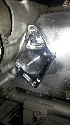

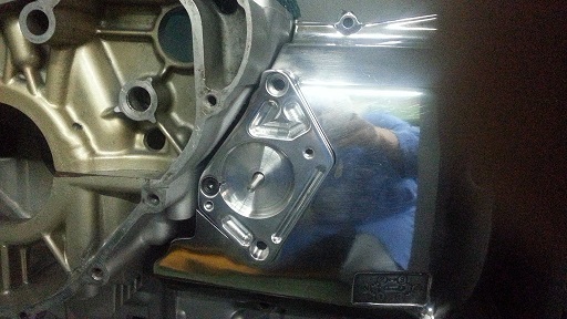

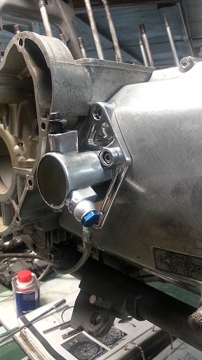

Weiter im Text :

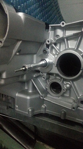

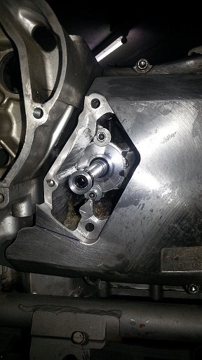

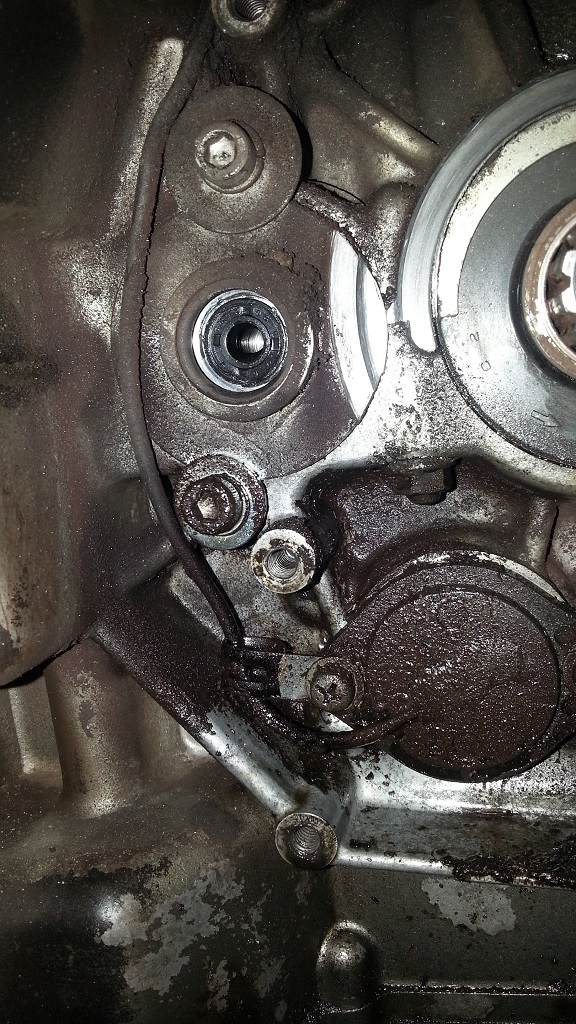

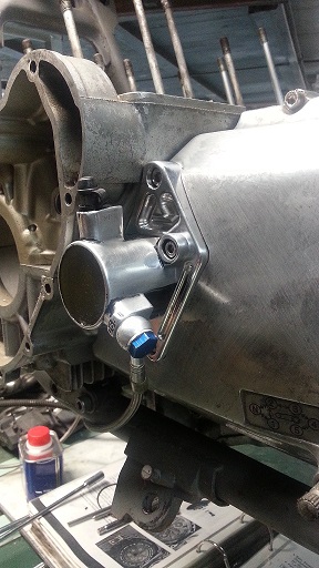

die Ritzelabdeckung muß umgebaut werden jetzt noch ein paar Bilder vom Zusammenbau Nachdem ich den Ausrück-Pilz in der Kupplung gewechselt und das Hydrauliksystem entlüftet habe , hatte ich einen Hub von 2,3mm an der Kupplungsseite.
Das sollte eigentlich reichen .
Hoffe das ich das System noch bis zum Treffen eingebaut kriege..
Bis dahin HaBe
Bis dahin HaBe

So die Testfahrt nach Holm mit der Hydraulischen Kupplung ist sehr gut verlaufen....
Hat wunderbar funktioniert...Bis
sich mein Ritzel wieder mal gelockert hat und mir dadurch meine Simmerringführung beschädigt wurde ...
Muß ich wohl ein wenig nacharbeiten....und mein Ritzel irgendwie so befestigen , das es sich nicht mehr löst ( das Problem ist nur , das das Gewinde im vorderen Bereich zerstört war und die Welle jetzt gut 4mm kürzer ist )
na krieg ich schon irgendwie hin...
Gruß HaBe
Gruß HaBe

War damals bei meiner 750er auch so, dass die ersten Gewindegänge weg waren.HaBe hat geschrieben:
Gruß HaBe
Habe daraufhin an der Mutter in drei von den Schlüsselflächen Gewindelöcher gebohrt und dann mit spitzen Madenschrauben gesichert. Hat astrein gehalten.
