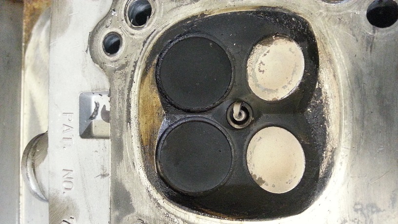

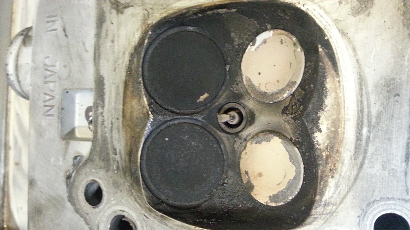

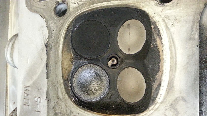

Hallo Gemeinde
habe endlich mal Zeit gefunden meinen auf dem Treffen gestorbenen Motor zu öffnen.... :cry:
Zylinder Nr. 3 hat wohl etwas viel Öl gehabt...sieht sehr komisch aus....Ventile völlig verölt und verkokelt....Kerze genauso
muß jetzt mal die Kolben und die Laufbuchsen vermessen....
Schaftdichtungen waren neu und die Ventile neu eingeschliffen...jetzt mal ein paar Bilder....Meinungen dazu sind gerne gehört...

Was kann dafür alles die Ursache sein ????
Gruß HaBe

Moin HaBe,
zieh erst einmal die Kolben, ich gehe stark davon aus das da der Hase im Pfeffer liegt!!
