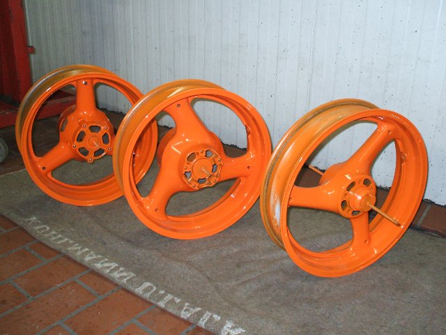

Als ich meinem Lackierer mit Stolz geschwellter Brust erklärt habe das ich die Felgen schon fertig habe sagt der doch glatt " mattschwarz macht im Moment aber auch jeder "
Aber eigentlich hat er ja recht, also .....
Habe vorsichtshalber mal drei Felgen lackieren lassen, man weiß ja nie.
Die dritte ist von einer GSX 1400, man will ja nächsten Winter auch noch was zu tun haben.

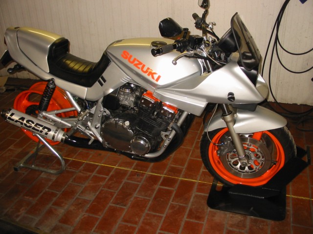

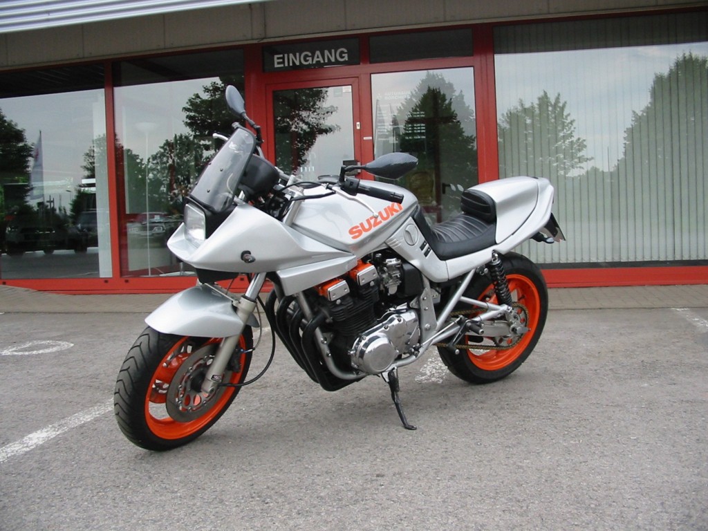

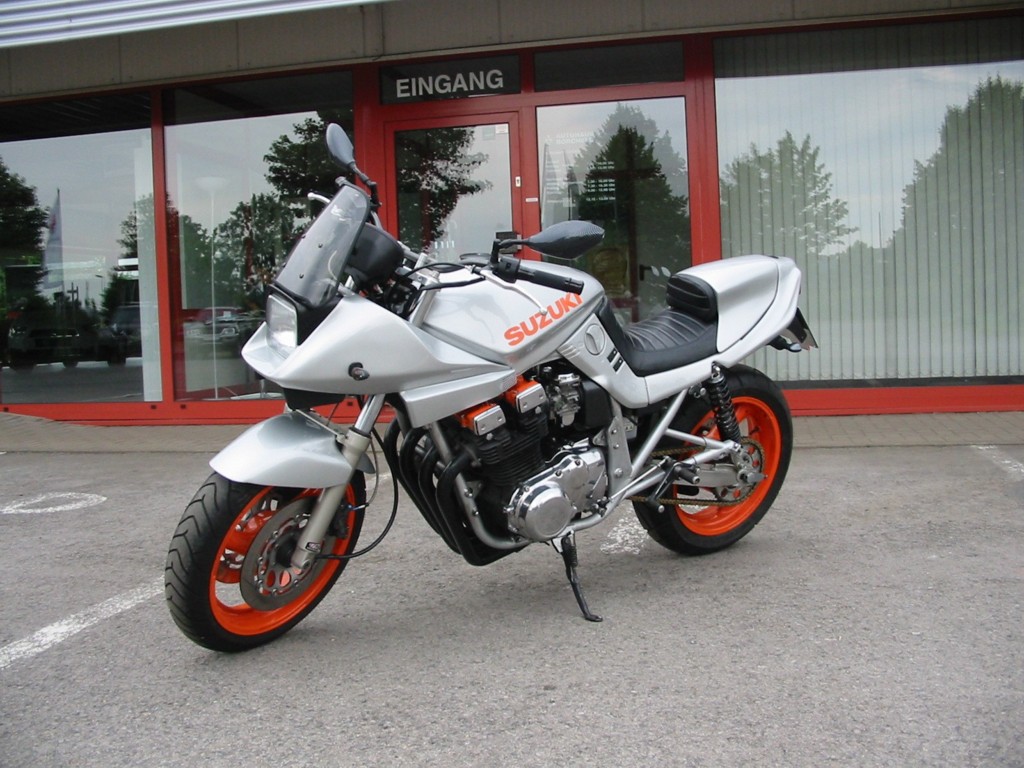

Roll Out
Inzwischen hat sie Konis von einer Bol´d´Or bekommen und ist hinten jetzt auch wieder höher.
So, ich habe (nach diversen Änderungen) auch endlich den TÜV Segen erhalten.
Dafür hat sich der "Alte Mann" aus diesem Forum bei den Blaukitteln aber auch mächtig für mich ins Zeug gelegt :D . An dieser Stelle schon mal schönen Dank , Heinz du hast bei mir echt was gut.
Danke aber auch an Pedda, Timo, Hannes und René für die Teile. Werde mich dann mal der einen oder anderen Detailverbesserung widmen . So richtig fertig wird man ja nie.

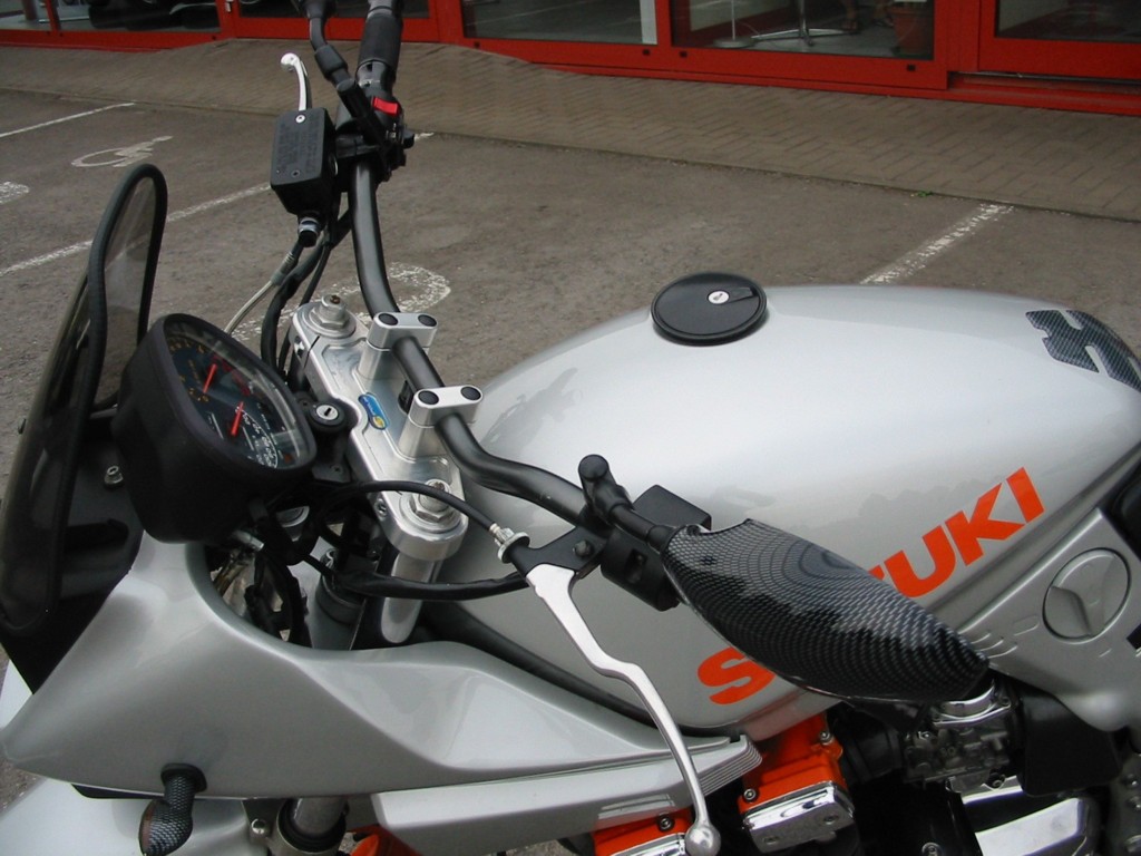

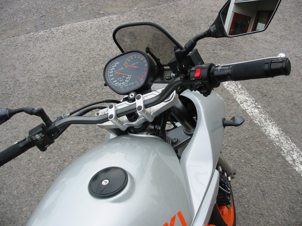

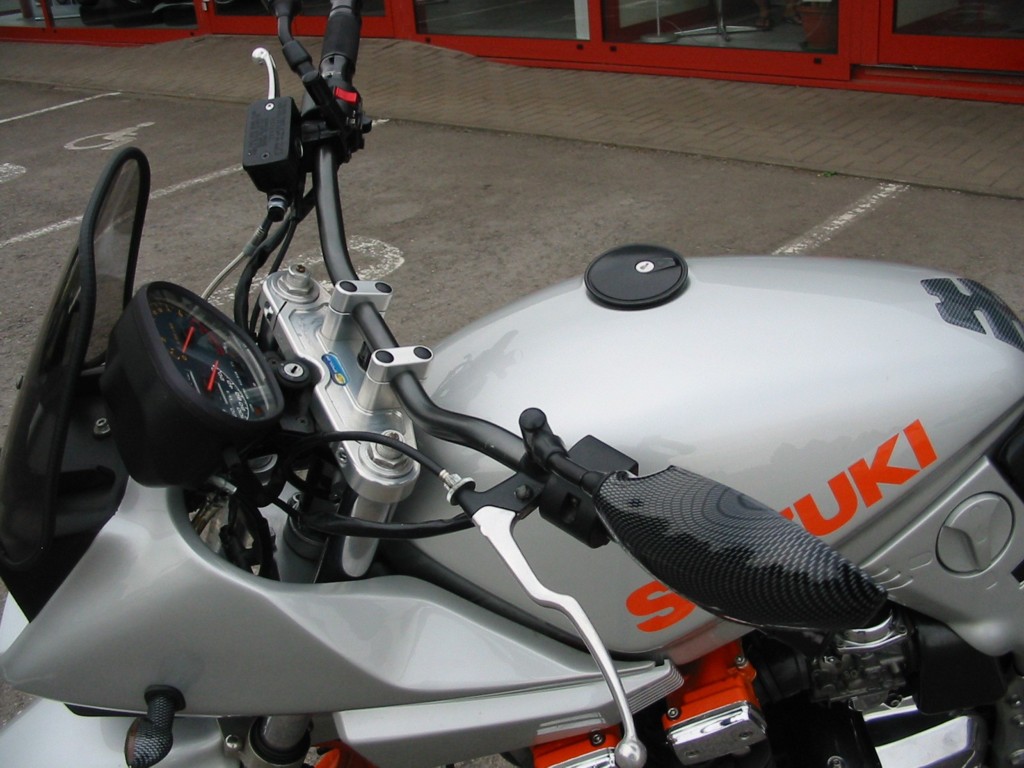

Kleines Update.
Hab dann mal noch eine Spiegler Superbike-Gabelbrücke verbaut (Danke René).
Nicht dass ich das schön finde (fand ich vorher besser), aber wie hat Chris
so richtig gesagt "wir werden alle nicht jünger" ;)

Beiträge: 196
Wohnort: Deadmold
Re: Doku vom alten Forum
Beitrag von Buddinger »
Auf nen Superbike gehört auch nen Superbikelenker.
Das ist keine Frage des Alters... ;)

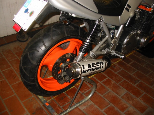

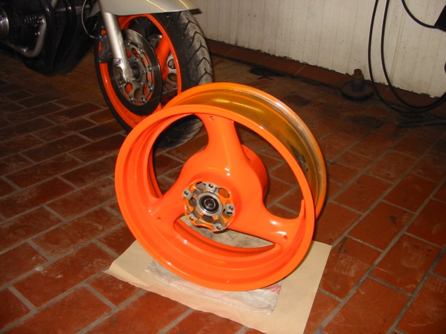

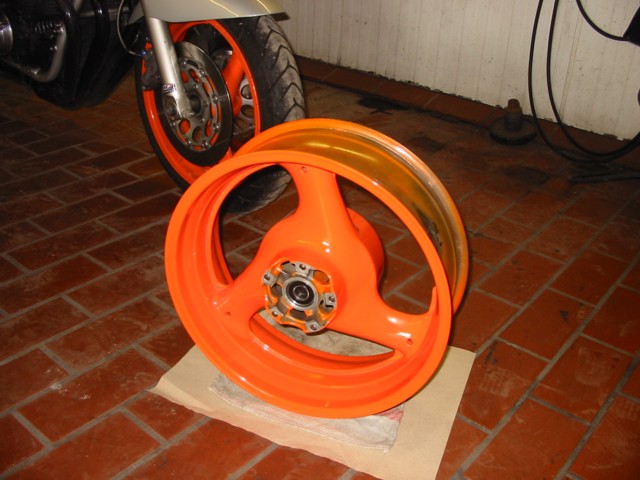

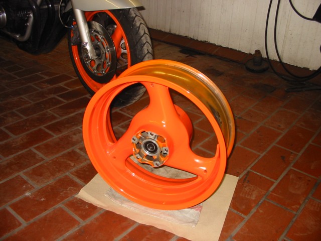

Orange Felgen kann man ja bekanntlich nie genug haben.... ;)
daher, 5,5" fehlte noch in der Sammlung 8-)
Gruß aus Westfalen

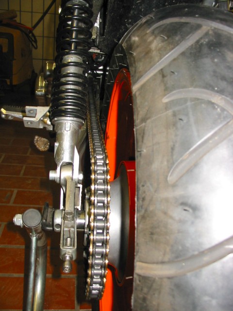

Beiträge: 368

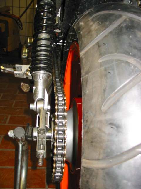

So, Felge mal millimetergenau mittels eines zentimeterbreiten Kreidestreifens eingepasst :lol: .
Wenn jetzt noch die Kette am Reifen vorbeipasst ist alles gut.

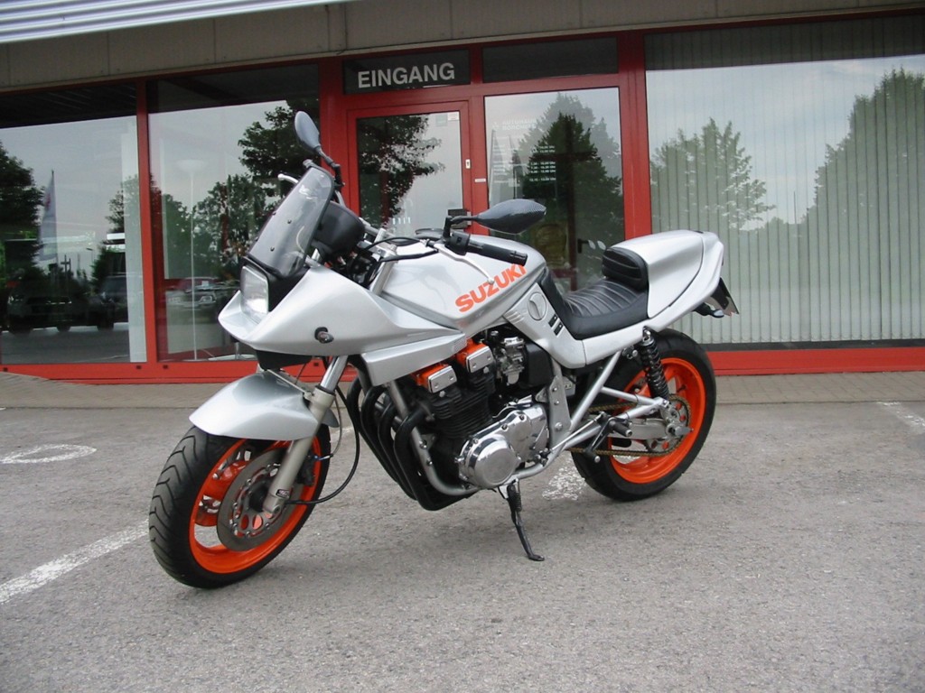

Beiträge: 368
Fertig, paßt.
