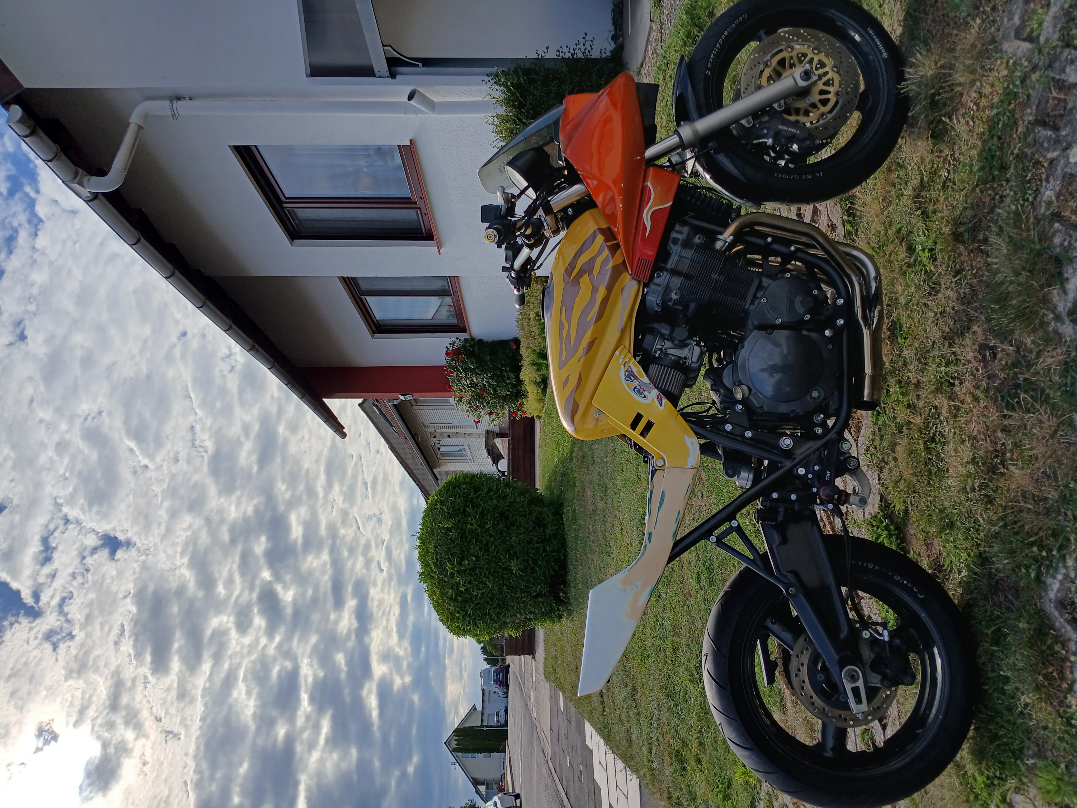

Hab euch auch mal ein Bild angehangen von der neuen Errungenschaft und bedanke mich schonmal über jegliche Tipps :D

So wie ich das auf dem Bild erkennen kann, könnte zumindest der Verteilerkasten angepasst und verbaut werden, dahinter dann einen entsprechenden offenen Filter. Welchen Auspuff fährst du?
Im Endeffekt muss die Fuhre aber auf einen Prüfstand um ein vernünftiges Ergebnis zu erzielen.
Wo bist du ansässig?
Östlich von Osnabrück hat Jörg C. Eine Werkstatt mit Prüfstand, der hat auch öfters diese Umbauten ans laufen bekommen.
