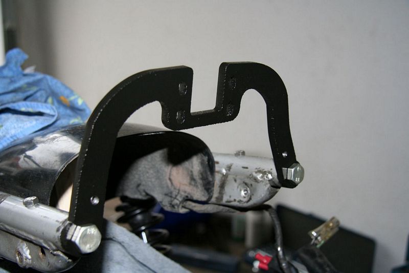

Da das Katana-Cockpit dann nicht zu befestigen war, habe ich mir ein kleines Blech gefertigt, welches an die M6 Löcher der Gabelbrücke geschraubt wird. Das Blech ist so angebracht, dass es unter der Gabelbrücke sitzt und man es kaum sieht. An dieses Blech kann ich jetzt das Cockpit montieren ...

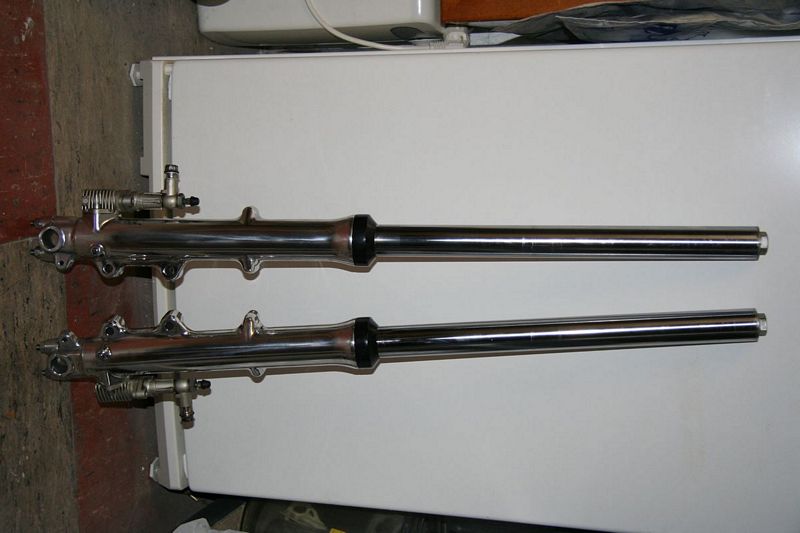

Da ich in dem Zuge auch mal ein paar neue Lenkkopflager verbaut habe, habe ich gleich die Gabelrohre demontiert und auch überholt. Dabei wurden auch die Standrohre poliert und die Gabelrohre dann mit WhitePower Federn neu bestückt ...

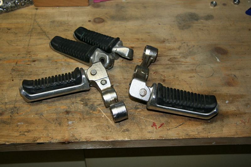

Ein paar Fussrasten von einer Import-Katana konnte ich auch ergattern.
Ich muss nur noch die hinteren Fussrasten etwas bearbeiten, damit die in die Aufnahme passen.
