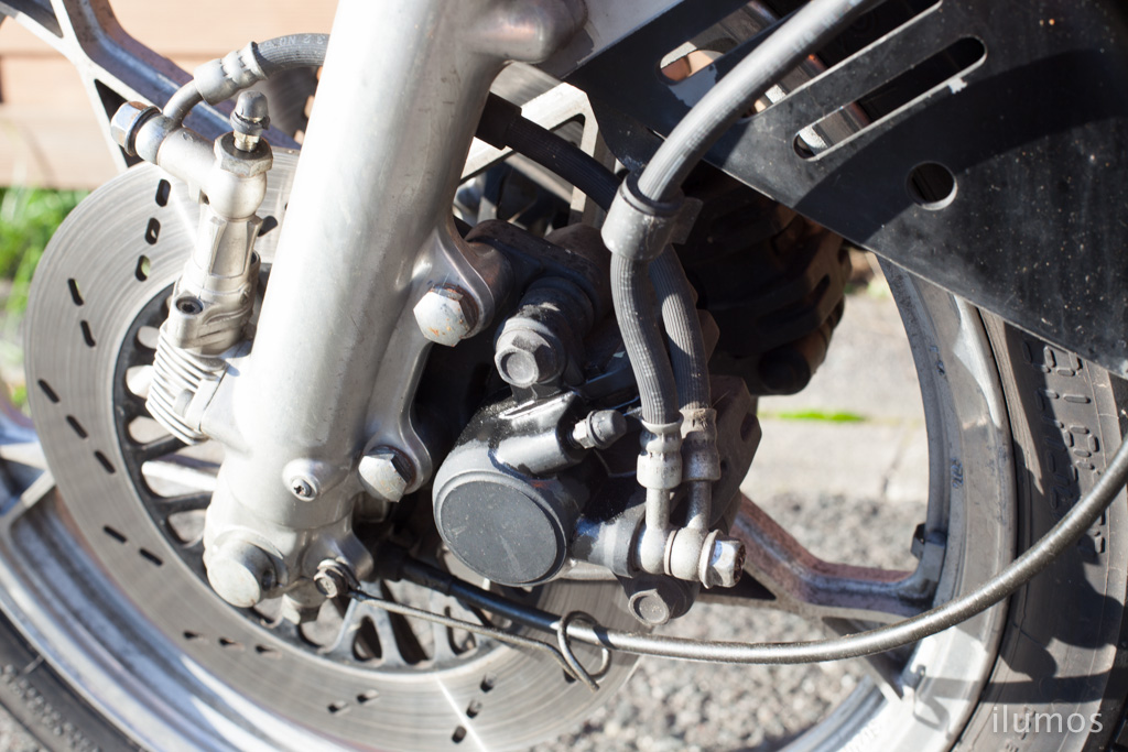

Verkauft wurde sie von einer Erbengemeinschaft. Der ehemalige Besitzer ist 1992 verstorben und seit dem stand sie wohl mehr oder weniger unbeachtet in einer Ecke. Bei der ersten Besichtigung waren die Vorzeichen auch denkbar schlecht. Auf Grund der langen Standzeit war an ein Starten oder gar an eine Probefahrt nicht zu denken. Vergaser vermutlich verharzt Batterie nicht vorhanden und Bremsflüssigkeit vorn leer.

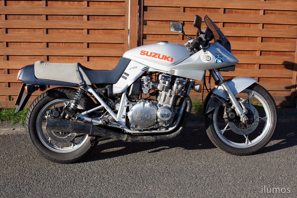

Die Maschine stand vermutlich überdacht, aber von unten her feucht. Bis auf Höhe der Radnaben viel Gammel. Rahmen Auspuff Kette sind mit Rost bedeckt, aber verwertbar.
Die Maschine muss mal nach rechts umgekippt sein. Rund um die Bohrungen für die Blinker ist die Verkleidung gebrochen. Deshalb wohl auch die "schicken" Aufkleber auf der Verkleidung und der Umbau der Blinker einen Stock tiefer. Insgesamt ist sie aber dem Augenschein nach unfallfrei.

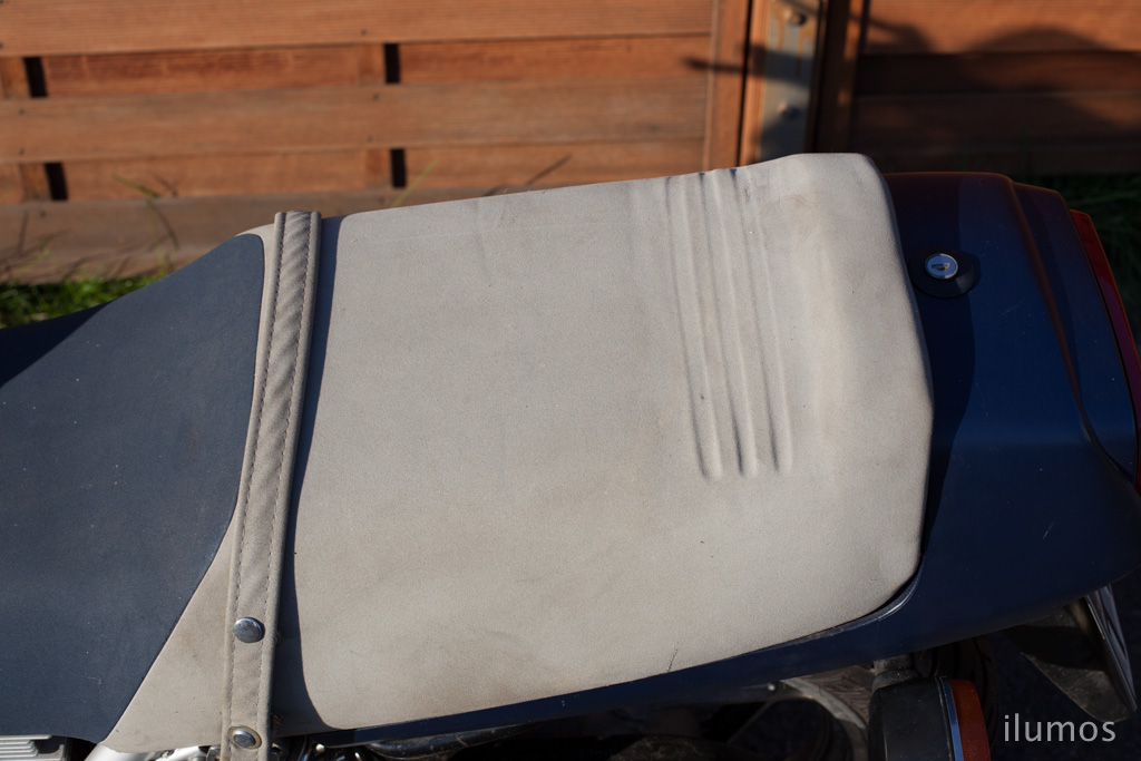

Die Sitzbank ist ziemlich fleckig aber wenigsten ohne Risse.

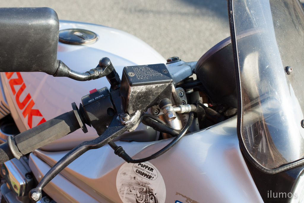

Der Ring um den Tacho ist verbeult. Die Zeiger sind noch dran, aber biegen sich bereits nach oben.

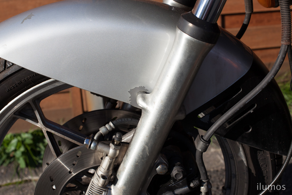

Das Schutzblech vorne hat etliche Macken und Lackplatzer.

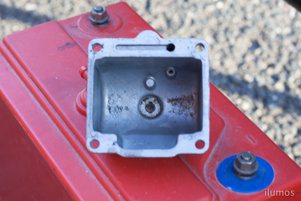

Als ich die erste Schwimmerkammer geöffnet hab, befürchtete ich das schlimmste. Aber sie war leer und sauber. Da hat wohl jemand den Sprit abgelassen. Einfach, aber wirkungsvoll.
