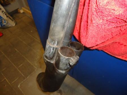

so nun mal mit Fotos.
2 Krümmer sind raus die restlichen beiden Krümmer sind bombenfest:
Die ganze Anlage soll gestrahlt und flammgespritzt werden:
Für Tips wäre ich dankbar.

Re: Hänsle 4 in 1, Krümmer im Anschluss festgegammelt
Schon mal mit Kälte probiert ???
Die hänsele die ich bis jetzt IND den Händen hatte hatten die Verbindung nicht die waren alle verschweißt
Vieleicht meldet sich mal nen ander dazu :roll:
Stimme dem Uli da zu.
Ich hatte auch mal eine Hänsle unter einer Unfallkatana. Die war auch komplett von vorne bis hinten ... da war nichts gesteckt.
Ansonsten, würde ich die Verbindung immer wieder mit WD40 fluten ... irgendwann löst sich das dann.
Beitrag von bugglider »
Hallo, an Alle in der Runde,
danke für die Infos zum Thema.
Da wird wohl nur der Brenner die Lösung sein, dann soll´s so sein.
Eine Schweissnaht zwischen Krümmer ung Flansch ist nicht zu finden.

Moin,moin ins Forum,
es ist vollbracht. Nach Wochen des Einweichens mit Sprühöl war ich es endlich leid. Heute hat der Dremel herhalten müssen.
Zwei kleine befreiende Schnitte und 3 Stunden Gezerre später waren die verdammten Krümmer raus. Selbst der Brenner hast es nicht gebracht.
Und hier das Ergebnis. (der Sieg über den Rost :D :D :D ):
Alle Teile:
Sammler:
Ich habe die Schlitze wieder zugeschweisst und jetzt muss alles noch geschliffen werden. Aber heute nicht mehr, sonst gibts Lack von der besseren Hälfte.
Und dann ab zum Strahlen und Beschichten.
