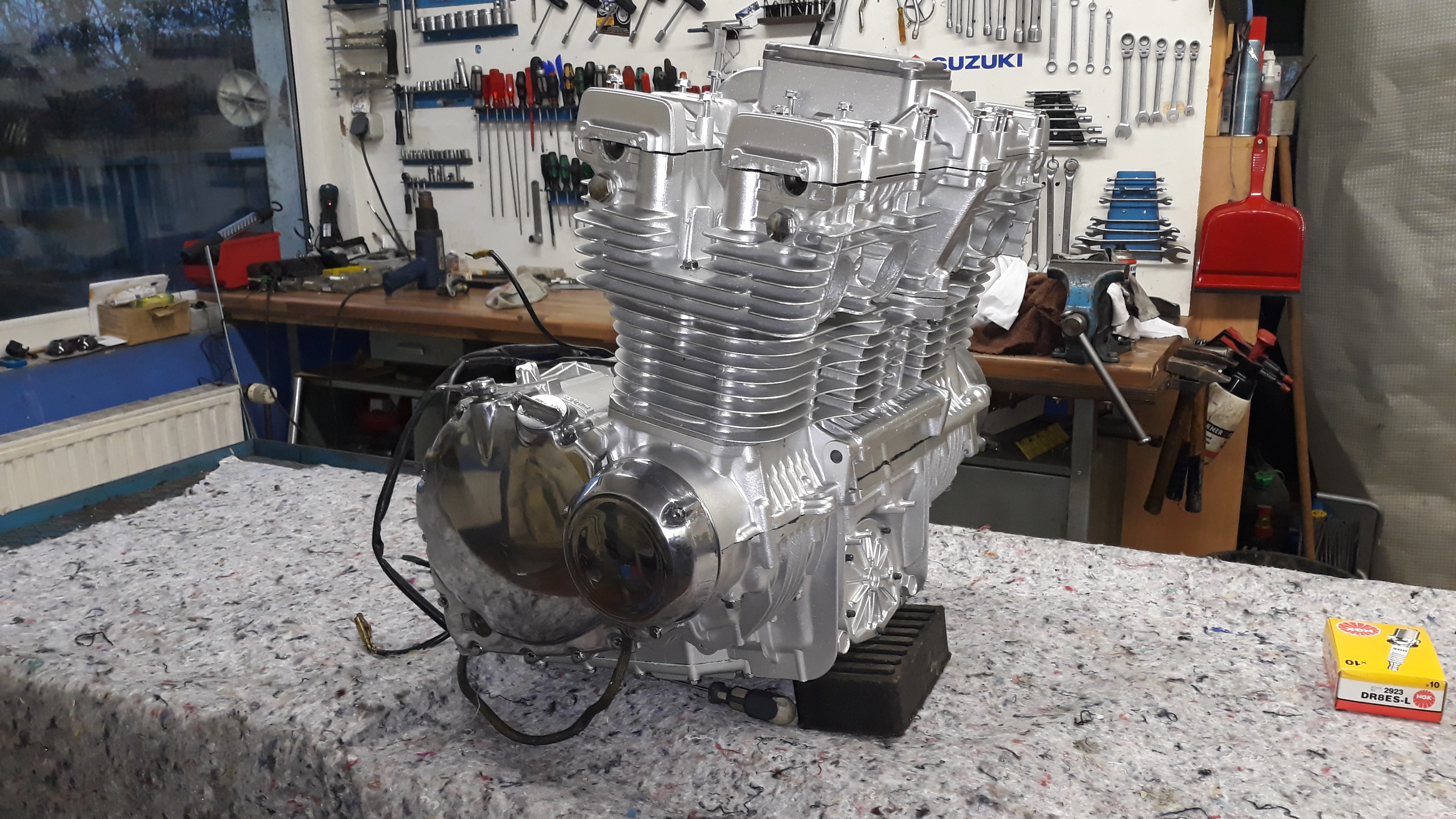

Katana Schmiede.png (132.56 KiB) 25389 mal betrachtet

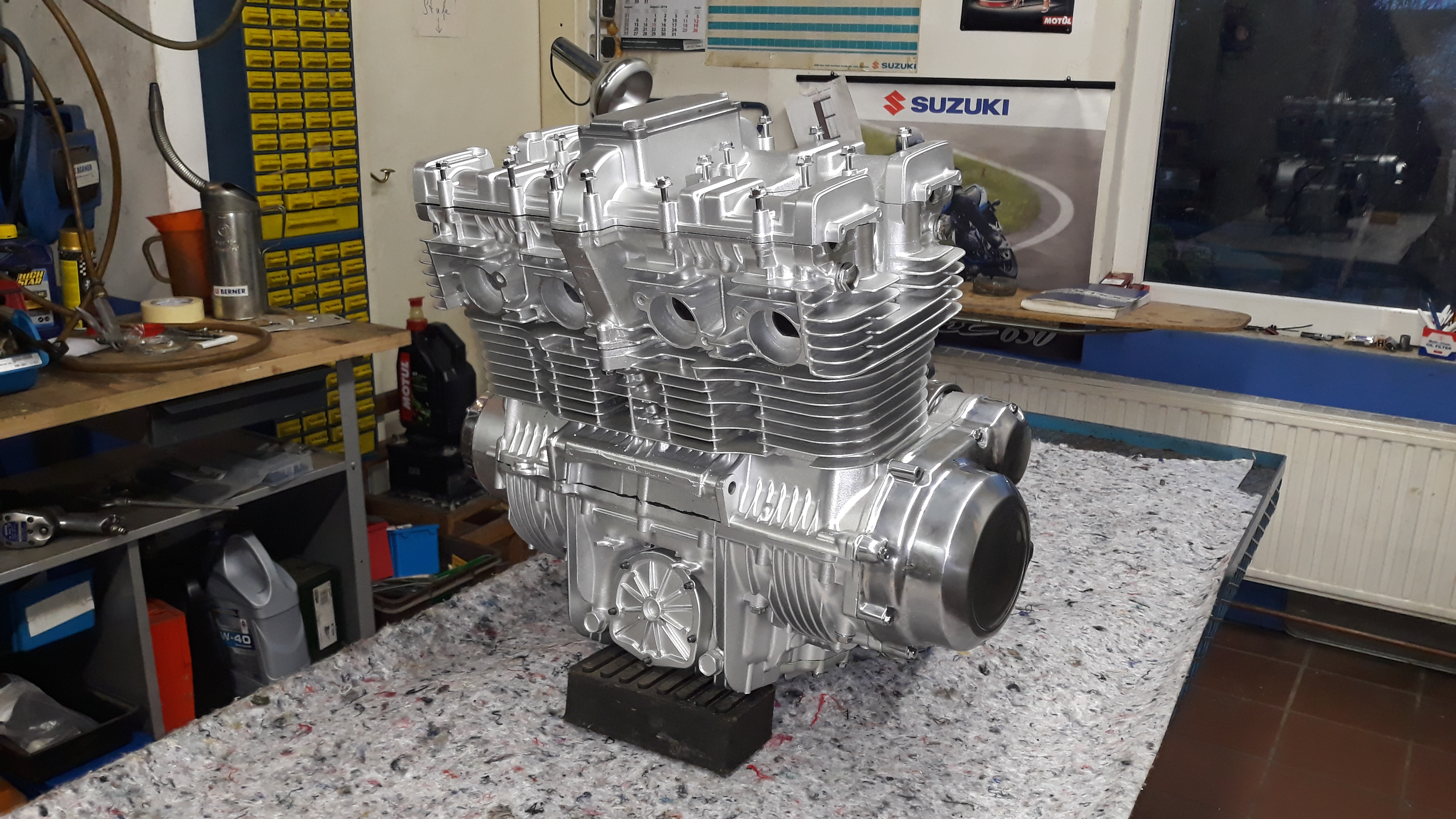

Dieser extreme Ölverbrauch meiner 11er ging mir auf die Nerven.
Habe mir einen neuen Motor gekauft und komplett zerlegt.
Neue Kolben, Kurbelwelle wuchten, Zylinder planen, alles strahlen und lackieren.
Kopf noch bearbeiten und schon isser fertig.
https://www.directupload.net/file/d/535 ... fo_jpg.htm

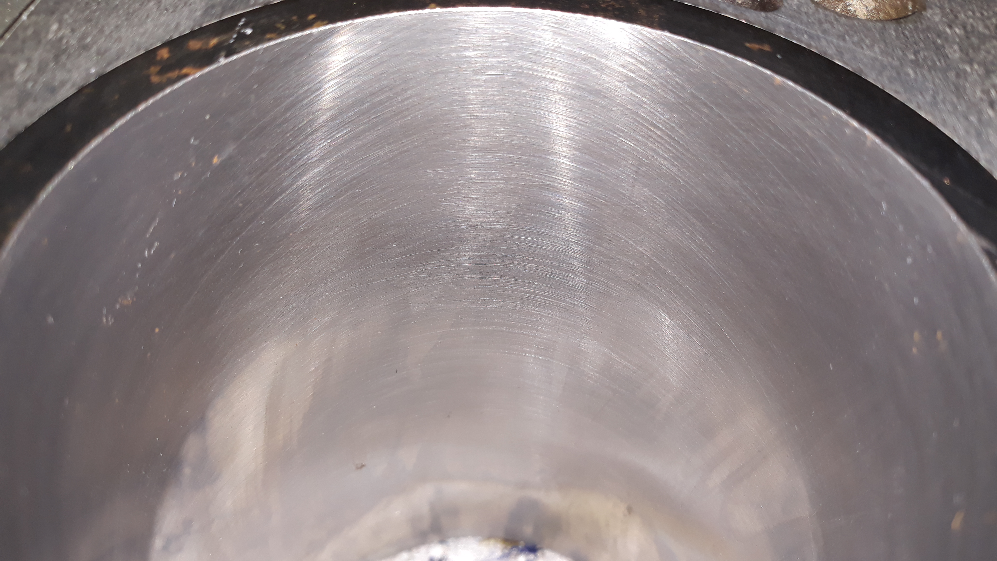

neuer Kreuzschliff

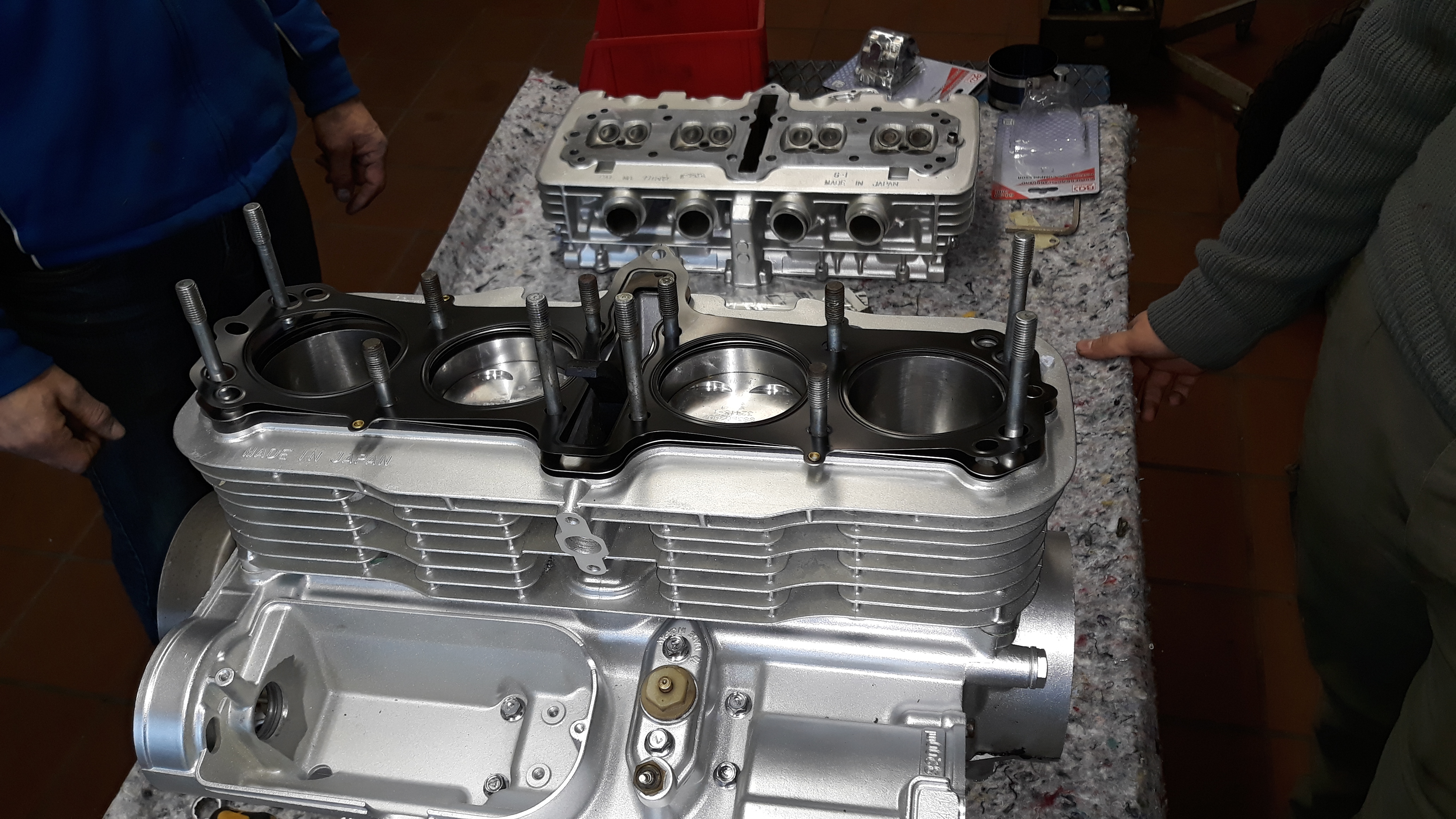

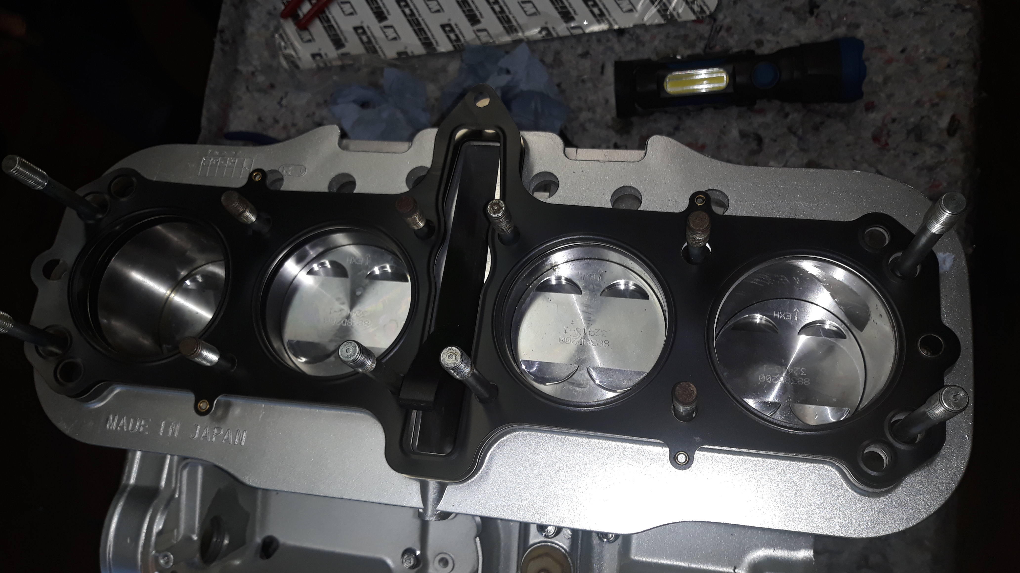

neue Kolben von Wössner. Schmiedekolben. von MEC Racing eingepasst

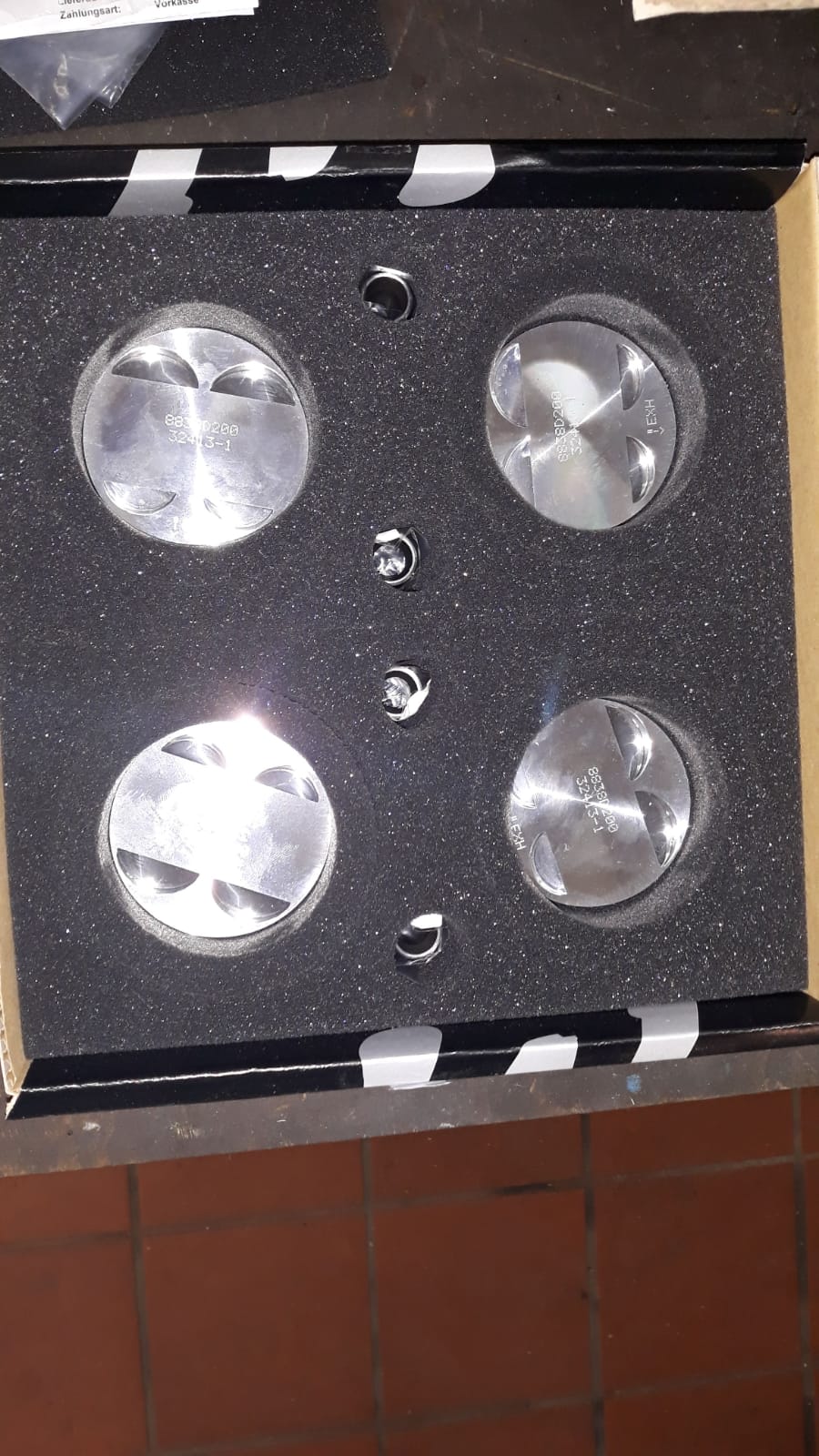

Hier noch die neuen Kolben.
Werde den neuen Motor im Frühjahr einbauen und mal schauen ob alles passt.
Die neuen Kolben. das mit dem Upload geht nicht richtig, deshalb als Bild

Hallo Thomas,
das schaut doch schon mal gut aus,
welche Kolben hast Du verbaut?
