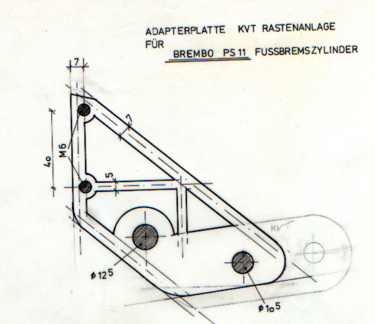

ich bin auf der Suche nach einer Zeichnung zu diesem KVT Adapter
KVT Adapter
ermöglicht die Verlagerung der Bremspumpe aus dem Rahmendreieck. passend für 40 mm Pumpen (Brembo-Nissin).
Stammt von gsxkatana.de - Leider ist die Seite ja seit längerem nicht mehr gepflegt und somit irgendwie auch kein Zugriff mehr auf die Zeichnung.
Vielleicht hat die ja noch jemand liegen.
Danke und Gruß

Hi,
anbei die Zeichnung.
, aber ehrlich gesagt ist das eine Frage der Zeit ... und die fehlt einfach!
Die Zeichnungen etc. sind noch alle vorhanden, einfach nachfragen.
Kann zwar mal einige Tage dauern, aber ich suche sie raus!!

Danke!
Gruß Diesel
