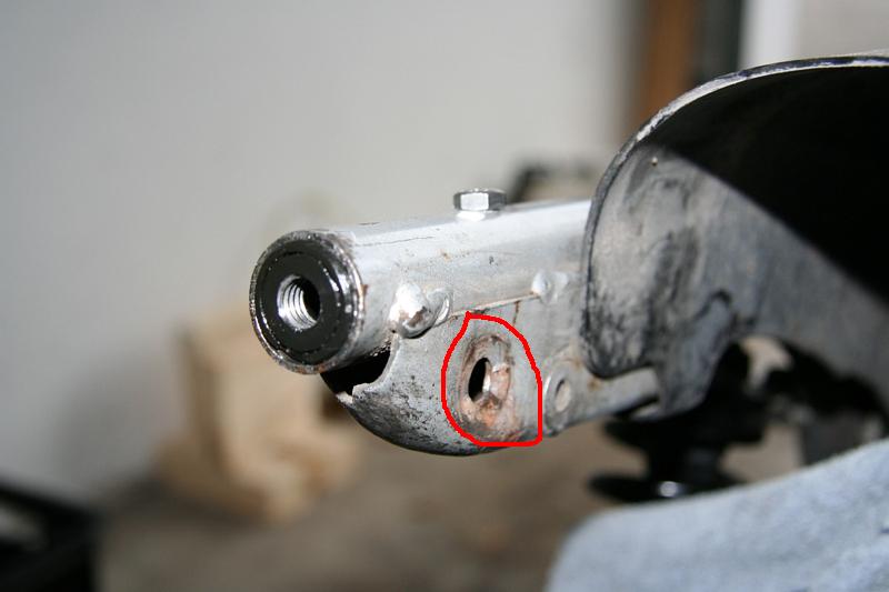

Aber schon mal soviel ... Am Rahmenheck wird ein U-Bügel angeschraubt, an dem wiederum von unten das Schutzblech und von oben das Heckteil verschraubt ist. Dieser Bügel wird an den vorderen beiden Löchern, der originalen Schutzblechbefestigung, verschraubt.
Dieses Loch meine ich ...

Ah ja,
vielen Dank. Hoffe, Du findest noch mehr.
