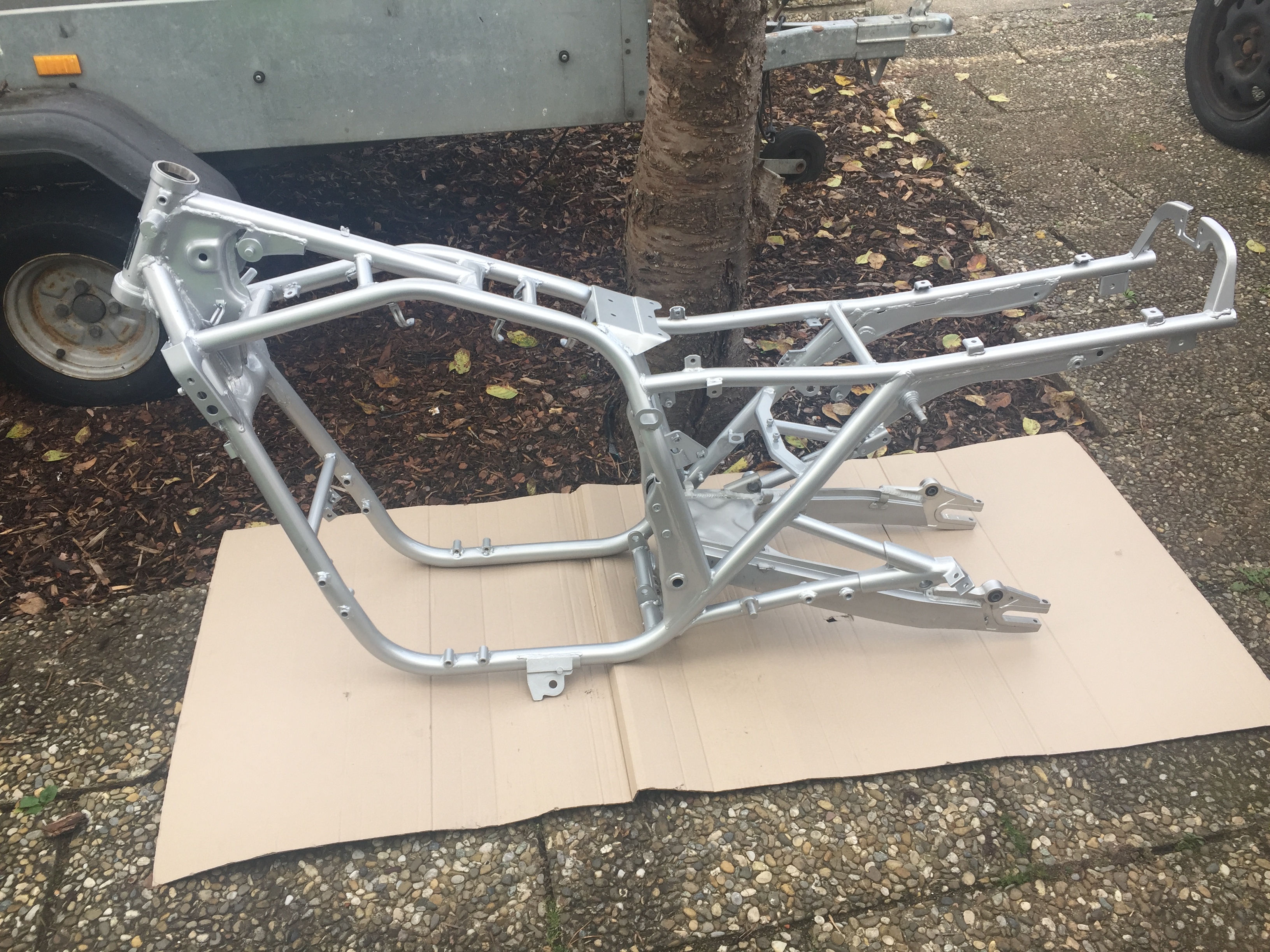

Zum Putzen kam ich leider oder Gott sei Dank erst mal nicht. Aber der Wendepunkt vom wilden Zerlegen zum Zusammenbau ist erfolgt.
Der Rahmen ist wieder wie neu. Rießen Freude so gut wie er aussieht. Könnte ich mir stundenlang anschauen. Meine Frau konnte diese Begeisterung nicht teilen - komisch.
Die Schwinge ist zurück von Emil Schwarz. Das nenne ich passgenau und schnell.
Jetzt muss ich noch die Halterung für den Kettenschutz dranschweißen lassen, dann kann ich die Schwinge wieder einbauen. Kette nicht vergessen :) . Dann kommen die Räder wieder rein. Halt Stop. Vorher noch neue Reifen aufziehen lassen. Kann mich noch nicht entscheiden, ob Bridgestone, Avon (die mit der Goldkante), Metzler oder Pirelli. Tendiere zum Pirelli - einfach weil meine erste Katana mit Pirelli Phantom besohlt war und die so schöne Kalender machen. Oder doch den Metzler? Ich bin früher Metzler Lazer gefahren. Bliebe ja in der Familie - also nicht in meiner sondern Metzler/Pirelli.

Ach ja die Gabel - muss ich auch erst noch überholen. Also Geduld, Geduld, Geduld - Step by Step. Und dann sollte ich mal schauen welche Teile alle schwarz gepulvert werden.

Donny hat geschrieben:Wer ist bereit seinen Rücken zu ruinieren und den Motor mit reinzuheben?
Hallo Donny !
Leg den Motor auf die linke Seite auf die Erde und "stülp" den Rahmen ´drüber !
Dein Rücken wird es Dir danken ... :)
VG Ralla
Beiträge: 712
Ralla hat geschrieben:
Hallo Donny !
VG Ralla
Ähhhh ... ich kenne es aber so, dass der Motor nach rechts aus dem Rahmen raus und rein gehoben wird. Daher müsste man den Motor doch auf die rechte Seite legen und den Rahmen drüberstülpen. Oder habe ich da jetzt einen Seitendreher im Gehirn?
Michael hat recht... der halter links ist angeschweisst...
Glaube ich :?
Beiträge: 1265
Richtig, den Motor auf die rechte Seite (Kupplungsseite) gelegt, mit Brettern oder ähnlichem ausgleichen (am besten auch einen alten "vergnaddelten" Zündungsdeckel montieren und um den Motor und die Deckel nicht zu beschädigen eine Wolldecke zwischen legen!) und dann den Rahmen ohne Schwinge oder sonst was über den Motor stülpen!
Wenn man (n) den Vetildeckel auch noch ablässt, ist noch mehr Platz vorhanden!
Und den Rahmen mit Noppenfolie oder Stofflappen zur Kratzervermeidung abdecken :idea: !
@Timo: da ist kein Halter angeschweißt! Nur durch den nicht monierten Ritzeldeckel hat man mehr Platz!
Und Donny, tolle Doku, weiter so!
- An deinen Reifen habe ich kein Interesse! ;)
.... dann war das beim GS 1000 Rahmen so.....
Glaub ich....

Rahmen drüber ist eine gute Idee - ich denke darüber nach.
Der Plan den Motor in den Rahmen zu heben war folgender:
Erstens: Kasten Bier besorgen. Das haben die Wikinger schon so gemacht. Gab es Passagen, an denen die Schiffe über Land gezogen werden mussten, gab es dann und nur dann zur Motivationsförderung das sogenannte extrastarke spezielle "Schleppbier". Das Beste aber erst zum Schluss!
Zweitens: Sinieren.
TIP: Man sollte zu zweit sein (noch besser zu dritt - zwei die die Arbeit machen und Du, der dirigiert und filmt). Mir ist der TEAM Gedanke immer besonders wichtig . TEAM = Toll Ein Anderer Machts. Zudem hatte ich als Kind mal Verdacht auf Leistenbruch. Vielleicht noch ein paar gute Freunde, die blöd rumstehen und dumme Kommentare abgeben. In größerer Runde trinkt und siniert es sich einfach deutlich besser. Und wenn man schon dabei ist könnte man noch den Grill anschmeißen. Den Motoreinbau notfalls verschieben, bevor er verkehrt herum drin ist - siehe dazu auch die neuheren Yamaha YZ und WR 450 F (vermutlich zuviel Shochu). Da sieht man was passieren kann. Oder BMW, die ihn bei der K-Reihe aus Versehen quer eingebaut haben und ich befürchte sogar die haben nicht den Motor sondern den Hohlblockstein auf dem er stand (siehe unten) eingebaut.
Der Motor muss über die rechte Seite wieder rein. Leicht nach vorne gekippt. Damit man (also die anderen) ihn gut packen kann stecke ich zwei 10er Stangen durch die Bohrungen durch die später die langen Befestigungsschrauben kommen. So kann man ihn ganz gut zu zweit heben (immer schön aus den Knien) und halten. Den kleinen Deckel (Cover Breather) oben in der Mitte mache ich vorher runter um etwas Platz zu gewinnen. Zuerst kommt jedoch das Luftfiltergehäuse rein. Das binde ich mit einem Riemen nach hinten, dass es dann nicht im Weg ist. Den Rahmen werde ich an den kritischen Stellen dünn mit Fließ umwickeln und darum dann Panzertape - das sollte einen robusten Schutz ergeben. Das Fließ mach ich nur darunter, damit ich das Panzertape später wieder gut runterbekomme. Den Motor rechts neben dem Rahmen in der entsprechenden Höhe positionieren. Als Basis kann man einen leeren (wichtig) Bierkasten nehmen - Bretter drüber - oder auf Hohlblockstein mit oben Brett drauf legen. Der Kupplungsdeckel zeigt nach rechts :) In meinem Fall wäre das dann Osten - nur für diejenigen, die gerne mal Rechts und Links verwechseln. Sind hier auch Frauen? OH jeh - jetzt gibt es Prügel und ich werde hier gesperrt.
Unter den Rahmen in die Mitte kommt vorher noch ein hydraulischer Wagenheber (so einer mit Rollen unten dran) Da ein "kleines" Brett oben drauf. Mit dem soll der Motor wenn er "drin" ist übernommen werden und man kann ihn am Schluss gut absenken - positionieren/ausrichten. Soweit die Theorie - ich freu mich drauf. So eine "Hochzeit" ist halt anstrengend und will gut geplant sein.
Hätte ich einen Flaschenzug, an dem ich den Rahmen mit Motor hängen könnte (am besten ohne die Garage einzureißen), wäre die Entscheidung "Rahmen über Motor heben" schon gefallen.
Wird der Motor nun reingehoben werden oder der Rahmen darüber geschoben?
Wie wird das neue Garagendach aussehen und wer sägt Donny das Eternit klein (Warnhinweis - nicht machen!!!) ?
Wieviele Anläufe wird Donny brauchen, bis der Motor drin ist? Und was kommt auf den Grill?
Videbimus - oder zu Deutsch: Schau mer mal.
