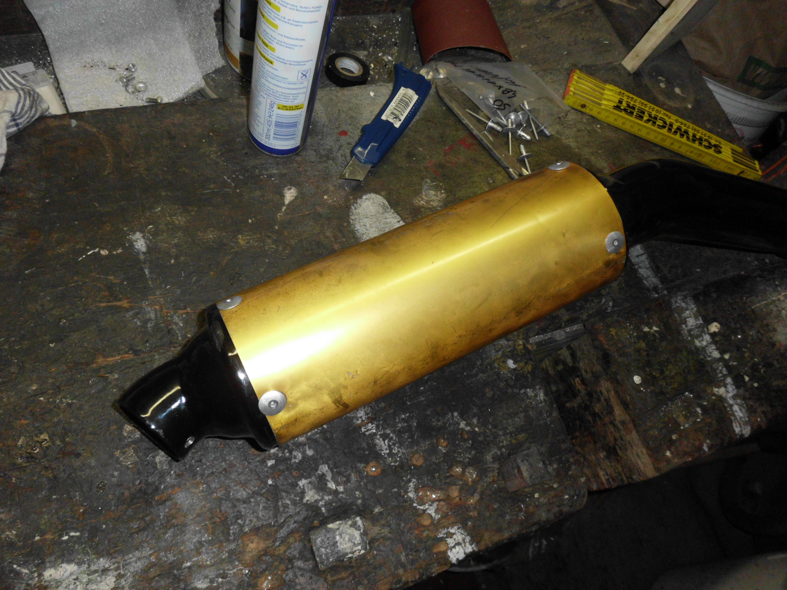

So, war in den letzten Tagen etwas fleißig, da mir dieser Auspuff keine Ruhe gelassen hat und ich damit nicht bis zum Frühjahr warten wollte ...

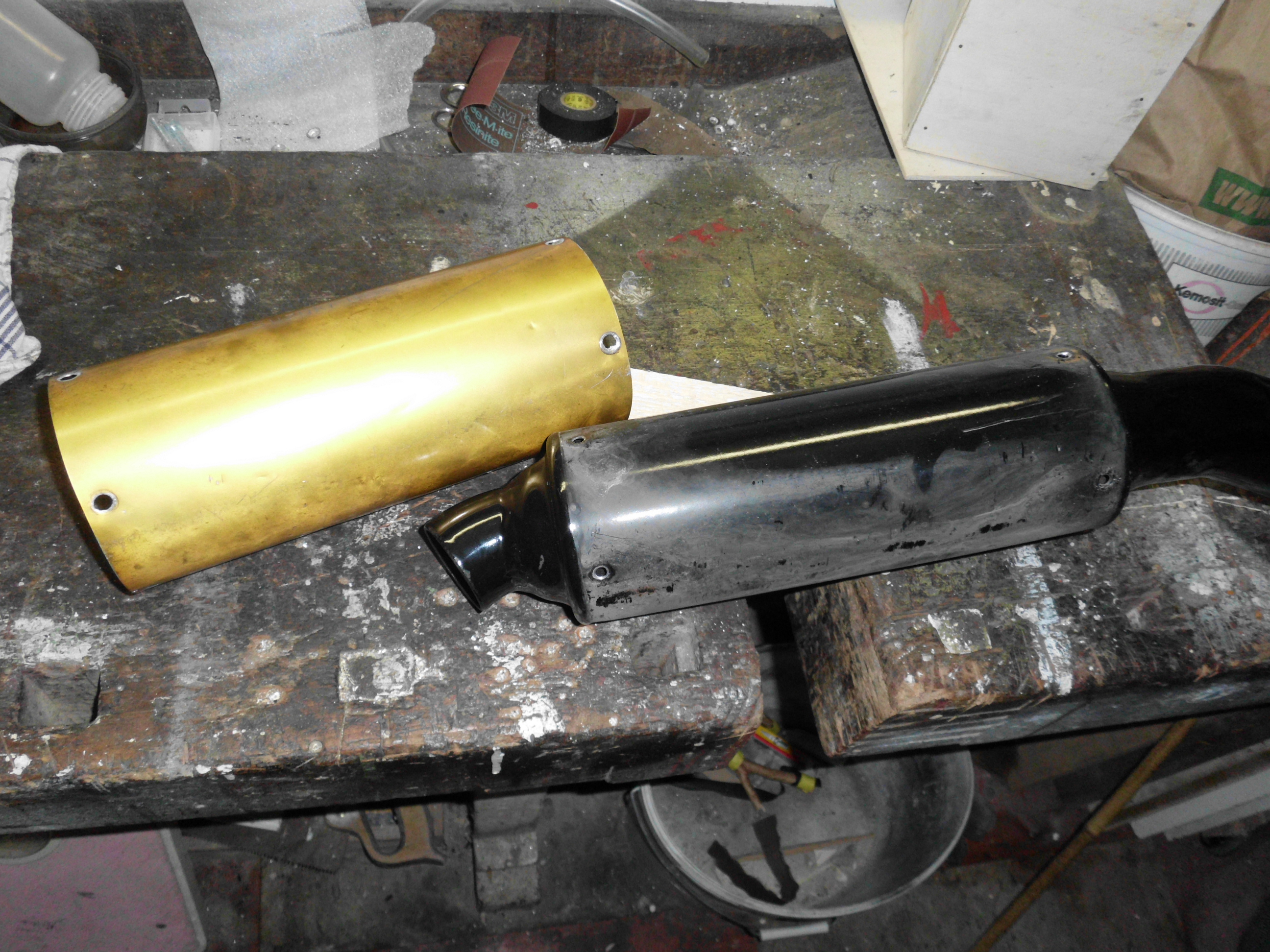

Als erstes erstmal das goldene Blech abgebohrt. Dahinter hat mich dann der rundrum verschweißte Endtopf "angesehen" ...

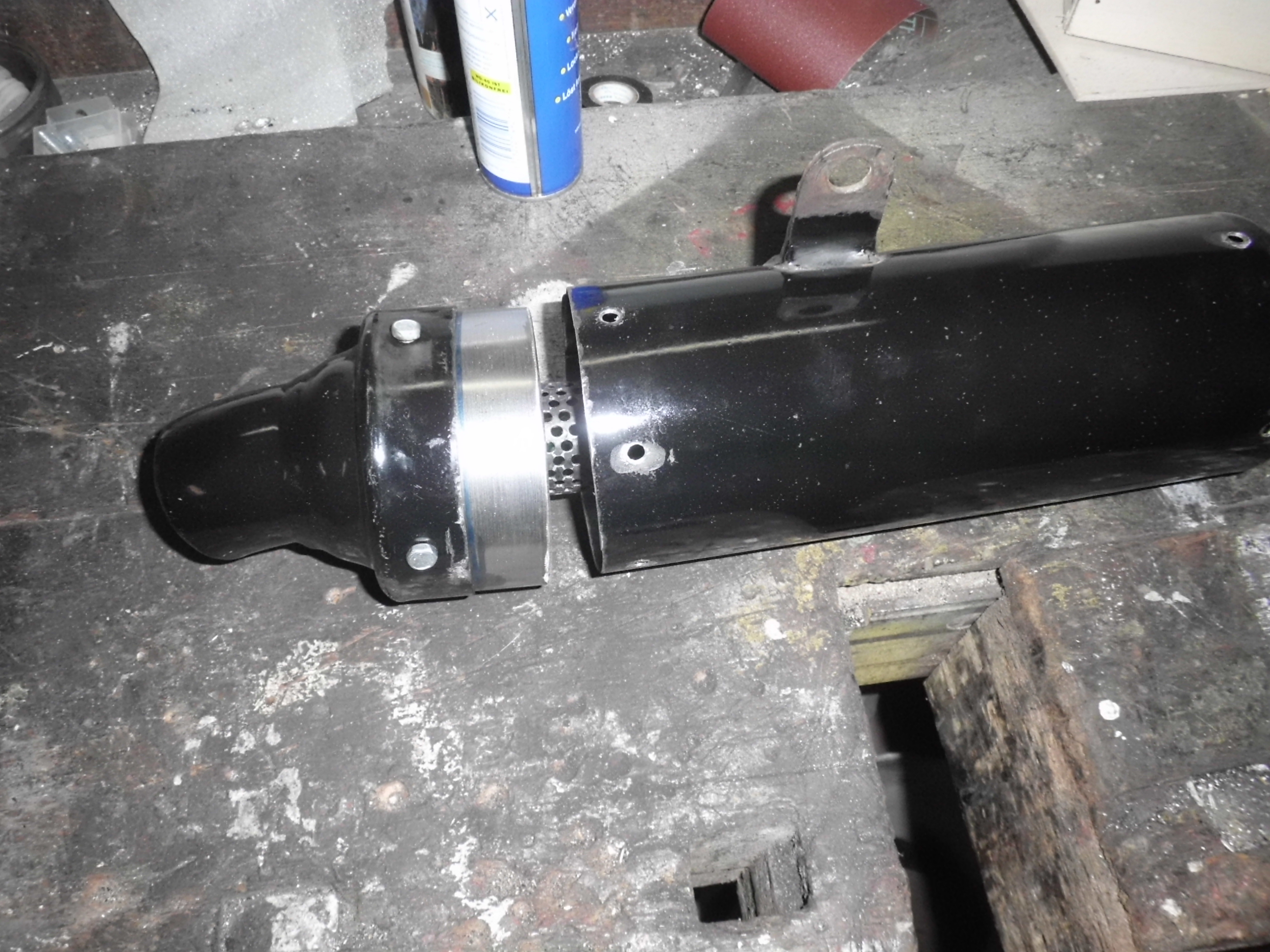

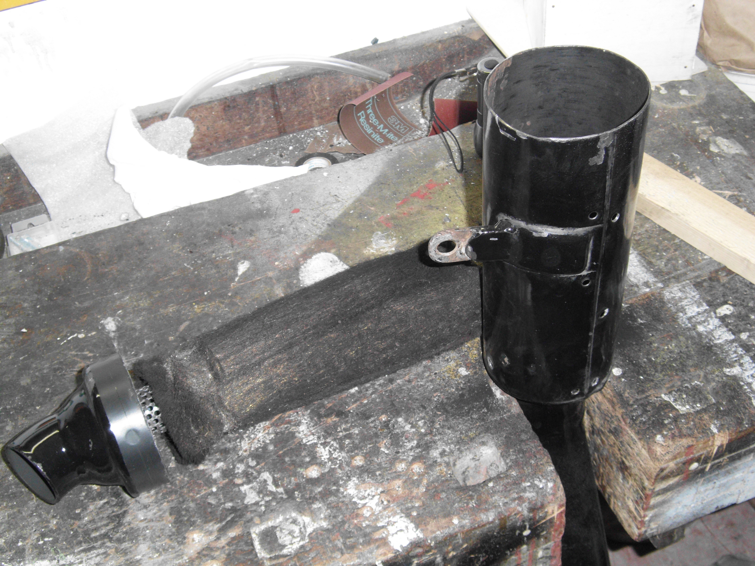

Kurzerhand die Flex geholt und das Ding geöffnet und die Endkappe mit Siebrohr und der restlichen verbrannten Stahlwolle herausoperiert ...
Die Frage war dann, wie ich das Teil wieder zusammensetze? Ringsrum verschweißen wollte ich nicht, wegen Verzug und weil auch zuviel Arbeit ;)
Deshalb habe ich mir kurzerhand einen passenden Ring gedreht, der innen in den Endtopf reinkommt, an der Endkappe wird der mit dem goldenen Blech zusammen vernietet uUnd am Endrohr durch neu gebohrte Löcher verschweißt ...
Dann mit den Dämmmatten von Tante Louise alles umwickelt und das Paket mit etwas Draht gesichert ...
Alles wieder in den Endtopf gesteckt und wieder schön vernietet ...

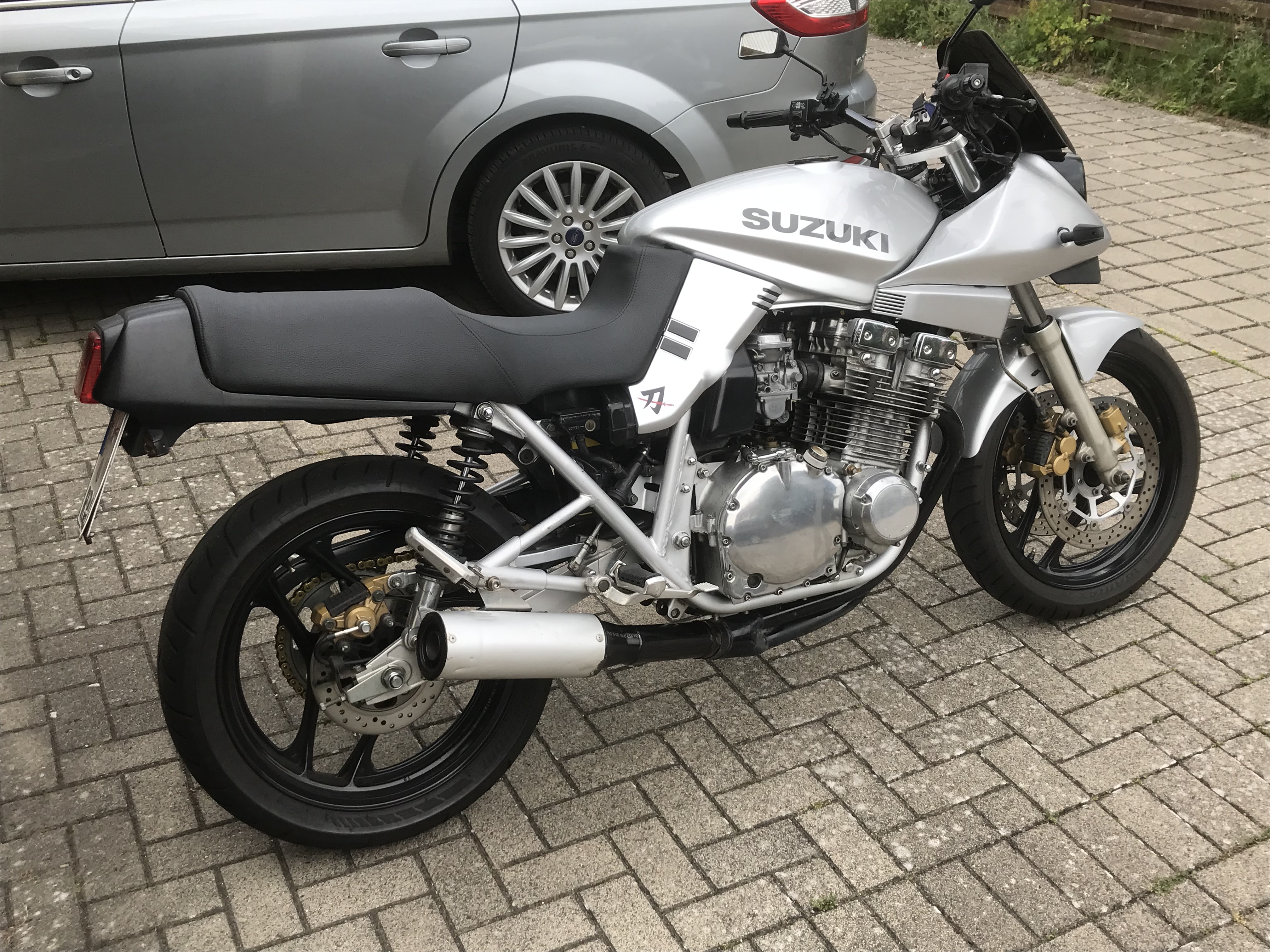

So, ich habe mal wieder etwas umgebaut ...
Das kurze Heck ist zwar schon und knackig, aber manchmal doch etwas unpraktisch. Gerade wenn man mal mit einem Sozius fahren will oder beim Verpacken und Verzurren des Gepäcks. Daher habe ich jetzt mal auf das originale Heck zurück gebaut.

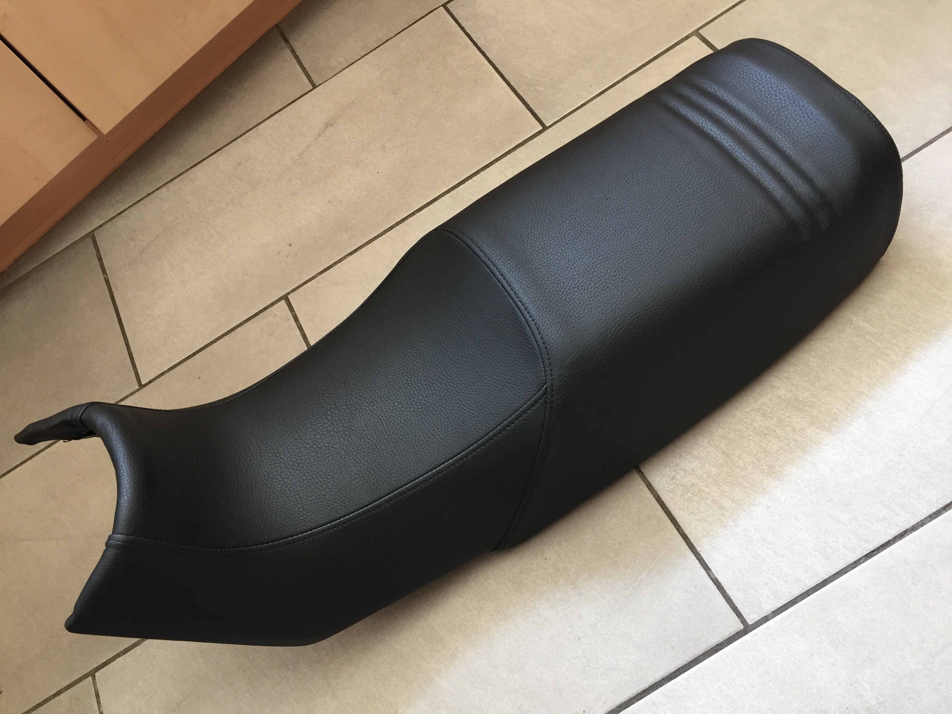

Meine alte original Sitzbank hatte ich noch im Keller eingelagert. Aber der Sitzbezug war doch nicht mehr so schön, wie ich dachte. Darum musste mal wieder der Sattler meines Vertrauens herhalten und die Bank neu beziehen.
Eventuell werde ich im Winter noch das silberne Heckbürzel in schwarz lackieren oder ein schwarzes von einer Import-Katana suchen und montieren ... aber da bin ich mir noch unschlüssig.

Schönes Teil. Die Sitzbank ist auch schön gemacht.
Verrätst du, wer der "Sattler deines Vertrauens" ist? :-)

Na klar.
Ist ein kleiner Polsterer bei mir um die Ecke ...
http://www.polsterei-eikelmann.de/
