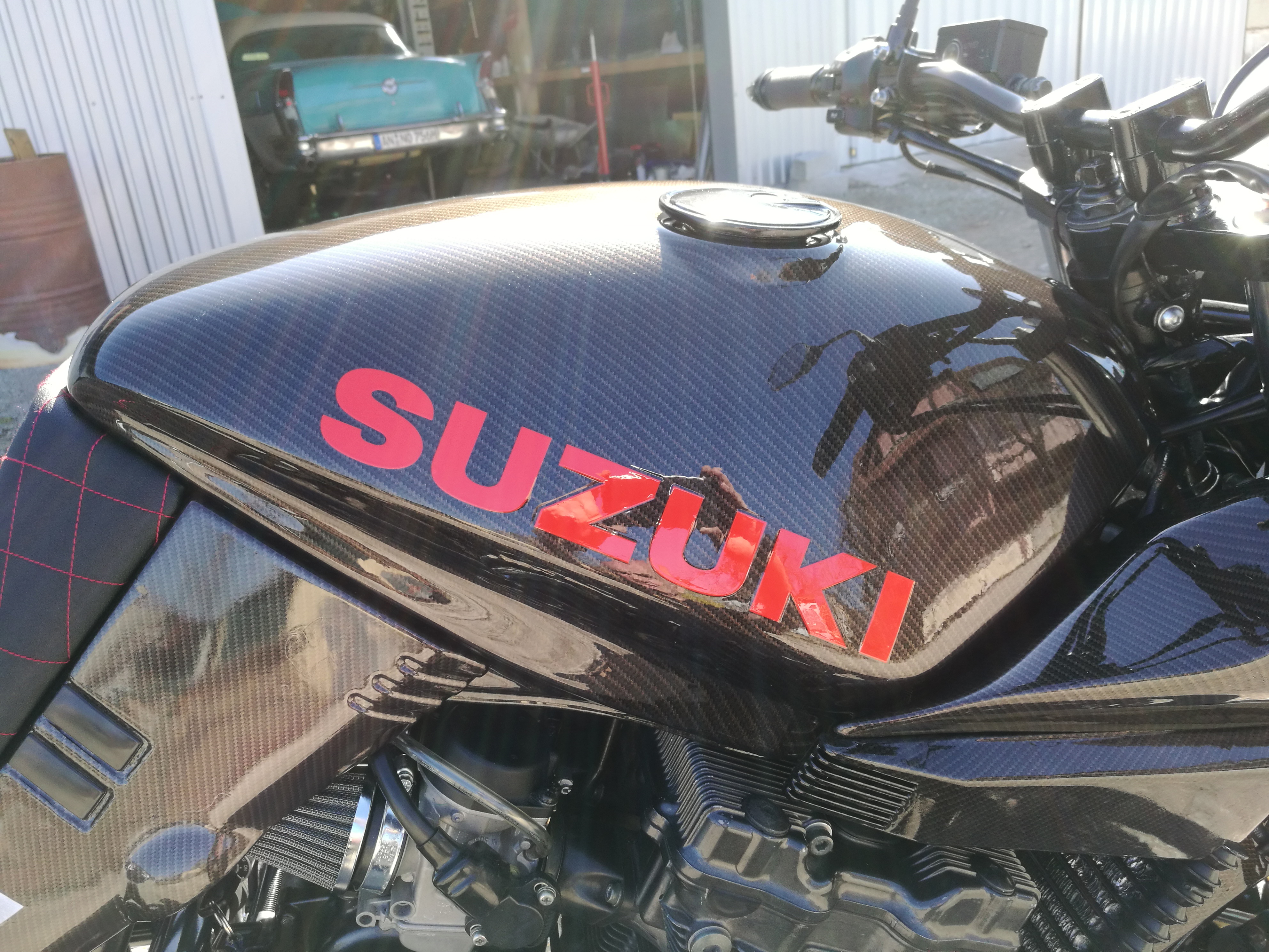

Bin jetzt auch mal wieder in meiner Werkstatt!
Re: Bin jetzt auch mal wieder in meiner Werkstatt!
Ich würde mal über ein ganz tiefes dunkles Schwarz nachdenken
Rolf hat geschrieben:Ich würde mal über ein ganz tiefes dunkles Schwarz nachdenken
+1
und schönes teil !!
gruß rené

Als ich sie fertig zusammen gebaut habe, mit der Carbon Folie, war es mir zu schwarz! Irgendwie hat da etwas gefehlt! Das hat mir nicht so gefallen! Sie wird zwar wieder Schwarz, aber nicht einfarbig! Bin gespannt was mir noch einfällt! Hab ja noch Zeit bis das schöne Wetter kommt! ;)
Beiträge: 1292
Hallo Katanasepp,
ein schickes Schwarz ist ja schon schön!
Aber die Kati hat Charakter/Konturen - Ecken und Kanten!
Und ein wenig Kontrast hebt das schon hervor!
Wenn alles in Schwarz ist, geht das unter!
Es ist ein Ende in Sicht - Mach weiter!
Man sieht sich auf dem Katana-Treffen!

So jetzt ist es so weit! Meine neue Katana ist jetzt fertig! TÜV hat sie auch bekommen! Bis auf die Offenen Filter ist alles eingetragen! Freu mich Riesig! Ist genau so geworden wie ich es mir vorgestellt habe! :P
Hier ein paar Bilder! Gruß Katanasepp
Sehr Schön gefällt mir sehr gut
