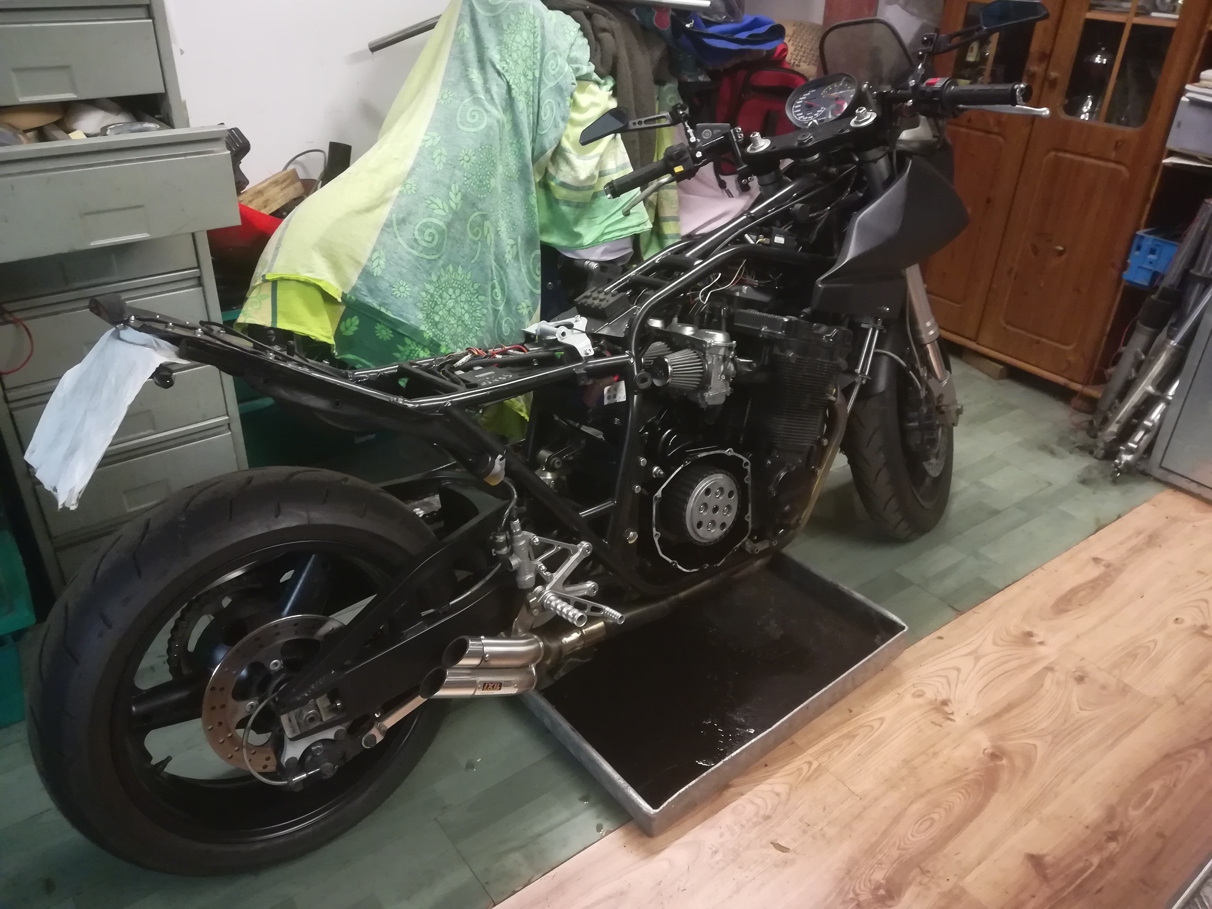

Kupplungsschaden am 11er Motor. Hab noch gesehen, das sich die Lamellen lösen

Mhhh entweder ALT oder ne Billig Kupplung falls du sie schon mal gewechselt hast bzw du bist zu heiss unterwegs da sich bei zu hoher Temperatur der Kleber der Lamellen loesen kann.!!!!!!!!.

Solltest aber die Oelwanne abmontieren und reinigen sowie Oelfilter inkl Sieb und Oelpumpe nicht das da wo Teile dir die Loecher zur schmierung verstopft.
