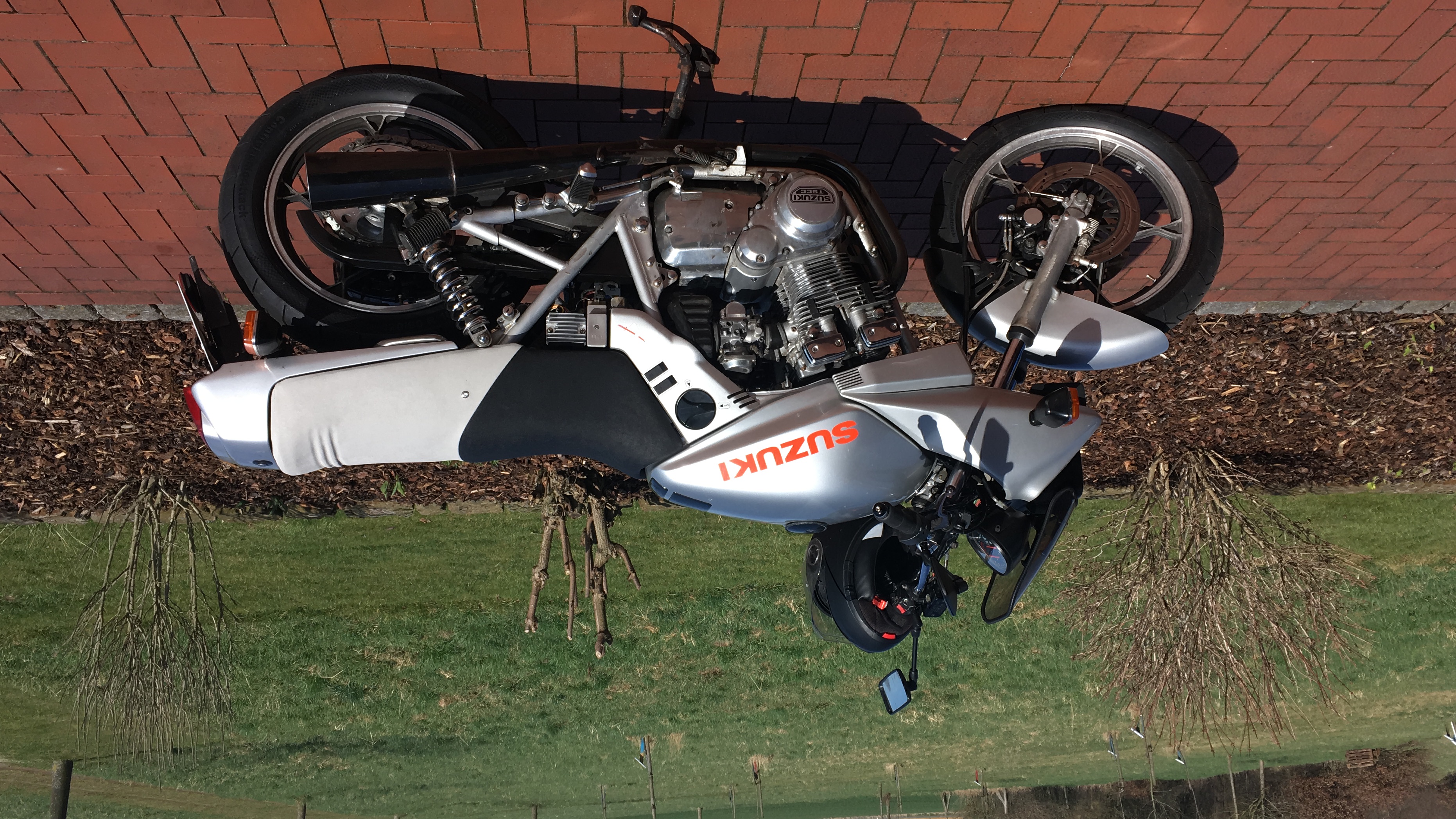

Nachdem ich feststellen musste, das im Alter fast alles verschleißt, mussten die Stummel ab.
Hat für die Knieprobleme leider auch nicht gereicht.
Also LSL Lenker,Fußrasten vom Exportmodel und Sitzbank aufpolstern.
Zum Sattler meines Vertrauens und siehe da:
Spiegel und Griffe von Louis und Bremsbehälter von einer Bandit (Danke nochmals an Michael aus Bielefeld)
Reifen Conti Classik Attack - offensichtlich nicht zugelassen, weil Radial-Reifen und Felge zu klein.
Fährt sich aber sehr gut, auch bei Nässe. :mrgreen: :mrgreen: :mrgreen:
