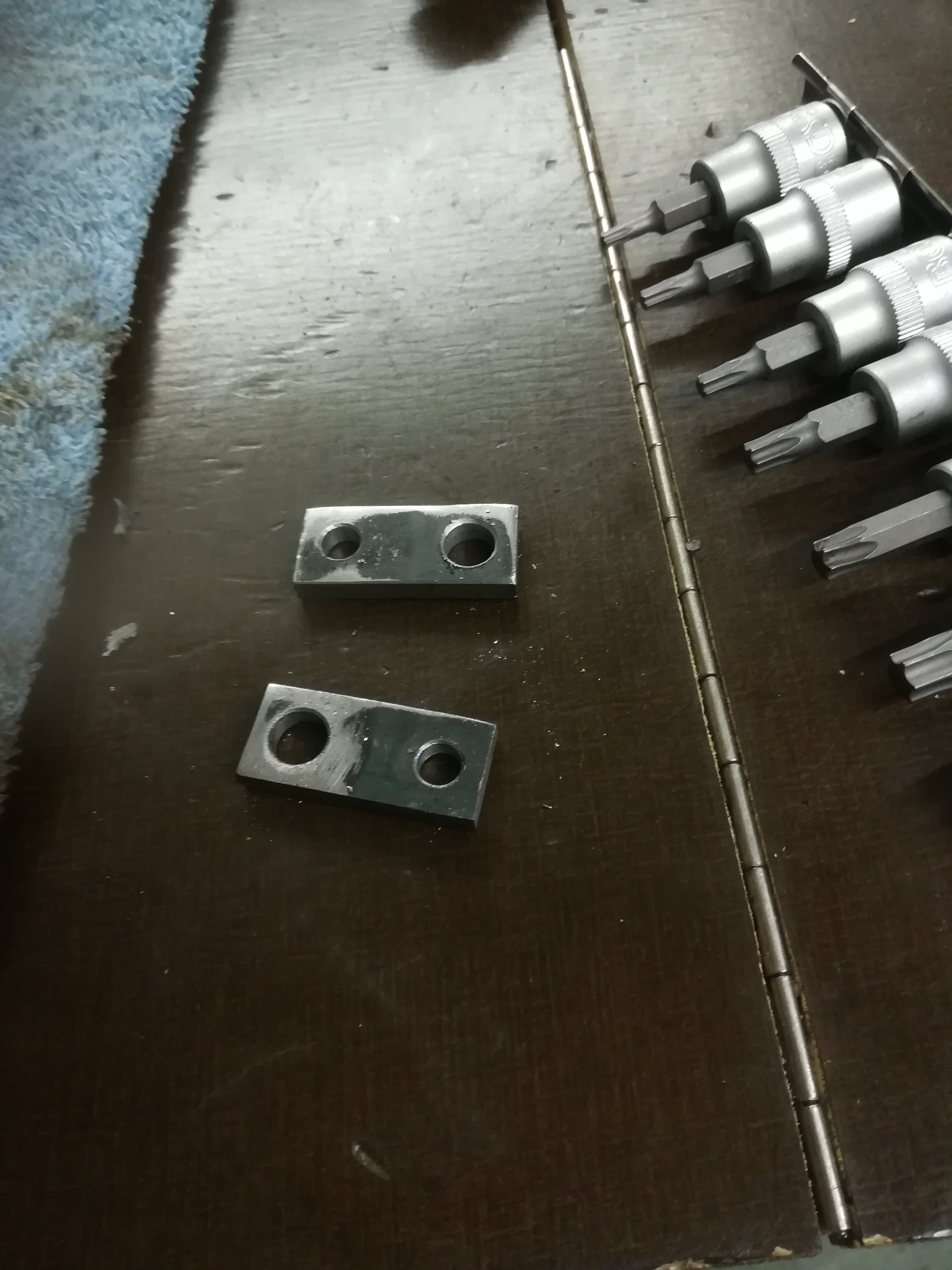

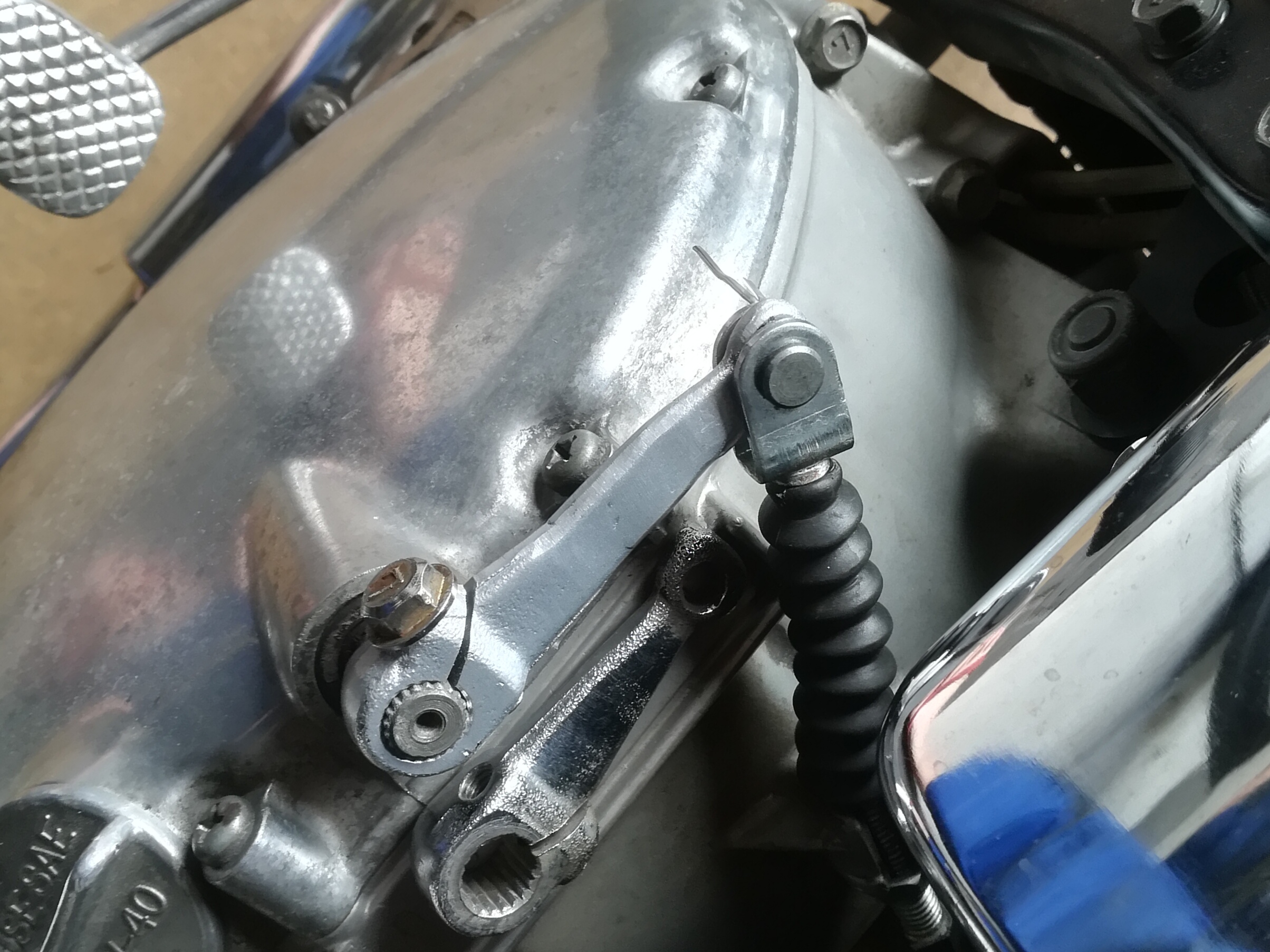

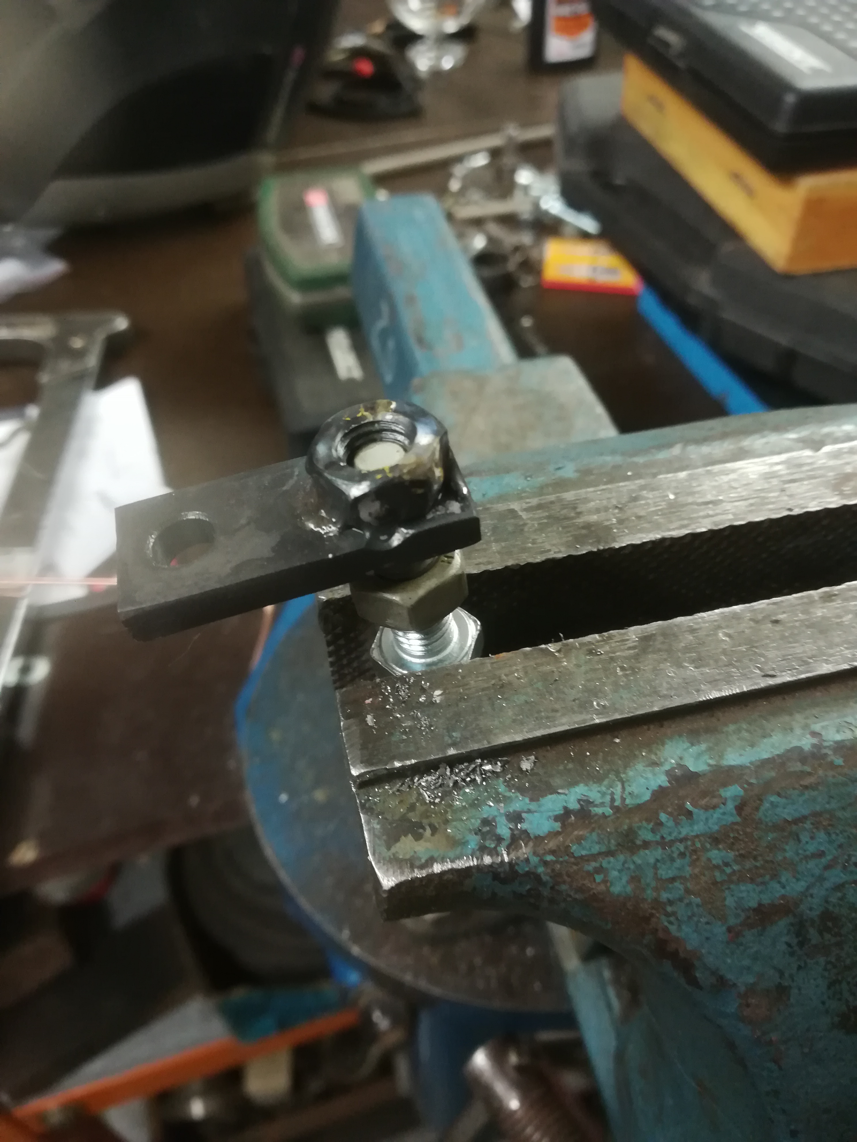

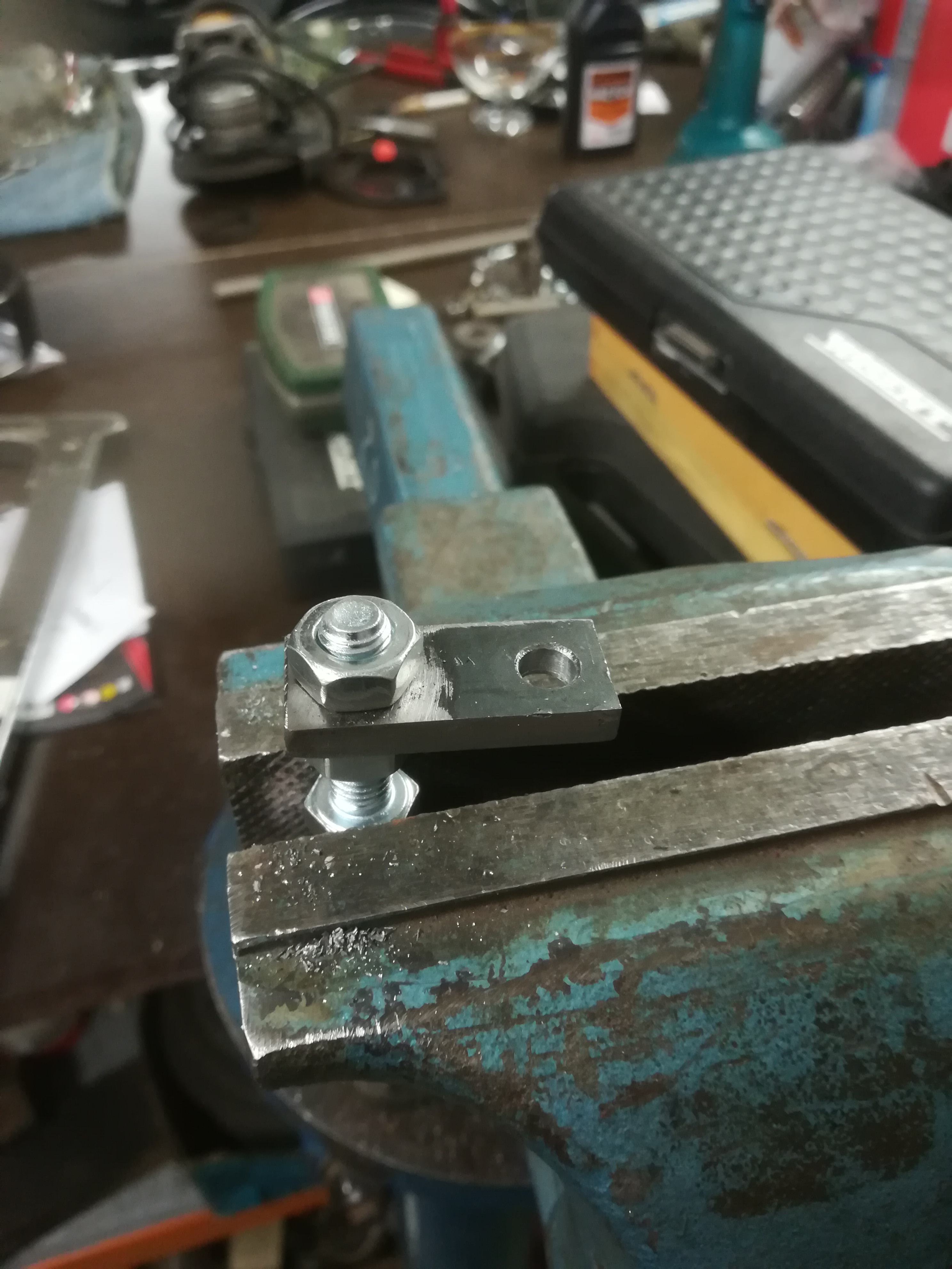

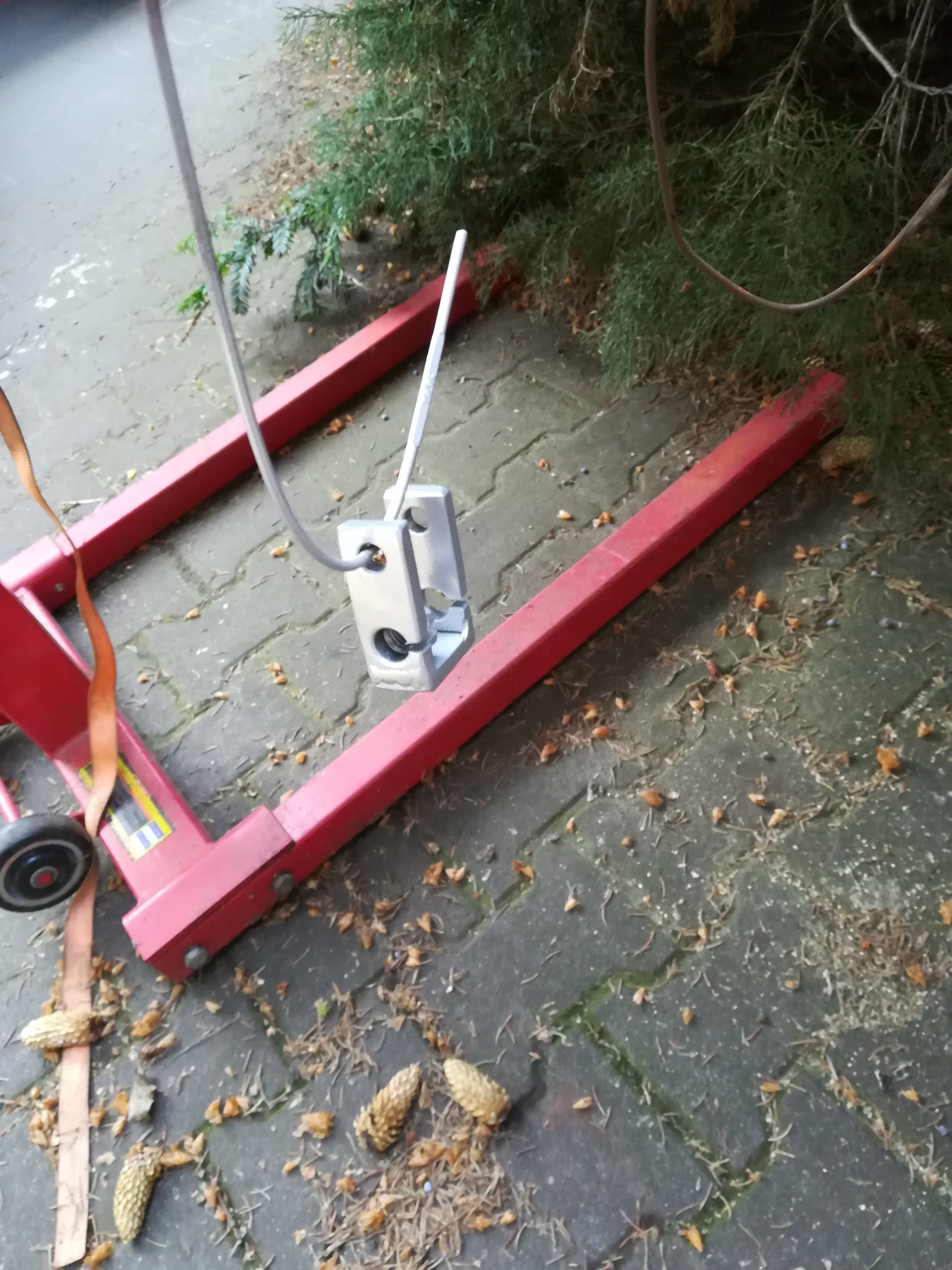

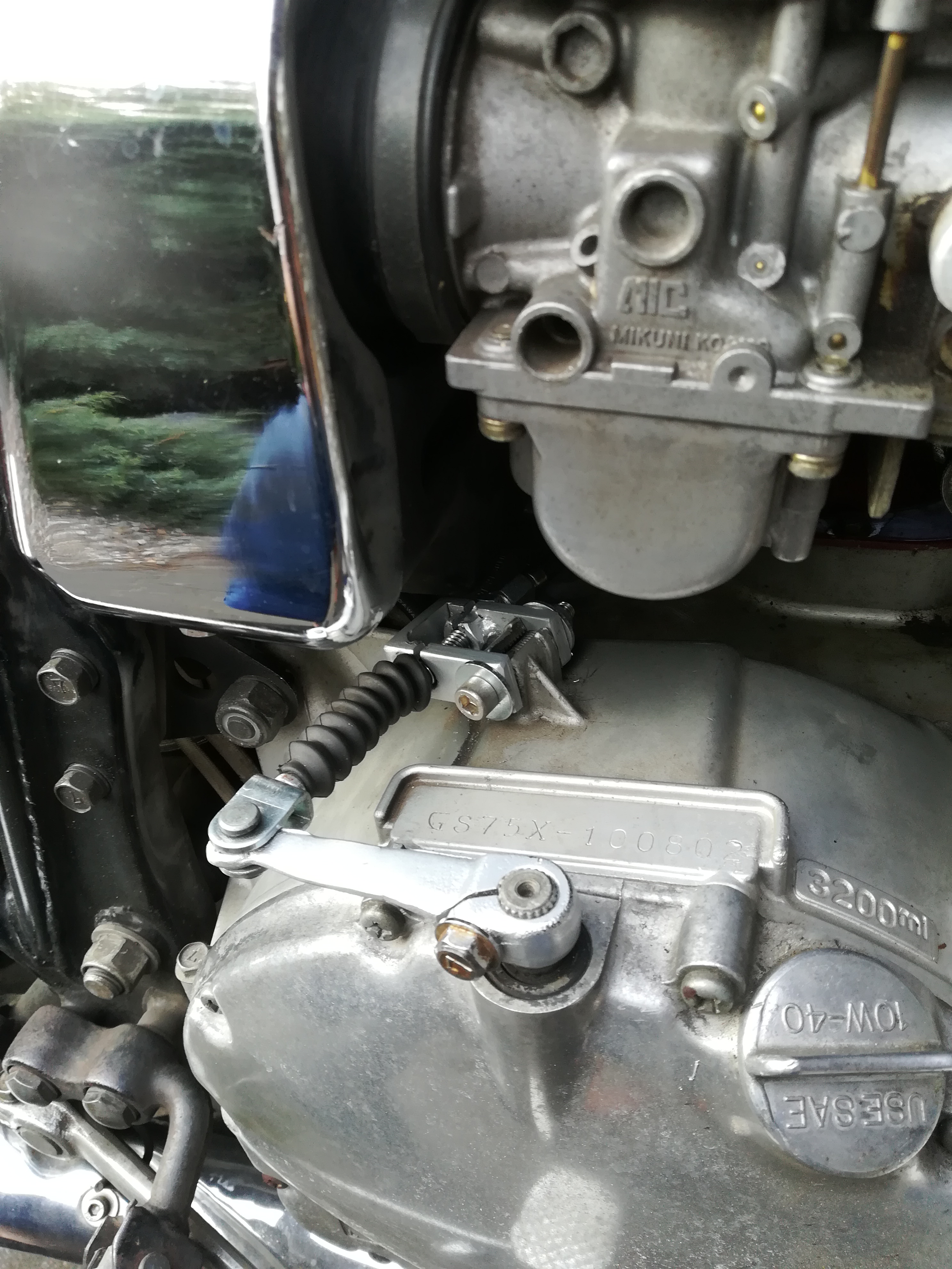

Kupplung leicht oder leichter gemacht
Hab den ersten teil nicht versendet.
Re: Kupplung leicht oder leichter gemacht

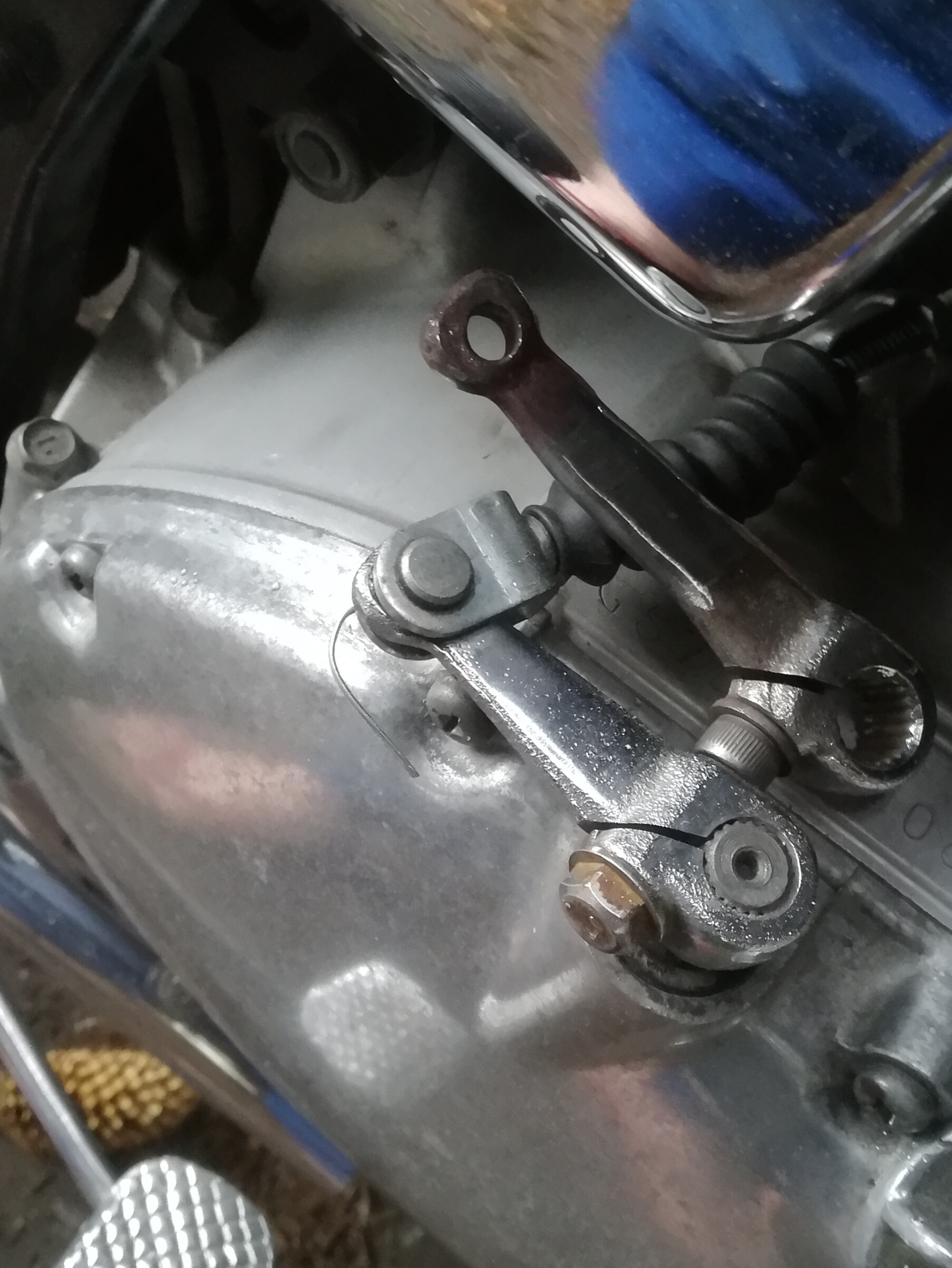

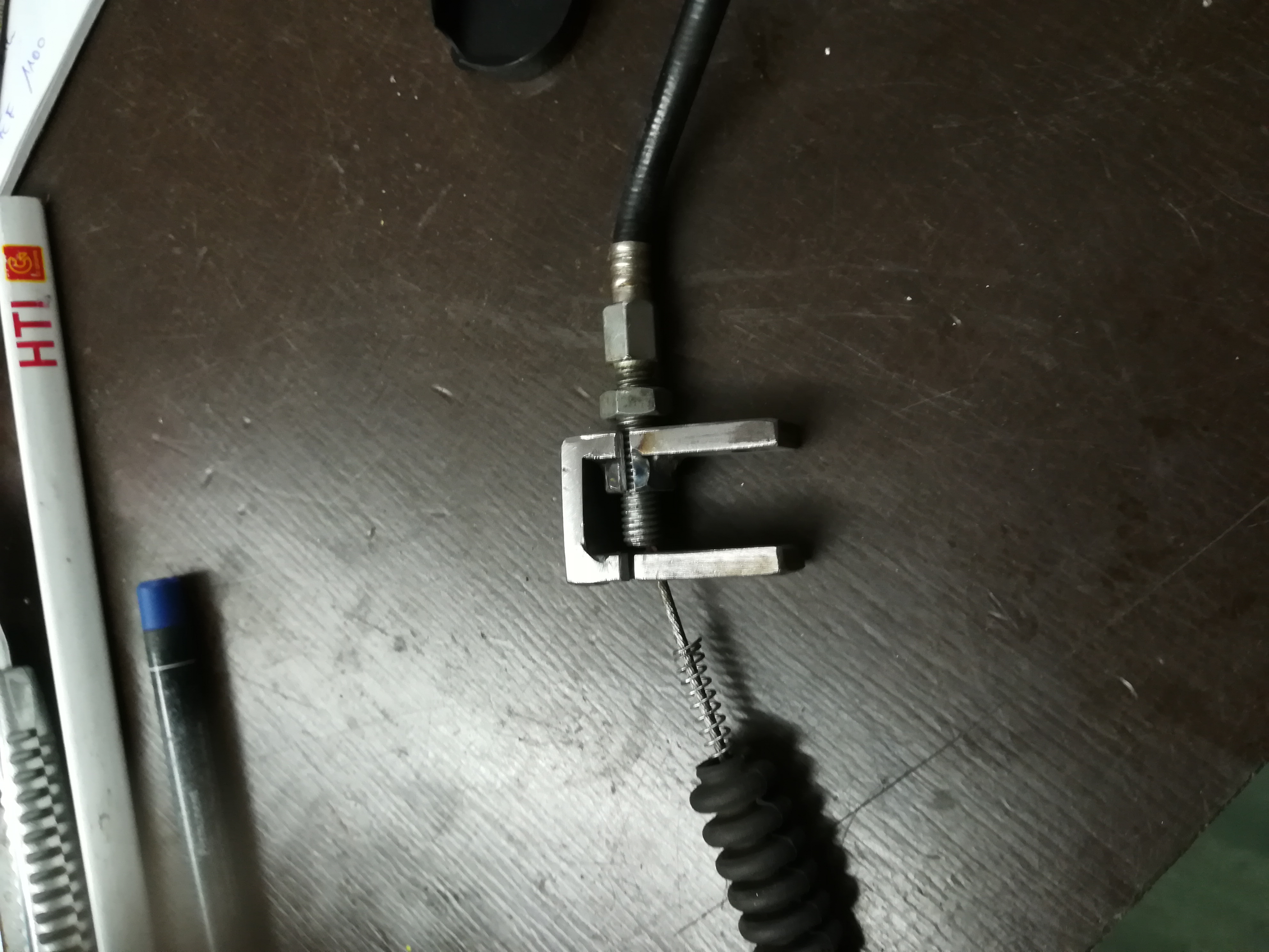

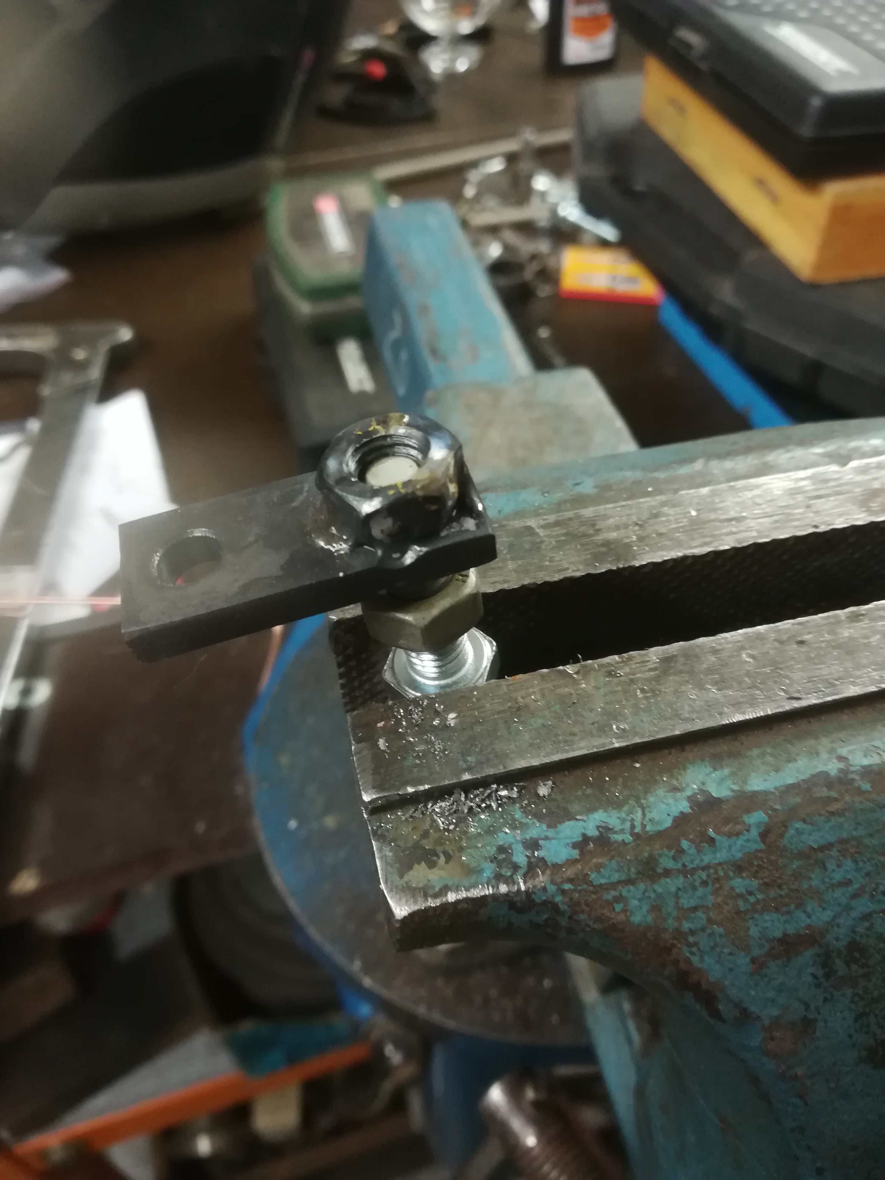

Hab wohl etwas durcheinander gebracht. Trockentraining
Farbe drauf und Einbau

Hallo Torte,
fehlt dann nicht oben am Griff der Zugweg? Längerer Hebel = leichter-Klar, aber auch mehr Weg , trennt die Kupplung dann richtig?
Gruß "die Eifler"

Hallo Andreas,
ich fahre das so schon seit ein paar Jahren. Aber du hast Recht, ist der Hebel zu lang wird nicht richtig ausgekuppelt. Hat einige Versuche gedauert bis es passte...
Grüße, Heinz

Hallo Heinz,
hatte mir schon sowas gedacht, gut ist aber das es trotzden klappt!
Sehen uns, bis dahin, Gruß "die Eifler"
