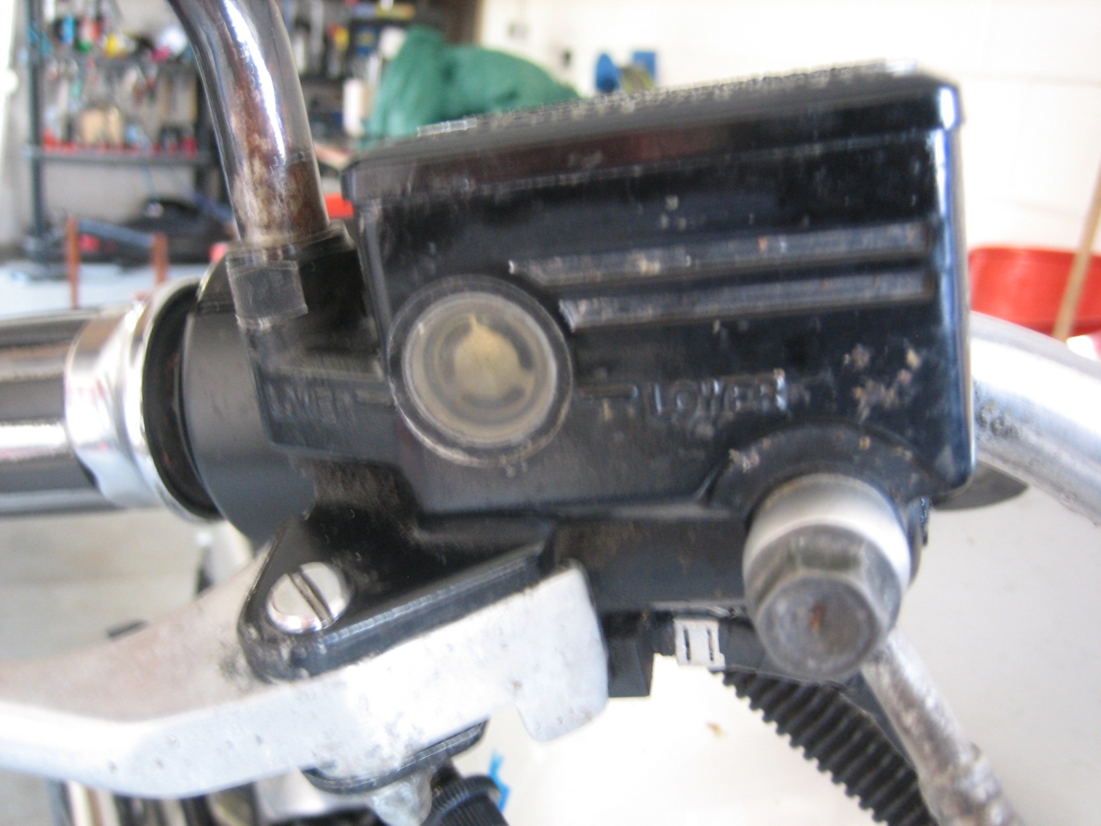

Hallo Chris!
Ich füge mal ein Foto bei. Das einzige, was ich auf der Bremspumpe erkennen kann, ist die Ziffer 14. Die originale Katanabremspumpe hat die Bezeichnung 5/8. Ich habe hier auch noch eine andere Bremspumpe mit der Bezeichnung 5/8.

Hallo Dieter,
ich denke, dass die Bezeichnung 14 der Durchmesser der Bohrung in der Pumpe ist.
5/8" ist umgerechnet 15,875mm, das wären fast 2mm Unterschied .....
Vielleicht liegt auch da dein Problem ...

Hallo Martin!
Das kann durchaus sein. Ich meine mich dunkel zu erinnern, dass ich die Bremspumpe vor ca. sieben Jahren schon einmal überholt hatte. Beim ursprünglich bestellten Reparatursatz hatte der Kolben einen zu großen Durchmesser, weshalb ich einen anderen bestellen musste. 14 mm dürften dann 1/2-Zoll entsprechen? Wie ändert sich das Übersetzungsverhältnis, wenn ich statt einem 1/2-Zoll einen 5/8-Zoll HBZ verbaue? Seltsamerweise hat sich 15 Jahre lang niemand daran gestört. Nach erneutem Entlüften der Bremsanlage kommt der Drückpunkt jetzt etwas früher.

Hallo Dieter,
das kann ich dir leider nicht beantworten. Ich denke aber, dass du mit einem größeren Kolbendurchmesser schon ein positiveres Ergebnis hast.

Hallo Dieter,
ja, genau da liegt das Problem, die Pumpe (14mm), ist zu klein.
Mit der 5/8 Pumpe sollte alles im grünen Bereich sein.

Beitrag von Dieter »
Ich habe die Bremspumpe jetzt gegen eine 5/8 gewechselt. Hebelweg ist deutlich kürzer, ein Durchziehen bis zum Gasgriff nicht mehr möglich.
