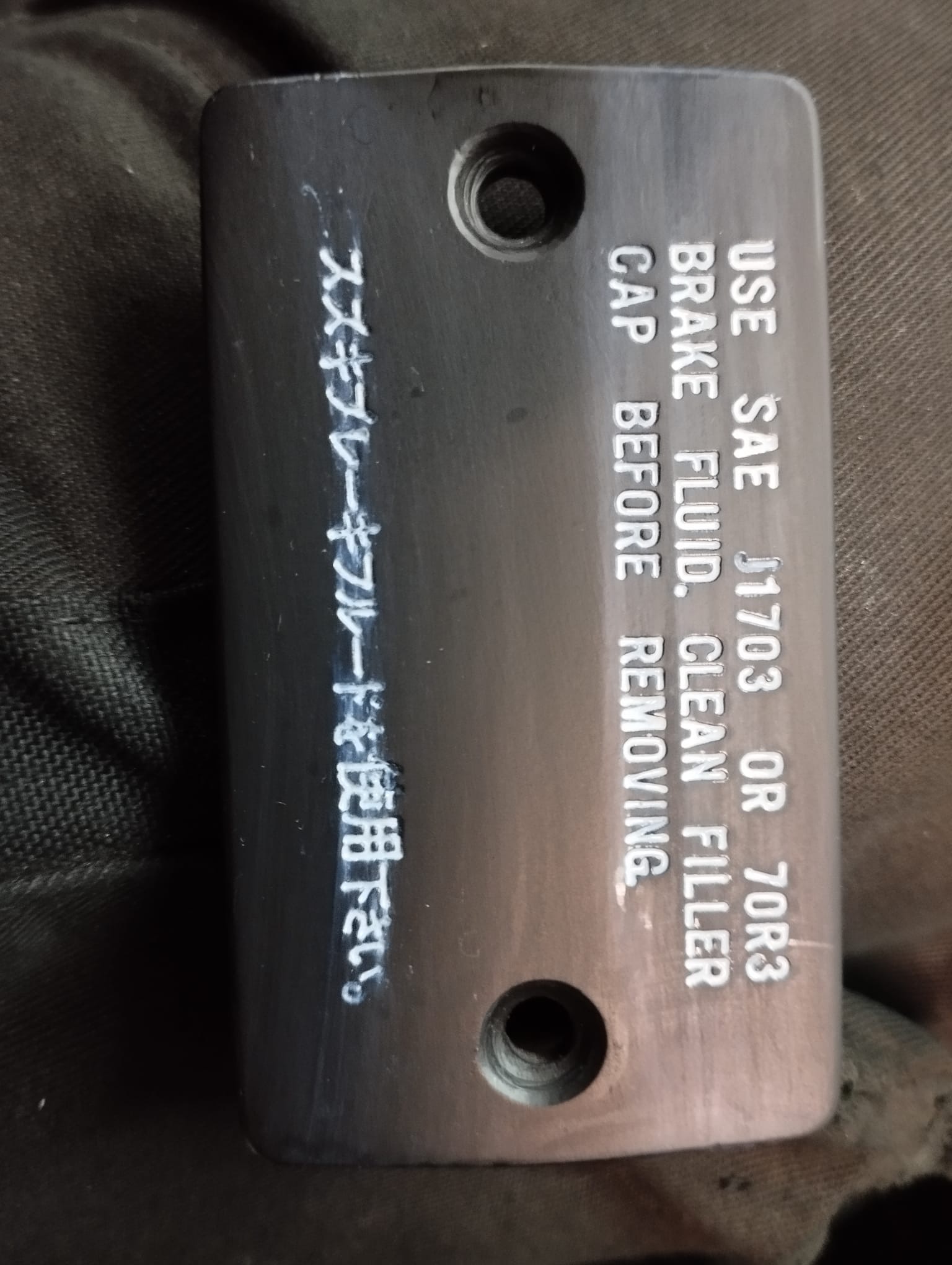

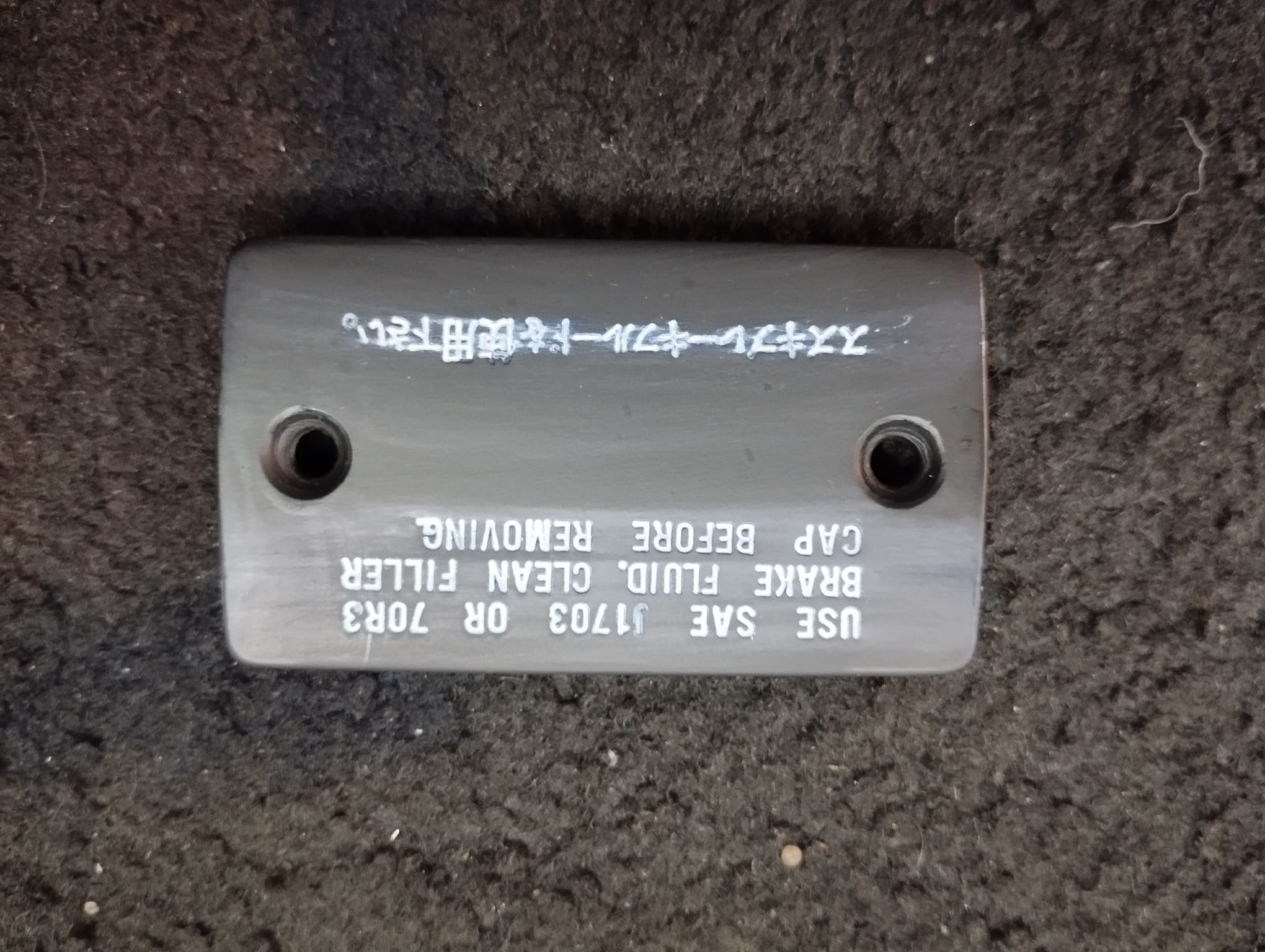

In Natura, sieht der hintere Hauptbremszylinder Deckel viel besser aus. MFG Micha
