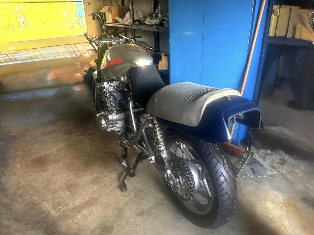

Damit nach Katana aussieht (noch als Monoshock) habe ich heute schon mal zum Spaß den Tank und die Sitzbank darauf gelegt. Steckt noch viel Arbeit drin aber es geht voran.

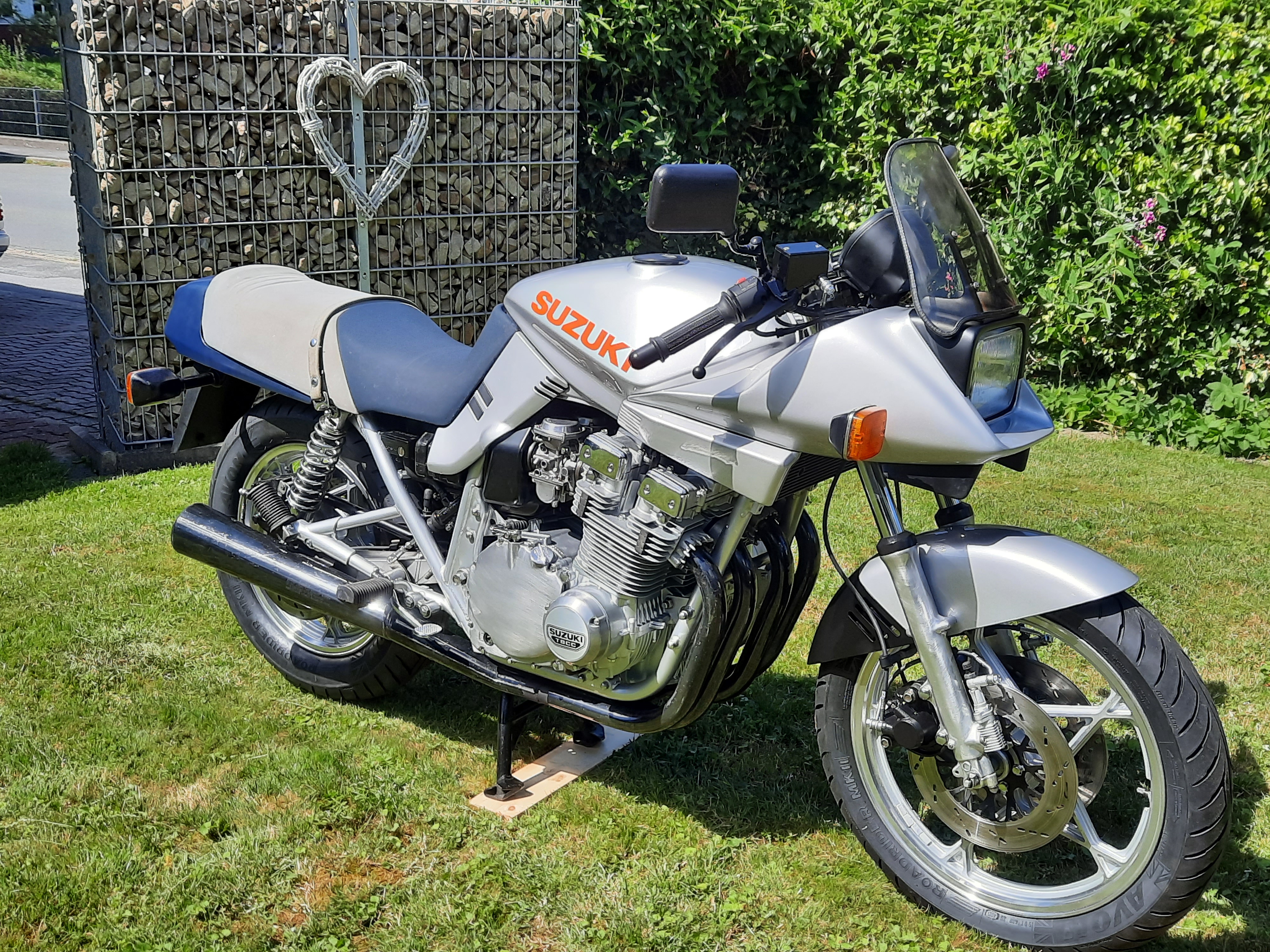

Hier mal eine Motivation, ist meine Originale, habe ich 2022 fertiggestellt, nach einer Saison Testfahren aber verkauft ... Mach weiter so.
Bei Interesse, ich habe für die Originale sämtliche Beschriftungen, Dekor-, sowie Service- und Info Aufkleber reproduzieren lassen.
