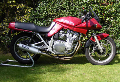

Ich fahre noch eine Laser 4-1 mit ABE und dem Original-Luftfilterkasten an meiner 750er spazieren.
Die Anlage entwickelt einen recht langweiligen (ABE-) Sound und erscheint auch leistungsmäßig nicht besonders explosiv zu sein. Der Motor will zwar generell gedreht werden, aber vor allem im unteren und mittleren Bereich scheint doch eine ausgeprägte Drehmomentdelle vorzuliegen, die ich so bei 750 cm³ nicht erwartet hätte
Da ich den Superbike-Endtopf optisch sowieso nicht besonders gelungen finde, werde ich die Anlage in Kürze gegen ein schöneres Exemplar ersetzen...

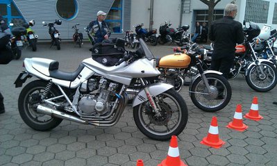

Hallo nur kurze Info. Ich hab ne 4-1 eagle classic so wie in Beitrag 5 zu sehen. Es passt der Hauptständer. Leistungsbild hat nach weiteren km Strecke und Reparatur des BenzinHahns minimal verbessert.
Keine Ahnung ob es eine v2a ist, sie rostet auch im trockenen.
Gruss Speermix.

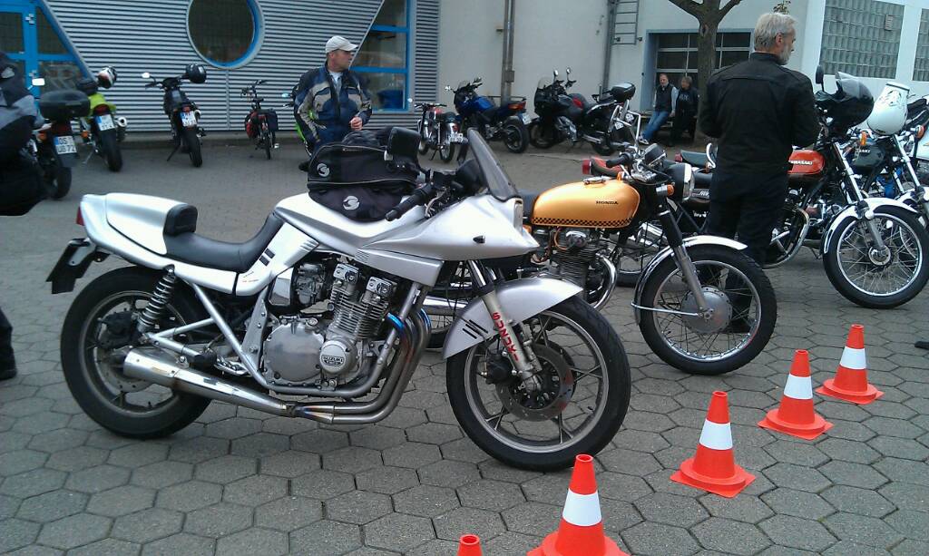

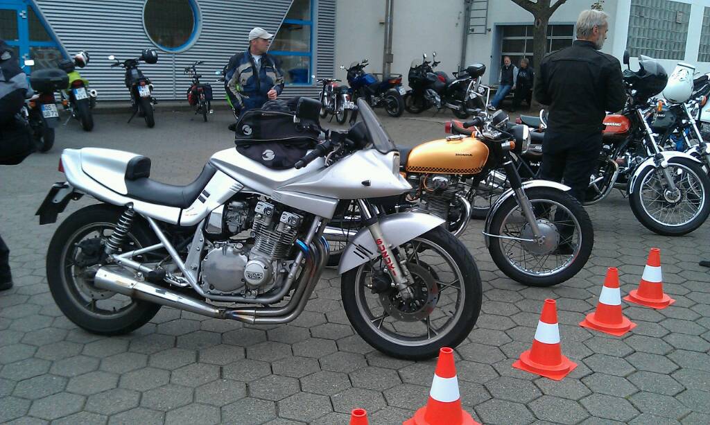

Hier sieht man mal die eagle classic 4-1 mit der ich, ausser Optik, nicht glücklich bin. Wie hier schon jemand sagte, sie ist in hohen Drehzahlen wie zugeschnürt.
Mal gucken ob ich noch ein Bild von der Motad 4-1 finde.
