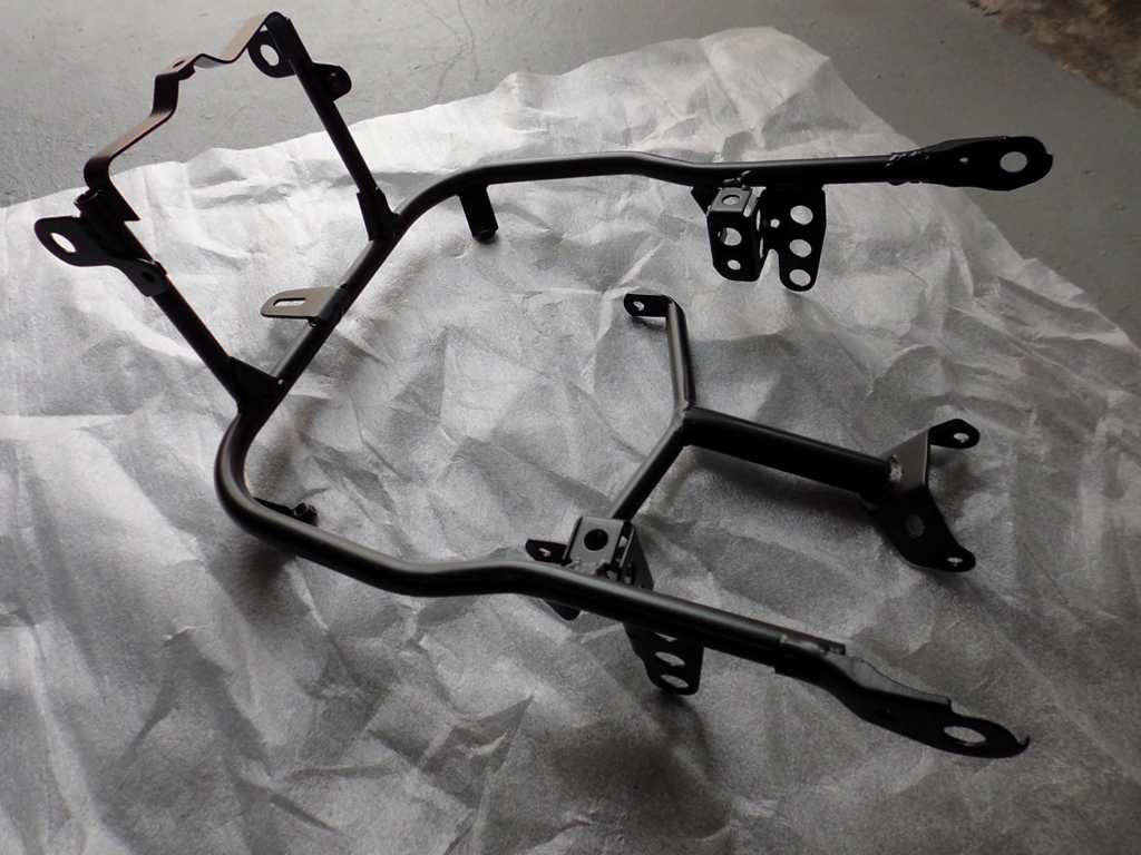

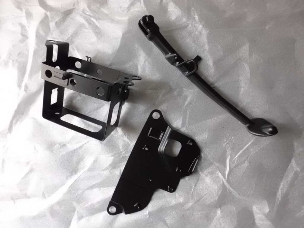

Hallo Borni,
bei dem wir vorbeigefahren sind kann nicht selber strahlen. Der hat den Rahmen gemacht und vorher fremd chemisch entlacken lassen. Sehr saubere Arbeit, hat richtig Tiefe. Zweifach gepulvert und dann Klarlack.
Die gelben Teile waren woanders und dort können sie strahlen und pulvern. Meine Felgen mussten auch vorher gestrahlt werden. Hat auch eine sehr schöne Oberfläche gegeben. Haben auch noch Klarlack bekommen. Ist pflegeleichter. Ich frage morgen mal nach einem Preis für eine Autofelge.

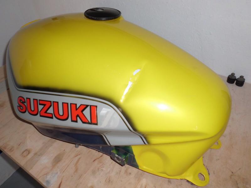

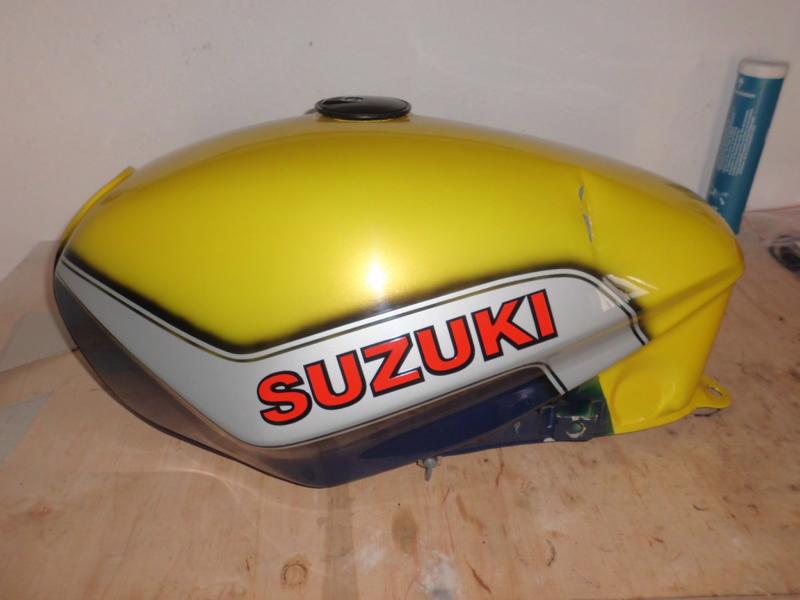

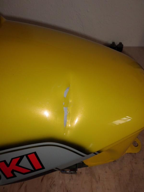

Re: Gimbel Katana
verdammt !!!
was ist passiert ?
was drauf gefallen ?
was ist passiert ?
Re: Gimbel Katana
Sieht nicht gut aus. Shit.
... hab also nicht nur ich die Seuche "gepachtet"?!
