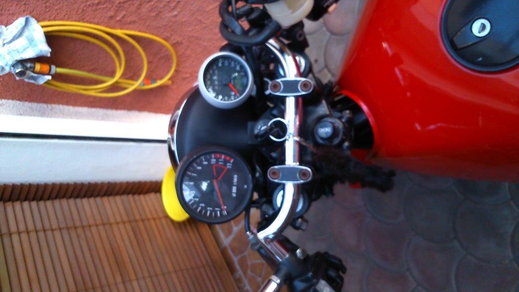

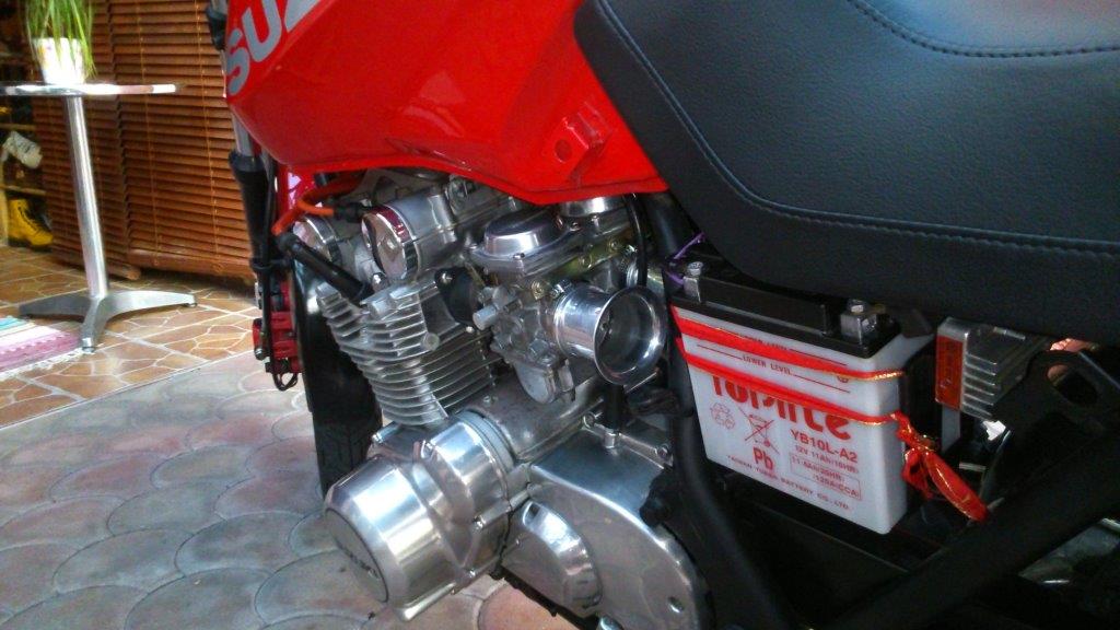

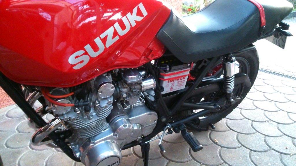

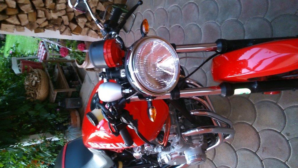

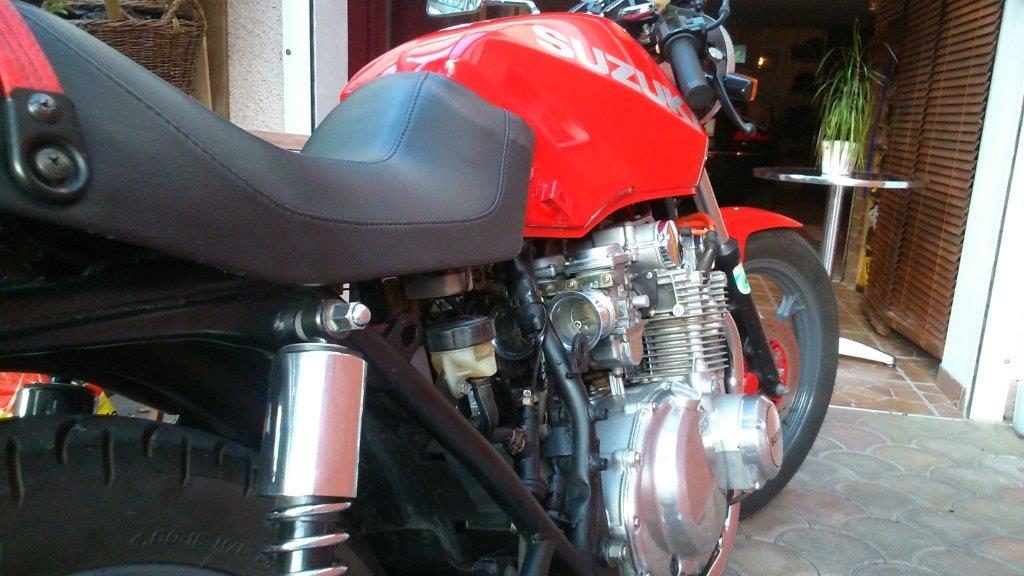

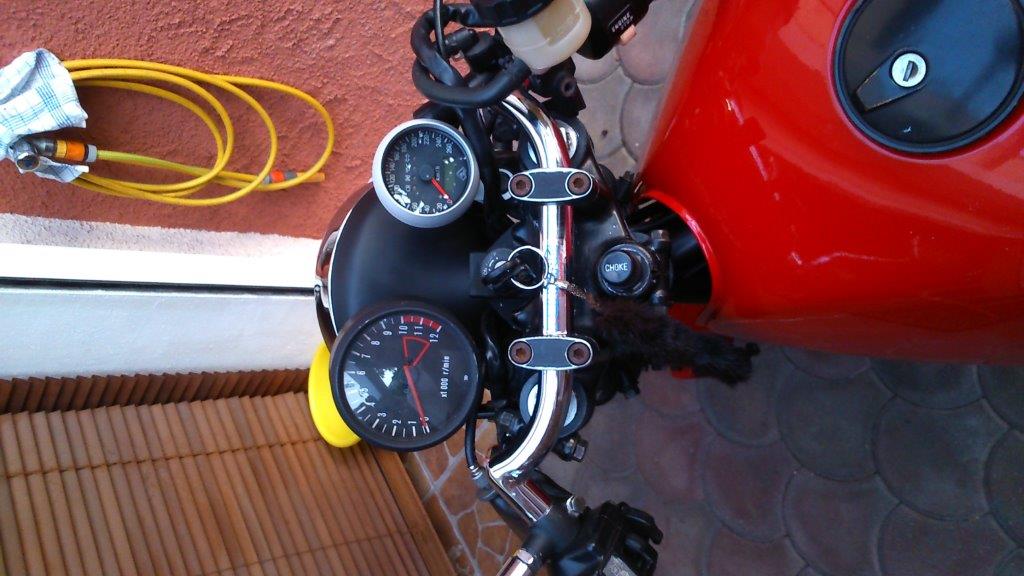

anbei Fotos von den gestrigen Arbeiten.
Neu: Scheinwerfer, Blinker, Geschwindigkeitsmesser (zwischen den beiden Anzeigen kommt aufgestellt die Ganganzeige in einem Alugehäuse hinein).
ps. gestern das Moped heimgeschoben - ich war min. "teilschuld"
Auf einmal kein Stoff mehr möglich und auch beim Starten zuvor (Kurzstopp bei einem Freund) ist sie schwer in Gang gekommen - ich dachte es ist die Hitze... aber ich sah schon, dass die Bat. fast ganz leer war
dann heimgeschoben
zu Hause Ladegerät und nach einer Std. war Start wieder möglich - ich hatte bereits einen Verdacht. Ich checkte die Ladung - natürlich nix Ladung. Dann legte ich Masse auf den "Gleichrichter" neben der Bat. und siehe da... Ladung war wieder.
Beim Umbau bzw. Wegbau alle Relais wußte ich, dass zumindest 2 Relais Masse brauchen und da die am Luftfilterkasten angebracht waren hatten die da eh Masse - darum legte ich nach dem Umbau Masse hin - der "Gleichrichter (wenn das so etwas ist) war eh am Bat.Kasten verblieben und ich dachte, der hat eh Masse weil er am Rahmen angeschraubt ist - aber scheinbar nach Lackierung und Wiederanbau mit neuen Puffer war Nix mehr mit Masse.
aber jetzt passt wieder - Heute nur kleine Arbeiten - Scheiben od. Bremssattel umlackieren ? weiß noch nicht - od. vielleicht Ganganzeige neu.
bis später - lg. Roman
