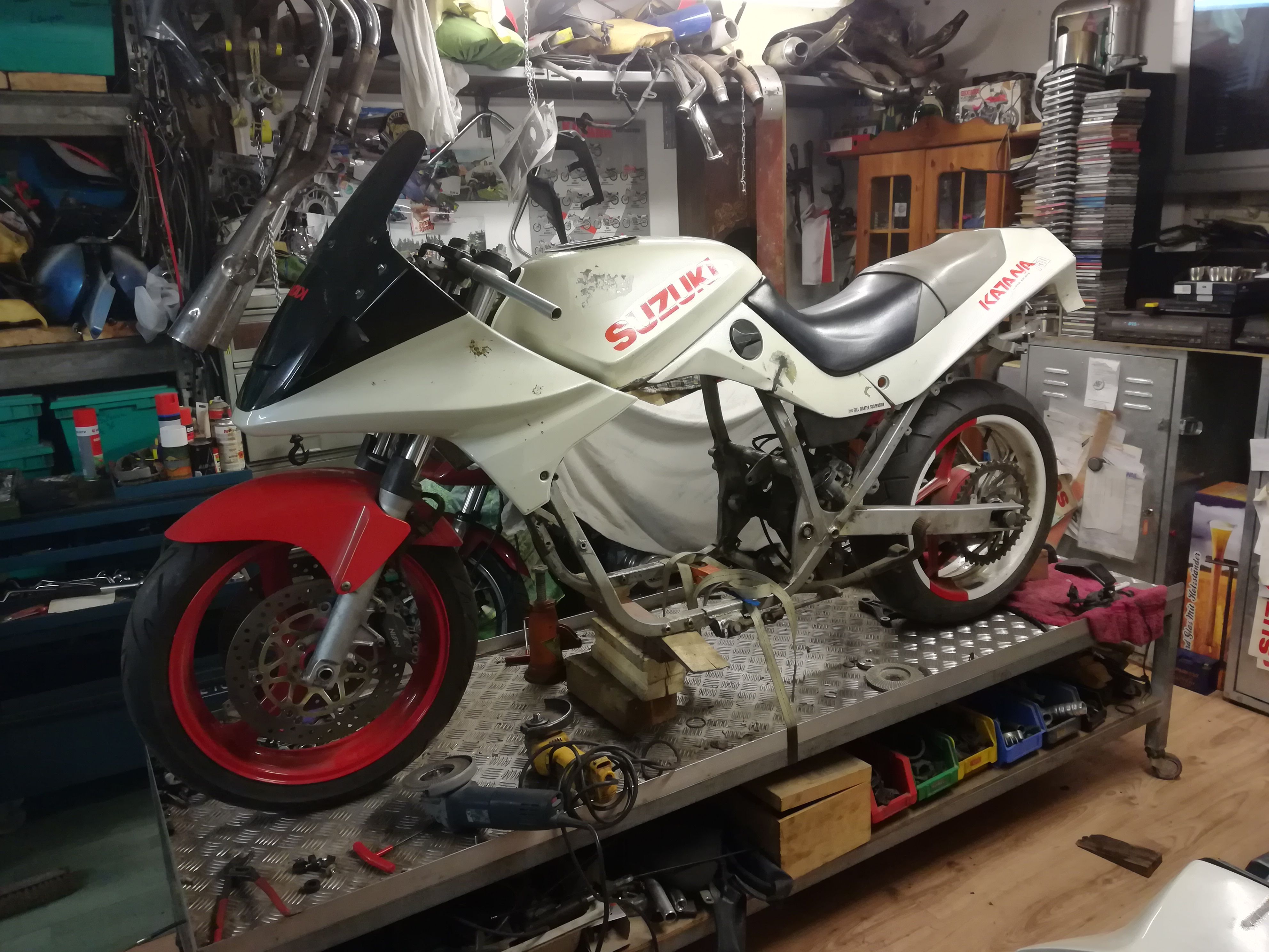

Einen hab ich noch
sehr geil !!
gefällt mir gut

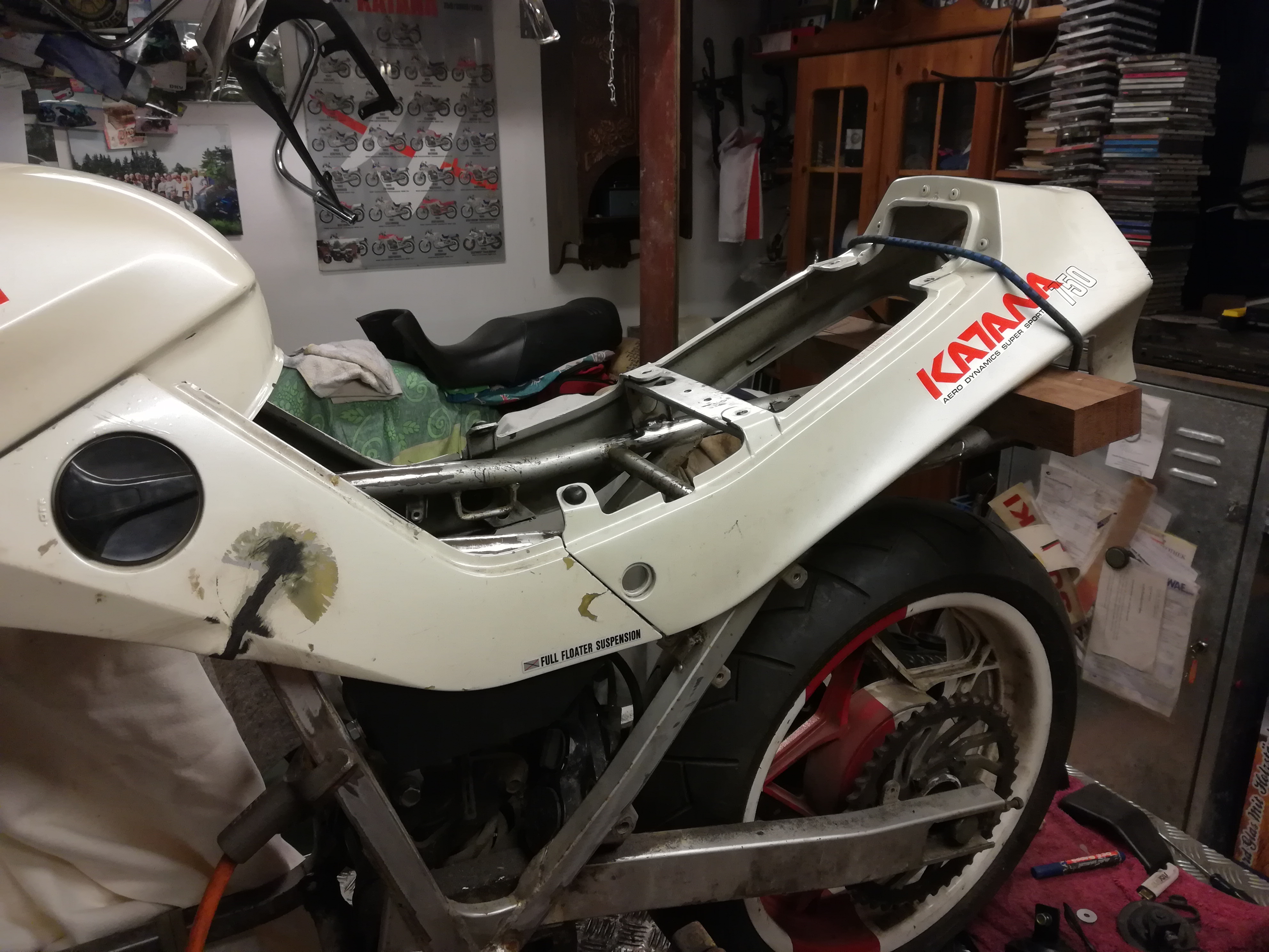

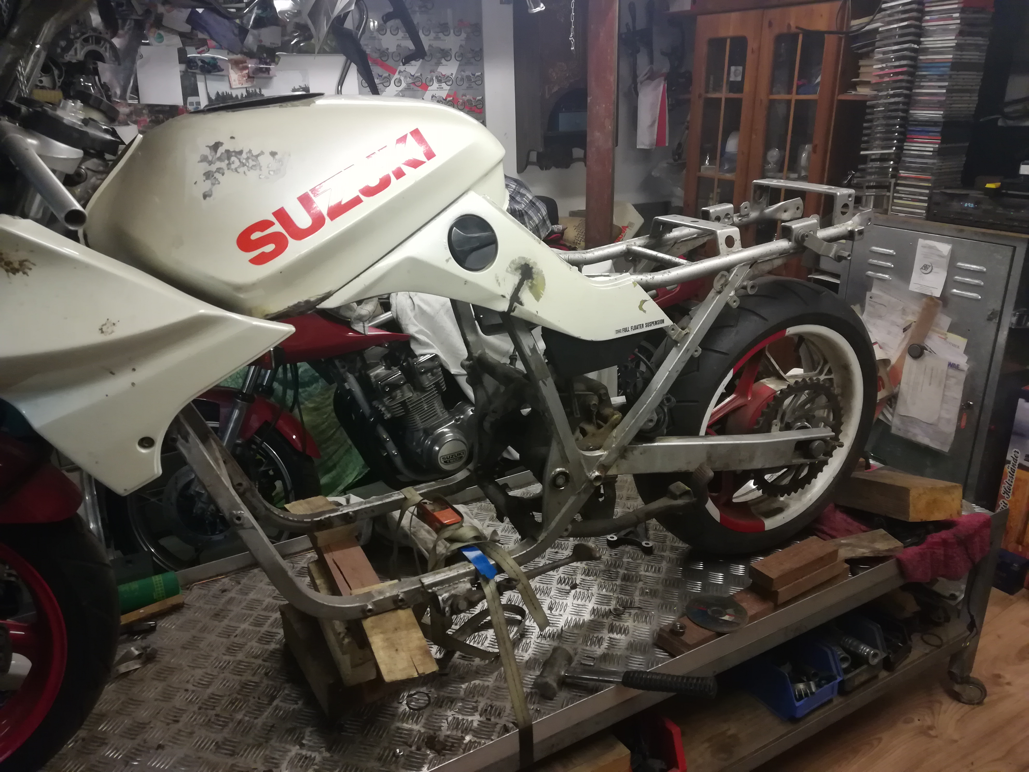

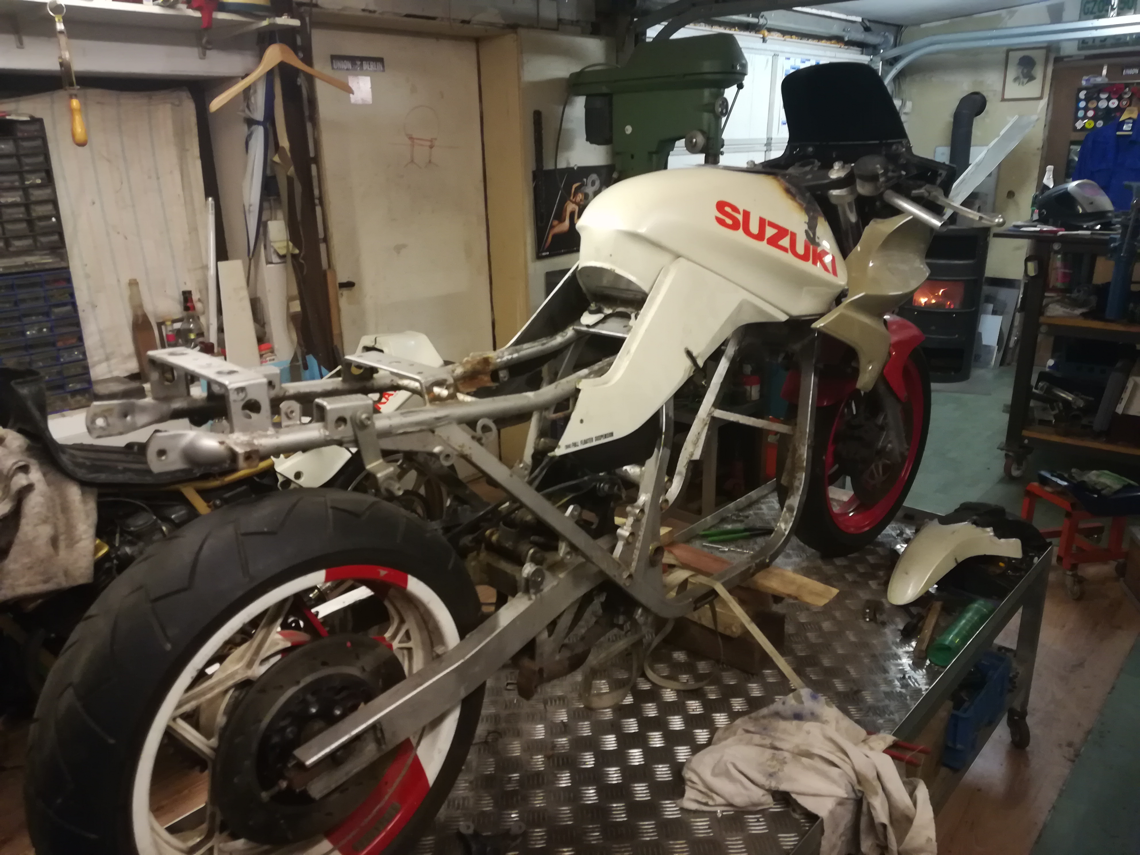

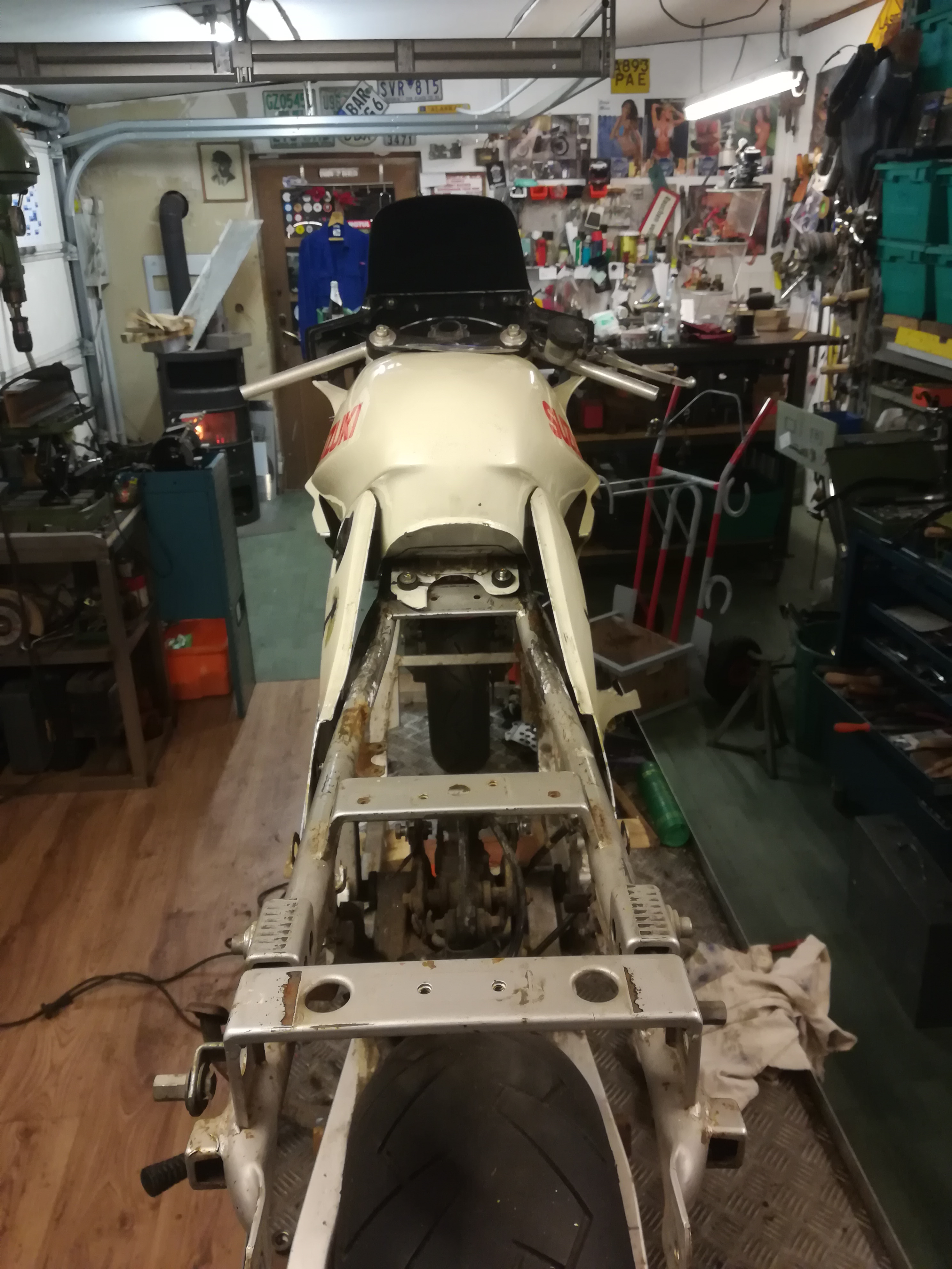

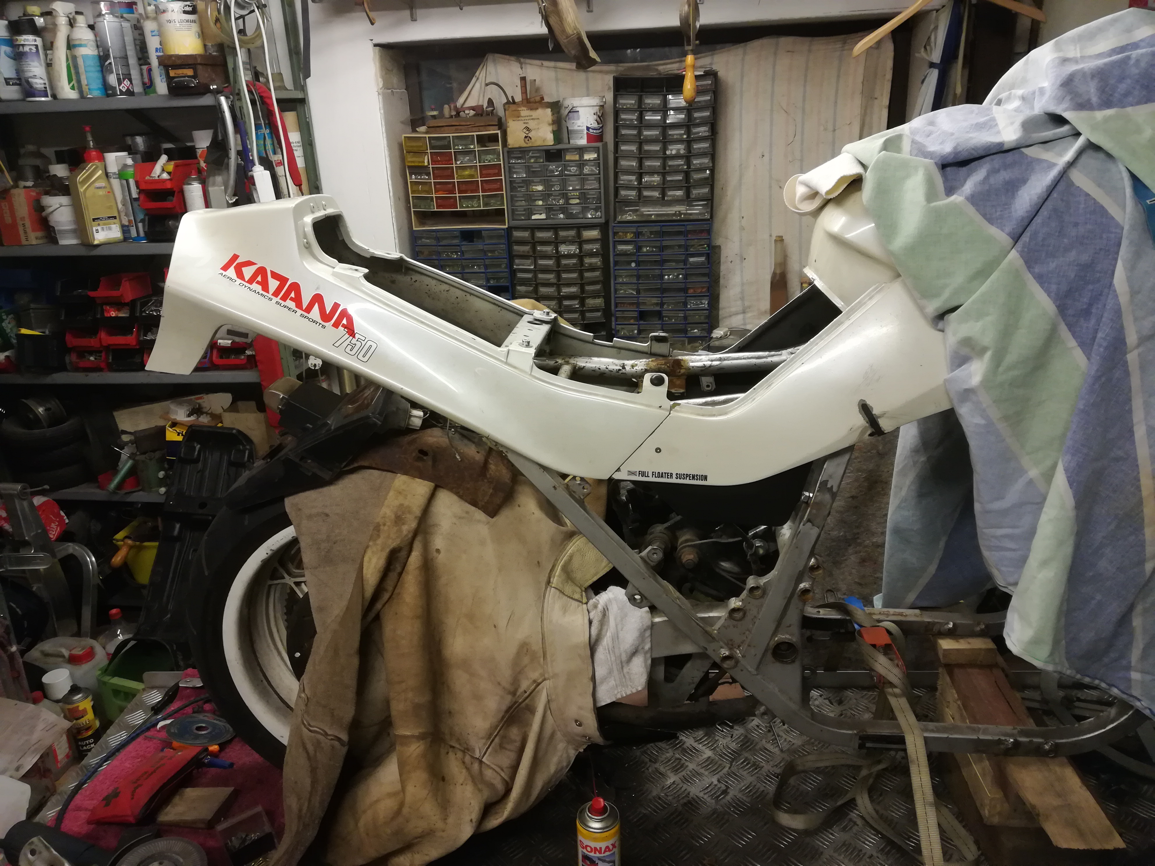

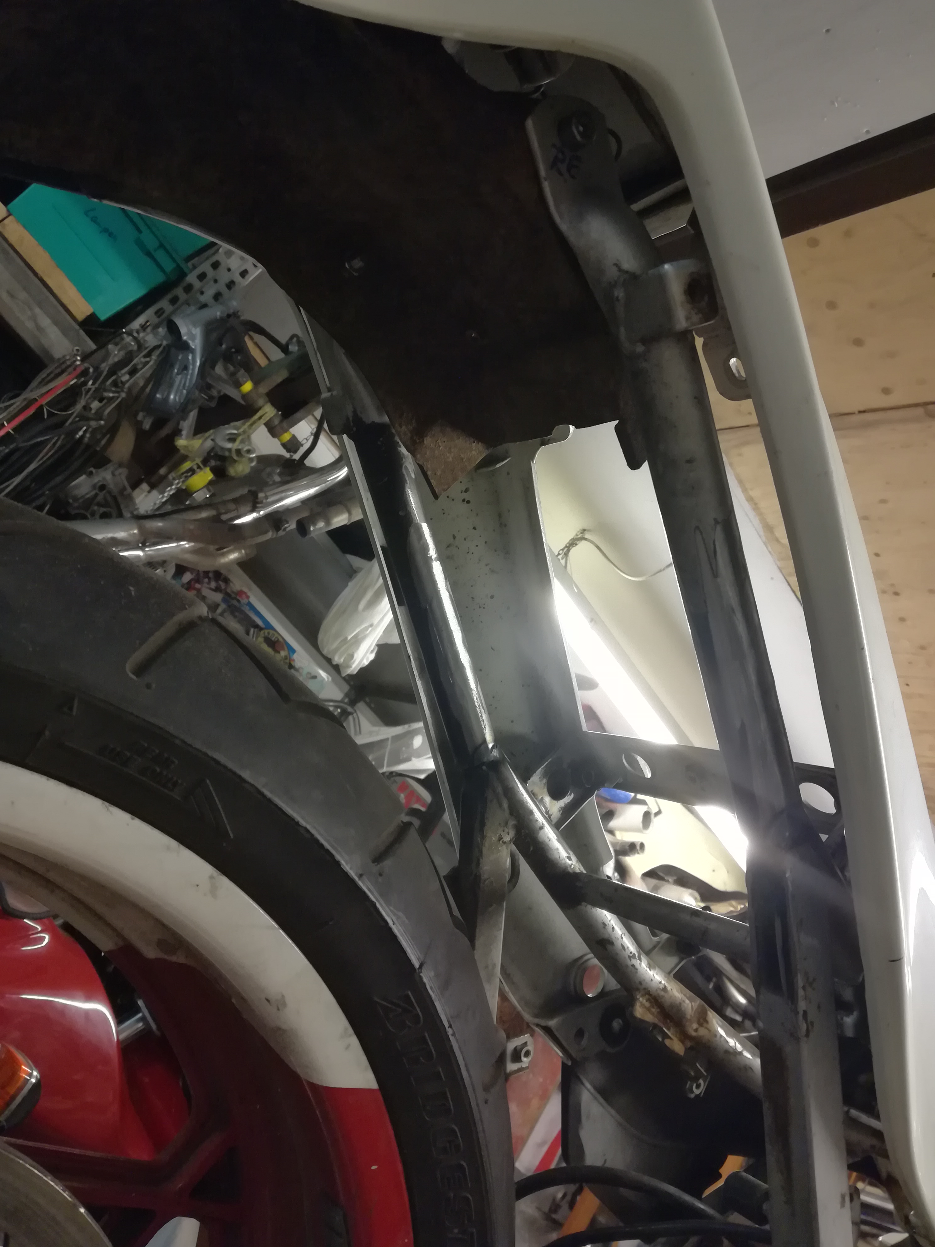

Seitenteile sind dran

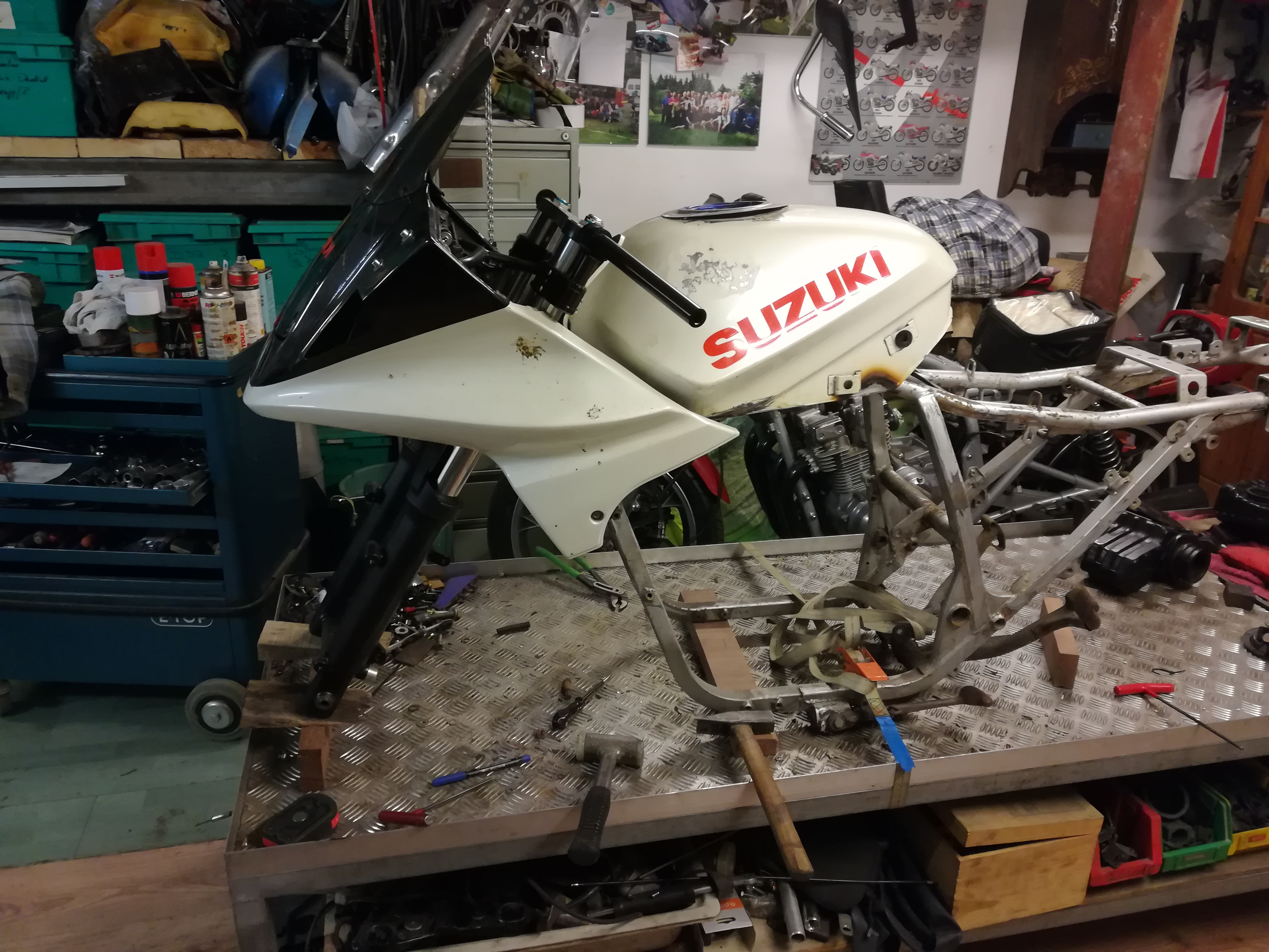

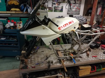

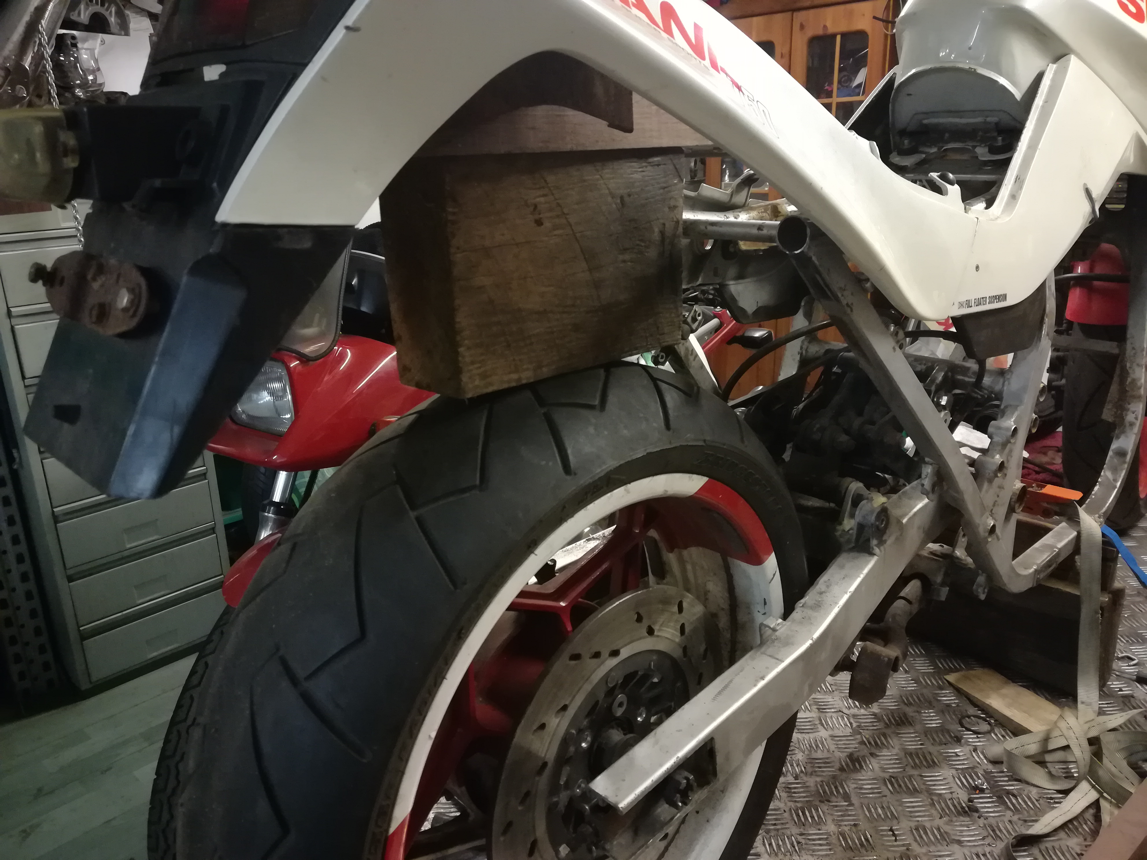

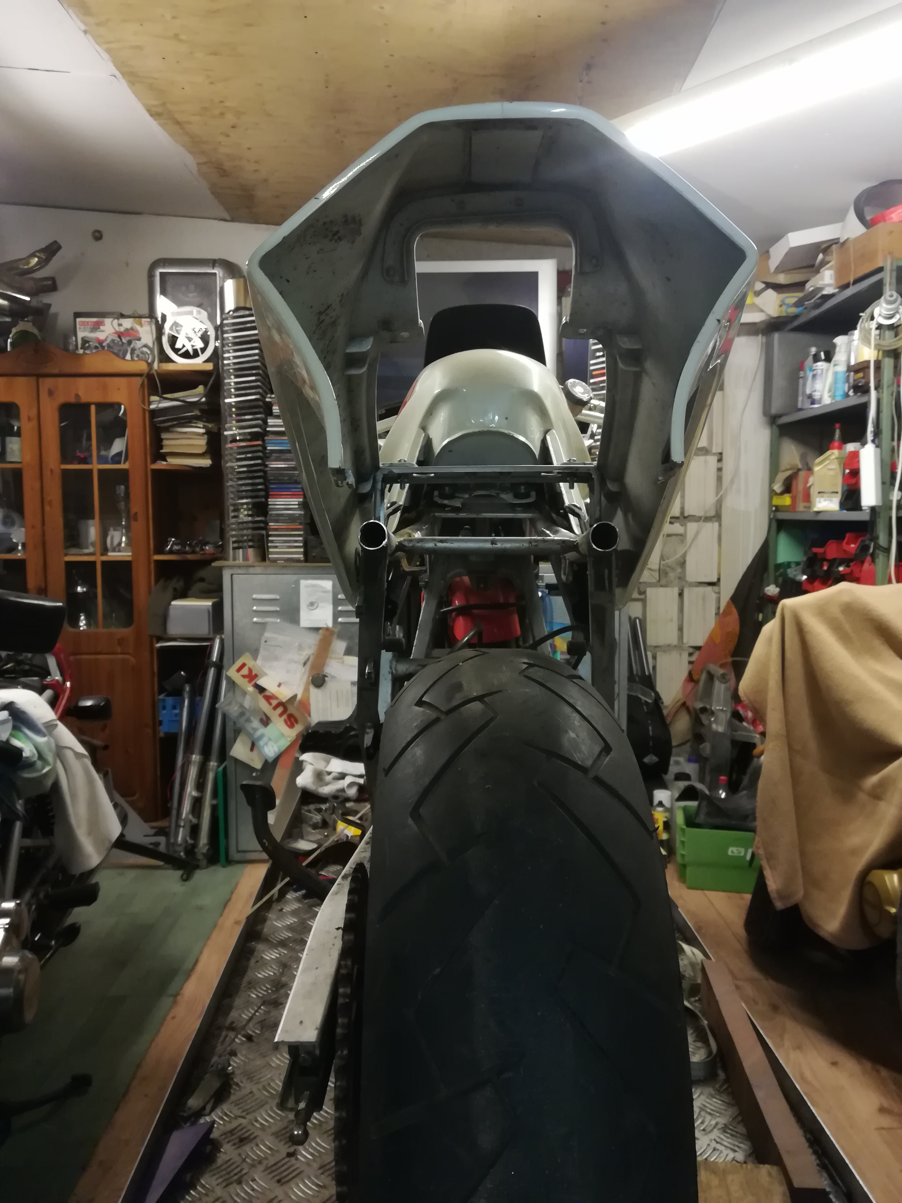

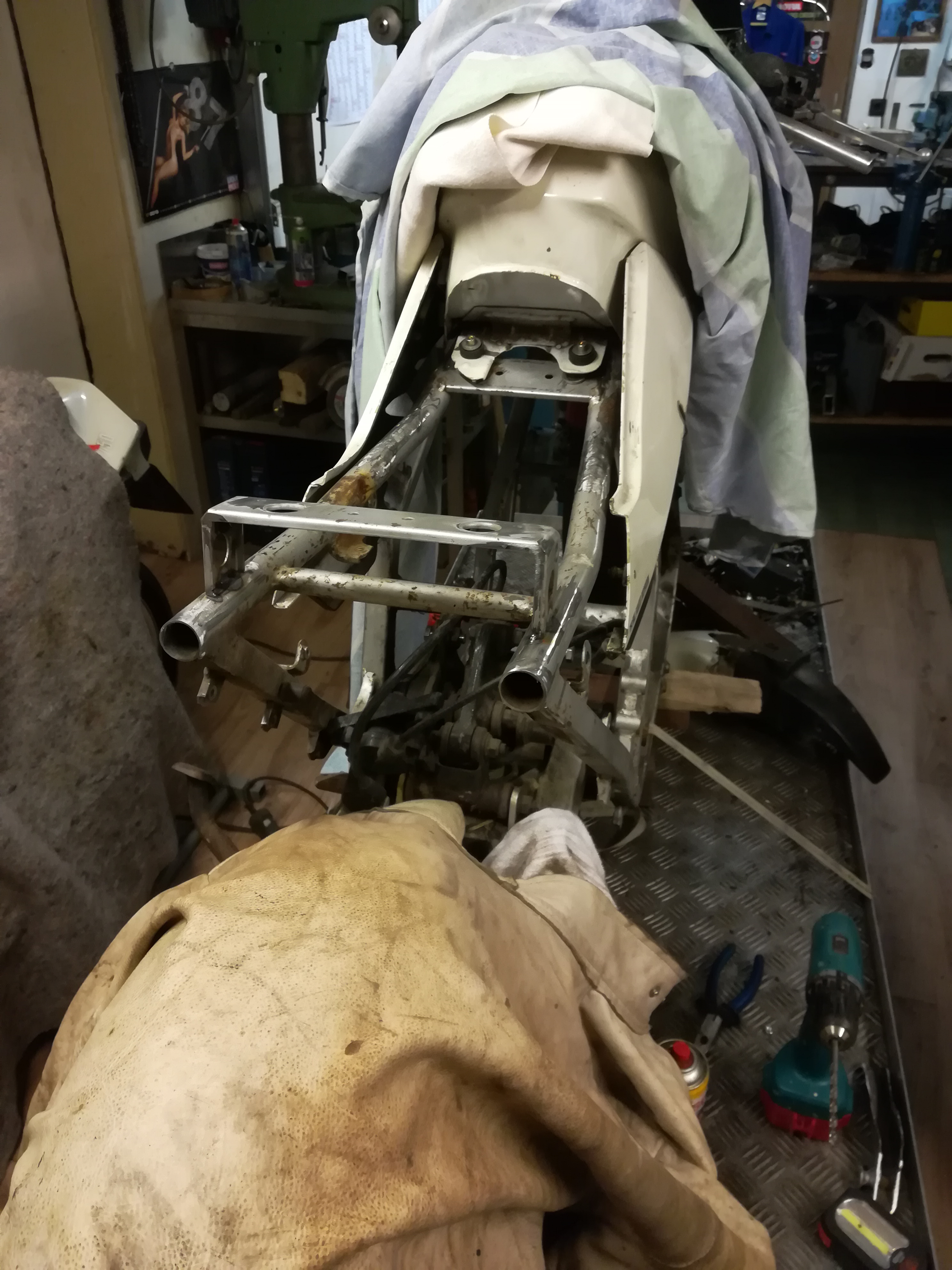

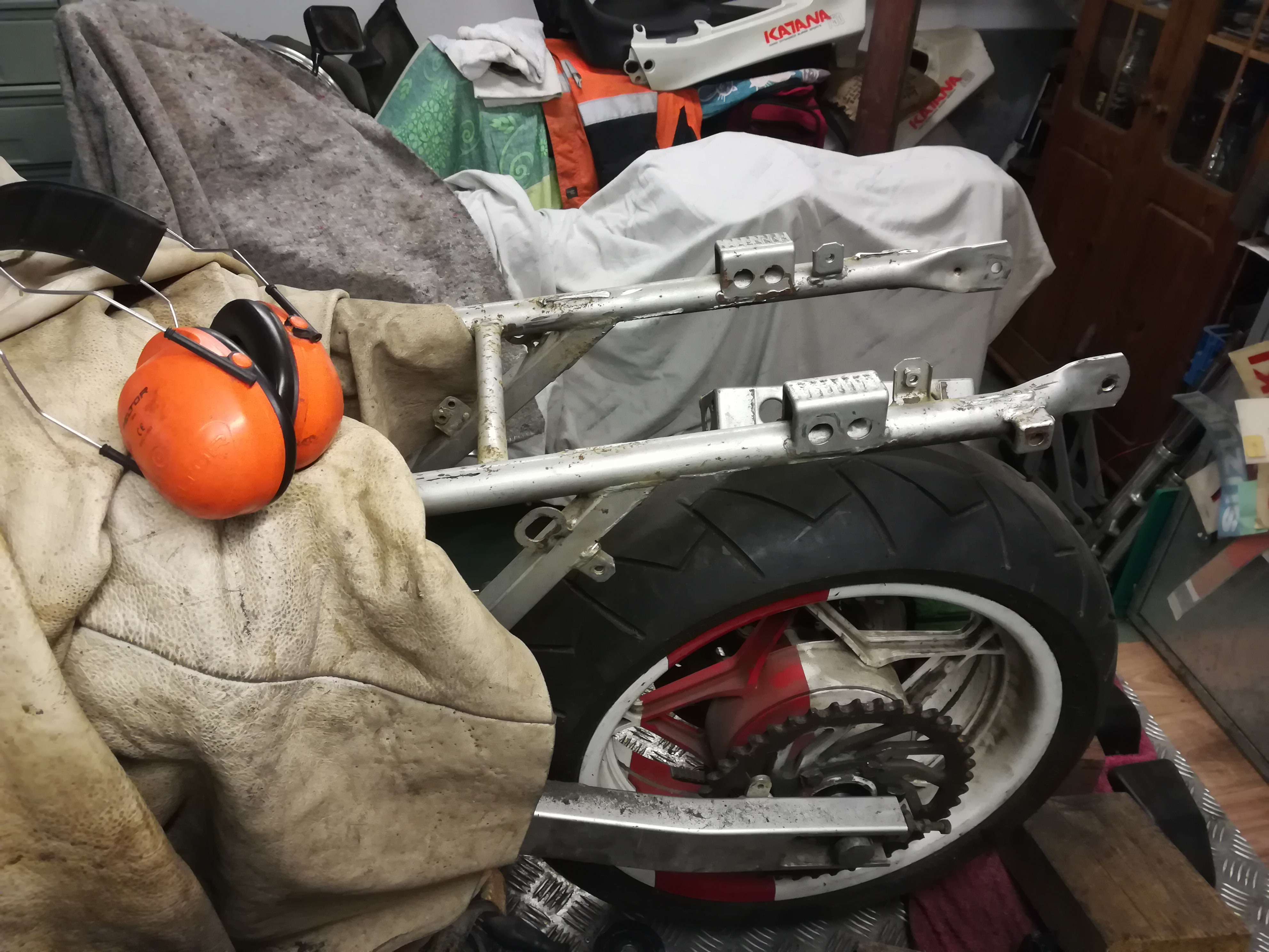

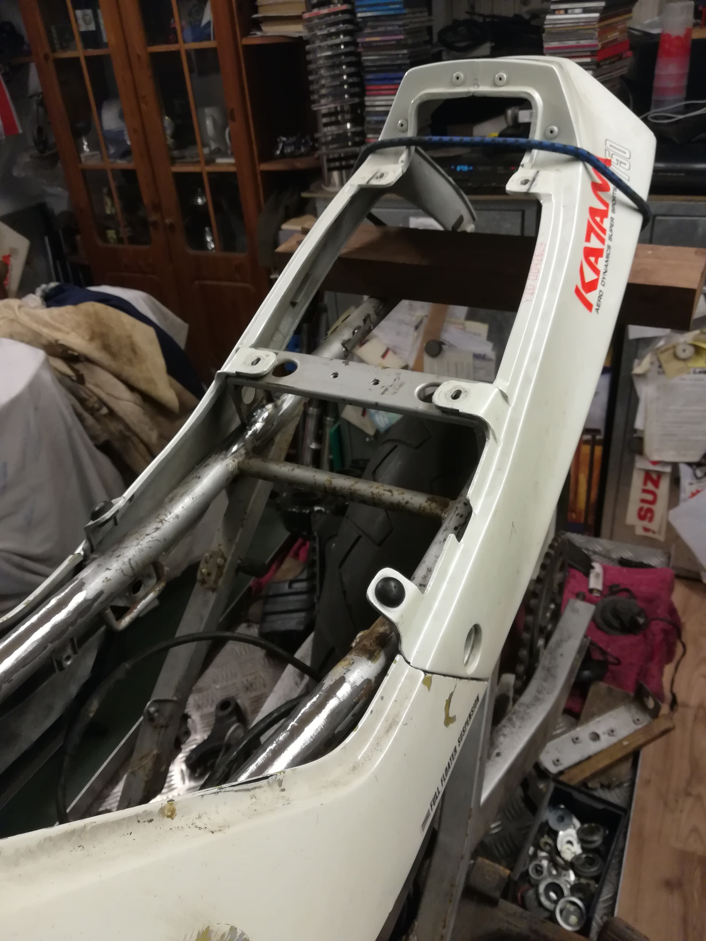

Heck ist schon mal gestrippt. Bin nur noch am Überlegen, ob ich es warm mache oder die Enden hinter Stossdämpferaufnahme mit der Flex einschneide, dann nach oben biege und wieder verschweiße. :!: vielleicht würfel ich heute mal :roll:
Ich meinte natürlich hinter dem Ausleger vom Hilfsrahmen. Stoßdämpferaufnahme ist quatsch

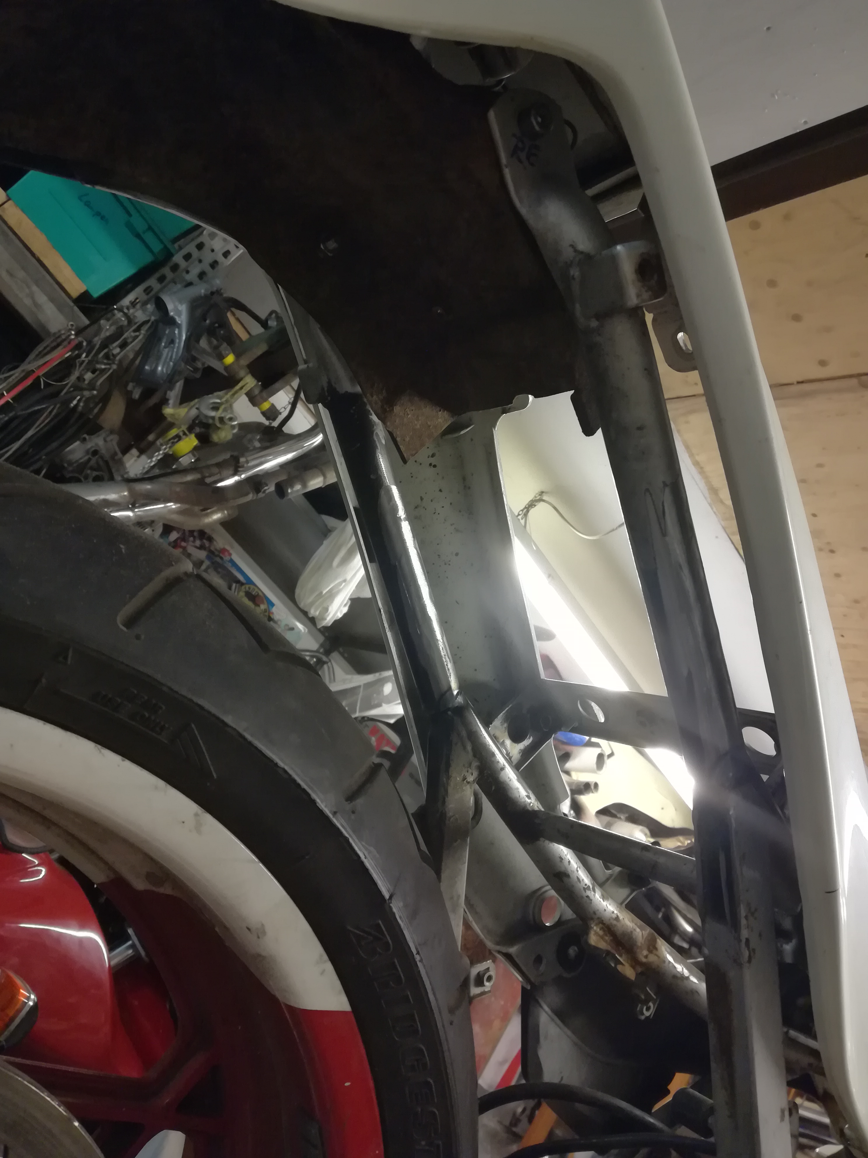

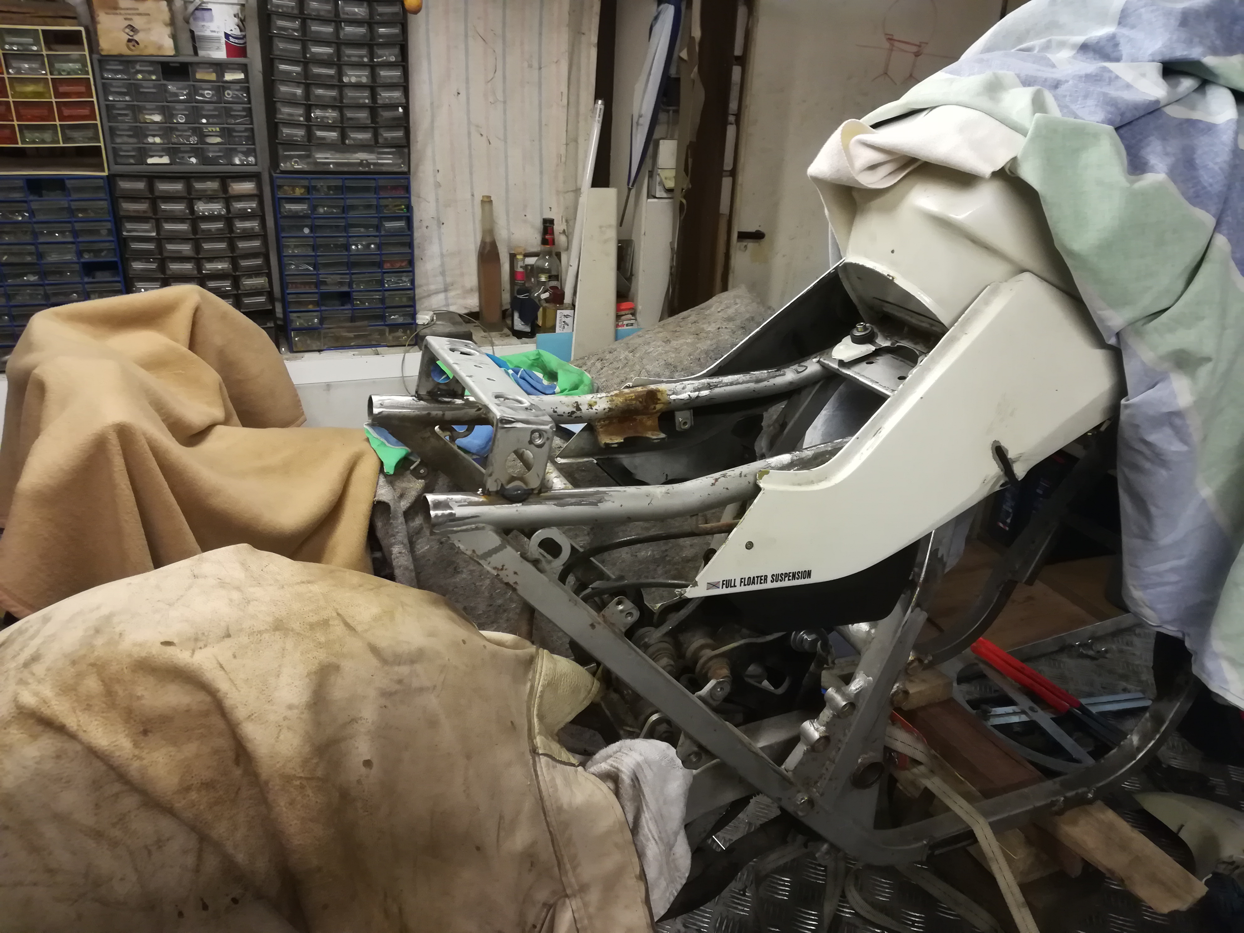

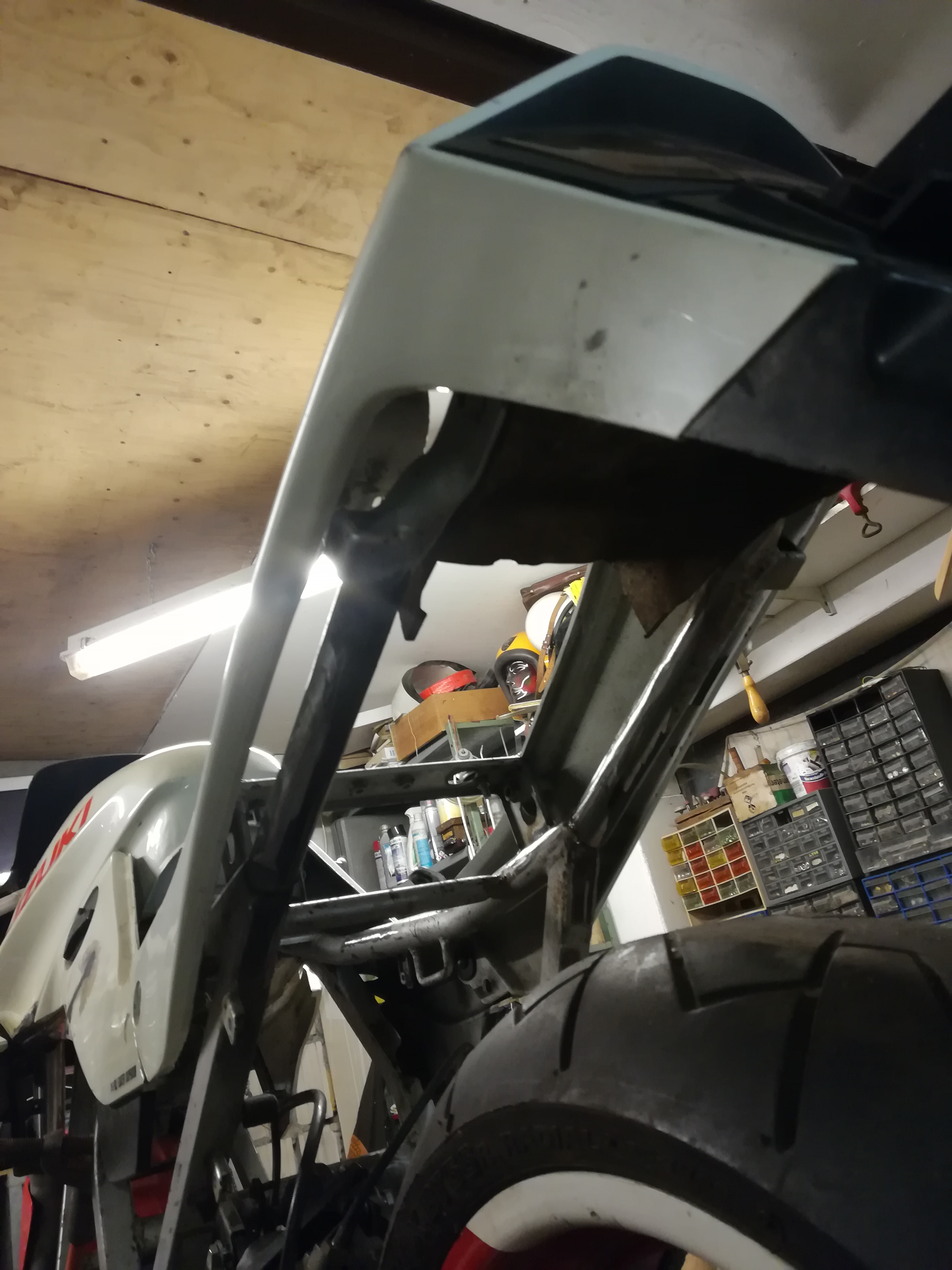

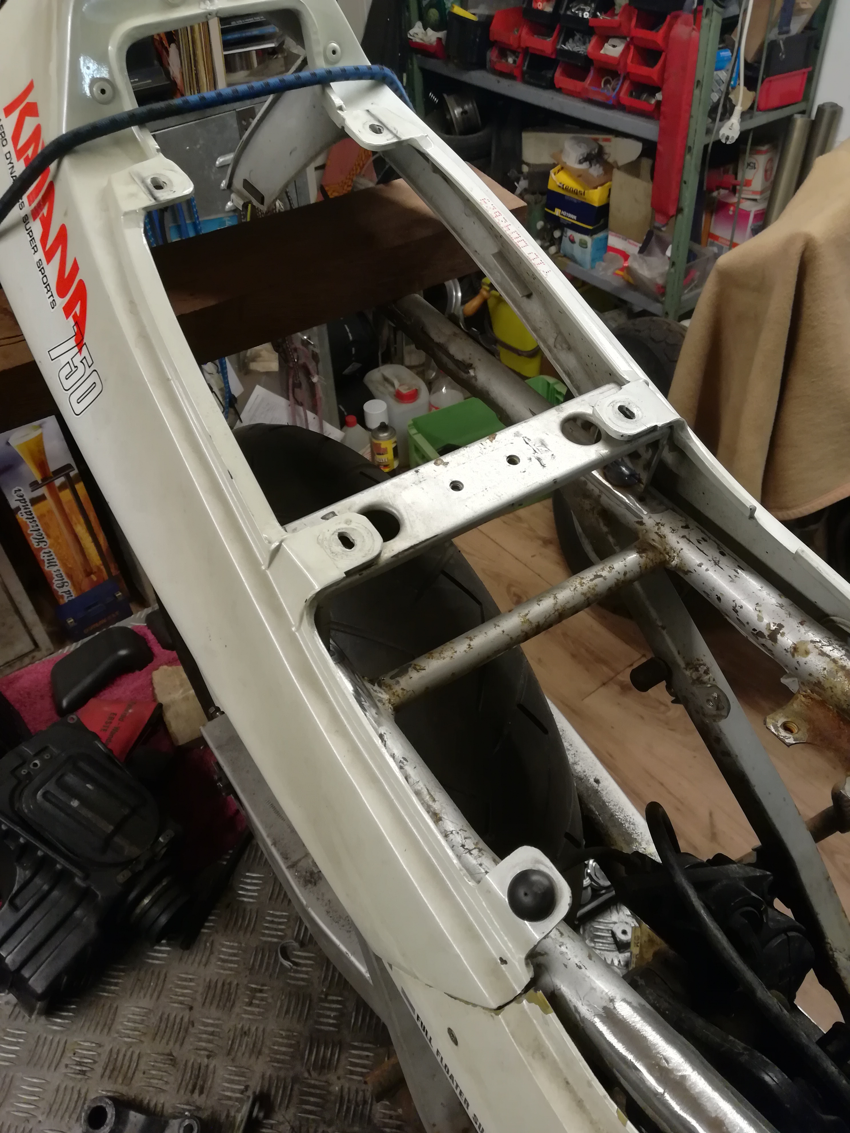

Hab die erste Strebe eingeschweißt, die das Heck hält

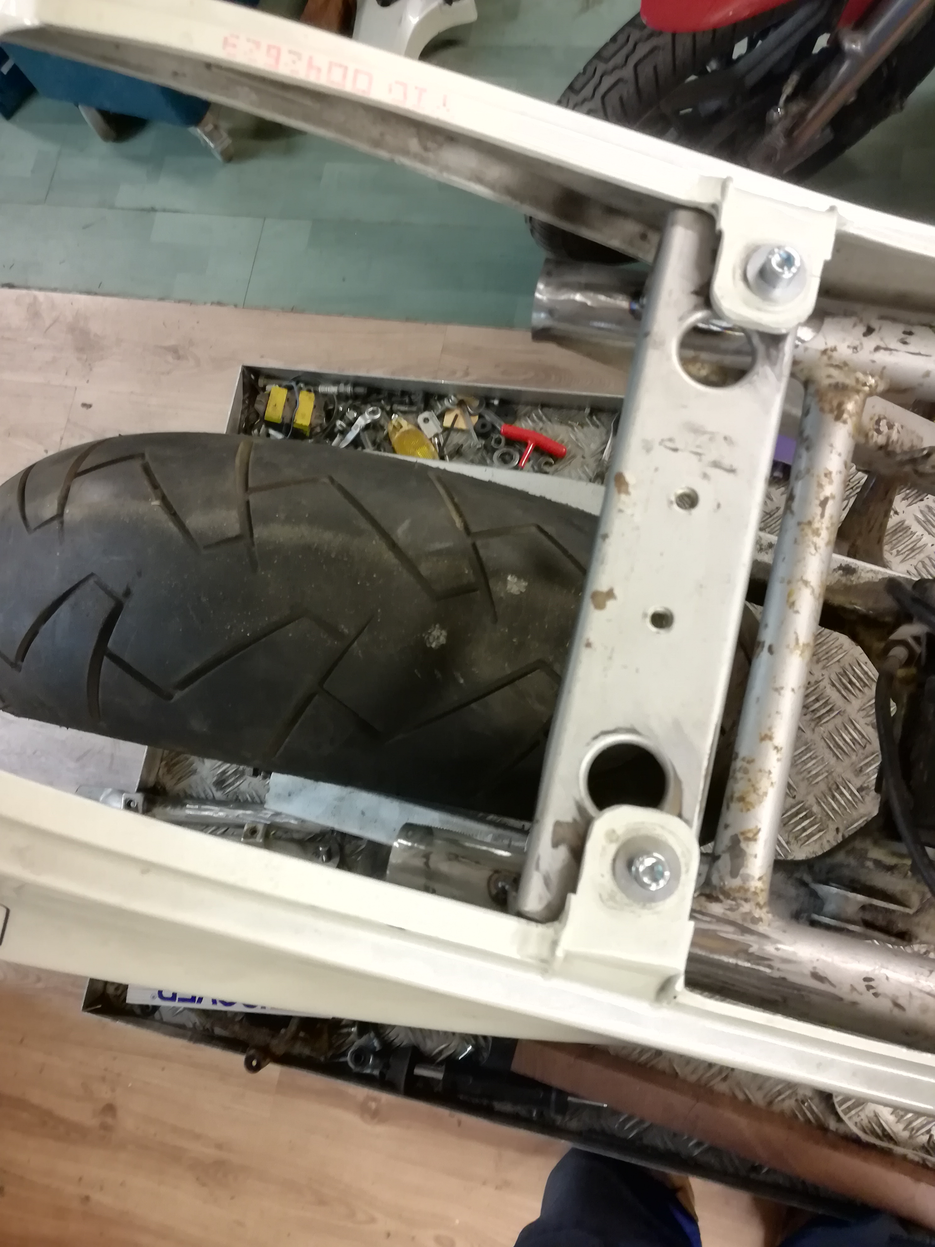

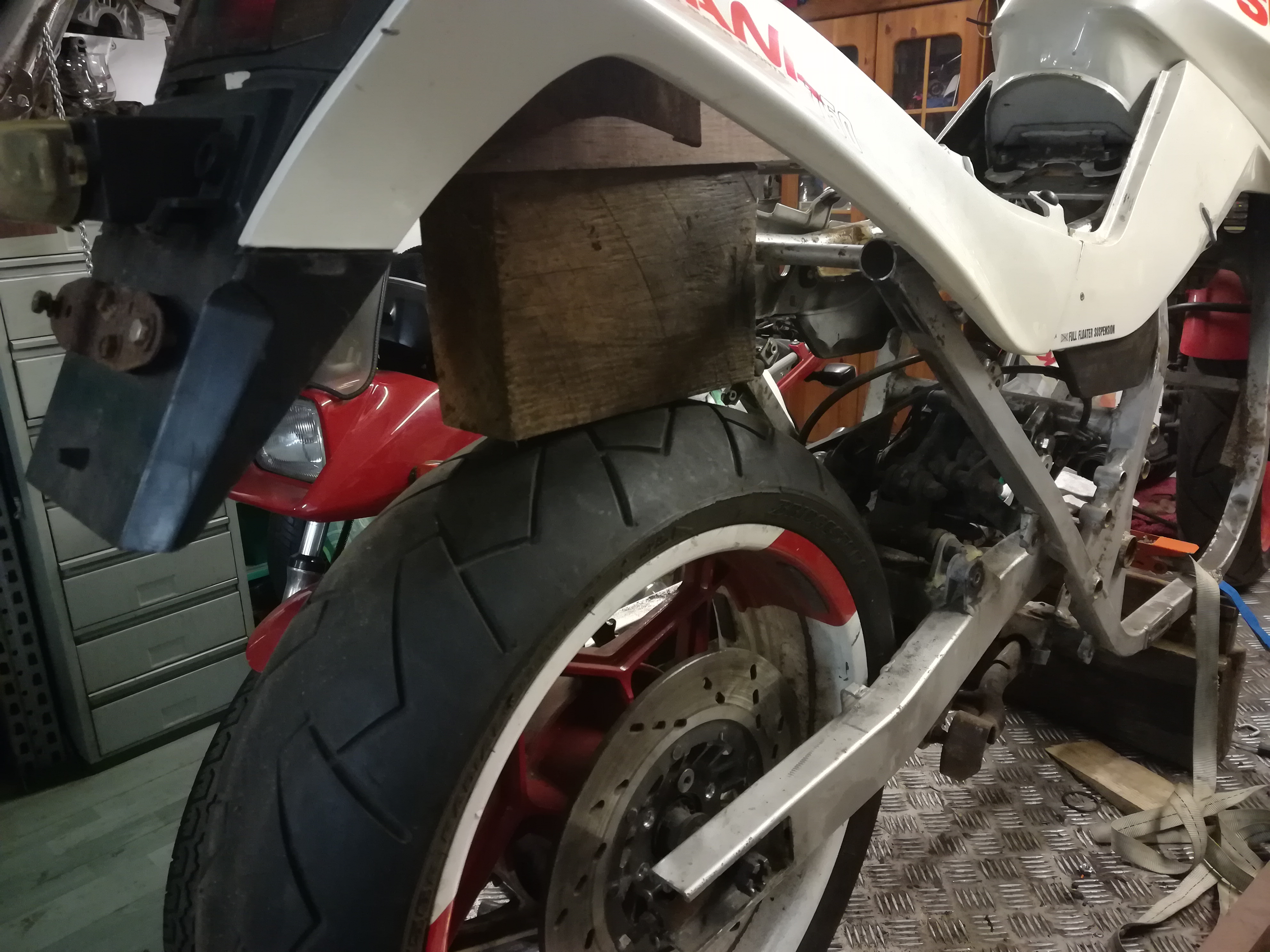

Hab mich doch für die "Flex" entschieden,

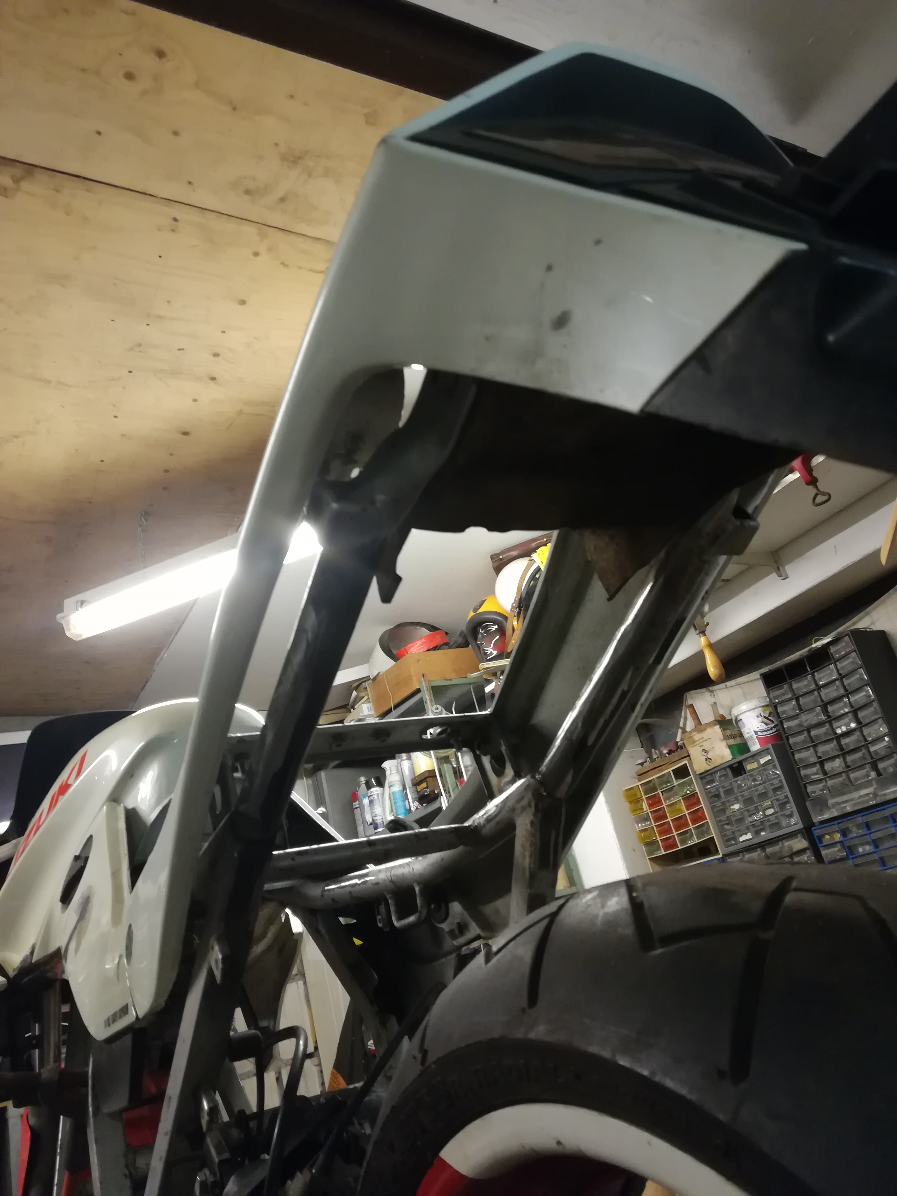

Weiter geht's.......

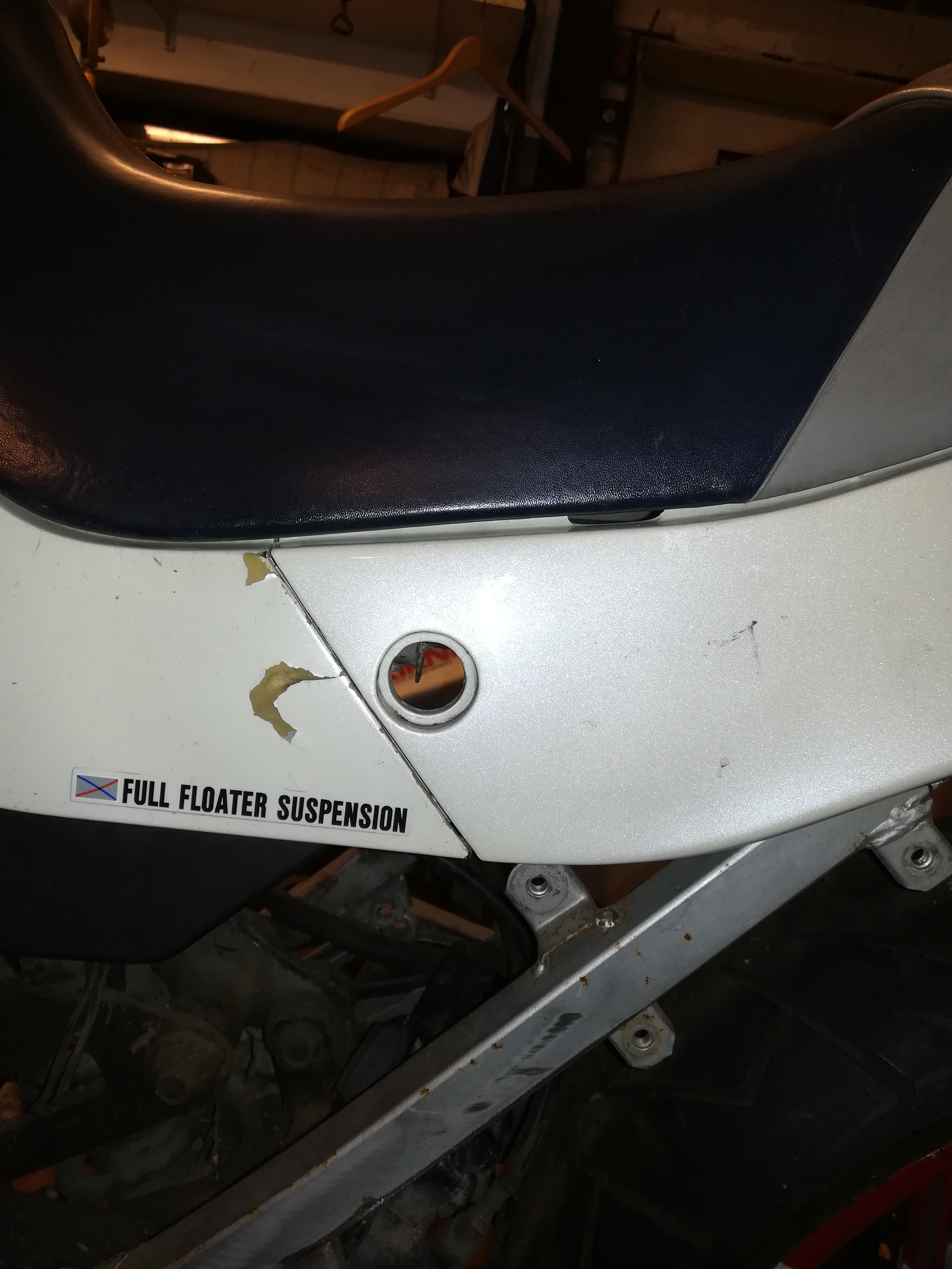

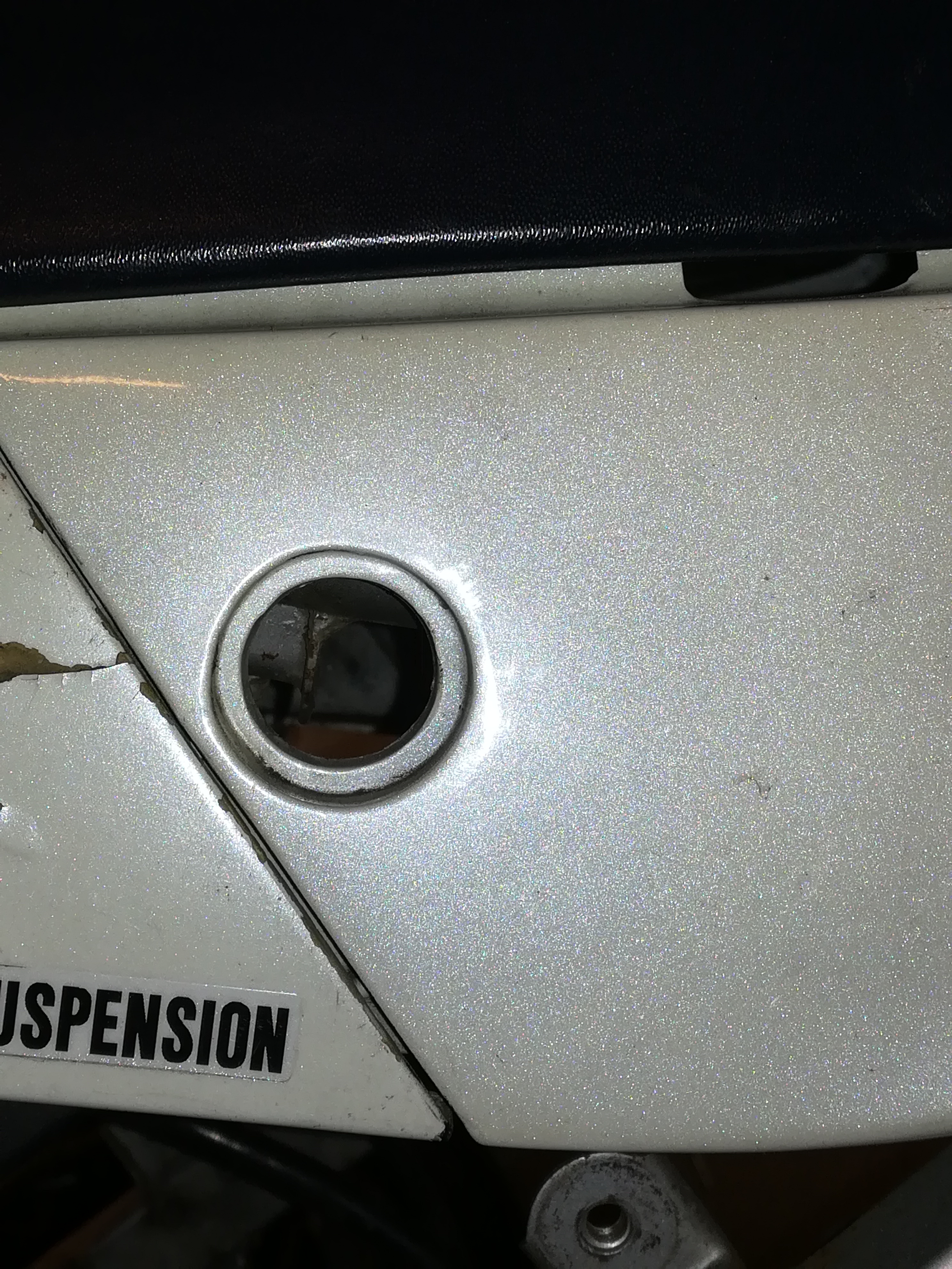

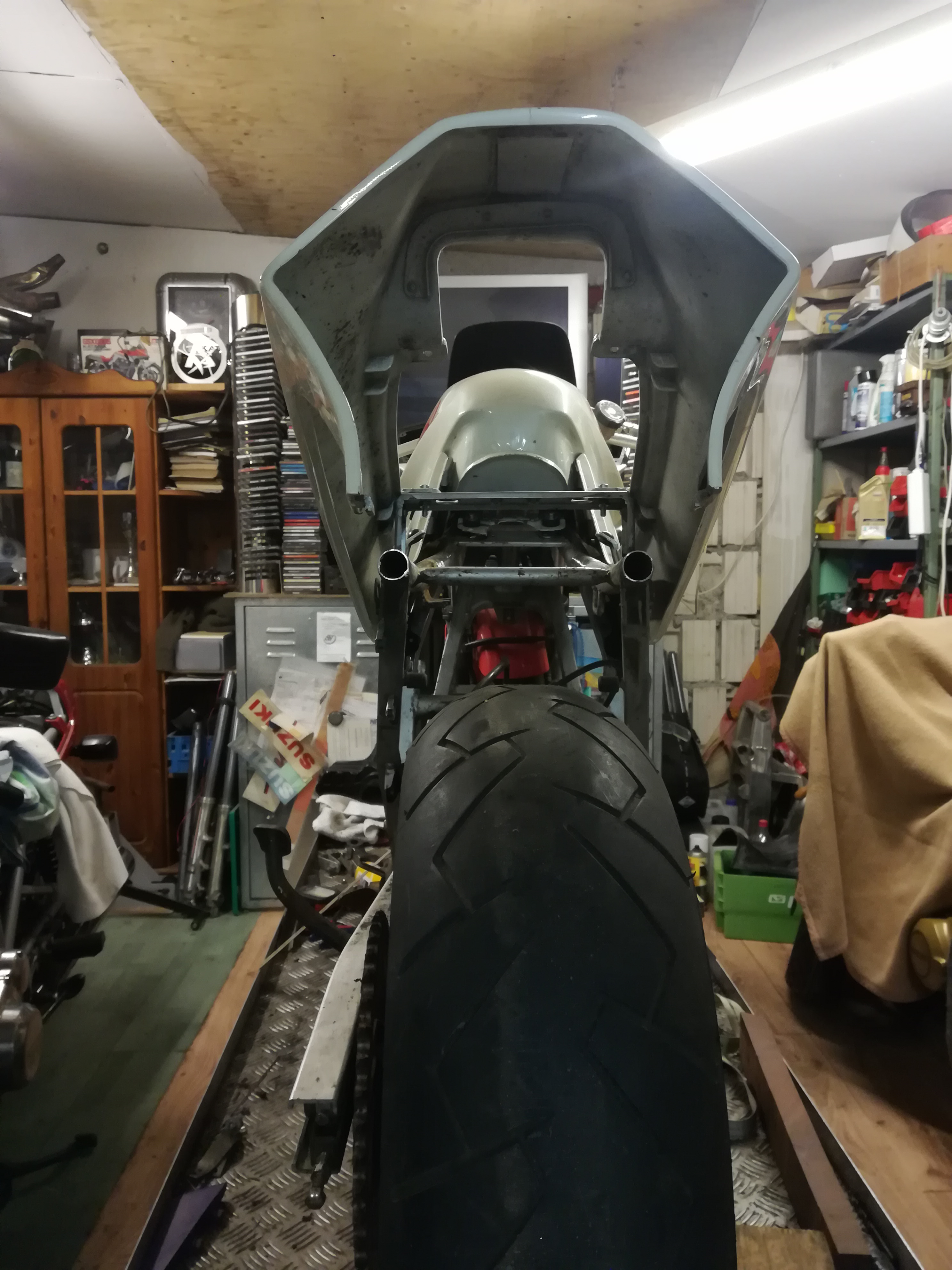

Aber ein Fehler ist mir auch schon unterlaufen, habe vergessen im Vorfeld das Sitzbankschloss zu integrieren. Es lässt sich aber beheben
