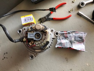

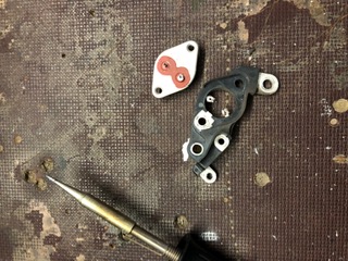

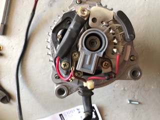

Es ist endlich vollbracht, ich bin fürs erste fertig,...
Elektrik ist komplett neu mit M-Unit Blue. Die erste m-Unit ist beim ersten Anlassen leider abgeraucht, hab ganz schön an mir selbst gezweifelt - war aber unbegründet, die Lima war wohl fehlerhaft und hat zu viel Strom geliefert.
Mit ner anderen Lima und nem neuen Regler ist nun alles bestens.
Jetzt erstmal fahren und mal sehen was noch für Überaschungen auftauchen :roll:

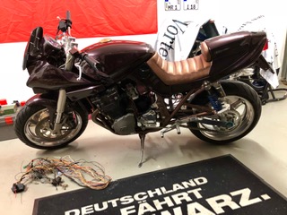

Gestern mal die erste kleine Runde gefahren.
Funktioniert alles wie es soll und hat auch noch Spaß gemacht 8-)
Jetzt geht es erstmal am Haus weiter - wenn das so weit ist und meine Garage eingerichtet ist, dann ist erstmal wie geplant die Spondon dran, mit Elektrik, Farbe, etc.
Und wenn ich dann mal so weit bin bekommt die Katana nen schönes freundliches Schwarz ;)

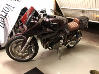

Hier wie versprochen nen Bild von der Garage (die Hebebühne für das Motorrad steht noch bei meinem Kollegen, kommt aber noch)
