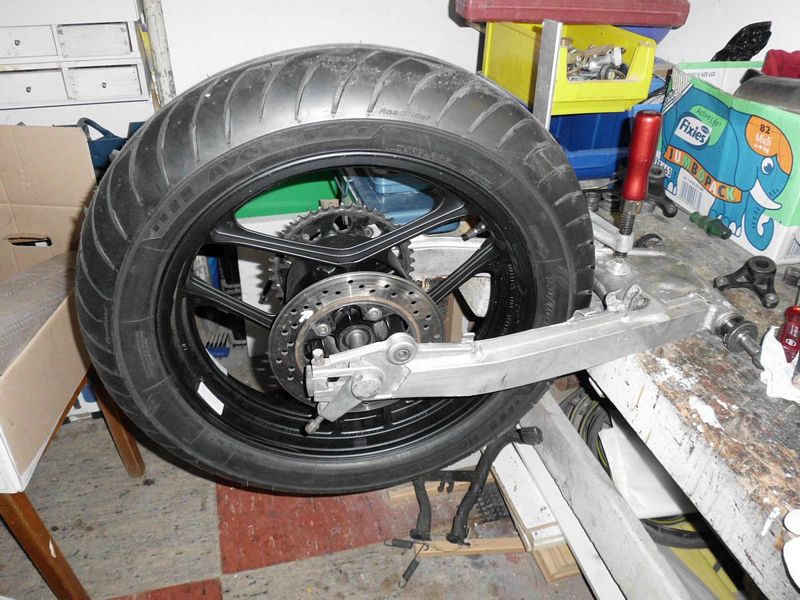

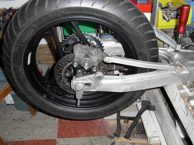

Also habe ich mal damit angefangen die hintere Felge in die Katana-Schwinge einzupassen.
Dafür habe ich eine Ersatzschwinge auf meine Hobelbank gespannt ... so lässt es sich prima im Keller schrauben

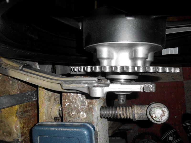

Eine neue Distanz für die Kettenradseite habe ich mir heute schon gedreht, damit die Felge erstmal schön mittig in der Schwinge steht. Dadurch ist jetzt aber das Kettenrad sehr weit nach links gewandert. Um das wieder auszugleichen, werde ich morgen mal vom Kettenradträger die Kettenradanlagefläche etwas abdrehen, damit die Flucht mit dem Ritzel wieder stimmt.

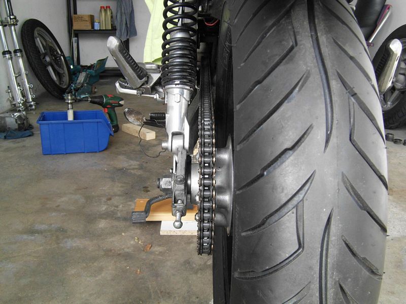

Nachdem ich heute morgen noch eine schöne Runde mit der Katana gedreht habe und sie anschließend in der Wintergarage abgestellt habe, ging es dann im Bastelkeller etwas weiter

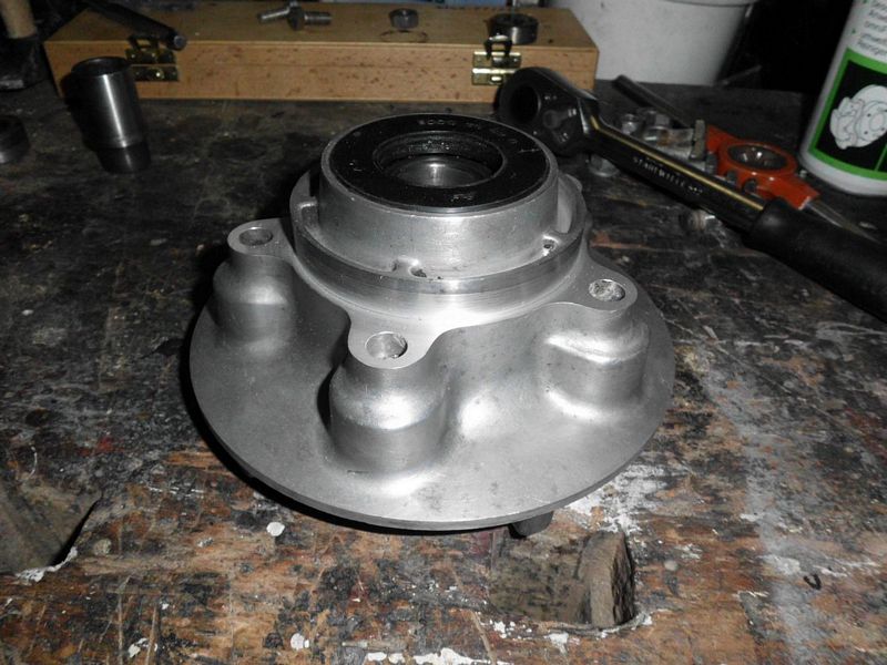

Den Kettenradträger hat mir mein Dreher jetzt um 7mm abgedreht. Mehr geht nicht, da er sonst in die Gusshohlkammern (nennt man das so???) reingedreht hätte. Wie die Kettenflucht dann nun passt werde ich sehen, wenn ich das Rad im Motorrad habe.
Die andere Hülse für die rechte Seite ist auch fertig und alles passt prima.
Da ich mit dem unten hängenden Bremssattel von der GSXR nicht zurecht komme, denn da ist ja mein Auspuff im Weg (Erinnerungen werden wach
), musste ich nach einer Alternative suchen. Die Wahl fiel da auf den Bremssattel der GSX 750 F, denn der hat die Abstützung oben.

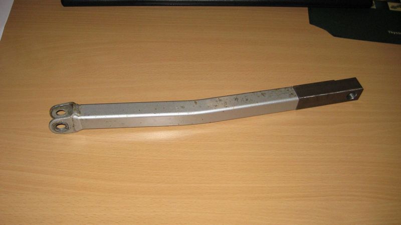

Sogar die Abstützung könnte passen, wenn ich die etwas verlängere. Denn so wie auf dem Bild zu sehen, würde ich wahrscheinlich Platzprobleme mit dem Federbein bekommen. Aber auch das wird vor Ort am Mopped angepasst.
Nächste Woche ist dann Anprobe an der Katana.

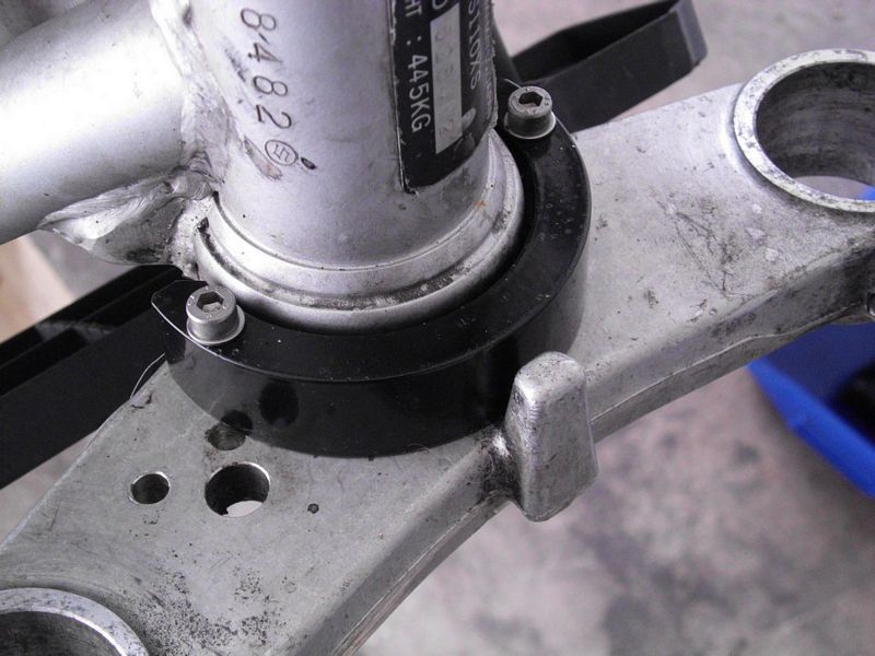

Timebandit war so nett und hat mir einen von seinen Lenkungsanschlägen zugeschickt. Ergebnis: der passt auch an der Knicker-Gabel ...

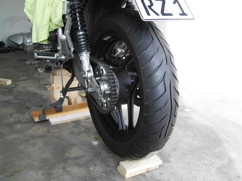

Die hintere Felge ist auch schonmal drin ...

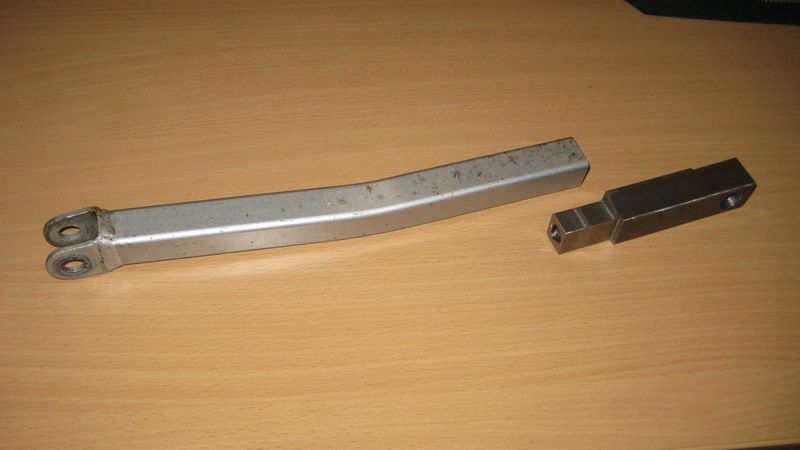

Die Bremssattelabstützung von der GSX750F musste ich nur etwas verlängern und an der Schwingenaufnahme verändern. Dazu habe ich mir an einem Stückchen 4-kant Material den passenden 4-kant Zapfen gefräst, damit dieser in das originale 4-kant Rohr passt. Das angesetzte Stückchen werde ich dann noch etwas mit Radien verschönern und anschließend mit der Strebe verschweissen ...
