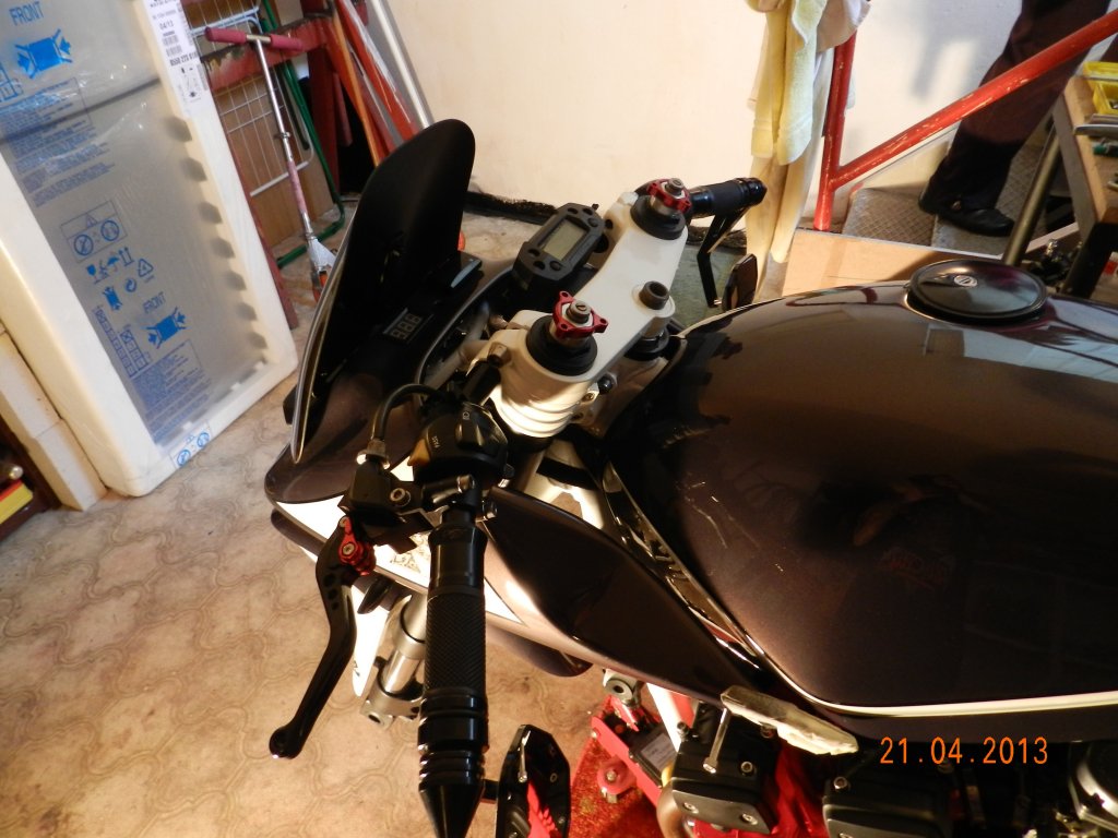

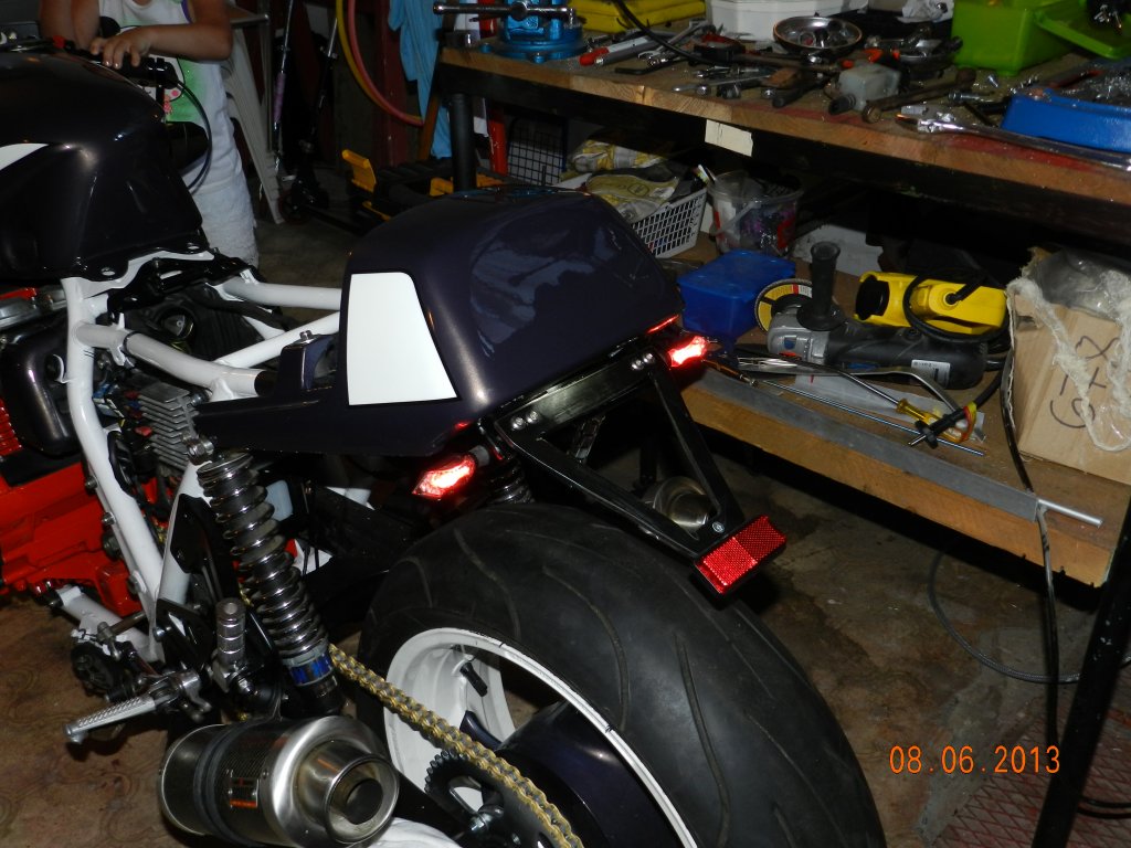

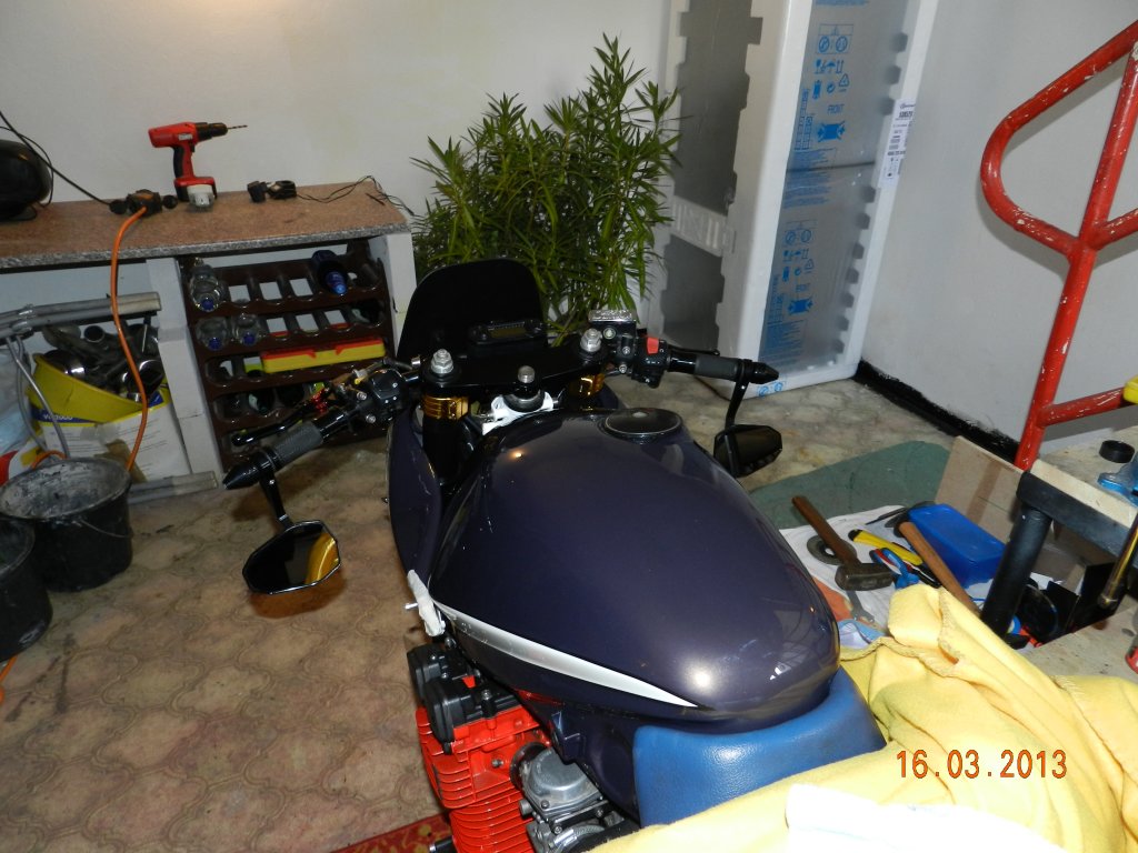

Hallo an Alle
Ich habe wieder ein paar Bilder von meiner fast fertigen 1100 für euch.
Aber ich muss sagen ich glaube sie wird nie so richtig fertig werden !!!!!!
So ich möchte mich auch noch bei Vaelth bedanken für die zugesendeten Papiere .
Mit dem Tüv bin ich im Okt verabredet ,aber es sollte keine Probleme mit der Eintragung geben da ich schon vorab mit dem Begutachter gesprochen habe.
Da es ja jetzt eh schon zu spät ist um sie fahrbereit zu machen,werde ich sie den Winter noch in der Garage stehen lassen .
ein Paar Kleinigkeiten sind ja immer noch zu machen (Schrauben nachziehen , div Einstellungen und, und ...........
So ist es besser
So ist es besser
Als erster war es schwarz ,doch irgendwie gefiel mir das nicht .
