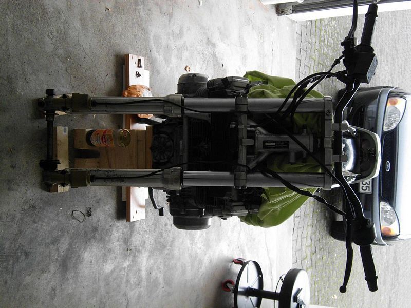

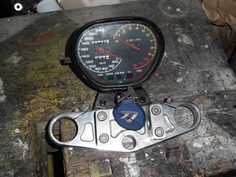

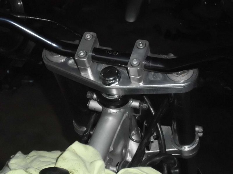

Über Ebay konnte ich eine schöne ABM-Gabelbrücke ergattern, an der ich dann schon mal die Cockpitbefestigungslöcher gebohrt habe um das Cockpit zu befestigen ...

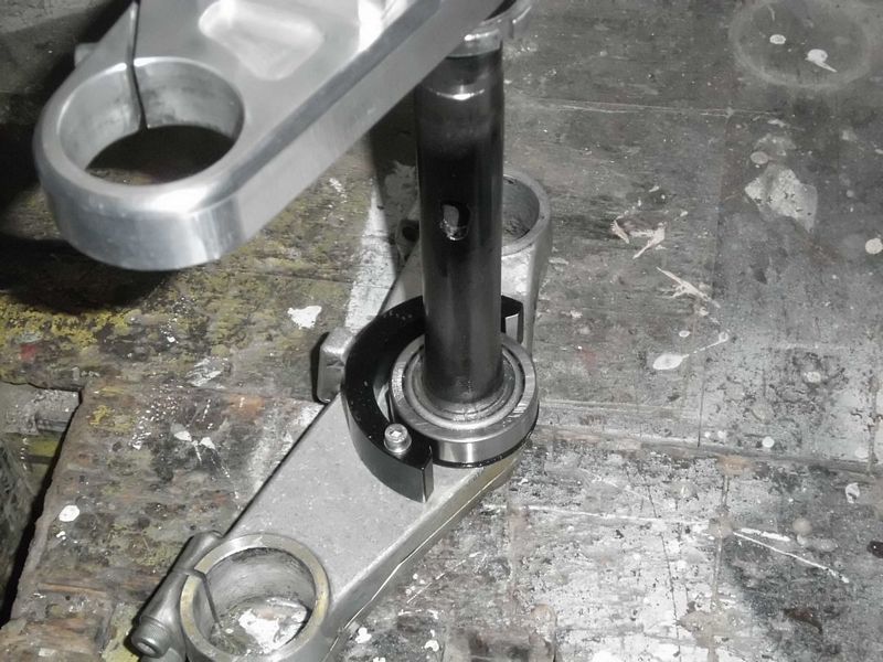

Das Gabeljoch hat dann mal eine neues Lager bekommen und das Loch für´s Lenkradschloss ist gebohrt. Und alles dann einbaufertig gemacht ...
Gestern dann mal die Gabelbrücke montiert, den Lenker wieder befestigt und die Gabelrohre reingesteckt. Es sieht es wenigstens schon wieder fast so aus wie ein Motorrad

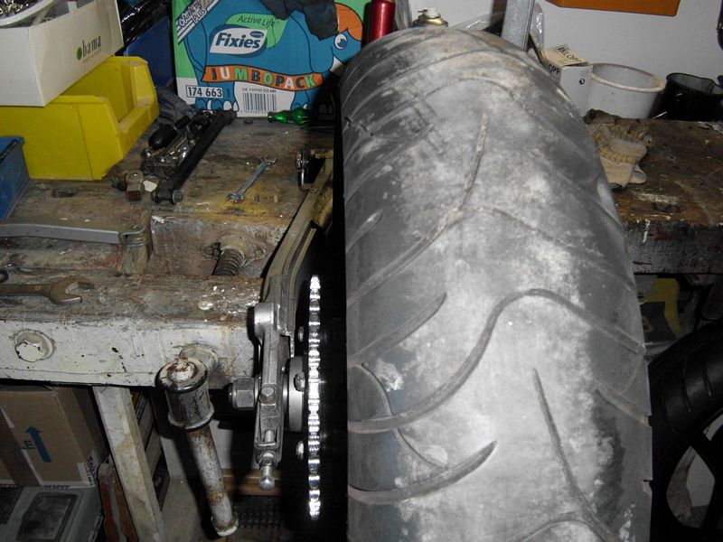

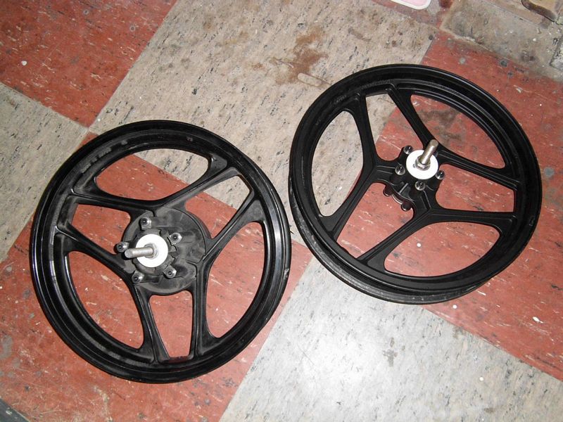

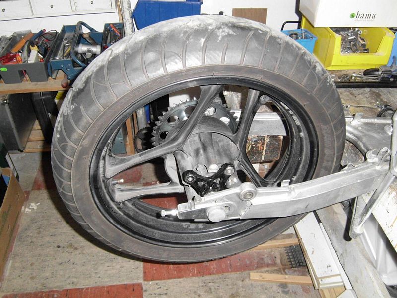

Ich habe in der letzten Woche noch eine hintere 4-Zoll Felge von der Knicker bekommen. Ursprünglich wollte ich die 3,5-Zoll Felge der 750er verbauen ... aber kleine Änderungen gibt es immer wieder.
Derzeit bereite ich die Felgen auf eine Strahlkur und anschließendem Pulverbeschichten vor. Mal schauen wann die Räder dann zurück kommen.

So, jetzt doch noch ein paar Bilderchen.
Der Austausch der 3,5-Zoll Felge durch die 4-Zoll Felge passte ohne weitere Anpassungsarbeiten in die Katanaschwinge
... ich hatte schon befürchtet, dass ich meinen Dreher wieder "belästigen" muss, und neue Distanzen hätte drehen müssen ...

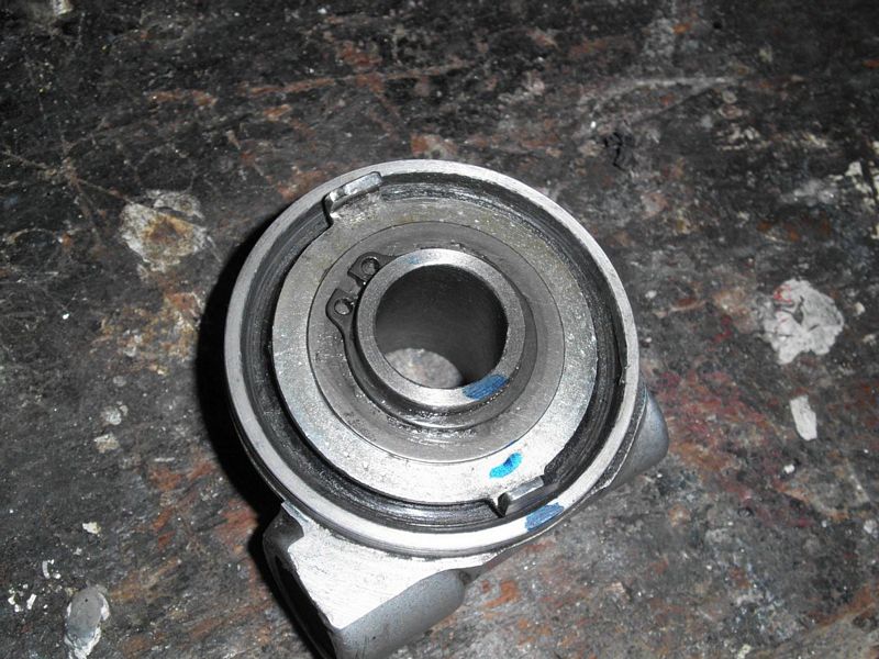

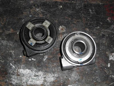

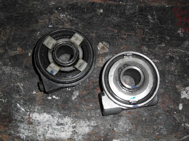

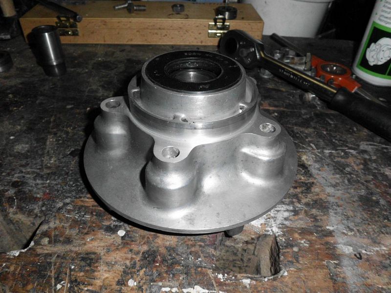

Was mir am Vorderrad nicht gefällt, dass ist der Tachoantrieb der Knicker überwiegend aus Kunststoff ist und das der Tachowellenanschluss nicht an die Katanatachowelle passt. Darum habe ich mir mal die Katanatachoschnecke näher angeguckt und entschieden, dass die mit ein paar kleinen Anpassungen auch in die Knickerfelge passt.
Die Anpassungen waren ... Achsdurchmesser von 15 auf 17mm vergrößern, sowie die beiden inneren Flächen der Distanzhülse und des Außenrandes um ca. 1,5mm abdrehen (mit blauem Punkt gekennzeichnet).
Die Übersetzung der Tachoschnecken ist nahezu identisch. Ob und wie viel der Tacho dann nach oder vor geht, werde ich im Frühjahr mal mit dem GPS-Gerät abgleichen ... aber ich bin guter Dinge, dass das passt ...

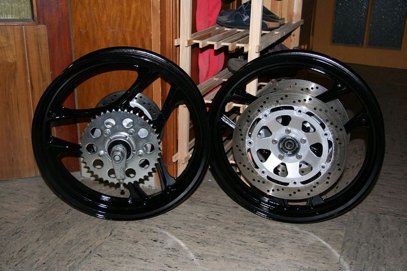

Die Felgen sind jetzt auch der Radleger entledigt, alles abgedeckt und warten auf die Fahrt zum Pulverbeschichter. Da der aber Weihnachtsurlaub macht, kann ich da erst im neuen Jahr hin ...

Du solltest noch die Auflageflächen für die Bremsscheiben abkleben, wenn da die Beschichtung unterschiedlich dick drauf ist hast du evtl eine Unwucht in der Bremsscheibe. Oder die Beschichtung platzt beim anziehen der Schrauben ab, oder die Schrauben lösen sich wenn sich die Beschichtung zw. Scheibe und Rad "weggerubbelt" hat. Gruß, H1
Hallo Michael,
sieht so aus, dass die Schwinge mit dem Hinterrad noch nicht eingebaut ist. Wenn die Schwinge mit dem Rad erst mal im Rahmen sitzt wirst du sehen, dass die Kettenflucht nicht passt. Du musst ca. 8mm vom Kettenradträger abfräsen damit die wieder hin haut.
Ach ja und mit den Originaldistanzen der Knicker sitzt das Rad auch nicht mittig im Katanarahmen. Das musst Du noch richtig ausdistanzieren
Klugscheißmodus aus
Klugscheißmodus aus
Hallo Franky#4
Danke für die Hinweise. Aber das habe ich bereits alles beachtet
Ich hatte bei mir im Keller eine alte Katanaschwinge auf die Hobelbank gespannt und darin das Rad mit neuen Hülsen ausdistanziert. Das war zwar die 3,5-Zoll Knickerfelge, aber die ist von der Nabe her gleich mit der 4-Zoll Felge. Da fiel mir auch schon auf, dass das Kettenrad sehr weit nach außen kommt. Daraufhin habe ich den Kettenradträger um 7mm abgedreht (siehe auch den Beitrag auf vorherigen Seite) ... das wird schon, hoffe ich
Alter Mann hat geschrieben:Du solltest noch die Auflageflächen für die Bremsscheiben abkleben, wenn da die Beschichtung unterschiedlich dick drauf ist hast du evtl eine Unwucht in der Bremsscheibe. Oder die Beschichtung platzt beim anziehen der Schrauben ab, oder die Schrauben lösen sich wenn sich die Beschichtung zw. Scheibe und Rad "weggerubbelt" hat. Gruß, H1
Moin H1,
danke für den Hinweis. Aber auf den Bildern sieht man es nicht so richtig ... ich habe unter den Inbusschraubenköpfen große Unterlegscheiben gelegt, damit ist so gut wie die ganze Bremsscheibenauflagefläche abgedeckt. Das was dann noch an Beschichtung neben den U-Scheiben stehen bleibt, werde ich wegschaben.
Aber vielleicht werde ich die Schrauben nochmal rausdrehen und unter die U-Scheiben noch abkleben.

Letzten Montag habe ich dann mal die Felgen zum Beschichter gebracht ... und heute früh rief er an und sagte "Felgen fertig".
Schnell, gut und recht günstig ... denn 60 € für beide Felgen incl. Strahlen finde ich in Ordnung.
Dann mal eben die Felgen komplettiert mit neuen Lagern und Bremsscheiben ...

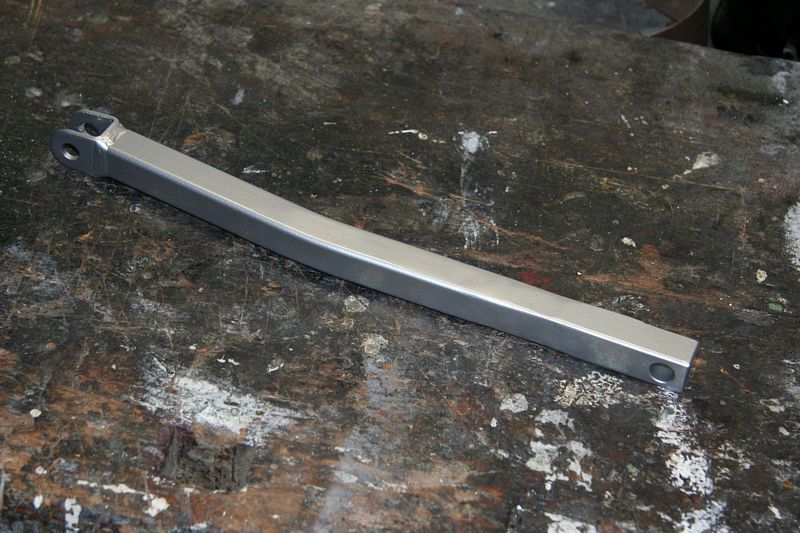

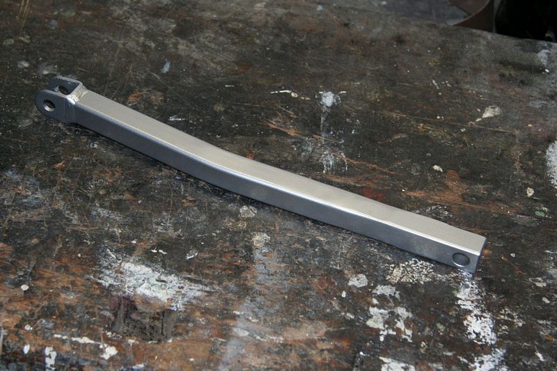

Die verlängerte Bremstrebe hat auch eine silberne Beschichtung abbekommen ...

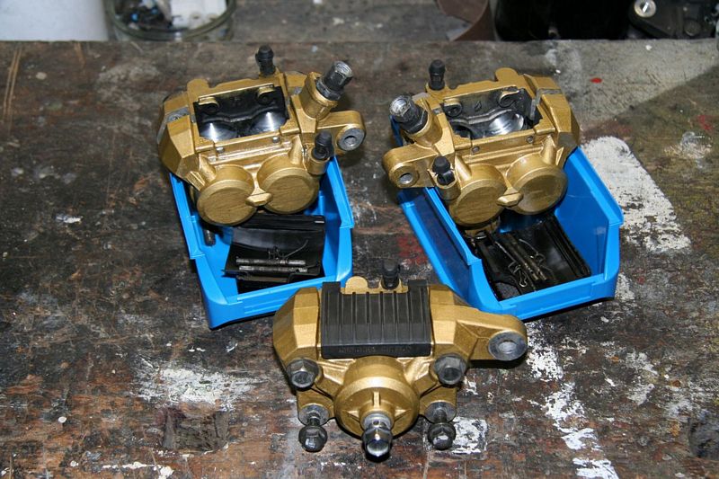

Und weil zwischen Weihnachten und Neujahr so langweilig war, habe ich mal die Bremssättel zerlegt, gereinigt und neu angepinselt. Der hintere ist schon wieder zusammen. Die vorderen bekommen noch neue Dichtungen und Kolben ...
Morgen ist dann wahrscheinlich "Probesitzen" der Felgen im Mopped und nächste Woche werde ich dann mal Reifen bestellen ... wird wohl der Bridgestone BT023 werden. Der Frühling kann bald kommen
