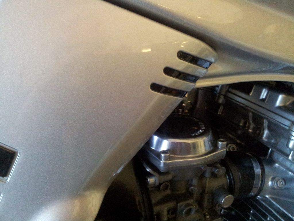

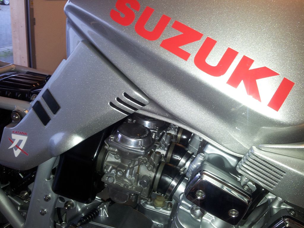

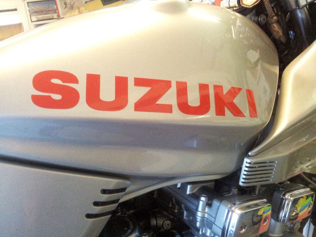

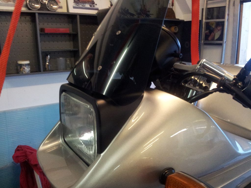

Also Lackteile sind richtig super geworden. Anbei ein paar Fotos. Auf den Fotos wirkt der Lack sehr "glitzerig". In Wirklichkeit ist es ein schönes Silber mit viel Metallic.
