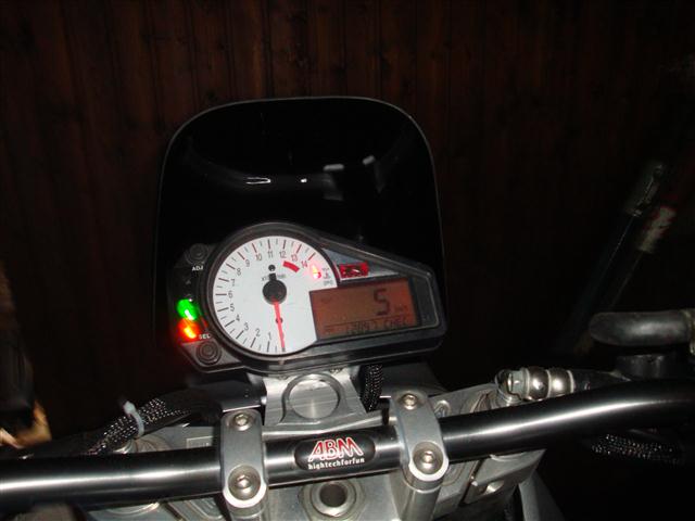

So, Plan C hat funktioniert. Tacho geht jetzt auch von Hand, wenn man das Hinterrad dreht...
Jetzt kann ich mich so langsam mal um einen Tüv-Termin kümmern.

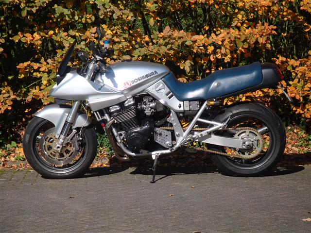

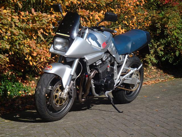

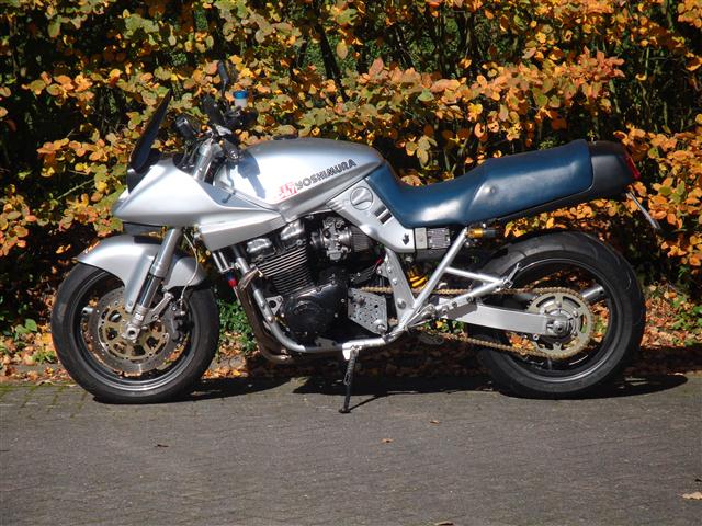

Gestern war'n schöner Tag für ne weitere Probefahrt. Vergaser tun es noch nicht ganz so, wie ich mir das wünsche. Für ein oder zwei Fotos war auch Zeit.

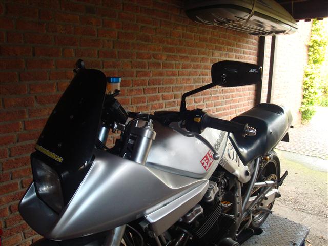

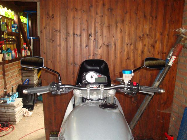

...und heute kamen die Spiegel, die ich mir die Tage auf der Messe bestellt hatte.
Gefallen mir ganz gut. Vor allem ist deren Position auf der Lenkstange besser als das mit den Originalspiegeln möglich war. Da sehe ich jetzt endlich mal was hinten los ist.

Ich find sie sehr schön dezent... man sieht ihr die ganze arbeit, zumindest auf die entfernung, nicht an... seher stimmig

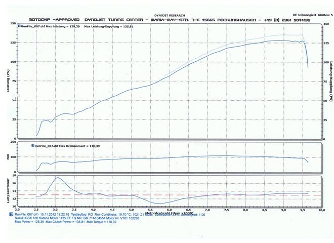

Heute war der Tag der Wahrheit.
135,8 Pferde und 110 Nm.
Bin ganz zufrieden für's erste.
Muß noch an die Vergaser, weil die Drehzahl nach Gas schließen immer noch ne halbe Sekunde braucht, bis sie auf Standgas runter geht.
Re: Pedda's 1230 Katana
Pedda mein Lieber,
ich werde mal bei Glegenheit gucken ob ich noch das Diagramm von meinem 1230er Motor finde. Könnte interessant sein...

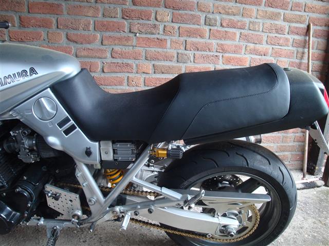

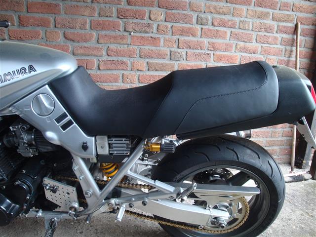

Sodenn - heute kam endlich die Sitzbank vom Sattler. Jetzt hab ich Druck, weil ich diese Woche noch irgendwie zum Tüv muß.
Hier ist das Sofa:
Schwarz bezogen, vorne hat's so ne perforierte Optik und hinten glatt.

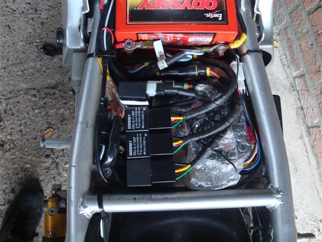

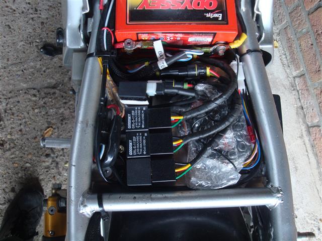

Und so sieht's drunter aus:
Die Schalteinheit für Fernzündung und Alarm hab ich in Noppis gepackt, damit da nix mit den Vibrationen passiert...
Hier ist das Sofa:
