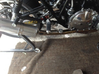

Endlich mal dazugekommen mach7 mit fischerschwinge Auspuff ist angepasst

Danke Uli ! Aber sag mal...Das is ne Fischer ohne Unterzug - oder ? Gruss,

Ja ne Fischer ohne unterzug 8-)
