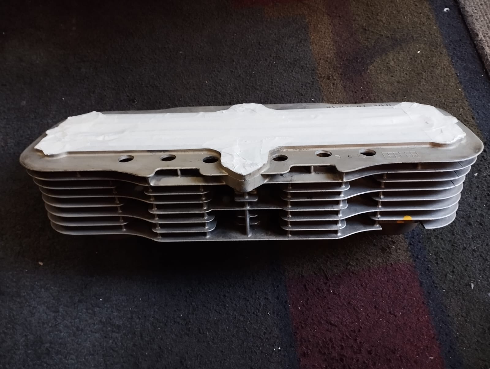

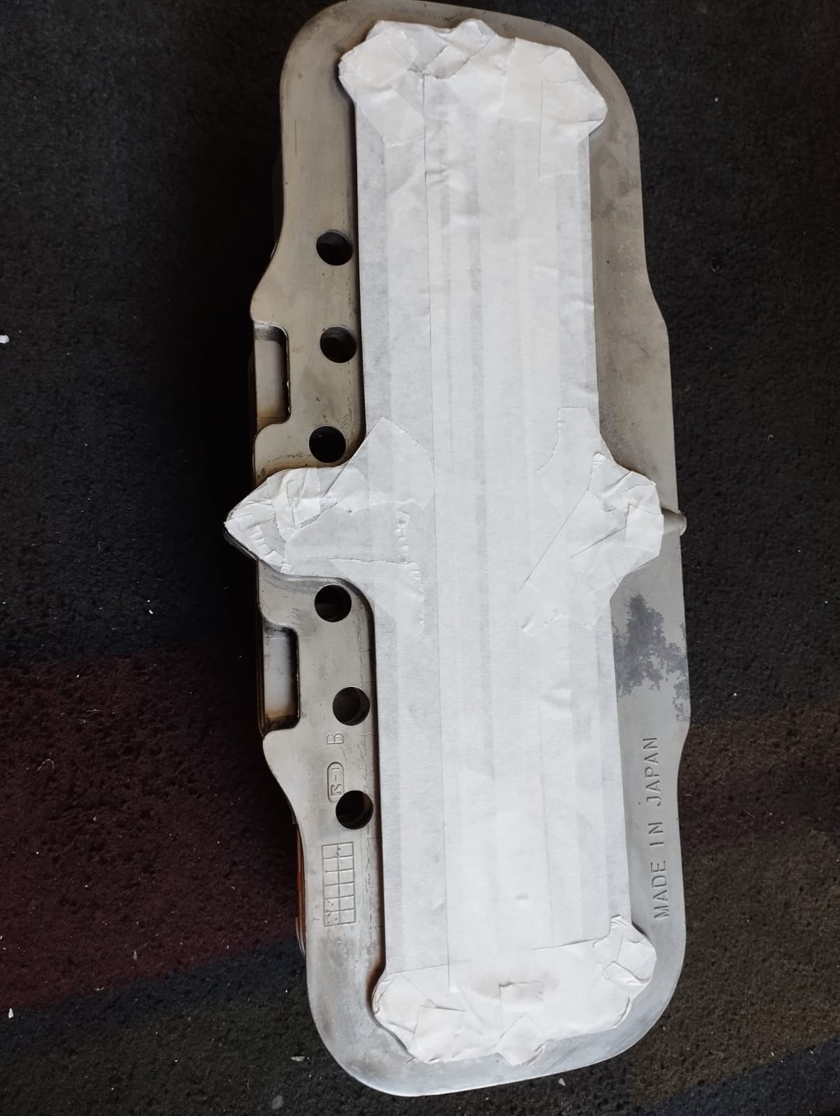

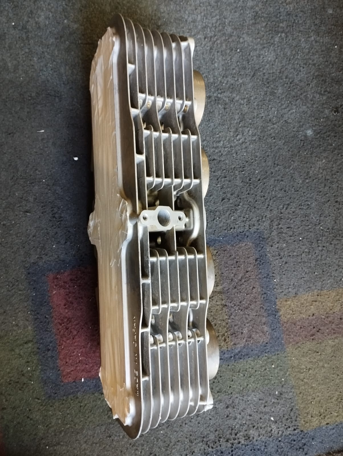

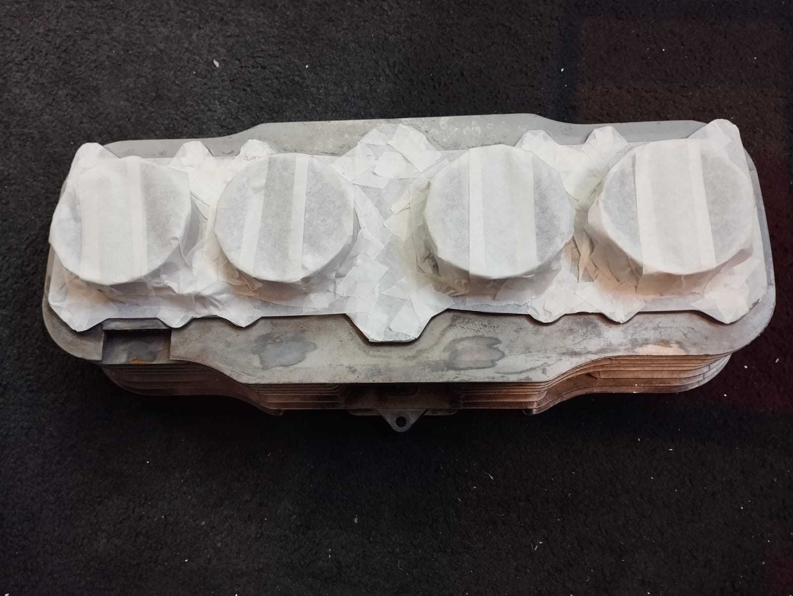

Beiträge: 120
Beiträge: 120

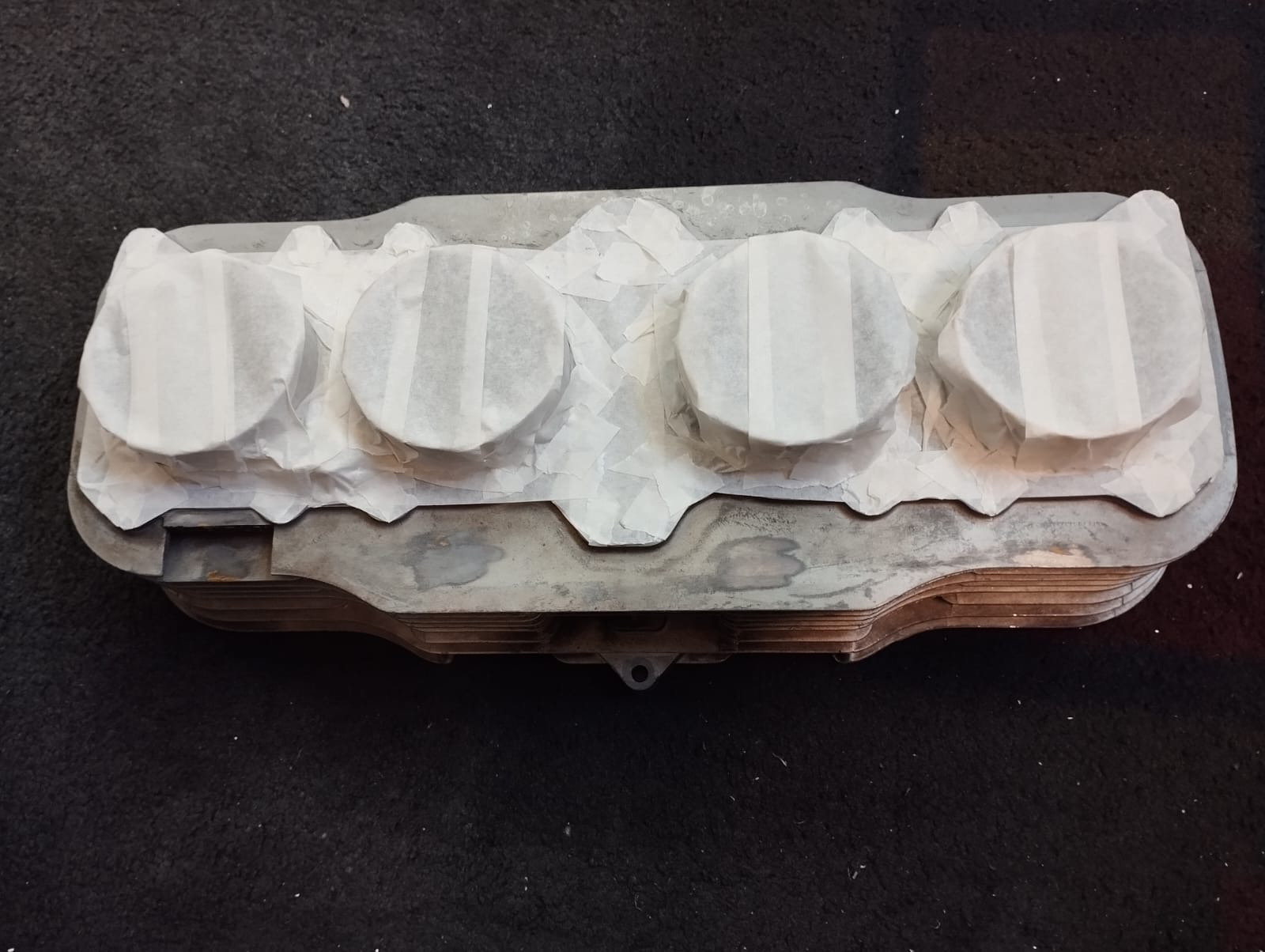

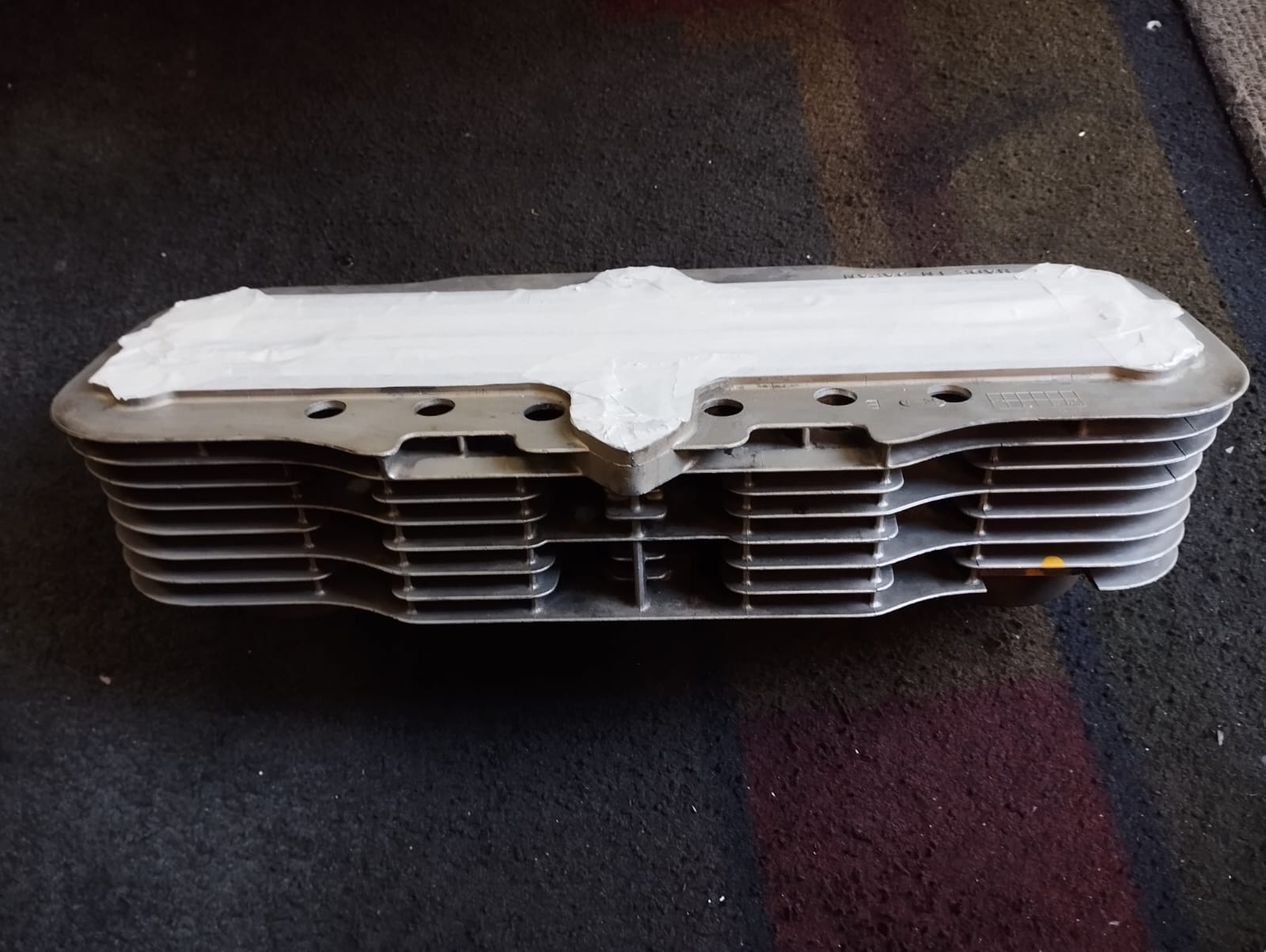

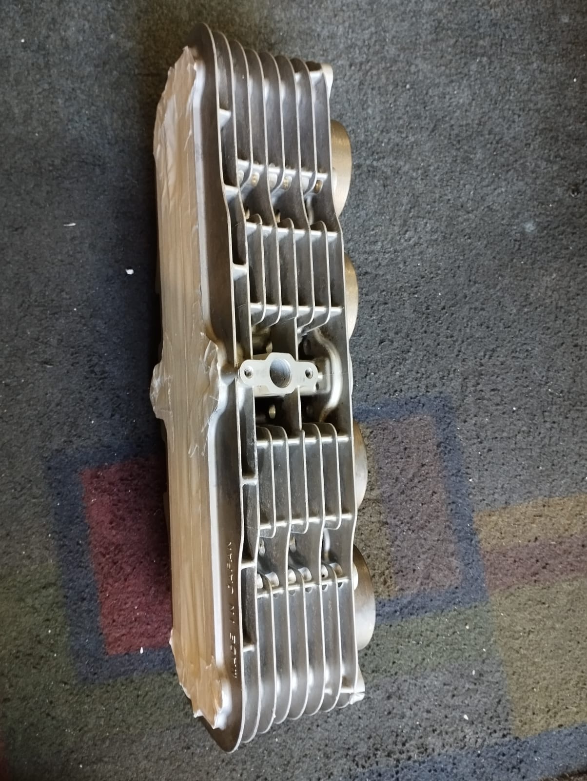

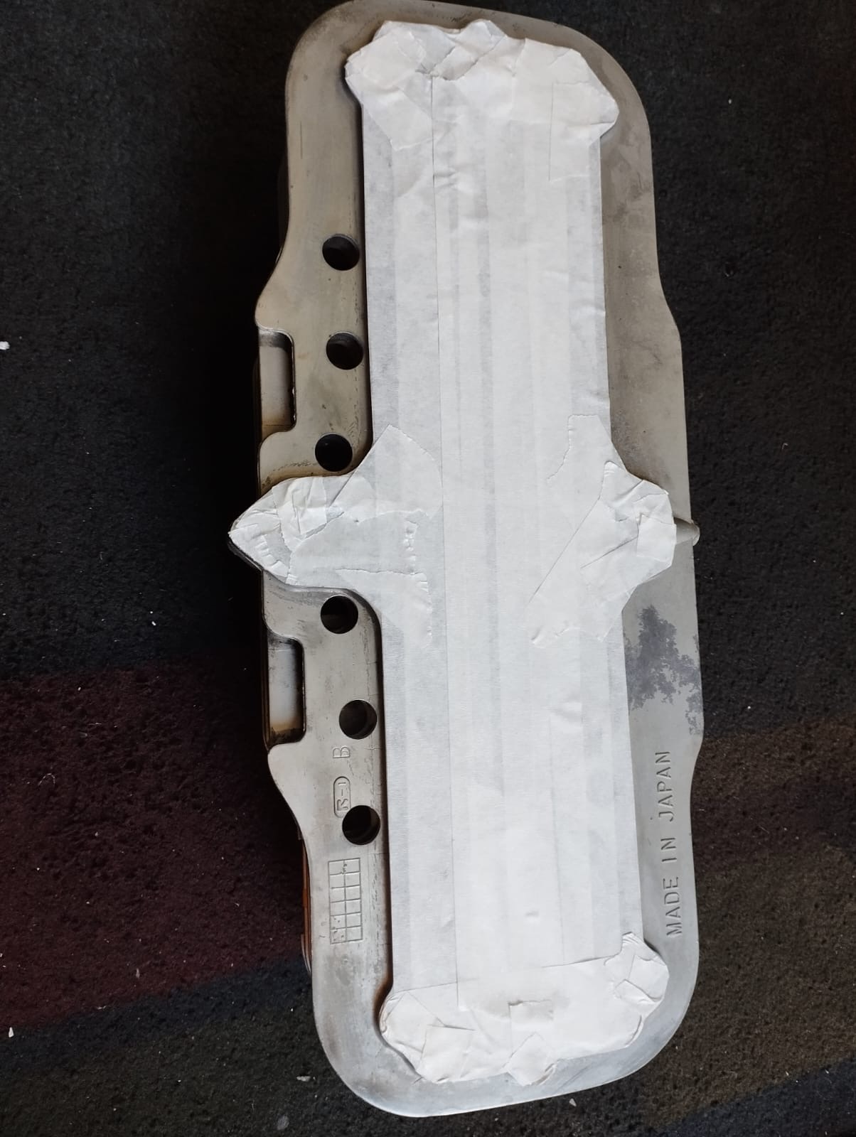

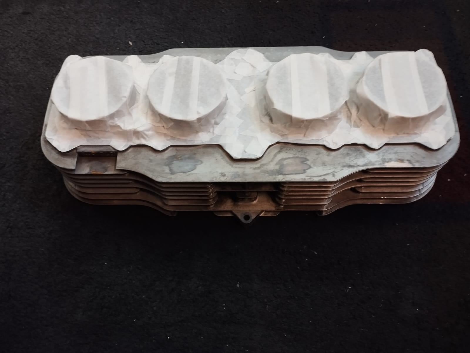

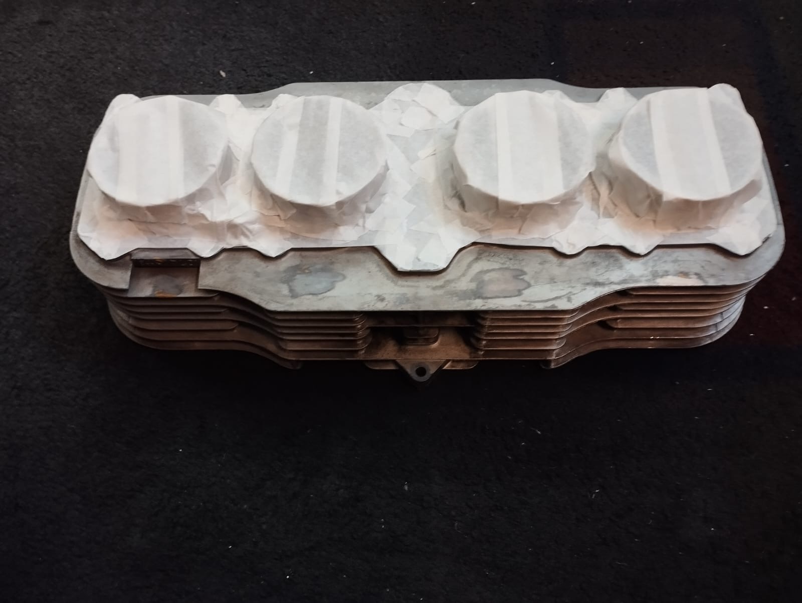

Vorbereitung zum Lackieren morgen soll das Wetter ja ganz gut werden. Muß ja leider draußen Lackieren will meine anderen Motorräder nicht einsauen. MFG Micha
