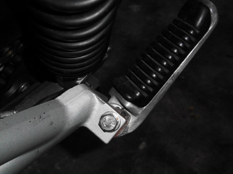

Die hinteren Rasten passen nicht ohne Anpassarbeiten in die Aufnahmen. Du musst ein bißchen abfeilen, damit die passen. Auch die Arretierung der hochgeklappten Rasten funktioniert nicht in den Aufnahmen, da die Importrasten über eine Kugel mit Feder fixiert werden und diese Mimik nur bei dem Importrahmen vorgesehen ist.
Ich habe mir dafür ein Loch in den Rastenausleger gebohrt und mit einem federnden Druckstück versehen.
Hier mal ein Bild auf dem man das sehen kann ...

Re: Fussrasten vom Auslandsmodell anbauen
Die kleine Schraube mit der Mutter, ist das Druckstück.
Die Raste ist weiterhin mit der M8 Schraube fest gemacht.

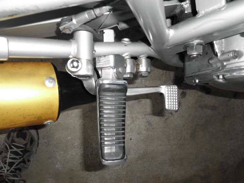

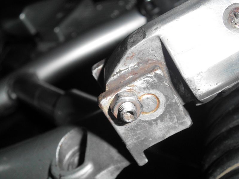

So, hier mal ein Bilder von der ...
Fussraste mit Befestigungsschraube von oben ...
... und von unten mit dem M6-Druckstück

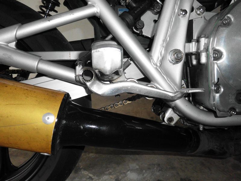

Und hier noch Bilder von dem Bremspedal ...
Also ich
Hab den originalen Hebel angepasst :-)))
