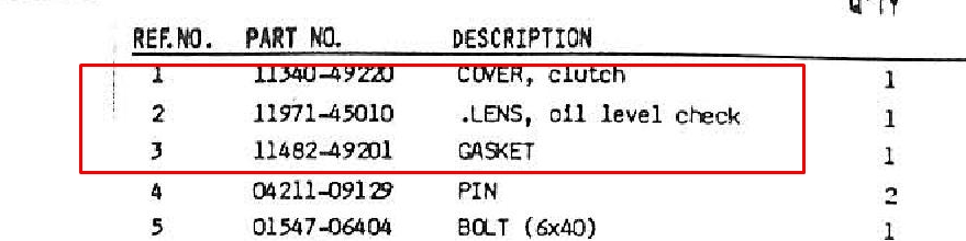

Re: Ölschauglas
Hallo.
Teilenummer mußte 11971-45010 Lens,oil Level check sein ......laut Microfitch
Gruß HaBe

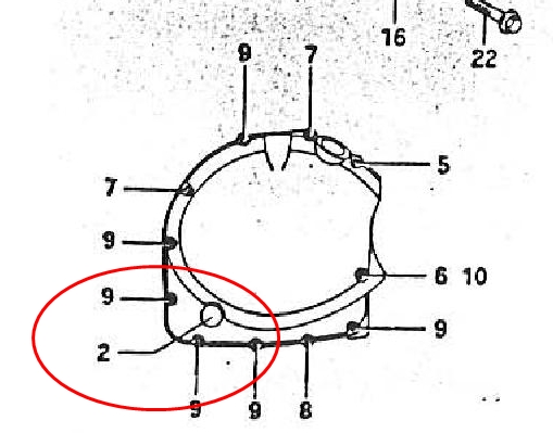

Re: Ölschauglas
Hallo Andre, Hallo HaBe,
jau stimmt, guckst Du hier!
und die Nr. 3 ist die Deckeldichtung!
schönes WE.
