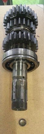

1. die richtige Getriebe-Einlaß-Welle . Gibt ja zwei Varianten von Wellen , einmal eine Hohle einmal eine aus Vollmaterial .
Für den Umbau benötigen wir die hohle Getriebewelle , da kann man von der Rückseite den Metallstopfen, der da in der Stirnseite zu sehen ist, rauskloppen. Da muß nämlich die Ausrück-Welle nachher durch.

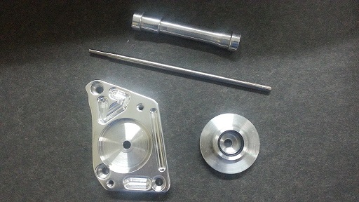

2. eine Adapterplatte die in die Ritzelabdeckung integriert wird, wo der Kupplungsnehmerzylinder drauf geschraubt wird.
3. ein Führungsrohr mit Kugelumlaufbuchsen ( Eigenbau aus Aluminium )
4. eine Aluminiumkappe zur Aufnahme eines Simmerringes und des Führungrohres am Motor ( Eigenbau )

Weiter im Text :
die Ritzelabdeckung muß umgebaut werden
jetzt noch ein paar Bilder vom Zusammenbau
Nachdem ich den Ausrück-Pilz in der Kupplung gewechselt und das Hydrauliksystem entlüftet habe , hatte ich einen Hub von 2,3mm an der Kupplungsseite.
