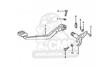

Hallo Andrej,
also, bei den "Großen" (75er und 11er) ist es ratsam die Welle vor Einbau der Schwinge in den Rahmen zu montieren!
Ansonsten hoffe ich das Dir diese Schemazeichnung weiter hilft!!

Hallo Chris,
danke für die Antwort. Das Problem ist, dass die Schwinge an die Welle stößt, wenn der untere Hacken der Welle auf der linken Seite ist. Ich verstehe auch nicht die Funktion der Schraube (9) und der Mutter (10).
Ich habe heute den Hacken auf die rechte Seite der Schraube gedreht, dann berührt die Welle nicht mehr die Schwinge, allerdings passt dadurch die Bremspumpe und das Bremslicht nicht mehr...

Hallo Andrej,
die Schraube mit der Kontermutter ist für den Anschlag am Rahmen, quasi die Grundeinstellung des Pedalwinkels! Die Feineinstellung erfolgt über die Kolbenstange des Bremszylinders.
Vielleicht kann dir auch hier einer mal ein Foto mmachen, wie es sein soll!
